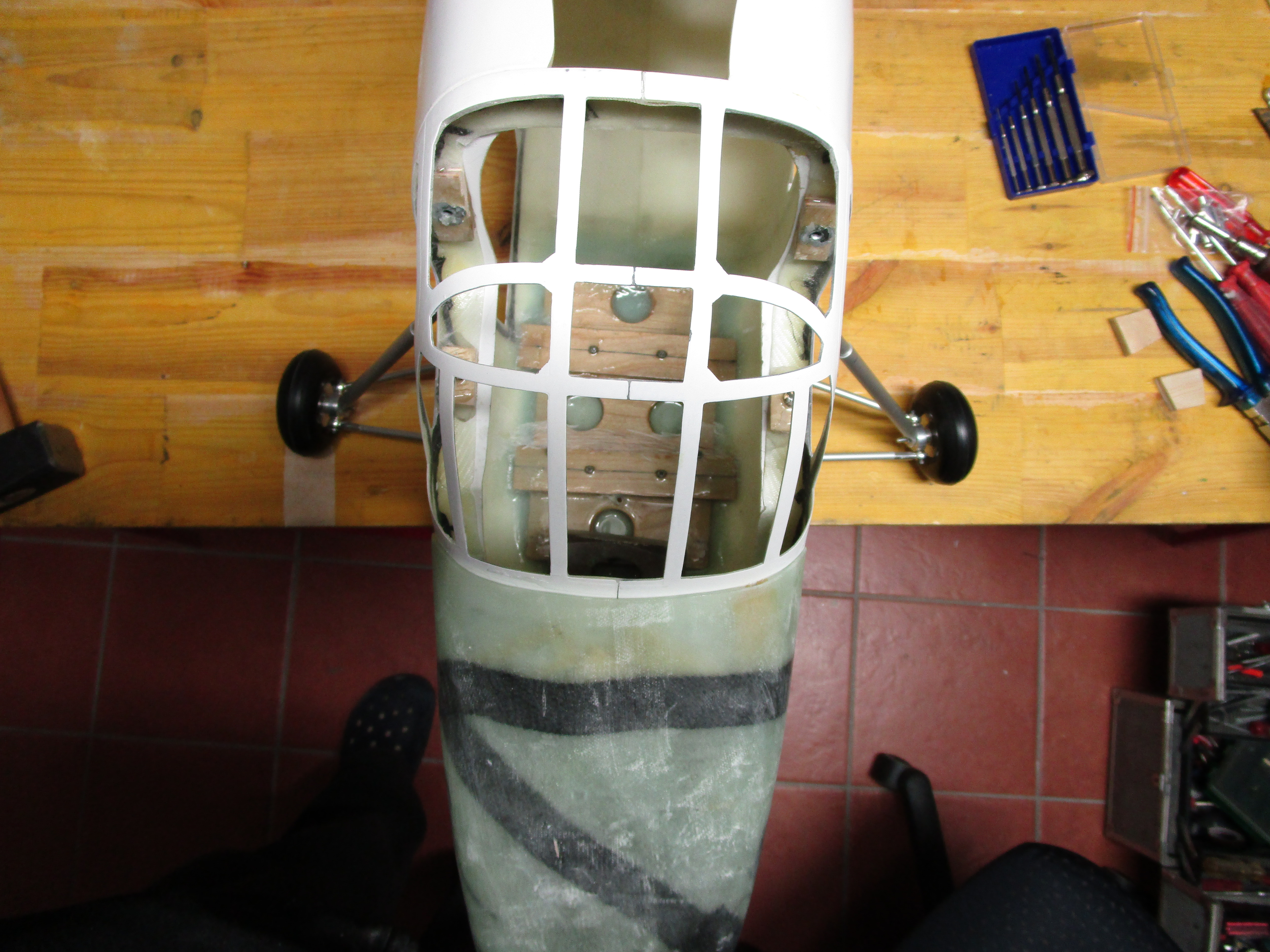

Salut Giorgio,
Personnellement j'ai pas utilisé l'impression 3D, de quelle grille tu parles?
Celle du rotor principal a été découpée directement dans le fuselage après avoir positionné la mécanique et l'axe rotor ensuite, j'ai collé une grille à l'intérieur comme tu peux voir sur la photo. Pour la grille arrière j'ai utilisé du joint de balais d'essuies glace collé pour donner la forme d'échelon. J'ai commencé à tracer et ensuite à découper les ouvertures et ensuite j'ai collé à la Loctite le joint.
Je pense que le rendu est pas mal, la difficulté pour le réaliser en 3D est qu'il n'y en a aucun les même.
Peut-être d'autres auront d'autres idées.

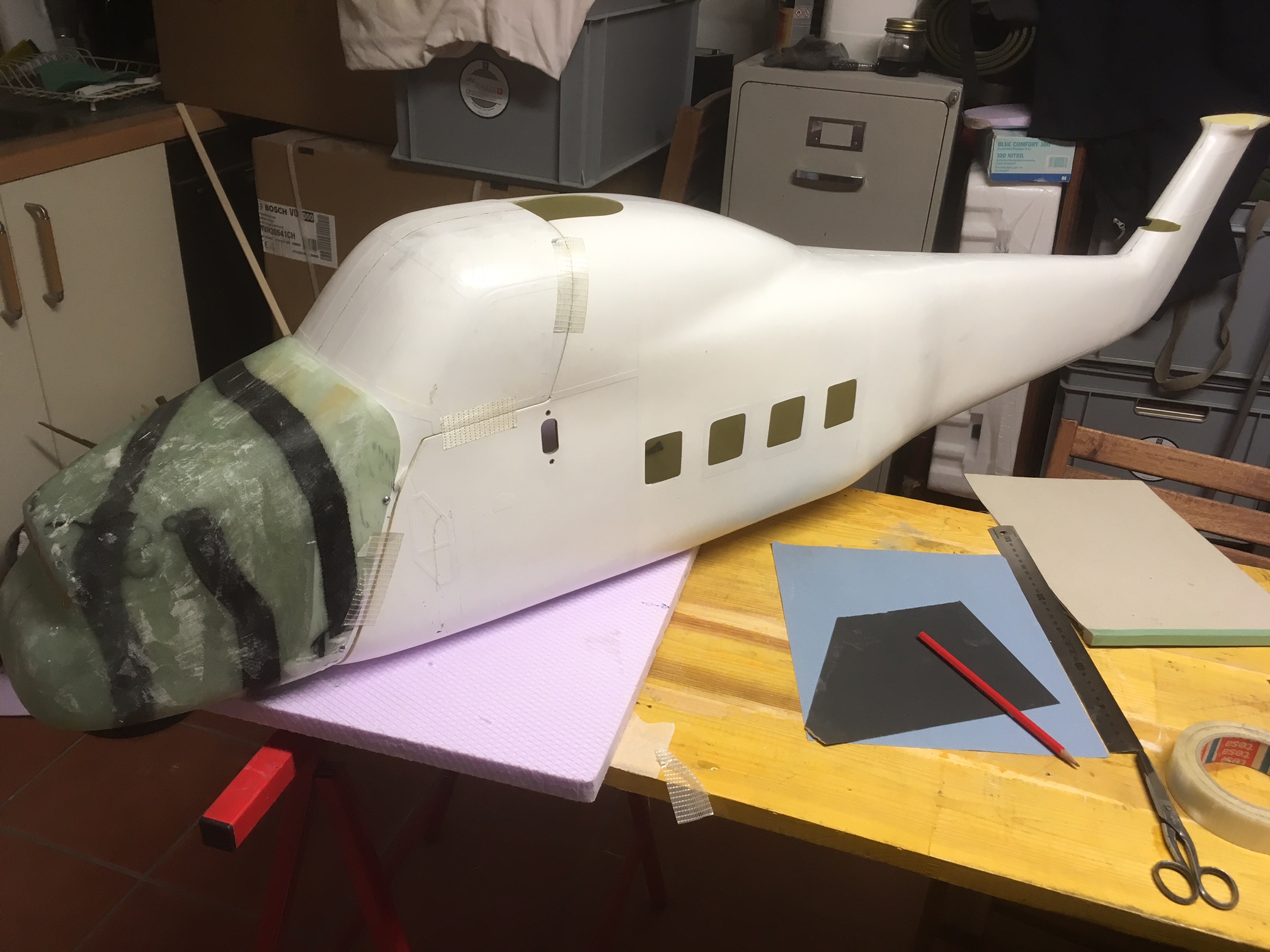

Il y a 2 heures, Gigi a dit :
Je viens de trouver 3 autres photos de ma construction.

il y a 3 minutes, KTM1290 a dit :
voici un balais d'essuie glace !!on découpe la bande qui essuie la vitre pour faire cette grille !!
Merci !!!! molto gentile  Compris.
Saluti, Giorgio
Tout à fait Fred, tu m'as devancé pour la réponse. Avec cette lèvre de balais d'essuies glaces on a de multiples applications similaire, je l'ai aussi utilisé sur la verrière pour faire les guides du coupe câbles sur mon Cobra.
