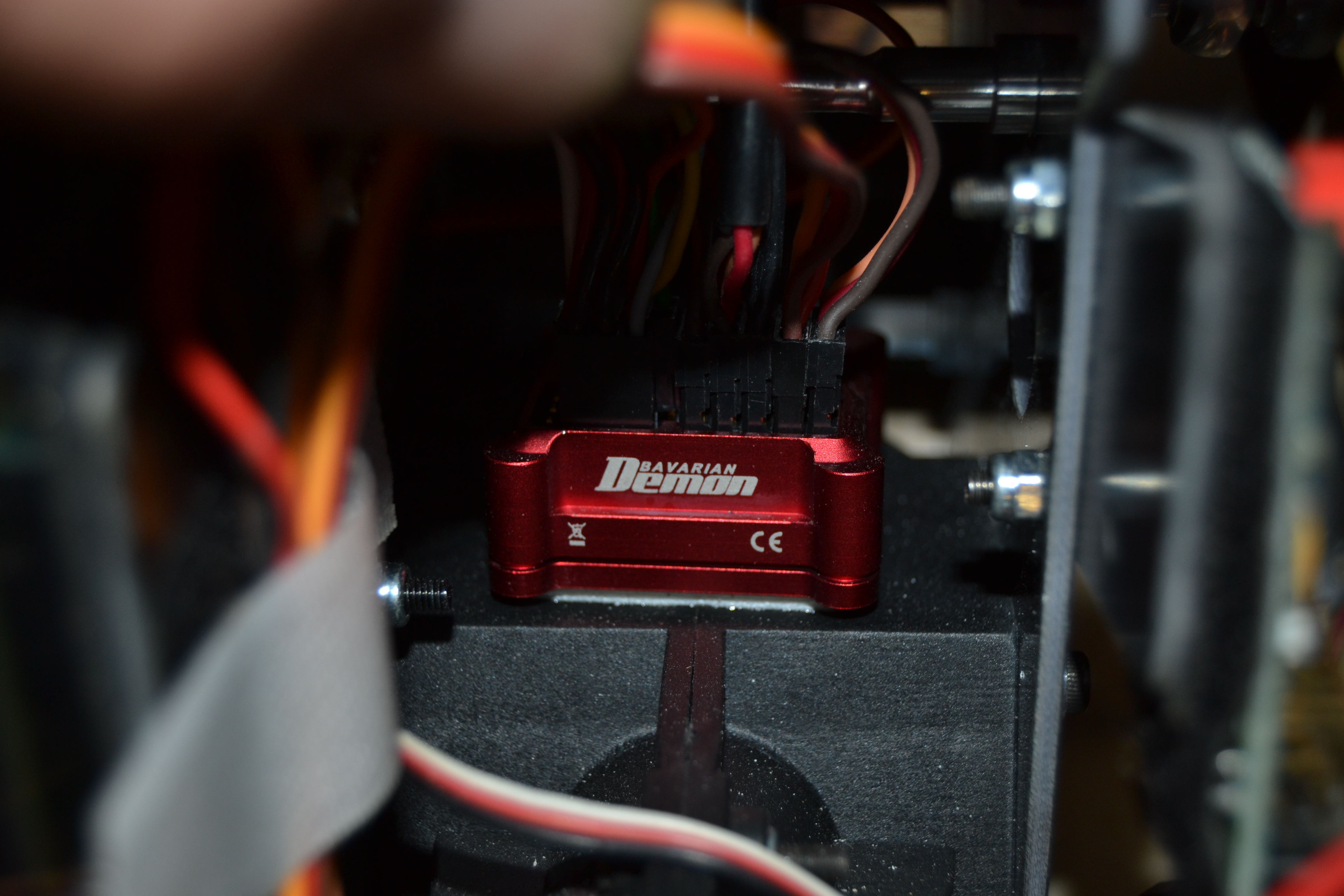

Bonjour Aimé , ton alimentation sur le 3X se fait à la broche 2  , bornier vers toi  , a droite et la masse vers l'extérieure !! comme sur la photo , je tiens le fil d'alim !!! puis tu branche complètement  à l'opposé fil blanc et noir ( USB ) vers l'intérieur du module pour pouvoir te connecter au pc !
La photo est nul voici le cablage

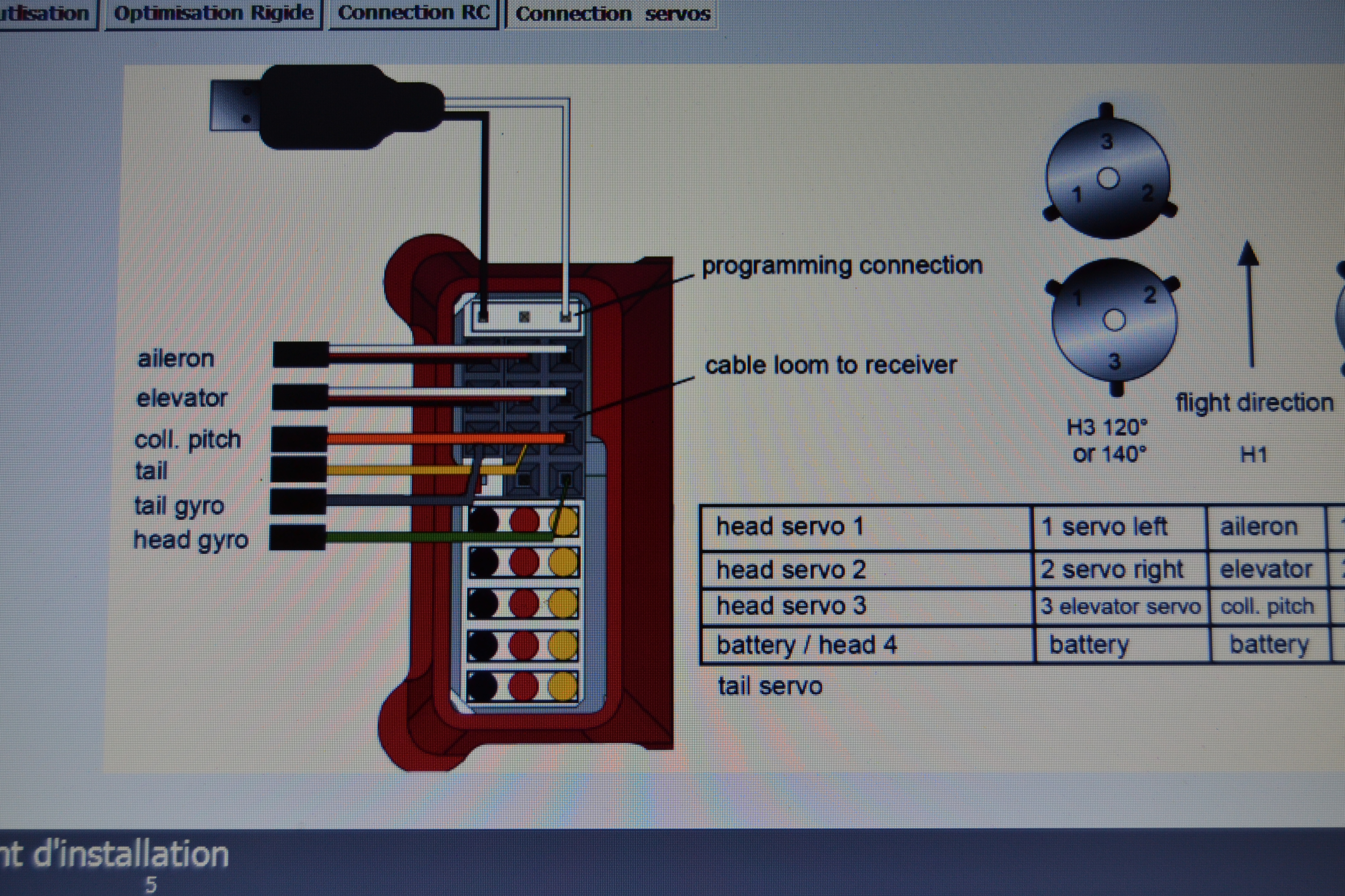

Bon !     Grace a vous j'ai maintenant acces au logiciel,mais cela ne me dis pas ou brancher les servos profondeur ,latteral et de Pas sur le 3x.
j'ai branché le fil jaune sur la voie 4 du TX qui pour graupner est la voie de diection(servos anti couple)
le fil gris sur la voie 5 du TX  ( gain du gyro AC)
le fil vert je ne vois pas à quoi il sert!,?
Pour les servos je viens d'essayer au pif je pense que c'est bon ,mais cela aurait ete bien d'avoir un shema!

Le fil vert c'est la possibilité depuis la radio de régler un truc en vol. Ca peut être le gain de tête (concerne la stabilisation du cyclique), ou une autre valeur que tu peux associer à un potentiomètre (liste des paramètres modifiables de cette manière dans le logiciel).
Et sur la deuxième capture d'écran proposée par ktm, tu vois sur la droite la position des fiches de 5 servos : 4 pour le cyclique et 1 pour l'AC
Je crois que tu peux choisir d'assigner ce fil vert à une autre valeur. Personnellement j'ai jamais utilisé.  J'espère que ma mémoire ne me joue pas de tour sur ce coup ;)
Le but est de modifier tes réglages de vol sans avoir à rebrancher l'ordi à chaque modif. Et Aimé, tu peux récupérer la valeur finale sous forme numérique dans l'ordi et l'assigner définitivement.
ok Burny,j'ai bien télé  le pdf ,mais je n'avais pas vu que les branchements etaient sur l'image sbus,voila c'est fait ,merci .

Il y a 3 heures, Burny a dit :
non, pas de doc à la livraison, les branchements je les ai trouvé sur le logiciel, en lançant l'installation. Logiciel à télécharger gratuitement ;-)

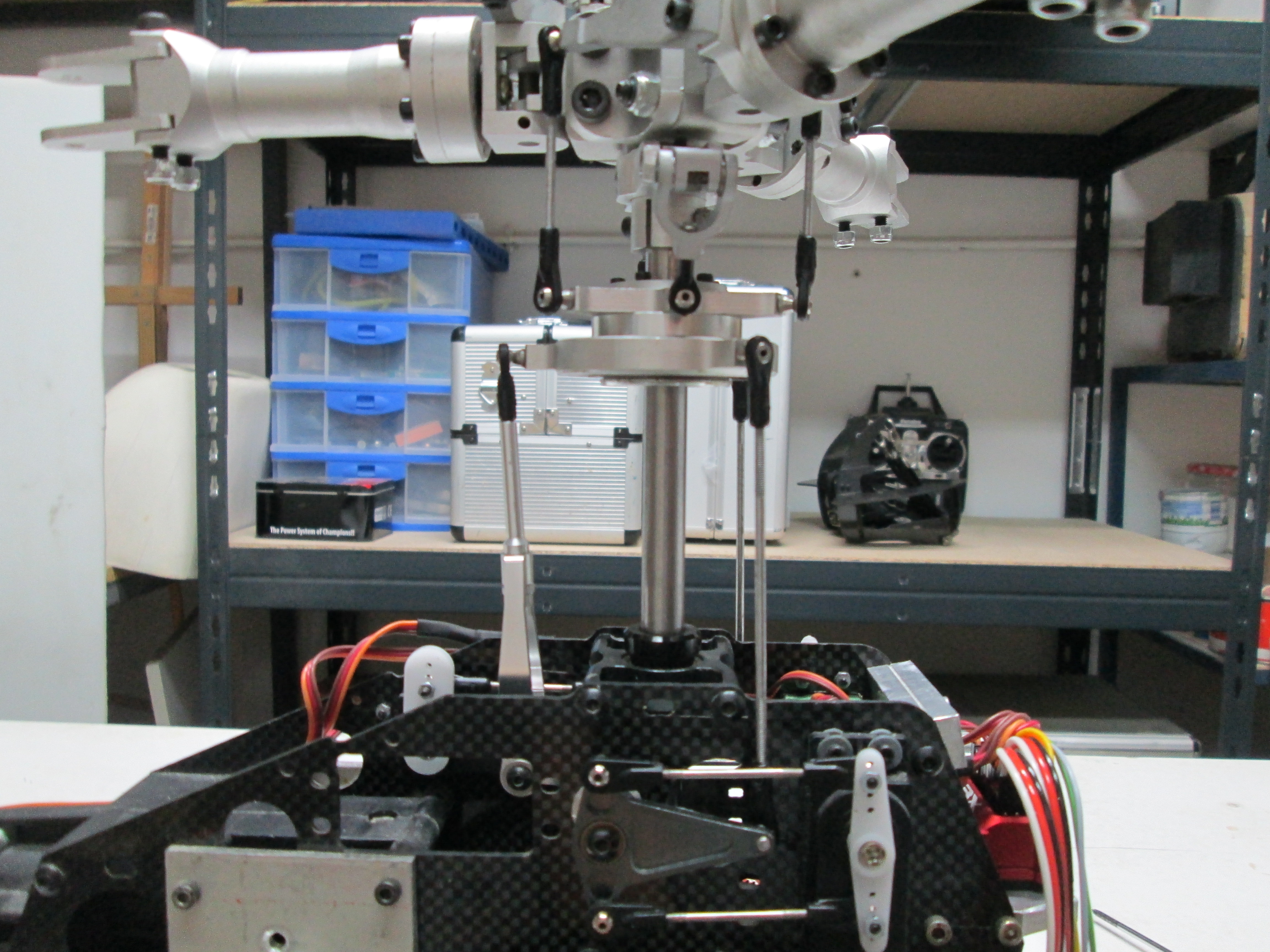

aujourd'hui lundi,comme je n'ai  rien à faire,j'ai decider de revoir mes reglages bavarian et comme de juste quelque chose me chagrine.SANS DECALAGE VIRTUEL le pied de pale aligné avec le tube de queue , je pousse et tire la manette de profondeur il n'y a pas d'inclinaison de la pale,si je mets AVEC  DECALAGE VIRUELLE ex: 30° pousse et tire la profondeur la pale prend de l'inclinaison,avec n'importe quel pourcentage d'ailleurs.
autre chose:
En diminuant le pas collectif dans bavarian au mini les servos arrivent encore en butée sur la tete tri .j'ai encore la possibilité de reduire sur le TX es ce que cela pose probleme au bavarian?ou dois je obligatoirement diminuer encore ma tringlerie  servo  / plateau
Aimé
il y a 28 minutes, aimé66 a dit :

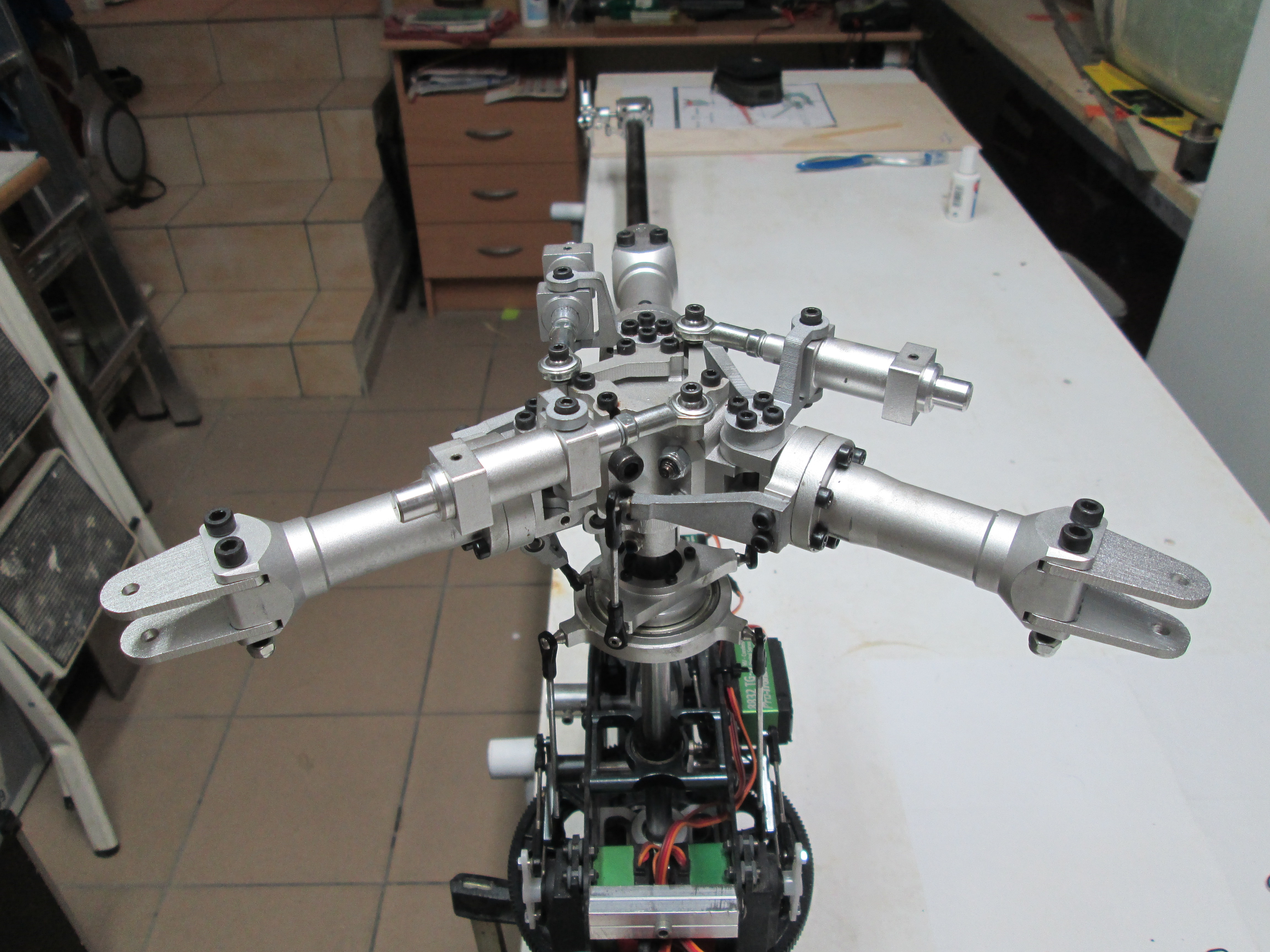

Mets nous une photo de ta tête rotor. Ton test doit vouloir dire qu'il n'y a pas à régler de déphasage dans le module FBL car c'est la tête rotor qui le règle mécaniquement.
il y a 29 minutes, aimé66 a dit :

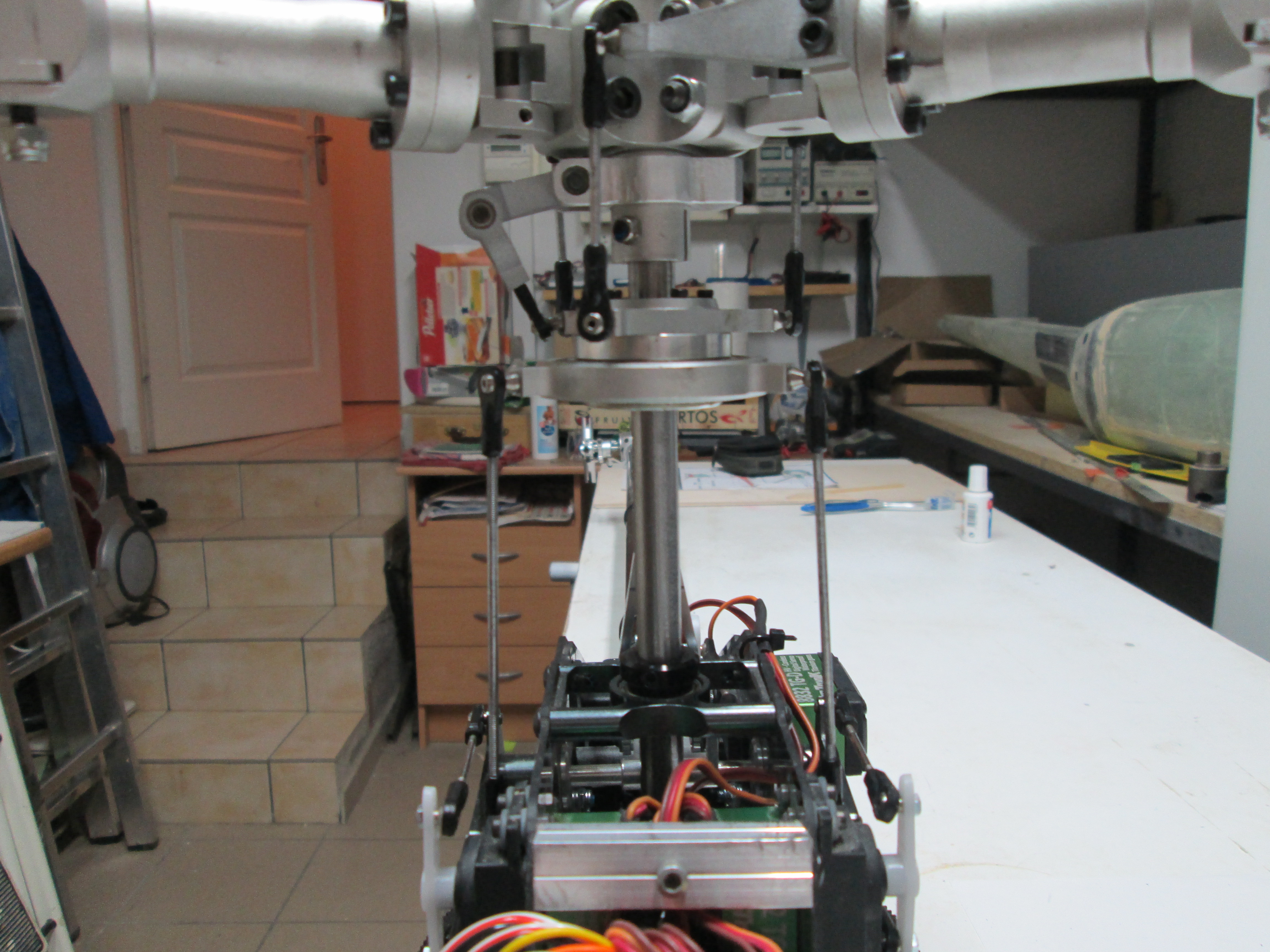

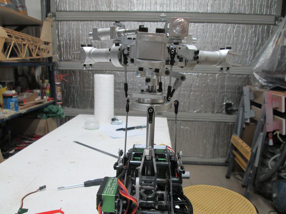

Pareil, photos ou vidéo : il est impératif de paramétrer les limites dans le module FBL, ça ne sert à rien de baisser les DR dans la radio même si ça peut avoir un effet à l'atelier.
Bonsoir , si votre pale qui est dans l'alignement du fuselage ne bouge pas sur des ordres de profondeur mettez la ensuite  a la perpendiculaire du fuselage , elle ne doit pas bouger sur des ordres latéraux ! il se peu que vous n'ayez pas besoin de déphasage virtuel !!!! c'est le cas de mon écureuil .
Faite le moins possible de réglage dans l'éméteur , en principe vous devriez pouvoir faire votre fin de course dans le Bavarian .
KTM
Nota ; n'oubliez pas de valider en écrivant pour la course du plateau car le bavarian ne prendra pas en compte votre nouveau réglage !
il est imperatif de parametrer les limites ,et bien c'est fait ,c'est parametrer au minimum et malgres cela avant que le manche collectif du TX arrive en haut, le plateau est en buté sur la tete avec  déjà +15°au pales.
je ne pensais pas à diminuer les DR ,je pensais diminuer la course des servos dans le TX.(cela fausserait il les infos rentées dans le bavarian)
voilà quelques photos ,le manche du TX est au centre avec un pas de +5.
Pour KTM,je viens de mettre une pale perpendiculaire au tube de queue et celle ci ne bouge pas sur des ordres au laterale.(ou tres ,tres faiblement ).
Apres avoir parametré au mini  les limites j'ai bien ecris pour que le parametrage soit pris en compte.
