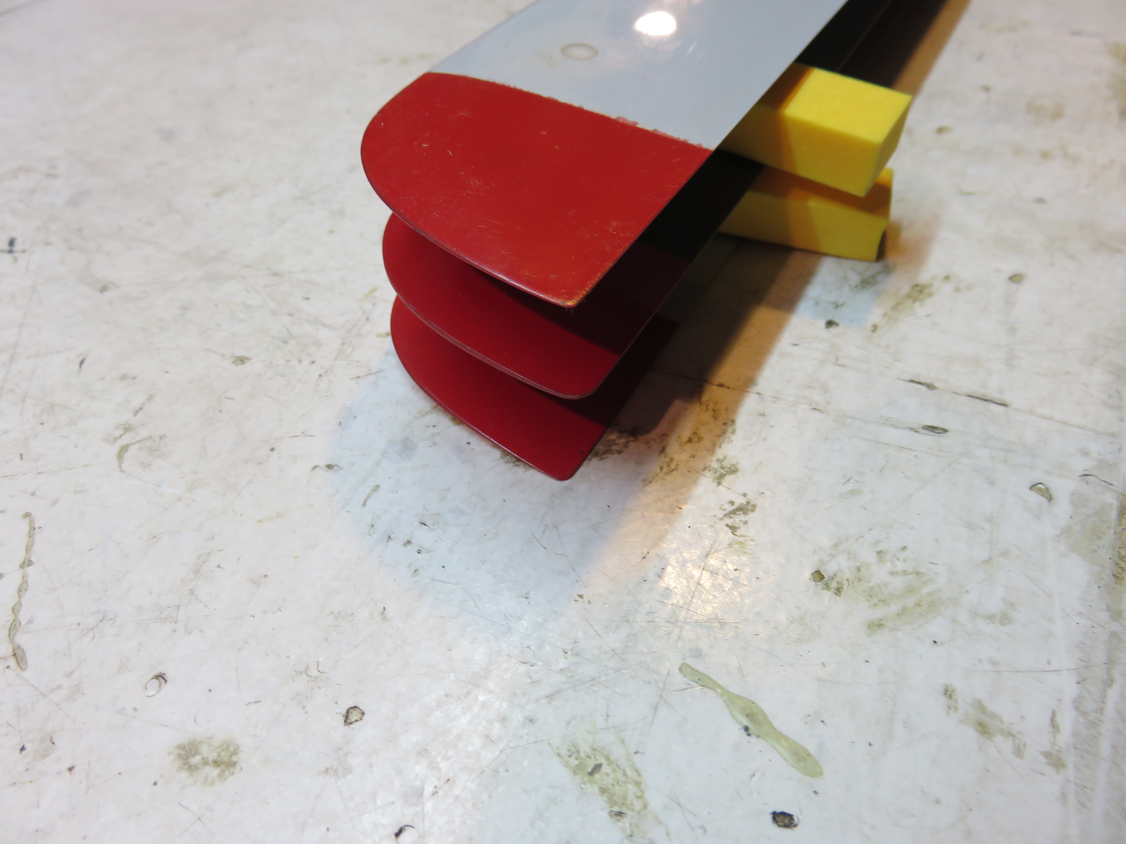

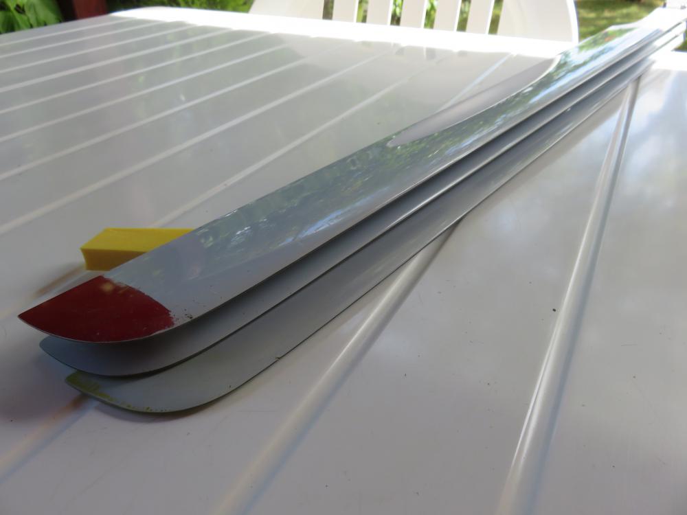

Pour ce qui est des pales, j'ai relié les 3 entres-elles (tige diamètre 4 mm, idem fixation): on constate que sur une des pales, un des trous de fixation est décalé de telle sorte que l'extrémité de la pale avance de 21 mm par rapport aux extrémités des 2 autres pales (qui elles sont bien alignées.....).

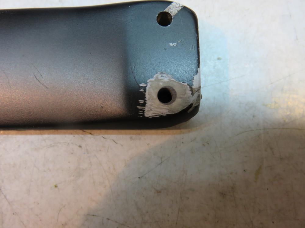

Sur la pale en question, on voit que l'attaque du perçage à "dérapé".
Je pense que l'origine des vibrations est là!

Vu qu'elles ne sont plus neuves/sous garantie, pourquoi pas un tour par un atelier de mécanique qui puisse te poser un insert laiton après avoir refait le trou ?
ok, je pense qu'il a encore plus simple.......tu rebouche le perçage mal fait avec des mèches de fibre de verre ou de carbone ,bien  imbibé de résine,laisser bien sécher ,puis repercer en prenant une pale comme gabarit de perçage ,en superposant les deux pales.  Aucun risque ,par la suite,car fixé avec deux vis ! que tu peux bien serrer.

Après avoir réalisé un outillage succinct, j'ai repercé la pale incriminée après avoir bouché le trou mal positionné avec un jonc de carbone collé à l'araldite.
Les 3 pales sont maintenant bien alignées, "yapluka" faire les essais en vol pour vérifier que les vibrations ont disparues............Je vous dirai !
