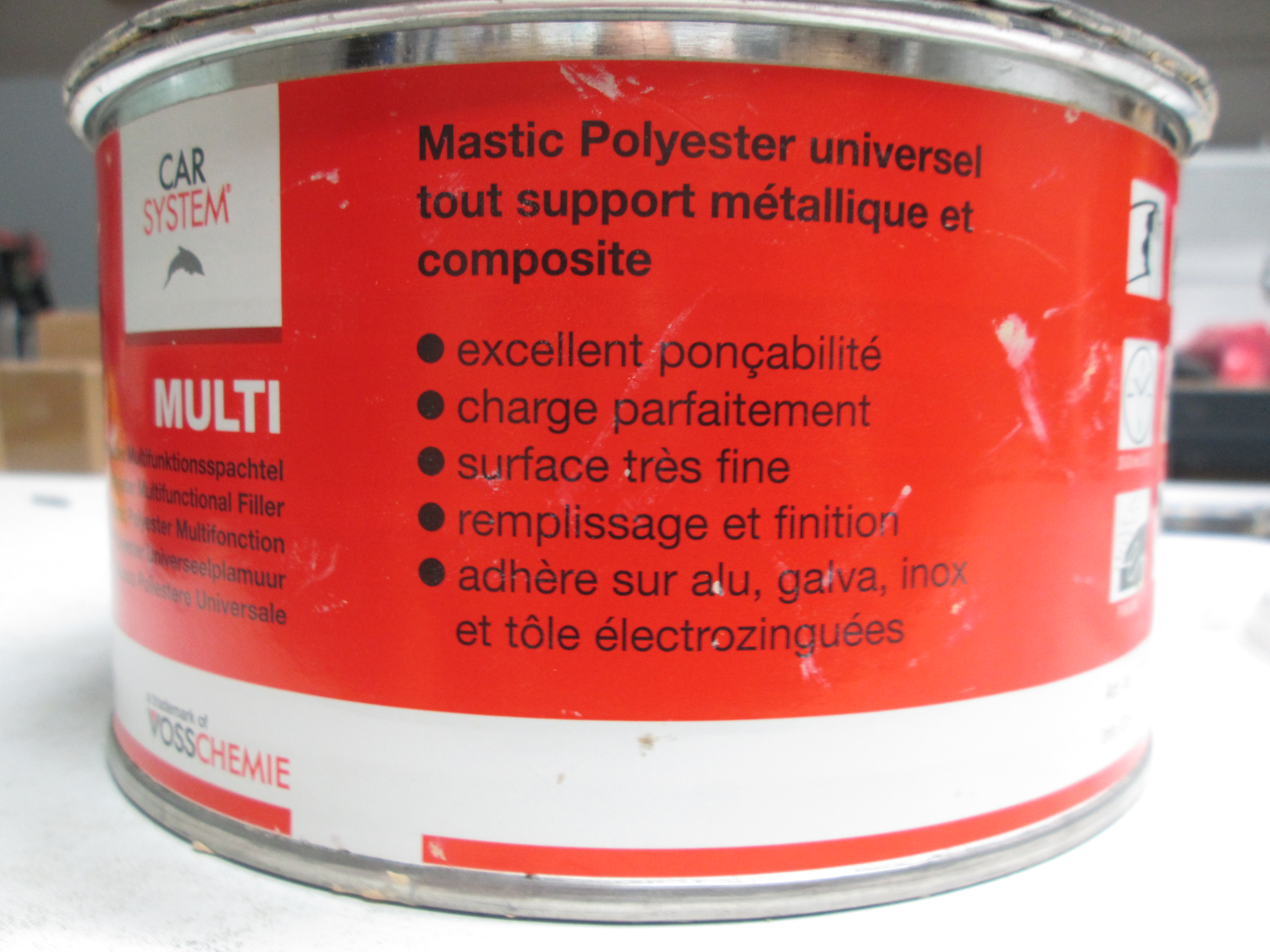

Salut Myster , mdr !!! t'a pas trop dit de bétises  :-) ! bon étape 1 : les mastic vendu en tube tu les laisse en rayon  , se son souvent des mastic cellulo !!! qui n'ont pas besoin de durcisseur , et qui réagissent mal avec certain produit . Le bon choix , c'est effectivement SOLO PLAST !! pour du masticage de finition il te faut le multi ! il est jaune et très fin , c'est un mastic qui sera utilisé pour bouché des trous minuscule des rayures faite avec des gros papier style 60 ou 80 . il se passe très fin et se ponce au 150 puis 240 à sec !  l'étape qui suivra sera l'apprèt . J'en reviens au mastic puisque c'est l'étape 1 , si ta pièce a de grosses irrégularité , des trous important , tu commence par un mastic de garnissage type solo plast alu . Se mastic se ponce au 80 pour dégrossir puis tu monte en grain , 120    150  .......... et c'est seulement quant se mastic a la forme que tu veux que le finition rentre en jeu . Pour le dosage , c'est environ 5% mais cela varie en fonction de la température et de l'humidité ambiante .
Magnifique KTM , je pense que tu va interresser pas mal de monde et je te remercie car tu va entrer dans la petite communauté des gens indispensables qui font que France Helico est pour nous tous une sacrée référence mais continue car nous avons hâte de te lire. Cordialement Snake

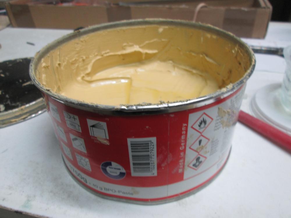

Bonsoir à tous , bon et bien Aimé viens de vous faire voir les produit que nous utilisons en carrosserie !! se mastic jaune que vous voyez se pose le plus fin possible ! en trop grosse épaisseur il est poreux ! c'est pour cela que le mastic alu , lui peu se mettre en charge . C'est la meme marque !! Je vous ai fait quelques photos cette aprèm quant mon ouvrier les appliquait !! en suivant ses photos , vous aurez dans l'ordre le principe ! pose du masti alu ......  après son ponçage pose du fintion très très fine couche . Demain vous aurez la mise en apprèt . DSC_0054.thumb.JPG.8d34c519a3c574bf6701fDSC_0056.thumb.JPG.424f8386d1946783cf31bDSC_0058.thumb.JPG.991ed160ac10c1da984e9DSC_0059.thumb.JPG.5d01030554f98db3e5197DSC_0061.thumb.JPG.6c0db88495bdea6245d45
Si vous avez des question , n'hésitez pas je ferais de mon mieux pour vous aider . Il vous faudra , si vous voulez vous lancer un certain budget de départ !!! les mastics ne sont pas donné ! mais vue la contenance vous en avez pour un bon moment !! des couteaux a mastic ! il existe des pochettes ou vous trouverez toutes les tailles y compris en caoutchouc pour les formes arrondie ! des papiers à poncer à sec et à l'eau  !!! des cales à poncer  et du diluant de nettoyage .

les mastic solo plast ou car système c'est la même boite ! la boite que gégé montre c'est se qu'il faut . Les apprêt !! oui c'est obligatoire , en gros c'est un mastic pistolable , il vas avoir la fonction de remplir les fines rayures du papier 240 , les trous têtes d'épingle ect ...... se sont des apprêt poluréthane  qui se catalyse . Leur couleurs !! en principe on trouve du noir et du blanc . Le choix de la couleur de l'apprêt vas être guidé par la couleur que l'on vas peindre par la suite . En gros si je veux peindre ma pièce gris clair je ferais un mélange de mes deux apprêts de façon a me rapprocher de ma teinte fini . Mais il y a aussi des dérogations !! pour des rouges , des jaunes et autre couleur qui on peu de pouvoir couvrant on fera un apprêt blanc . Tous ses produits vous ne les trouverez pas chez casto !!!! rapprochez vous d'un grossiste en pièces auto et fournitures du genre AUTO DISTRIBUTION  ! ou d'un carrossier qui vous vendra .

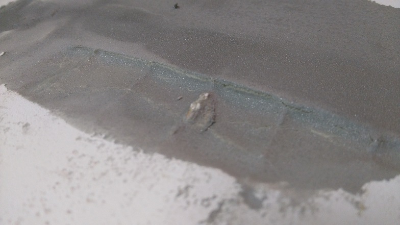

Bon et bien j'ai essayé de passer un apprêt à pulvériser (au lieu de celui en bombe de chez Leroy). Par endroit, ça n'a pas un rendu lisse mais un peu granuleux, genre peau d'orange. Pb de pression? De viscosité? Quel est le remède, docteur?

Plusieurs possibilité , l'idéal serait une photo ! à la vue de celle ci je pourrais te dire le problème !! ils peuvent être varier . ! buse trop grosse ! réglage du débit trop fort ! pistolage trop près ou trop lent ou trop de pression d'air se qui fait que tu souffle ton produit!!!  pour de la peau d'orange !! maintenant si ça à plutôt tendance a faire de la poudre sur ta pièce ce sera l'inverse !! jette une photo ...... je sens que je vais me marrer !!!!!
Non c'est pas mal Myster , il ne faut pas oublier que c'est un mastic !!!!! pistolable , mais mastic !!! au vu des photos je dirais que tu pistole ou de trop loin , ou tu n'a pas assez de débit , peu être ne l'a tu pas dilué ? Il faut 10% de diluant . Fait des essaies sur une tole , en gros la distance de ton pistolet doit se situer entre 15 à 20 cm de ton support ! avant de commencer prends des repères ! tu ferme ton débit a fond , sur la molette tu a un repère ! de la ouvre de deux tours un quart et tu essaie . Garde toujours la même distance et la même vitesse et a partir de là corrige ton débit . Il faudrait que tu garnisse + que ce que tu a fais . Et passe 2 à 3 couches avec 5 mn d'intervalle pour permètre aux solvant de sortir . Regarde également la pression d'air que tu a au cul du pétard !!! il faudrait environ pour de l'apprêt 3 bar !! si tu n'a pas de mano sur le pistolet monte celle du compresseur en pensant que plus tu a long de tuyaux plus ca vas chuter au pistolet . Qu'a tu utilisé comme produit ? catalyseur et diluant ? Quelle marque ?
