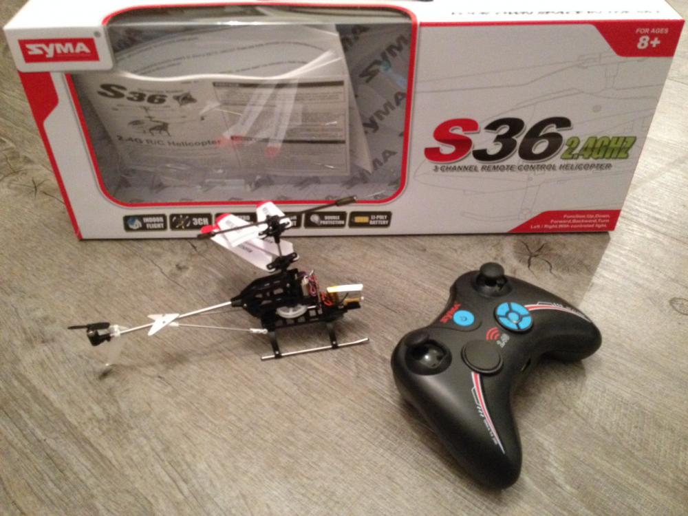

j'ai extrêmement besoin de votre aide. J'ai offert pour Noël à mon fils un petit hélicoptère radiocommandé (SYMA S36).
Celui-ci n'a jamais décollé ; il s'est contenté de tourner en rond ... Bien entendu, si j'avais encore le ticket de caisse, je l'aurai rapporté ; le soucis, c'est que je l'ai égaré ...
Cet hélicoptère peut être pour certains un simple jouet peu cher ... Concernant mes finances, ce n'est pas le cas, je ne peux me permettre d'en racheter un à mon fils ...
Je ne vous parle même pas de la peine qu'un hélicoptère ne volant pas lui fait ...
Je vous demande donc votre aide.

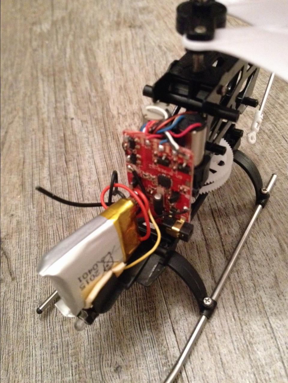

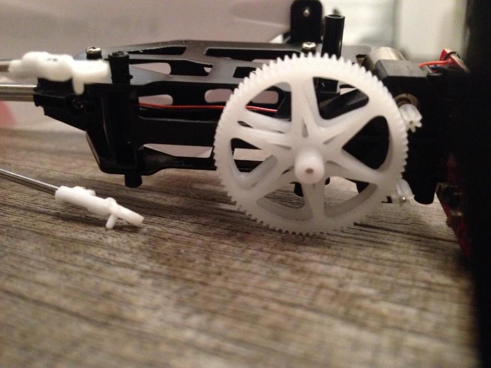

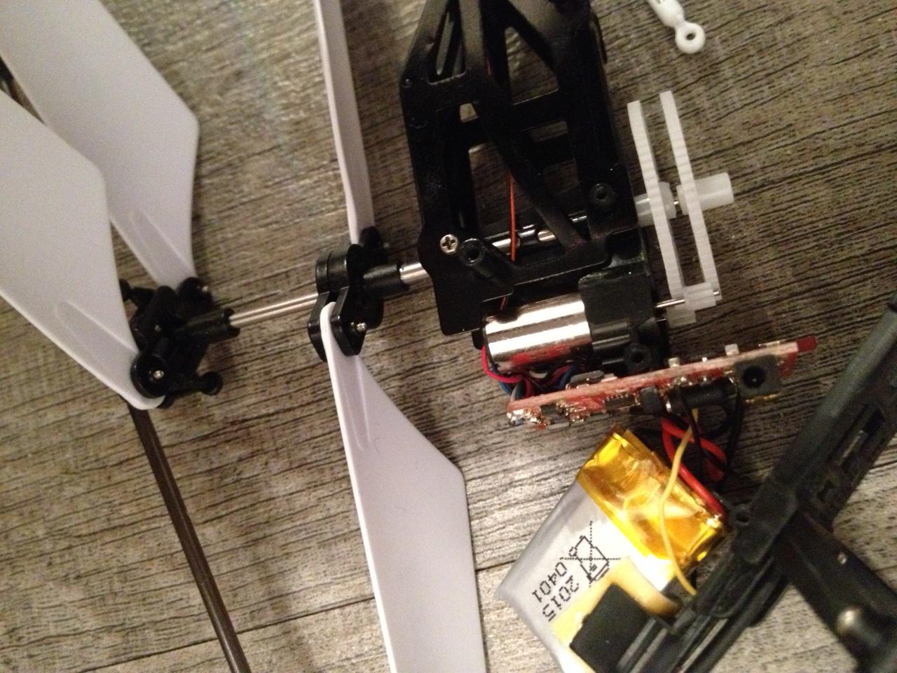

Je joins 4 photos à ce message. Lors des essais, l'hélicoptère n'a jamais décollé, il se contentait de tourner en rond au sol, toujours dan sel même sens. J'avais l'impression que seules les pales "supérieures" étaient entrainées et que les pales "inférieures" ne tournaient un peu que par le "vent" produit par les pales "supérieures". De même, vous pourrez voir sur les photos qu'un fil noir est déconnecté, débranché, dessoudé  ... Il y a donc un problème, lié je pense au non décollage de l'hélicoptère. Où se fil doit-t-il être "reconnecté" ... ?

Bonsoir , votre batterie est elle bien chargée ? Votre fil qui pend ressemble fortement au fil de l'antenne !!! donc il est normal qu'il soit comme ça . Quant vous mettez le manche des gaz a fond , le rotor prend il de la vitesse ? Regardez également si un des rotor ne tourne pas librement !
refaite une photo sans votre batterie ! et également de la mécanique

La dernière fois que j'ai tenté de le faire voler, la batterie était effectivement parfaitement chargée (laissée en charge toute une nuit).
Pour l'antenne, cela paraît logique.

Les rotors sont reliés tous les deux à deux grandes roues crantées, chacune d'elles reliées par de petites roues crantées à chacun des moteurs. Donc, je ne pense pas que l'un des rotors tourne librement ... (je suis un novice)

1)les 2hélices(pales) doivent tourner dans le sens contraire et à la même vitesse au départ.
2)les 2 engrenages des moteurs pour les pales  supérieures et les inférieures   doivent être bien centrés sur  les  grandes  couronnes(engrenages) qui commandent les pales

Bonsoir à tous et merci pour vos "réactions". Voici ce que j'ai pu constater à l'instant, en mettant en route l'hélicoptère ...
Le moteur de droite (lorsque l'on regarde l'hélicoptère du haut, queue vers nous) ne tourne pas et donc les pales du rotor inférieur ne sont pas entrainées ...
Et le pignon s'aligne parfaitement au fait avec la couronne inférieure, lorsque l'hélicoptère est "redressé".

Le moteur de droite  entraine le rotor du bas , donc :
-soit la mauvaise position du pignon de gauche a freiné la couronne  et a grillé le moteur ou le variateur de ce moteur .
-soit le trim "gauche-droite" est que d'un coté , et de ce fait le moteur n'est pas alimenté .
Il faudrait essayer d'inverser les moteurs pour voir si c'est le moteur ou l'electronique qui a grillé .
Mais , un mauvais positionnement du pignon du moteur , doit rentrer dans le cadre de la garantie . Essayes de trouver l'importateur de cet helico  et lui envoyer un mail , peut etre que ......

On m'a confié récemment un de ces petits helicos qui ne volait plus. En fait, un des rotors n'était pas entrainé car le pignon moteur était décalé et n'engrénait pas avec la roue dentée.
Donc, première chose à vérifier : les 2 rotors tournent-ils ?
