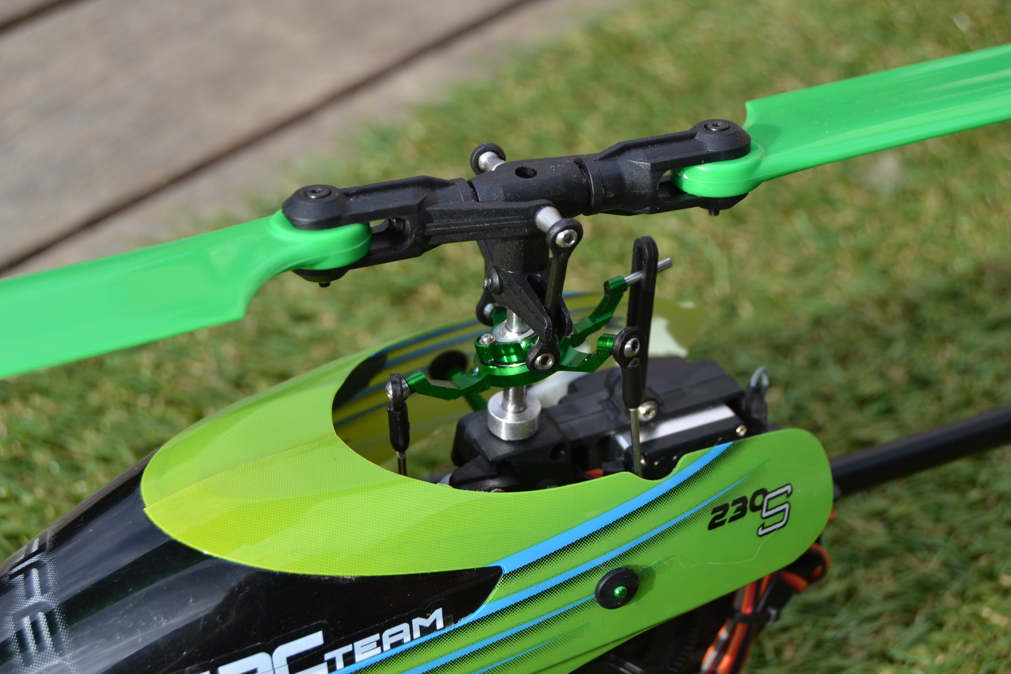

En effet, le plateau cyclique n'est pas horizontal en mode stabilisé mais cela n'a aucune incidence une fois l'hélico en vol!!!
Lors de la phase de décollage, il faut penser à compenser aux commandes pour mettre à l'horizontal le plateau (avec les hélices tournantes ça fait un jolie disque et c'est très facile de le voire donc le faire) et décoller franchement.
Ou seconde solution décoller en mode normal non stabilisé et dès qu'il est en vol repasser en mode stabilisé...
Je précise que mon Blade 230s est une version BNF sortie de boite (sans rien avoir touché = 0 mise à jour. Le discours du pro, si ça vole on touche à rien!) bindé avec une dx7s.
En pièces jointes 2-3 photos du moustique modifié esthétiquement à mon gout! :-)

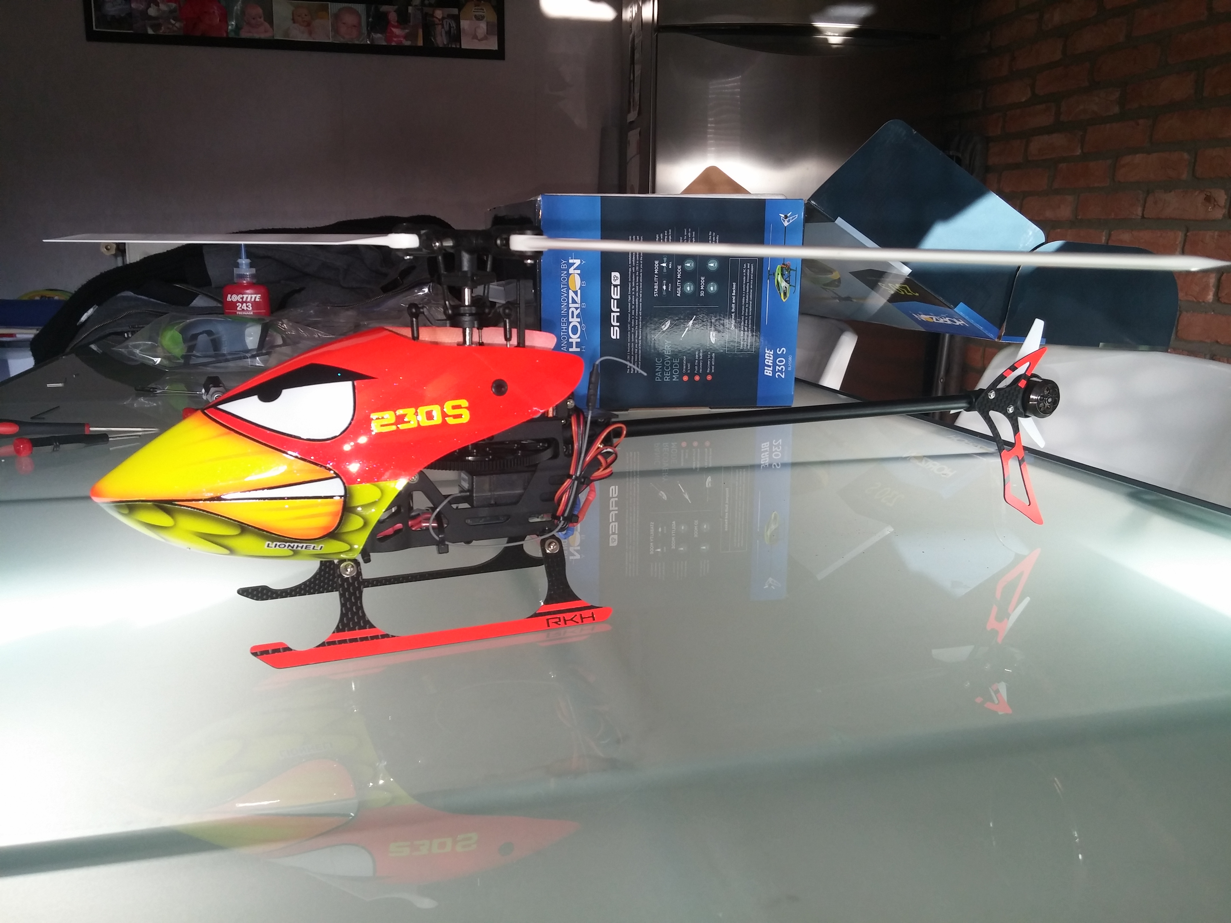

Moi j'ai cassé un train sur un posé un peu violent. J'ai changé quelques pièces, que du plastique, pas touché à l'électronique. Et maintenant j'ai un servo qui fonctionne à l'envers. Je l'ai emmené chez mon commerçant favori. Lui avec une DX6 toute neuve, il n'arrive pas à binder, alors qu'avec ma DX8 première version, no pb.
Comprends pas ce qui se passe dans la caboche de ce machin.
Personne ne comprend.
C'est incompréhensible.
Ah ouais, le coup de la pie....
Je suis assez bon pour me trouver des excuses quand je percute (genre: tu comprends, c'est normal, avec la rotation de la Terre, quand je suis en vol, c'est en fait le mûr qui avance et qui vient taper mon hélico, alors que je volais tout peinard....), mais je ne l'avais jamais faite celle-là.
Pourtant, t'as fait un effort pour être écolo, tout de vert tuné.
Au moins ça me donne des idées, je vois que le tube de queue vient de chez Savöx. M'en vais jeter un oeil.
