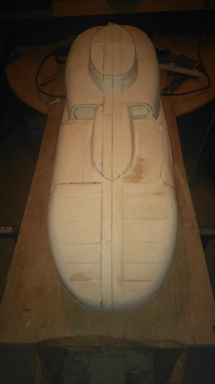

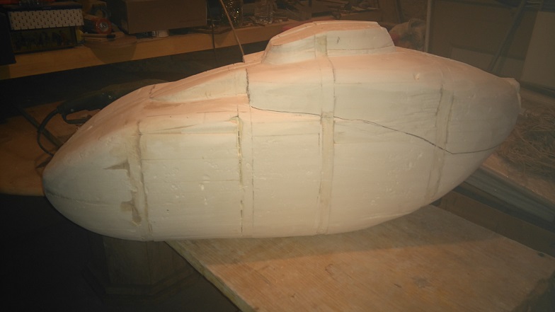

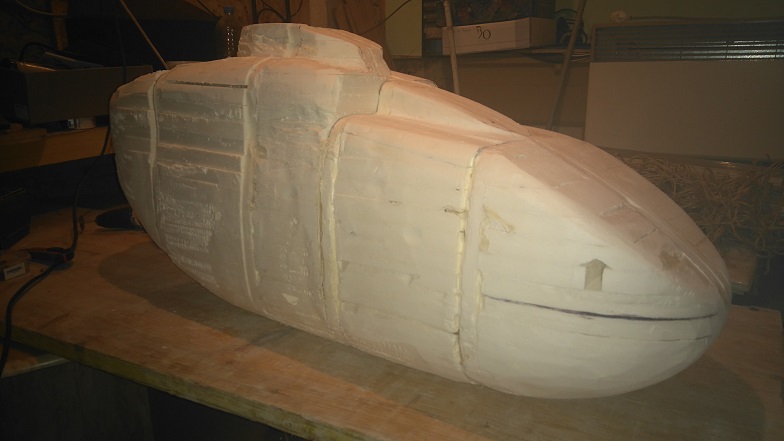

J'ai pu avancer un peu cette semaine, voici la progression:
Tout d'abord, encollage des deux parties (jusqu'à présent, elles étaient vissées, on peu d'ailleurs encore voir les trous)
DSC_0184.JPG.3f393eec31995b4604c8b277d25
ensuite, dégrossissage de la seconde partie :
DSC_0180.JPG.1e397bc40bf0f73f6c320845971
DSC_0182.thumb.JPG.1e521b84aeb2866a199ab
Pour finir affinage progressif de la forme globale:
 DSC_0185.JPG.5428736ed2db4e3903f071d8b11
DSC_0186.JPG.cc79688e771f814979db3be3cd8
DSC_0187.JPG.f147e5c2f0b8f43217dce712be3
DSC_0191.thumb.JPG.f6a8d41ebe62330a3caf9
DSC_0192.JPG.ed62fda7d3d78d8ad5ba852b433
DSC_0194.JPG.8b4e1de88a3154aca6eeda49ea4
DSC_0195.JPG.e545bb5868b4f9864fc3f91385f
Voilà pour cette semaine,
J'espère que ça vous plait ?
Je n'oublie pas la traduction en cours ...
Bonne soirée à tous
Cyril, Membre FH, l'ambitieux novice :wink:, à vous les studios!

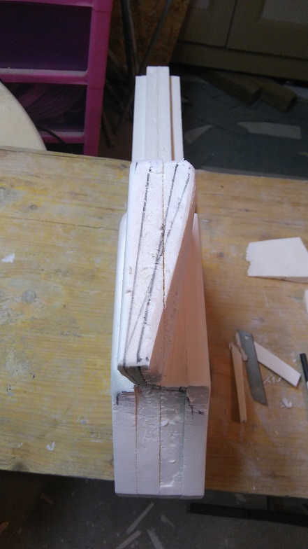

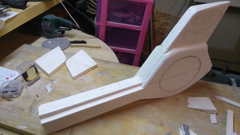

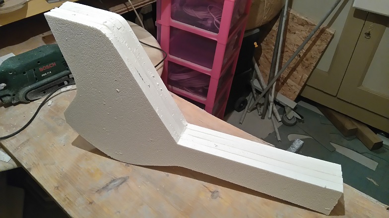

Bonsoir à tous!
en attendant d'avoir le nécessaire pour fibré le volume, j'ai continué la queue:
DSC_0286.JPG.9e2384ee489ece09e48e3942894
DSC_0287.JPG.25eb73d09c0e82e6aac4eea6a11
DSC_0288.JPG.e47f5de34f81d2de46d1ccbf5cf
Puis au vu des trous et crevasses  observés sur le corps du fuselage,
j'ai rebouché avec du plâtre. (Je ne sais pas si j'ai bien fait mais bon on verra comment ça tient! :?)
DSC_0289.JPG.88e8a6d33df01dbfc3def34f1f7
Un peu plus tard j'ai commencé à dégrossir les formes de la queue:
DSC_0291.JPG.cbb52ca4f905461e439d705eb81
DSC_0292.thumb.JPG.0f2dda178fe4bbdf5c295
Voilà pour l'instant
Bonne soirée à tous
Cyril :-)
Bonjour Cyril , j'ai un peu peur que ton platre ne résiste pas quant tu vas passer ta résine et tes couche de mate ! le platre est très poreux !! l'idéal aurait été du matic automobile pour les grosses imperfection , style SOLO ALU ! puis une fois ponçé au 150 à sec , passer un mastic de finition extrèmement fin type SOLO FINITION ! à poncer au 360 ou 400 à sec ! A+ Fred
Quant je dit ton platre risque de ne pas résister , je parle du démoulage  , le platre risque de venir avec ta pièce !!
Tu a aussi la solution si tu un pistolet avec une buse de 2.4 de passer de l'apprèt polyester a la place du mastic de finition !! l'avantage c'est d'etre régulier à l'application  de pouvoir charger en épaisseur ou tu veux , ca se ponce très bien et tu aura un rendu de ton moule parfait . Tu pourra la cirer a volonté avant de poser ton mat @+ F
Il y a 10 heures, KTM1290 a dit :
c'est un contre moule que tu fabrique ?
Oui, enfin je crois: c'est à dire:
cette partie va me servir à faire ce que moi j'appelle le moule (que je ferai en plusieurs parties)
puis des futures parties assemblées, je tapisserai l’intérieur pour y faire mon fuselage.
Du coup, est-ce une contre-moule? je pense que c'est ça. (si j'ai bien compris, :?)

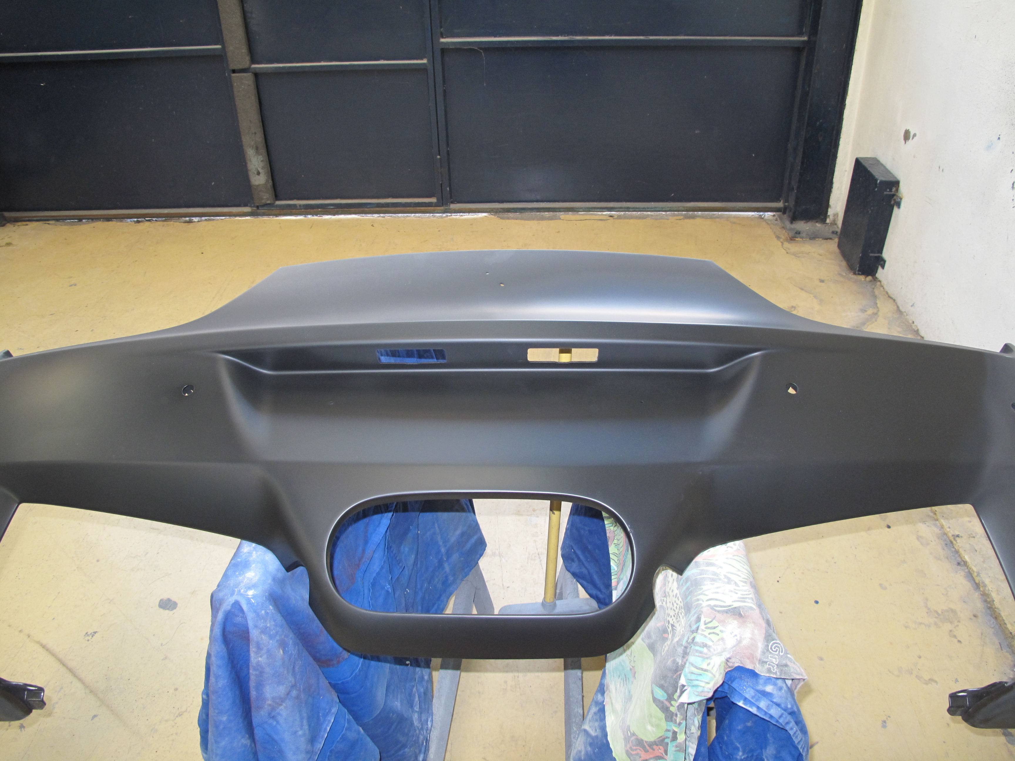

non ,se n'est pas la mienne , ses photos sont là dans le but de voir un PC en carbone refait et prèt à etre poncer pour la mise en peinture
Attention, dans ton post tu dis que tu as utilisé du roofmat, qui est du polystyrène extrudé....les résines et autres produits à base de polyester font fondre le polystyrène, tu ne peux rien poser de polyester directement sur la forme.  Si tu avais utilisé du polyuréthane extrudé, alors là aucun problème...
Ce que tu fabriques est un maître-modèle qui sert ensuite à fabriquer ton moule qui sera une matrice (donne la forme finie de ton fuselage).
Ton modèle doit être le plus parfait possible, comble les trous avec du polystyrène collé à la polyuréthane, colle à bois, époxy ou aliphatique...ensuite tu recouvres ta forme de tissu de verre et résine époxy.  Une fois sec, là tu peux utiliser tous les produits que tu veux, polyester ou autres pour faire la finition de forme de ton maître-modèle. Ensuite vient l'étape de finition de surface, apprêtage, peinture...et après le polish...
