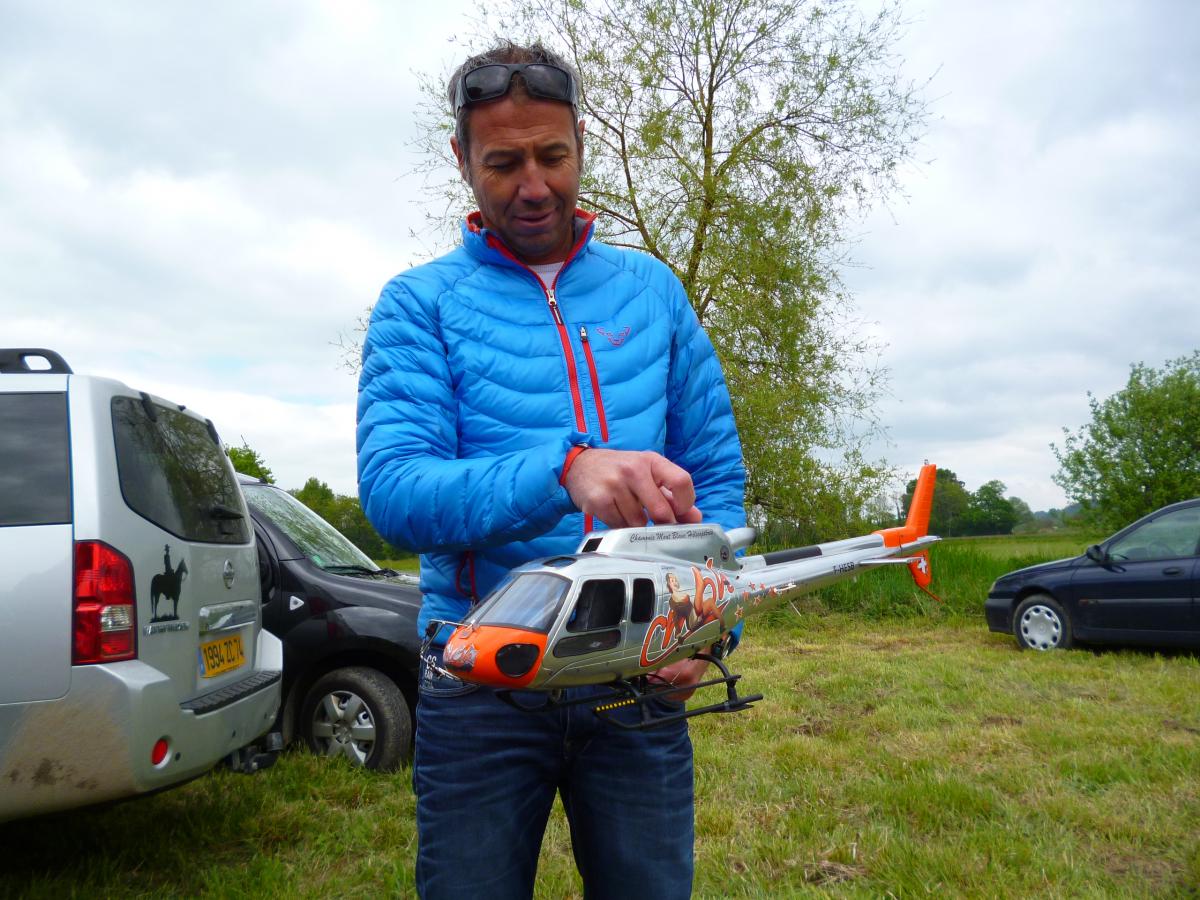

Salut Burnsbrother !
Merci pour les photos et surtout pour votre gentillesse à tous et vos encouragements.
J'ai été très impressionné par le sympo (c'était la 1ere fois que j'assistais). J'ai vu de très belles machines et j'ai appris beaucoup avec les personnes avec lesquelles j'ai pu échanger.
à très bientôt .....
Manu
