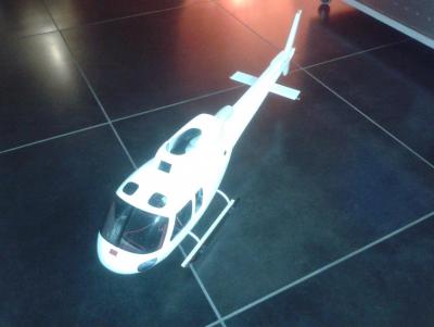

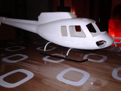

Ok une autre fois alors, en tous cas je viens à Passy !   pour l'avancement de la maquette , les antennes sont posées !reste la mécanique....
