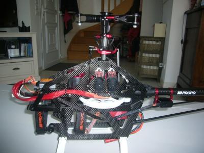

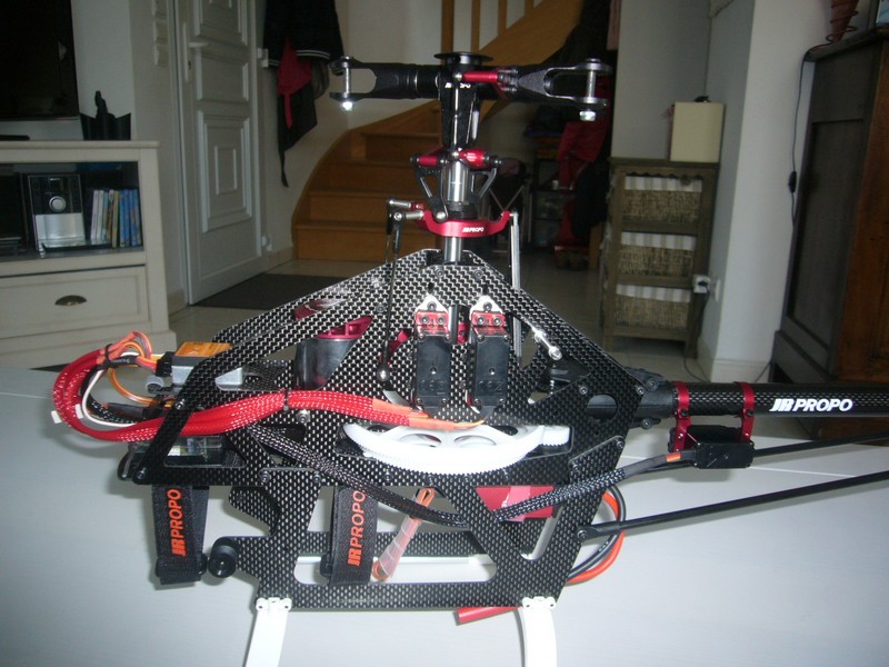

J'ai mis ça au début, sur mon premier helicoptère TREX 450, c'est vrai que ça faisait beau et propre.
Par contre, ça rigidifie les câbles surtout au niveau du gyro où beaucoup convergent. Du coup ça transmet bien les vibrations... Si vous avez des problèmes de Gyro, faudra peut être en enlever.
Je ne dis pas ça pour vous décourager, mais maintenant j'en met plus.
A+ Steph.
