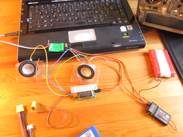

slt,
j'ai eu ce matin le sav  au tel,il ma demandé de faire le branchement suivant:
Prendre le fil qui est branché au n°4 de la carte son et de le brancher sur une voie libre du RX helico
attribuer au TX un inter correspondand à cette voie libre de l'helico.
Ca marche !! cependant il y a un petit bémol.
avec l'inter TX je mets la carte son en fonction,ensuite je pousse la manette des gaz et la redescend tout ce passe normalement .Mais il n'y a pas de coupure totale apres une attente de deux minutes.j'essai de couper avec l'inter ca ne coupe pas le son persiste ,je suis obliger de couper deux fois de suite pour avoir le son turbine qui diminue et se coupe.

bonsoir x clone,
donc ,la sortie 4 de la carte son est branchée sur la voie 9 de ton RX ,voie sur laquelle tu as attribué un inter à rappel.
dans ton cas;
ou est branché la sortie 2 de la carte son,qui doit etre normalement branchée sur la voie des gaz du RX.
ou a tu branché le fil qui sort du variateur moteur.pour eviter de faire passé le variateur par la carte son.
Si on peut éviter de passer par la carte son c'est peut etre mieux!
si c'est pas trop demander un petit croquis vaut bien de nombreuses explications
Aimé
slt, pour en finir de te deranger ,le fil qui sort du variateur  moteur est branché normalement sur la voie des gaz RX graupner (voie 6 en hlico).c'est bien ça?

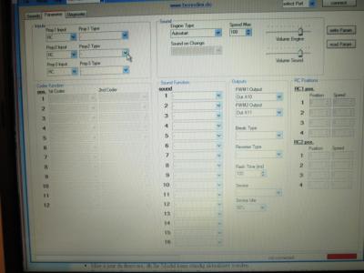

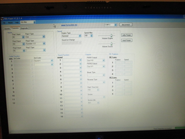

bonsoir ,voilà que je remets le couvert avec mon aerosound!
Si quelqu'un peut m' aider ca m'éviterai de me prendre la tete plus longtemps ,voila déjà 4 jours que je ne quitte pas l'ordi pour comprendre aerosound dans son fonctionnement.
maintenant que ca fonctionne pour les gaz avec le manche ,j'aimerai mettre en fonction un son ex: sound 1( sur la photo 2 )  avec un inter du TX .
je suppose qu'il faut parametrer dans le logiciel ,fenetre parametre ( voir photo 3  ),avant d'enregistrer le son dans la carte son .
seulement voila  !  1er         parametrer quoi ou et comment ,dans la fenetre  parametre  du logiciel.
                             2em       peut etre branchement d'un fil à la sortie carte son  (sur quelle broche ? )   et  un voie libre du RX
post-14281-0-45653900-1387136271_thumb.j
post-14281-0-18704100-1387136322_thumb.j
post-14281-0-47993100-1387136355_thumb.j

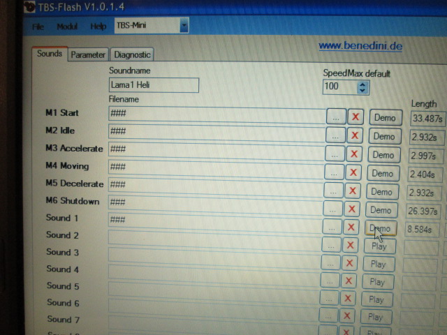

maintenant  le parametrage de la carte son:
photo 1; pour info,une fois aerosound branché sur le bureau devant l'ordi,relié par le cordon USB.le logiciel étant ouvert,clic sur file  et  ouvrir sound pour charger le dossier son qui a été auparavent chargé dans la liste et placé dans l'ordi.Choisir en haut à droite le port com correspondant à l'emplacement du cordon USB sur l'ordi,puis clic sur connect,le voyant rouge en bas de l'écran doit passé au vert si le port com est bien choisi.
clic en haut à gauche sur parametre;si on clic sur read param à droite on voit apparaitre les parametres d'origine  inscrit dans la carte son .(bien les noter quelque part au cas ou!..)
photo 2; incrire les parametres comme sur la photo,clic a droite sur write parametre pour les confirmer.Clic sur sound à gauche et clic sur write sound à droite pour enregistrer sur la carte son les nouveaux parametres.
Voilà une bonne chose de faite,maintenant je vais voir autre chose ! les transmissions radio sound  sont en anglais !!! je suppose car je ne parle pas anglais ,j'aimerai bien les endendre en francais pour du vol local made in pyrenées.
voyons si je vais y arriver ou si je vais me faire péter les neuronnes!!!
Aimé

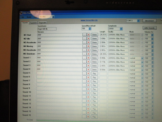

bonjour ,bonne et heureuse année à tous!
comment mettre une bande sonore perso sur tbs flash (aerosounds benedini )
marche à suivre:
charger le logiciel audacity (gratuis) sur l'ordi
avec ce logiciel créer sa bande son perso.l'enregistrer sur l'ordi!
ouvrir tbs flash à la fenetre sounds clic sur les trois points là ou on veut placer la bande son ,une fenetre s'ouvre pour recuperer la bande son perso placée sur l'ordi,ouvrir en bas à droite une fois le choix effectué et clic sur play de la fenetre sounds de tbs pour verifier que la bande son est en place
voilà !pour ce post je pense que je vais en resté là.
si toute fois vous avez des questions sur mes explications vous pouvez me joindre en MP.
Aimé.

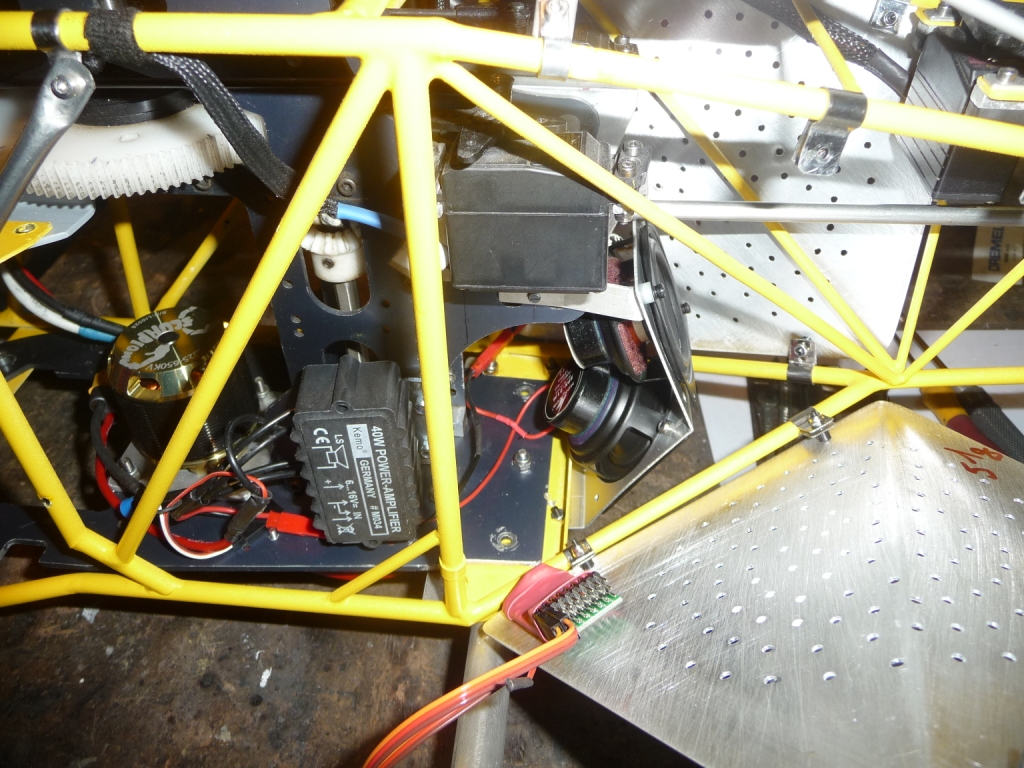

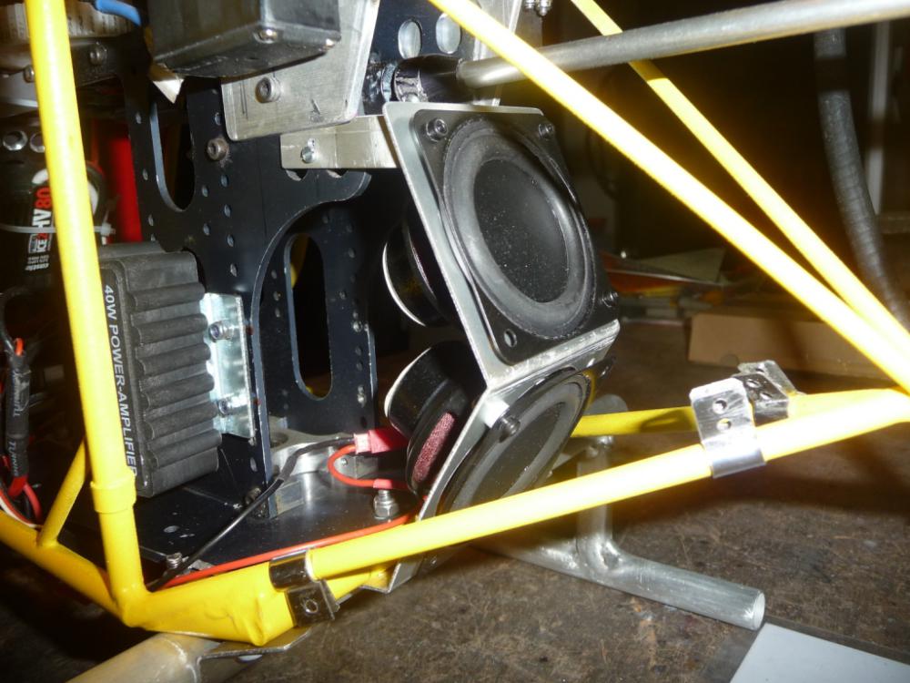

bonsoir a tous
je relance le post avec l'autorisation  d'aimé 66
je monte un module son sur mon alouette2 , voici les photos du montage  HP . Ampli et module que j'ai placé sur la tôle latérale  ( a voir )
je tiens a remercier Gérard pour la bande son.
j'ai choisi de démarrer le son par l'enclenchement du manche des gaz. avec un accu lipo 3 s j'ai rajouté 482 grammes de poids sur l'Alouette
les premiers  essaies  normalement samedi
rené
Bonsoir René,
Pour améliorer la puissance acoustique, il faudrait enfermer l'arrière des HP dans un caisson.
Pour ce qui est du démarrage du module, je l'ai carrément branché sur une voie séparée, commandée par un inter tout ou rien........Comme la turbine démarre bien avant que le rotor ne commence à tourner, c'est ainsi plus proche de la réalité.....
