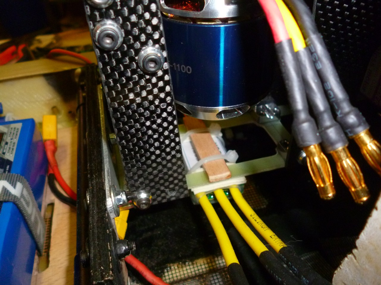

j'aurai besoin de votre avis concernant l'endroit où j'ai posé mon contro, est ce correct ?
sachant que je l'ai collé avec une double épaisseur de double face 3M (pour le beastx), et les colliers avec le morceau de CTP est juste là pour assurer le maintien ;)
merci de vos retours car je préfère le déplacer maintenant si ça ne fait pas l'affaire :)
Salut Olivier
j'ai eu un YGE 120LV sur un logo 500SE.
pour mieux refroidir le contrôleur, j’avais collé un refroidisseur sur la partie métal du contrô.
évidemment j'avais due enlever l'étiquette :|
collé à la cyano sur les bord avec de la patte contact au centre pour un meilleur échange thermique entre le refroidisseur et la plaque du contrôleur.
il ne chauffait pas du tout ;)
TAnguy

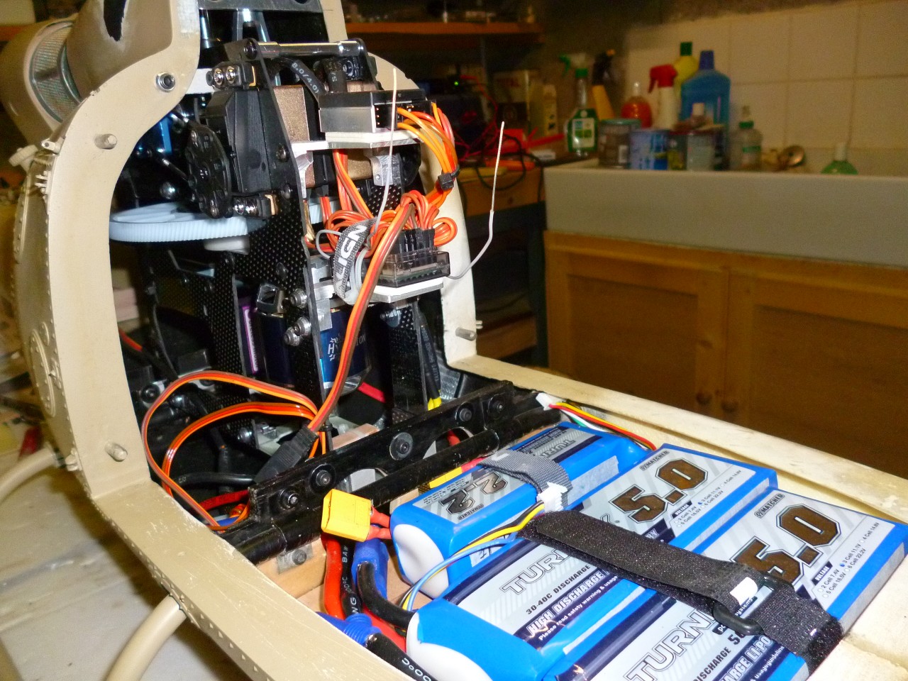

mais je ne peux le mettre plus devant, car il y a gyro et récepteur, et juste devant il y a les sièges pilotes ;)

je viens de faire faire les premiers tours rotor de ma gazelle, mais je n'ai pas été bien loin car à peine après avoir lancé le rotor, il s'est mis à ratatouiller puis s'arrêter :cry:
je réessaye mais rien, je m'approche et je ne vois rien d'anormal, je regarde si le contro clignote et/ou bip : rien si ce n'est une petite odeur de cramé (composant électronique cramé).
donc ça ne se voit presque pas sur le contro, mais il y a des traces de cramé à côté d'un des 2 condos !
à votre avis, qu'ai je fais de pas bien ??? :think:
merci de votre aide.
BB

ça se voit à peine sur la photo (et à peine en visu) ;)
Pour le cablage, le fil rouge (qui va au RX) débranché et isolé car utilisation du bec du contro du fenestron ;)
sinon, utilisation de cables plus gros (8AWG) et prise EC5 pour aller aux lipos (moins de 20 cm).
