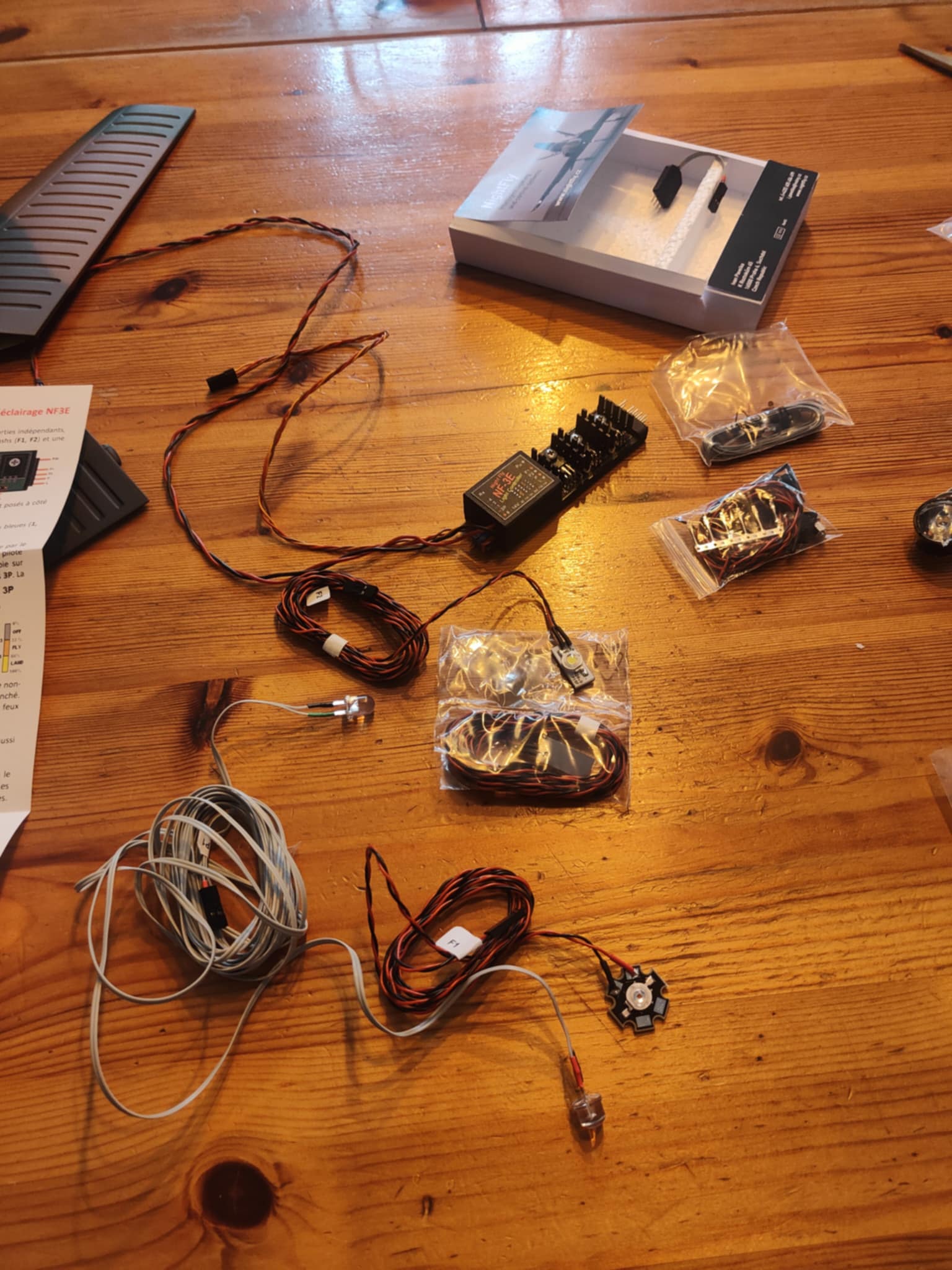

vtrsp1 8 Posted January 12 Report Share Posted January 12 salut daniel, ben du coup j'ai acheter celui-ci chez flash rc https://www.flashrc.com/fr/signalisation-lumiere-son/26003-feux-de-position-maquette-pour-avion-1-2m-nightfly-8800223319444.html qui a l'air vraiment pas mal , je mettrais des photos dés reception normalement jeudi 😁, merci de ta reponse ✌️ Quote Link to post Share on other sites

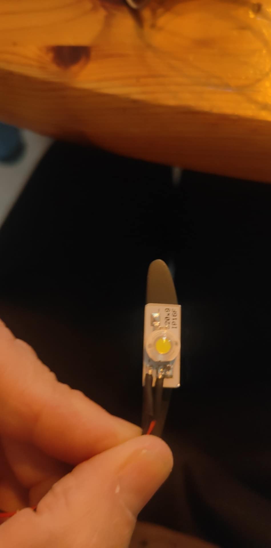

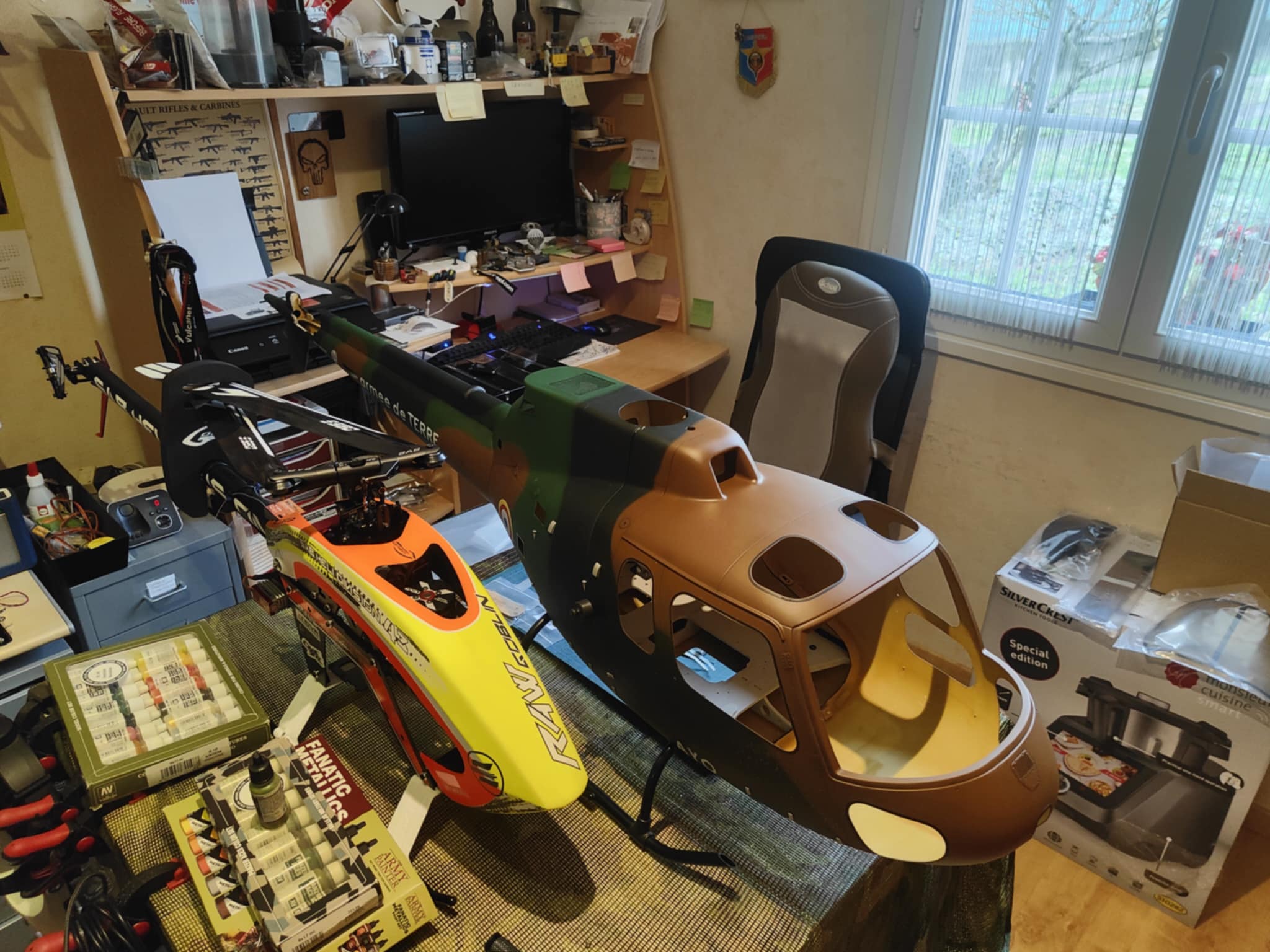

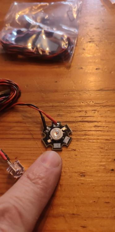

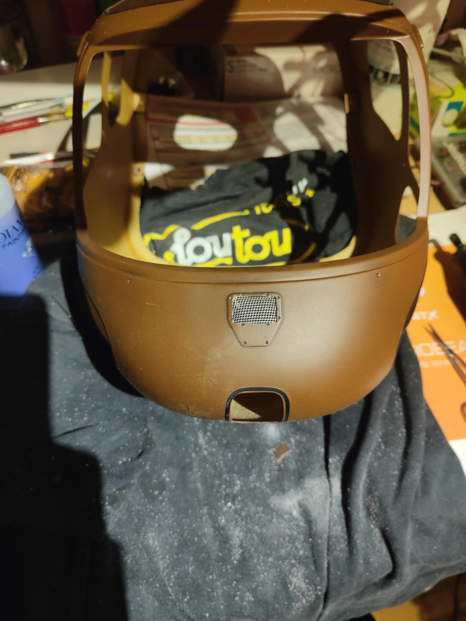

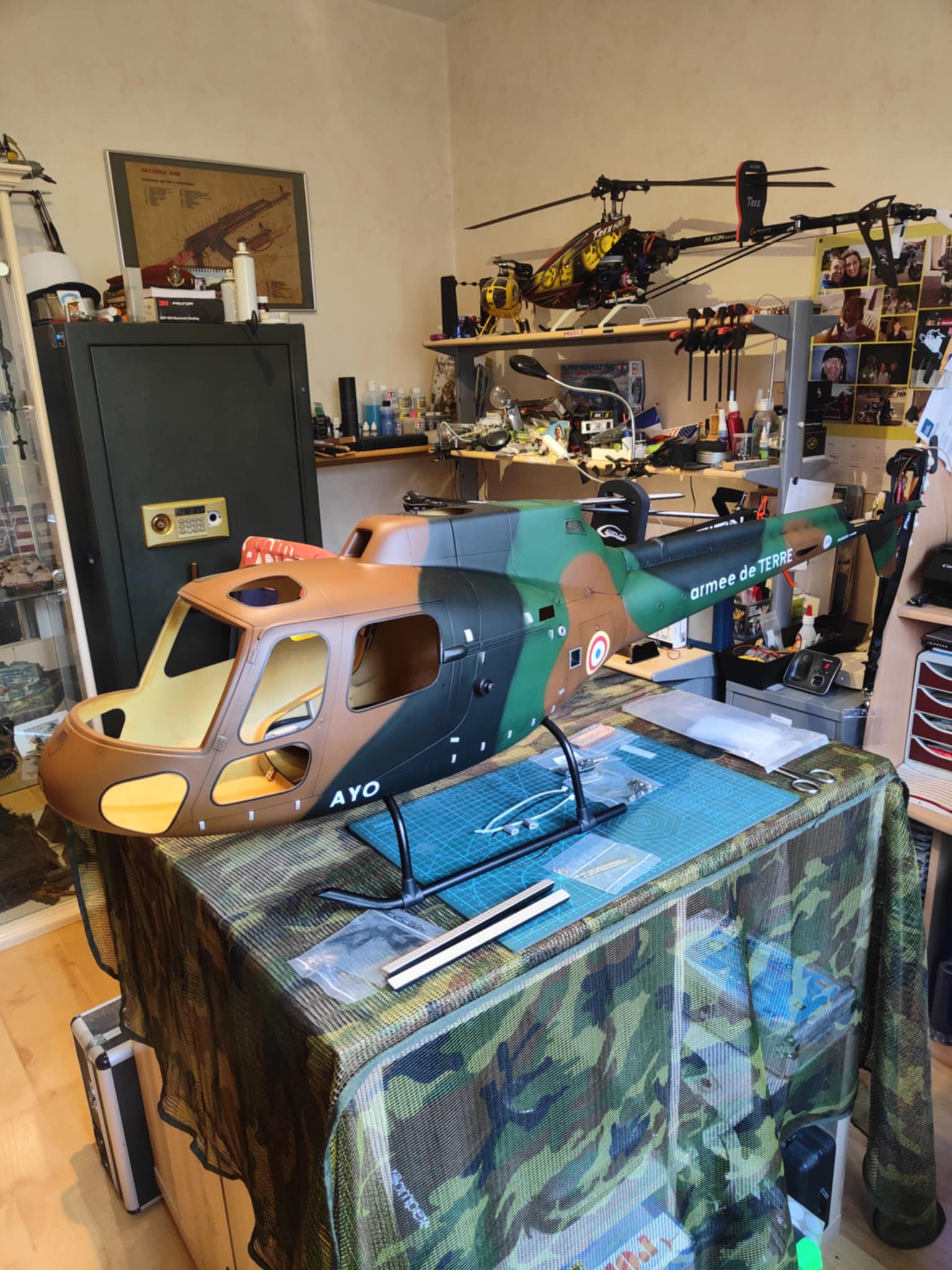

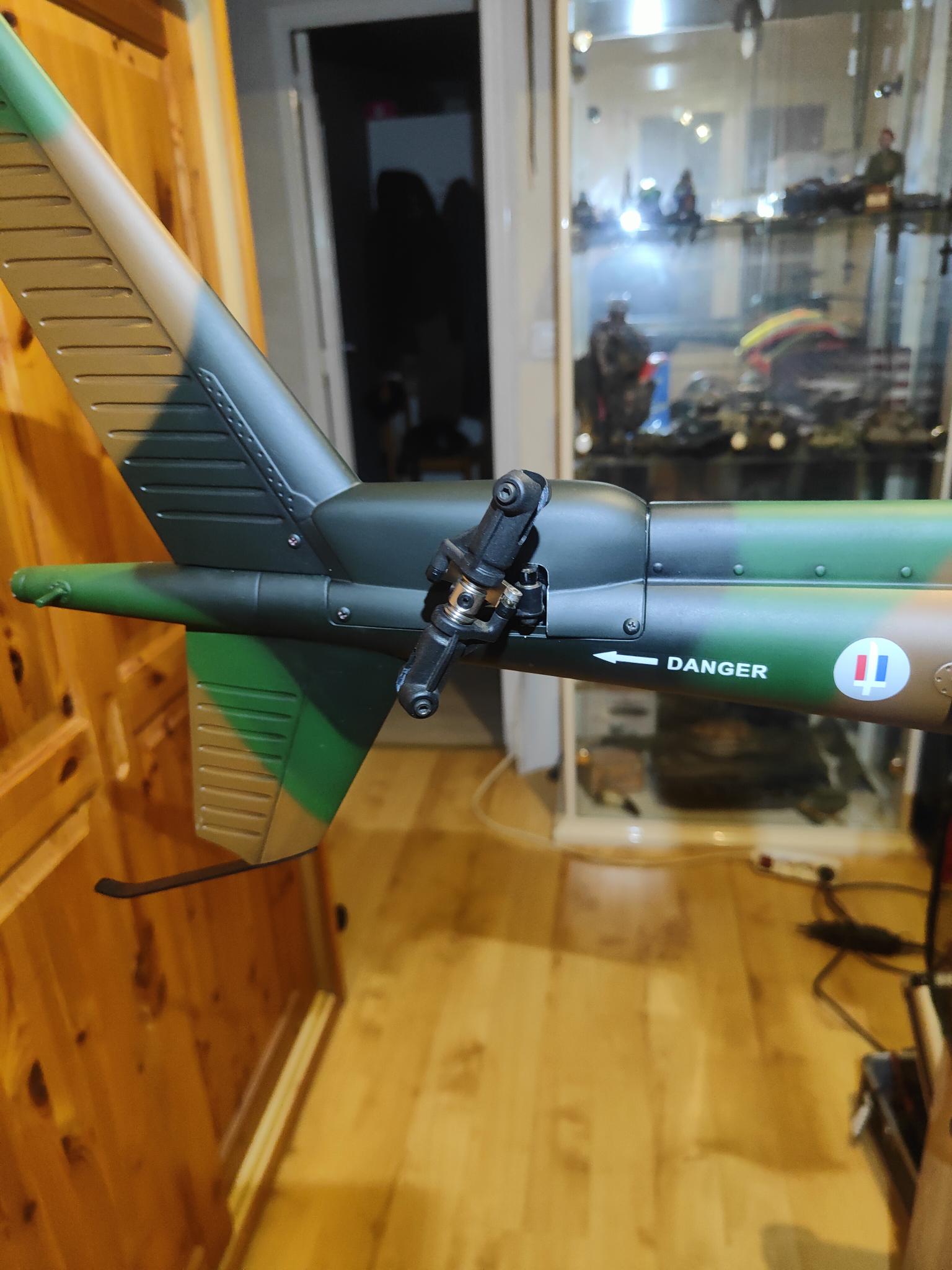

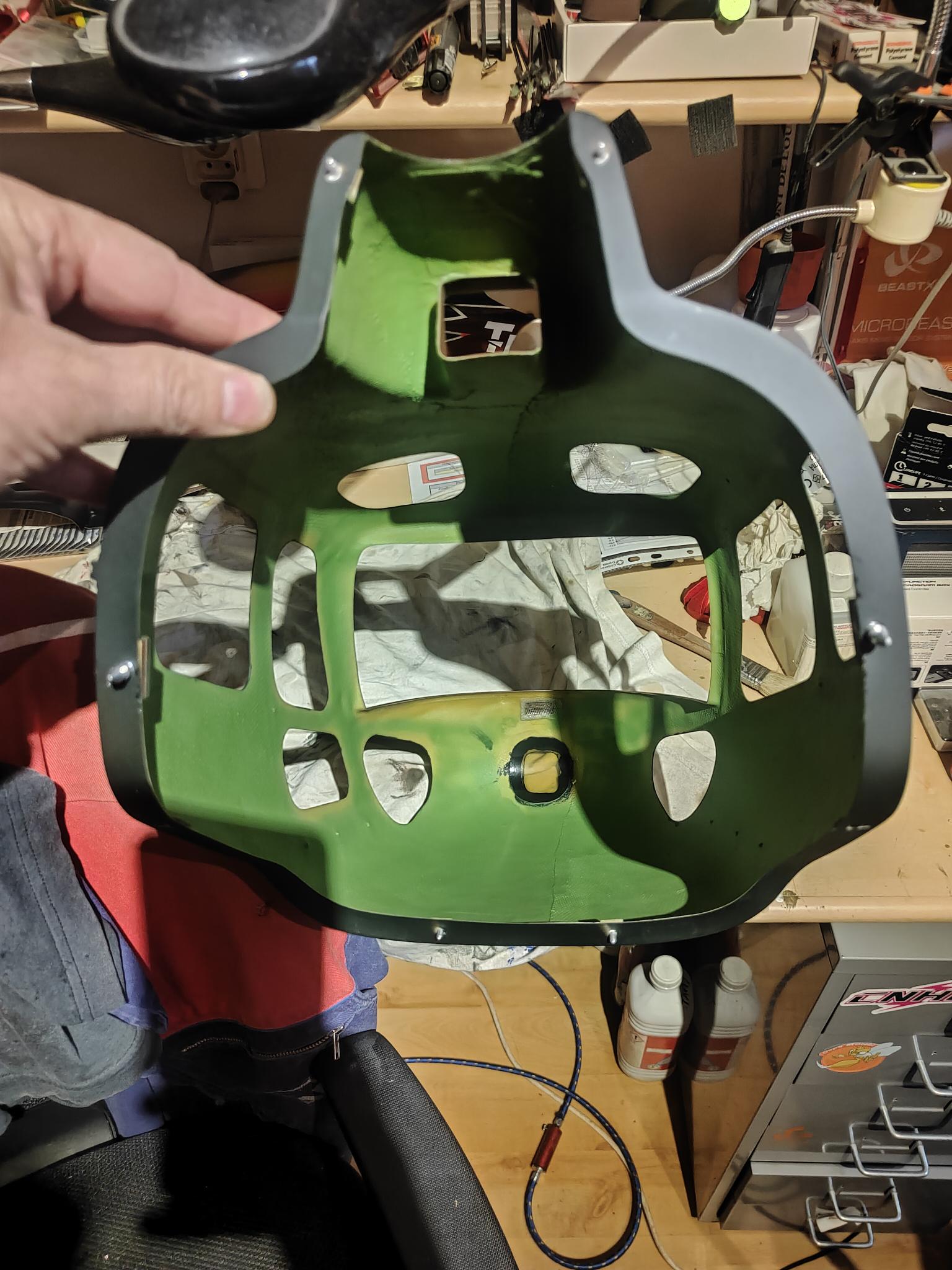

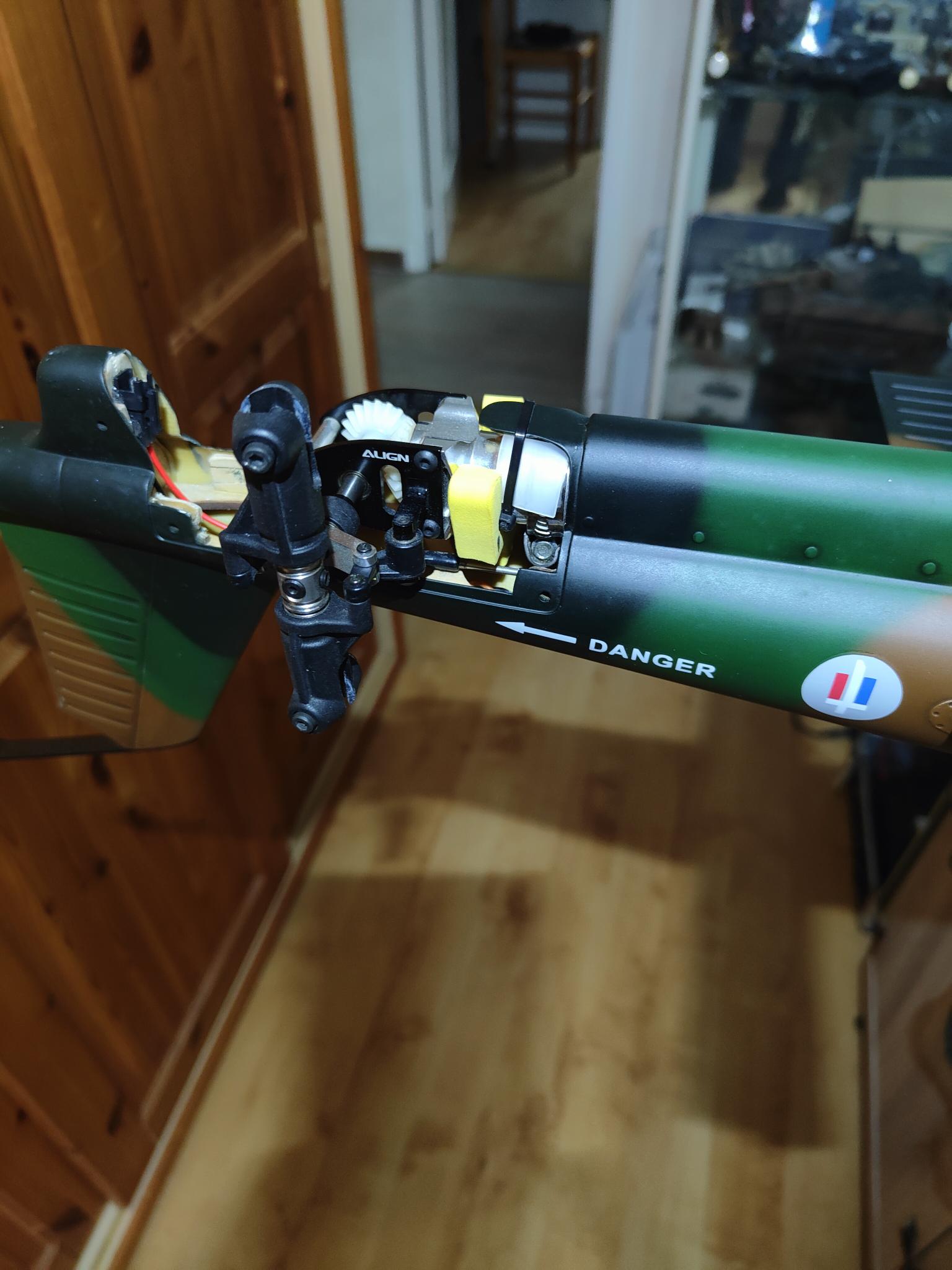

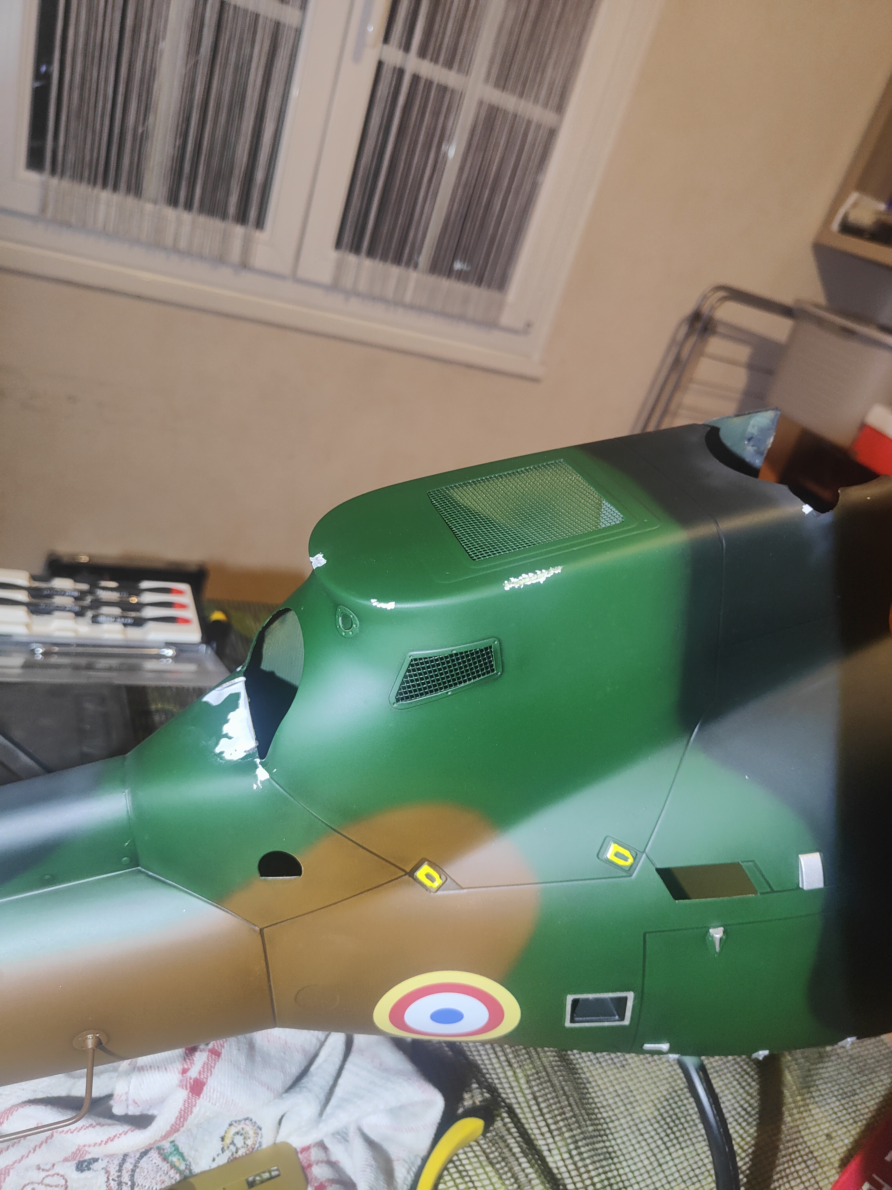

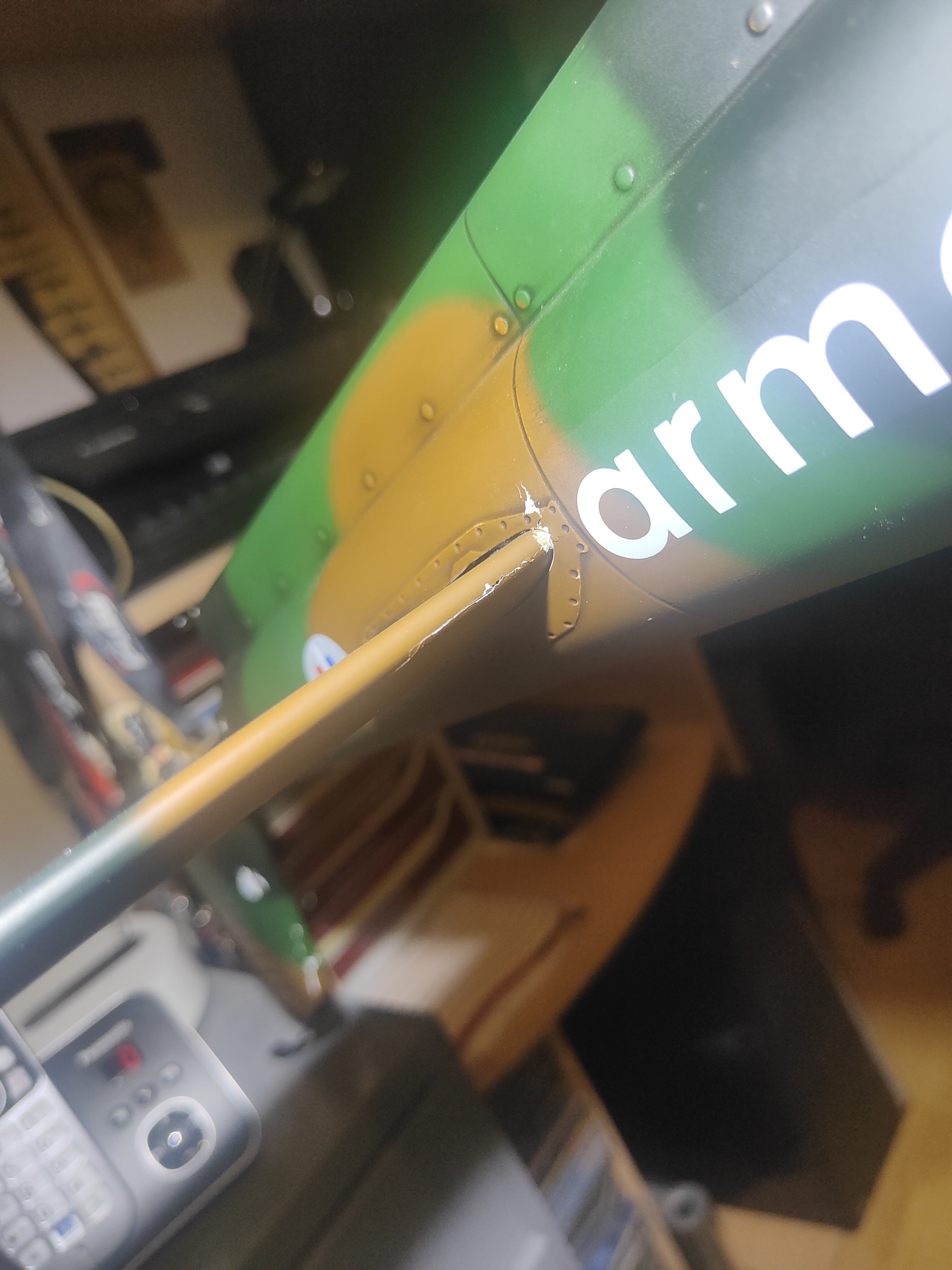

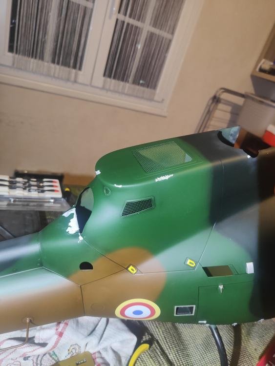

vtrsp1 8 Posted January 13 Report Share Posted January 13 voici la bête , c'est vraiment un superbe kit petite modif de la grille d'aeration avant y a t'il un administrateur sur ce forum??? truc de fou🥵, j'arrête pas d'écrire sur votre email pour expliqué que je n'arrive plus a me connecter avec mon ancien code et que j'aimerais les réactualiser. je suis obligé de me connecter via mon compte google, auriez vous la politesse de me répondre s'il vous plait messieurs ou dame. paulinfrance and Diablo66 2 Quote Link to post Share on other sites

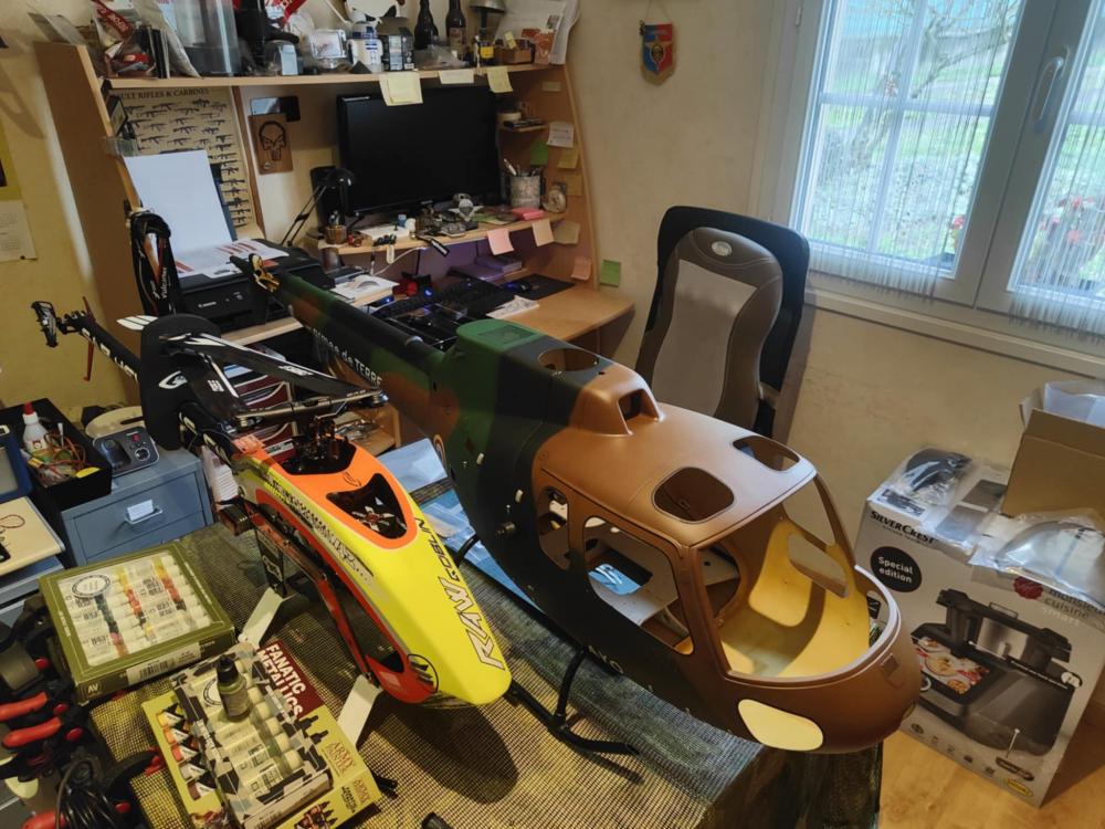

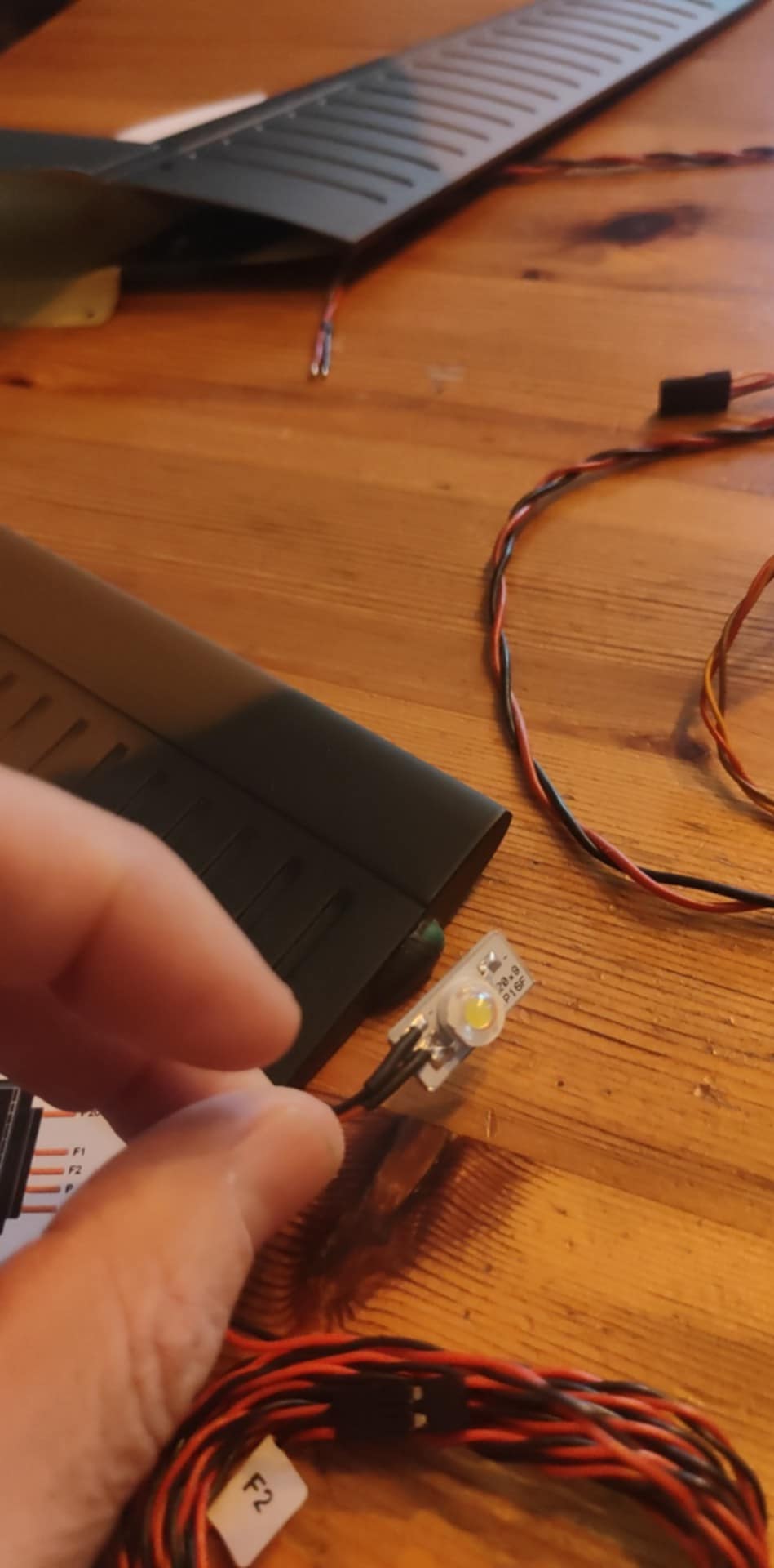

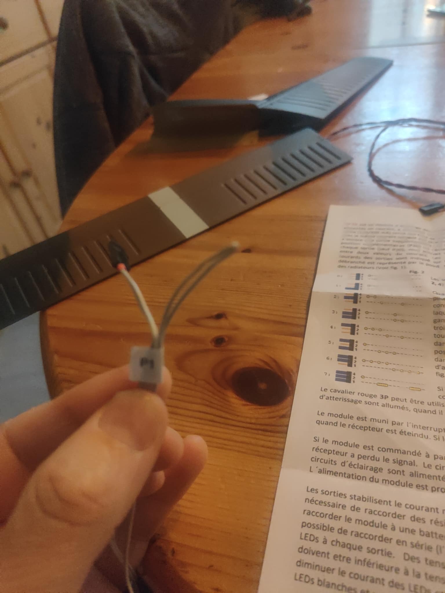

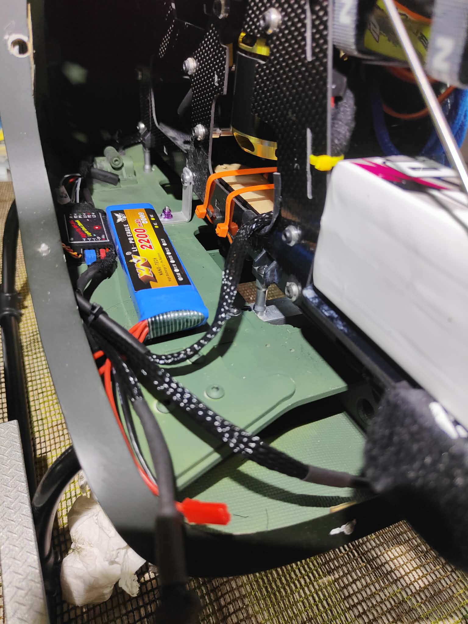

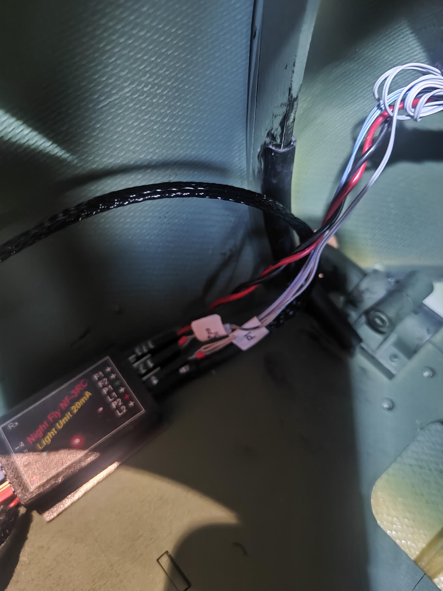

vtrsp1 8 Posted January 13 Report Share Posted January 13 kit éclairage reçu .....ça va être du sport pour faire passer ces grosses led..😔 paulinfrance 1 Quote Link to post Share on other sites

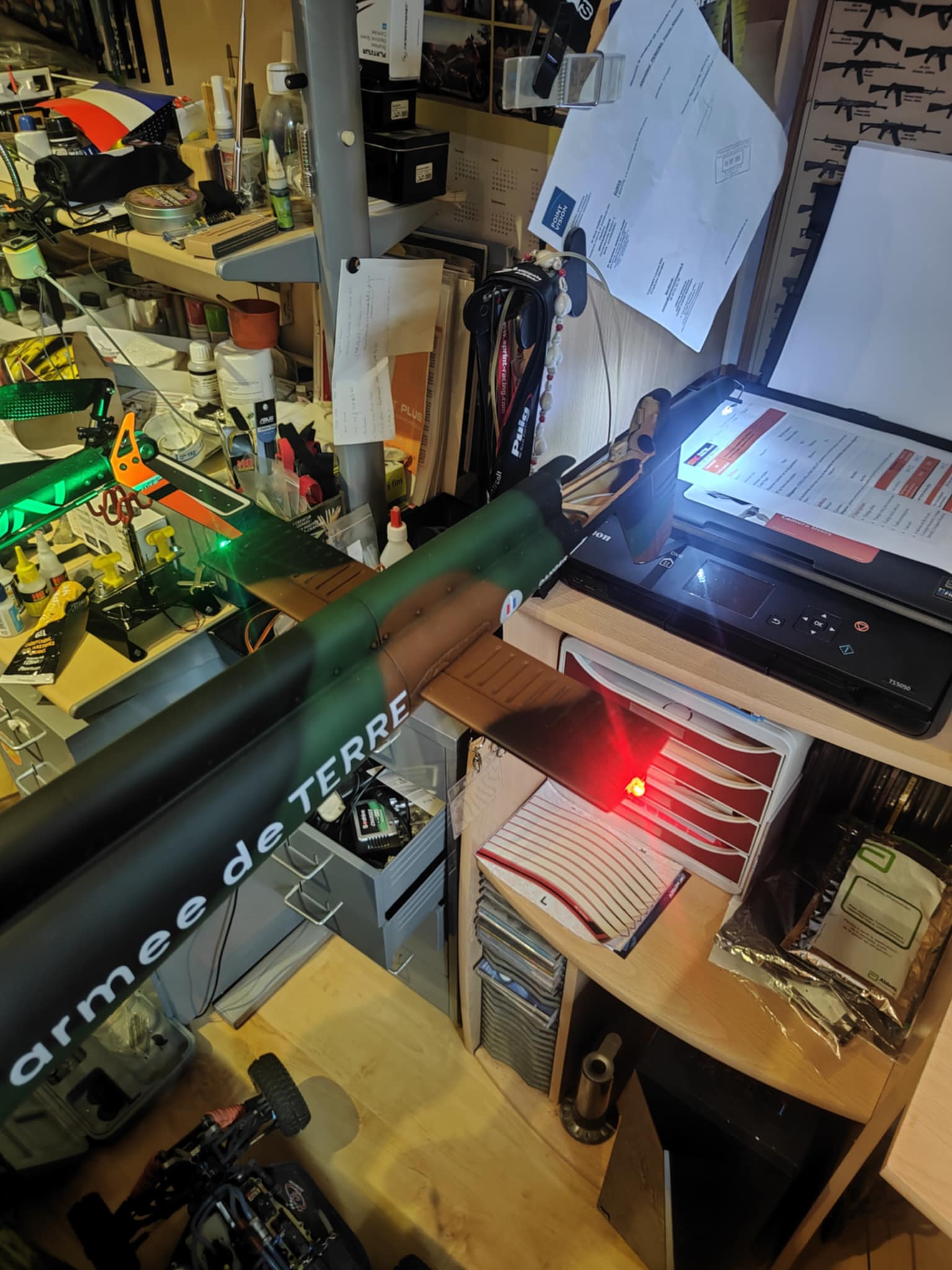

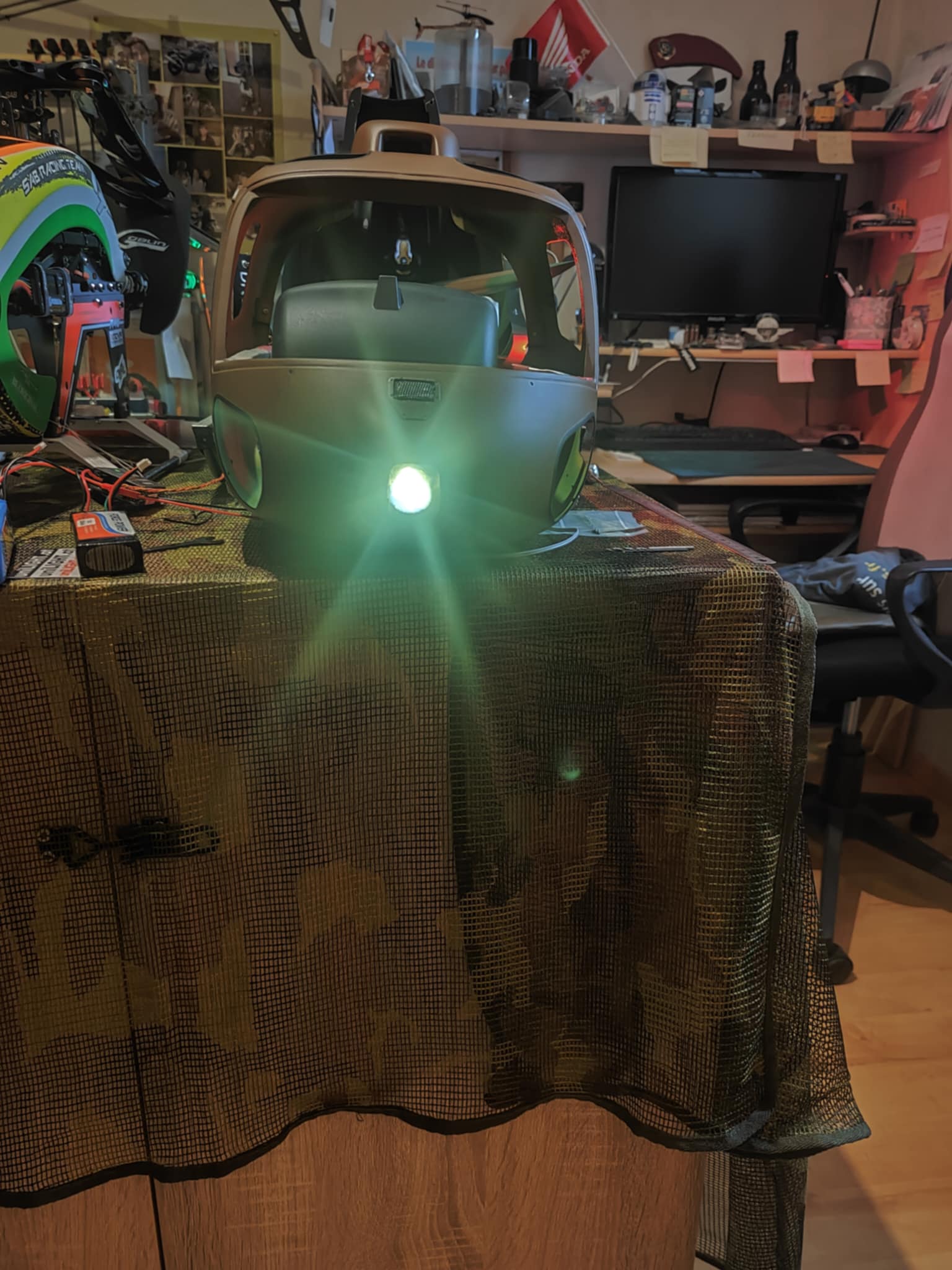

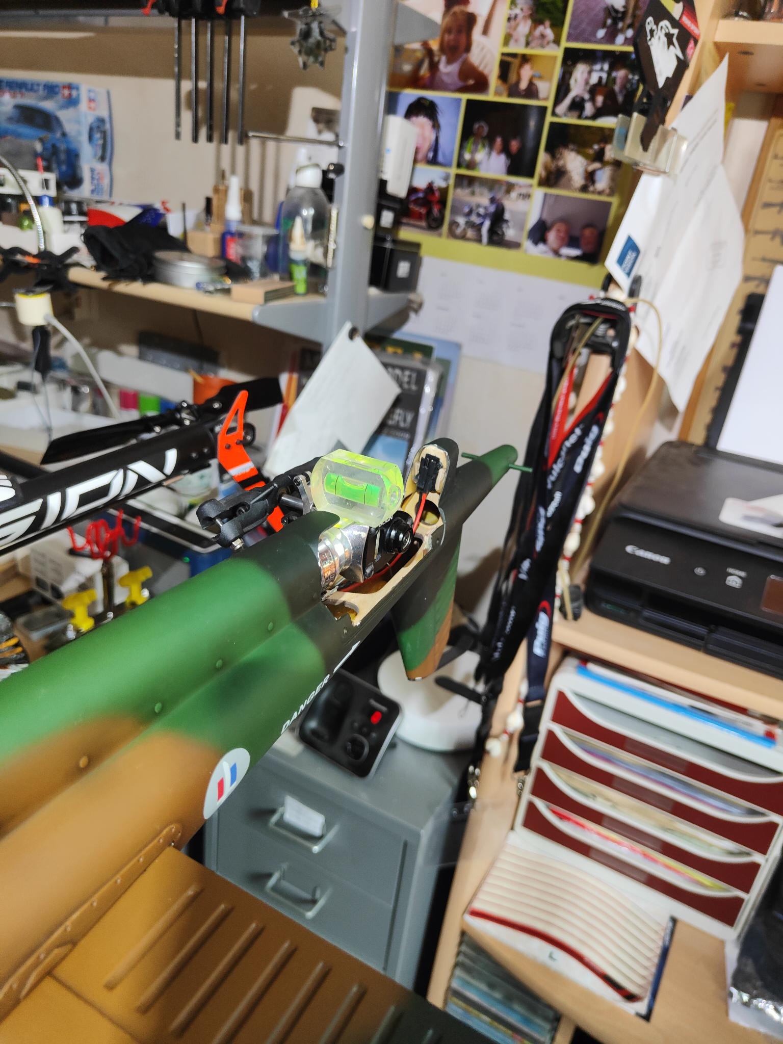

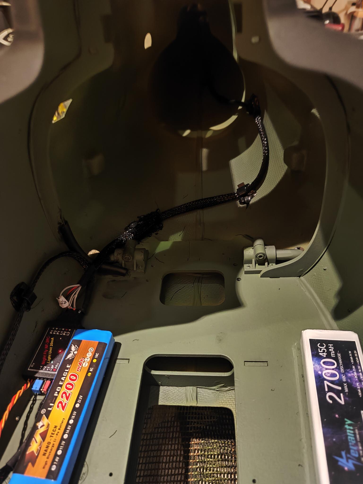

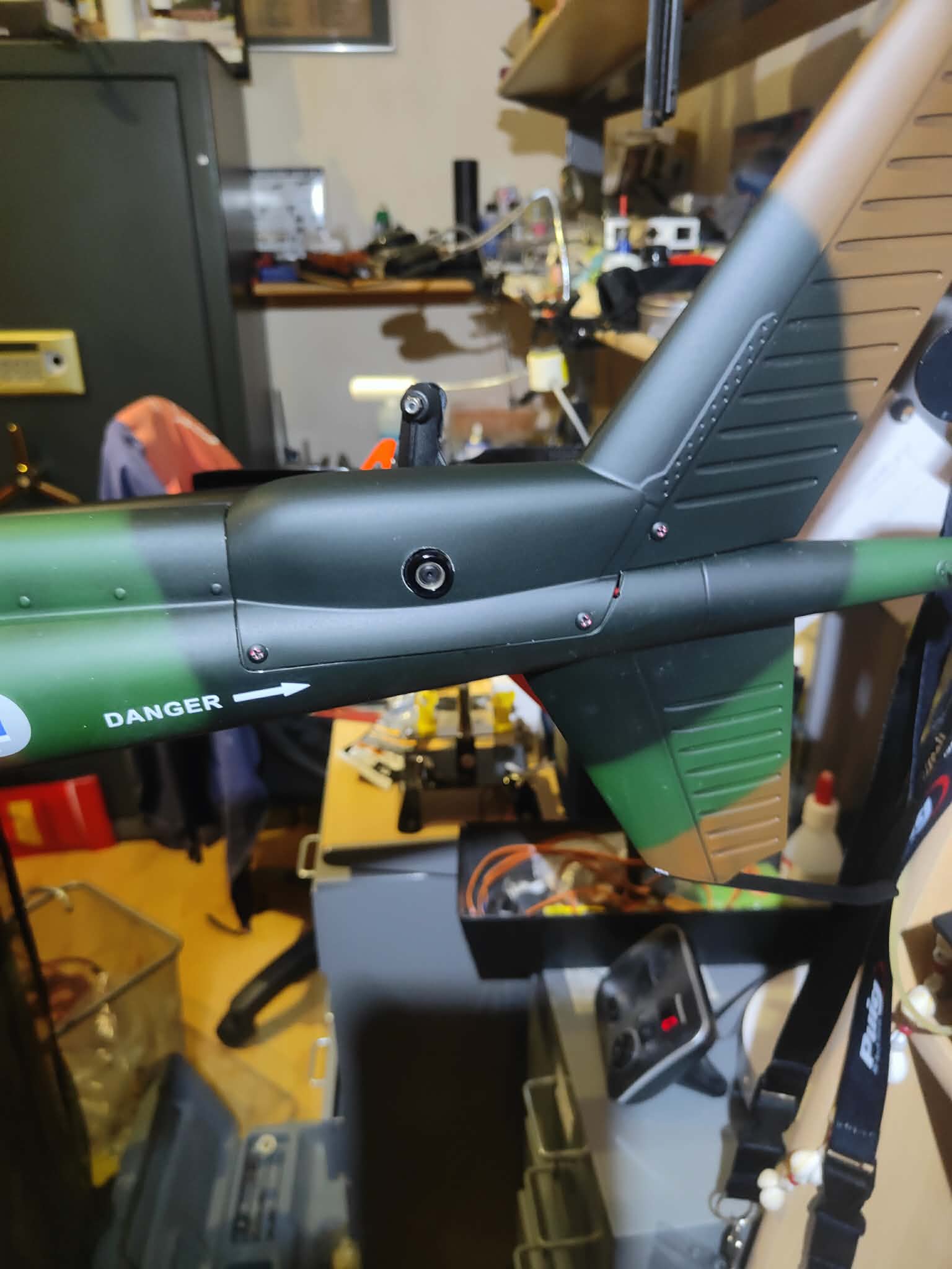

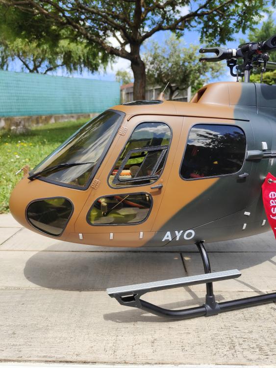

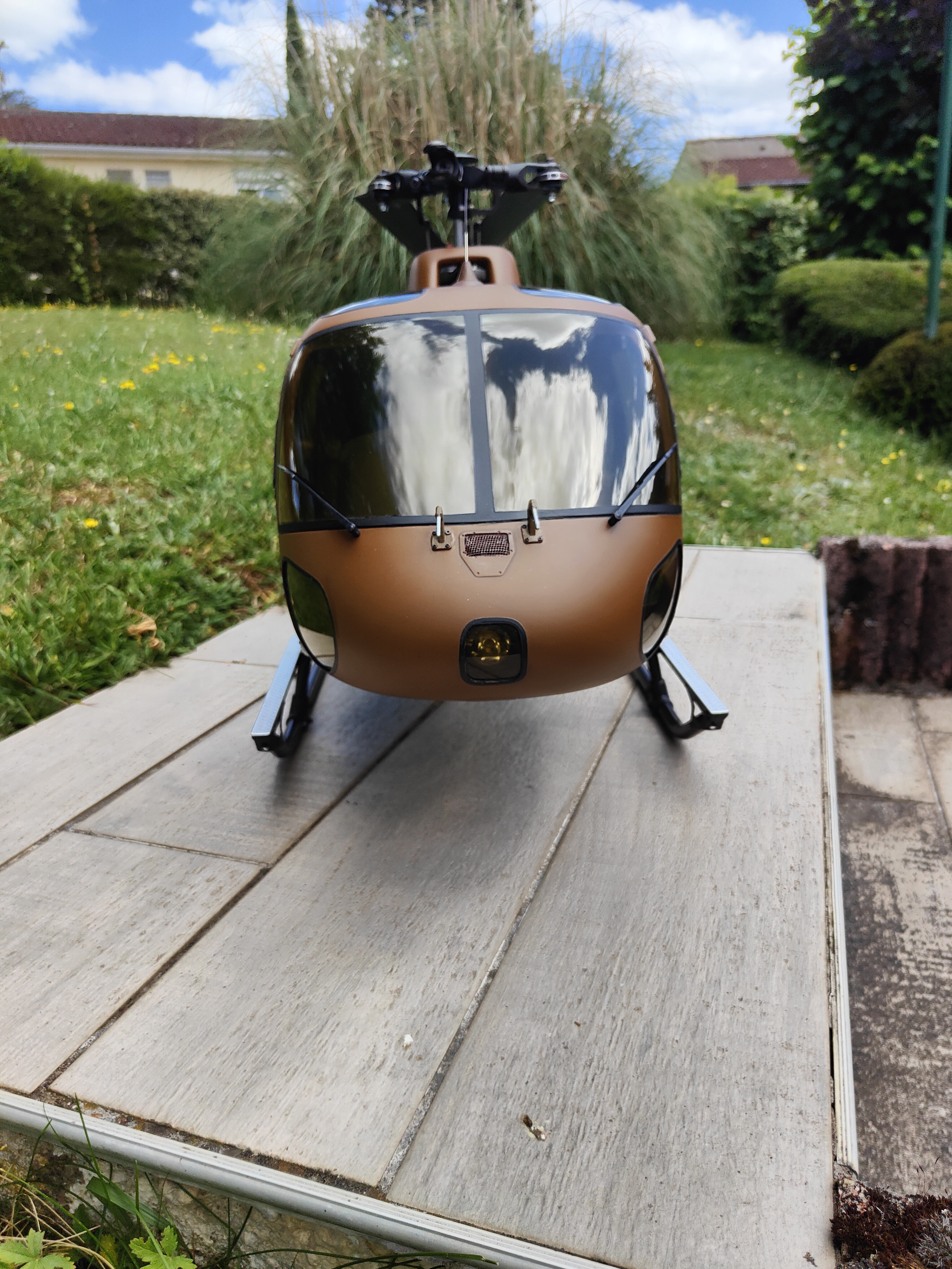

vtrsp1 8 Posted January 22 Report Share Posted January 22 mise en place de l'eclairage Diablo66, jeceto and Simon 500 3 Quote Link to post Share on other sites
helico33 299 Posted January 22 Report Share Posted January 22 Ca éclaire....... Quote Link to post Share on other sites

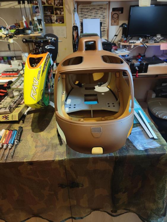

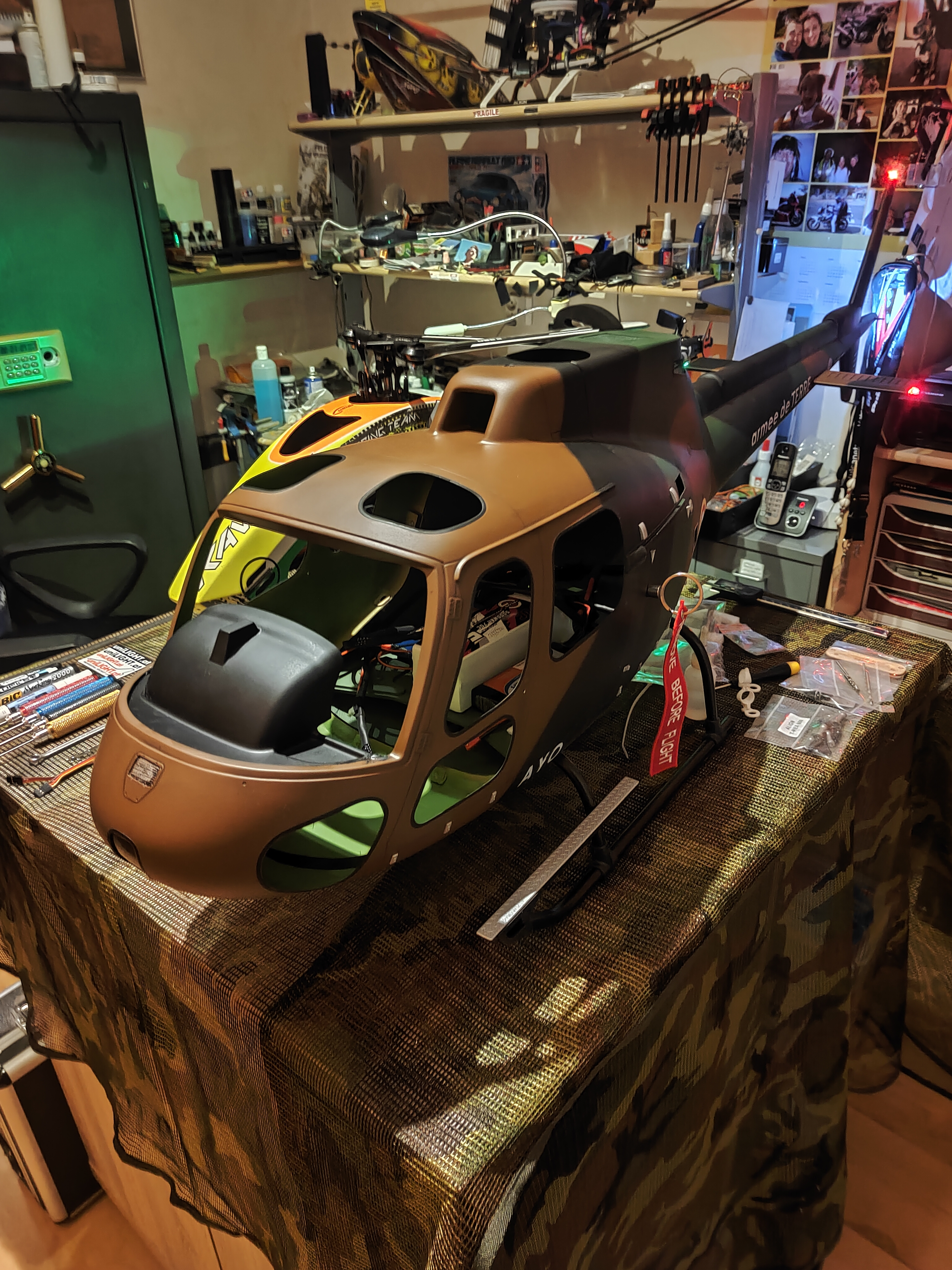

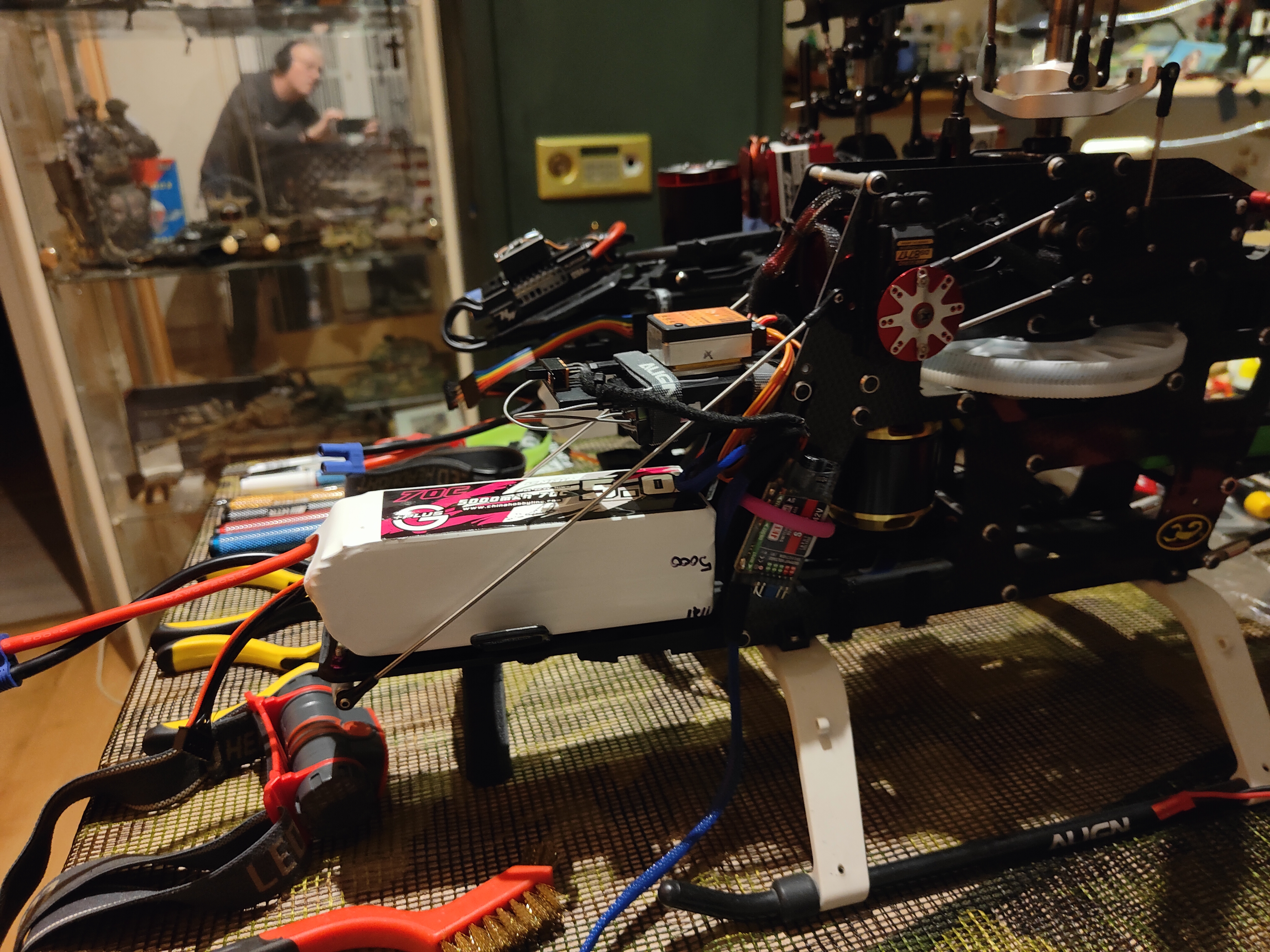

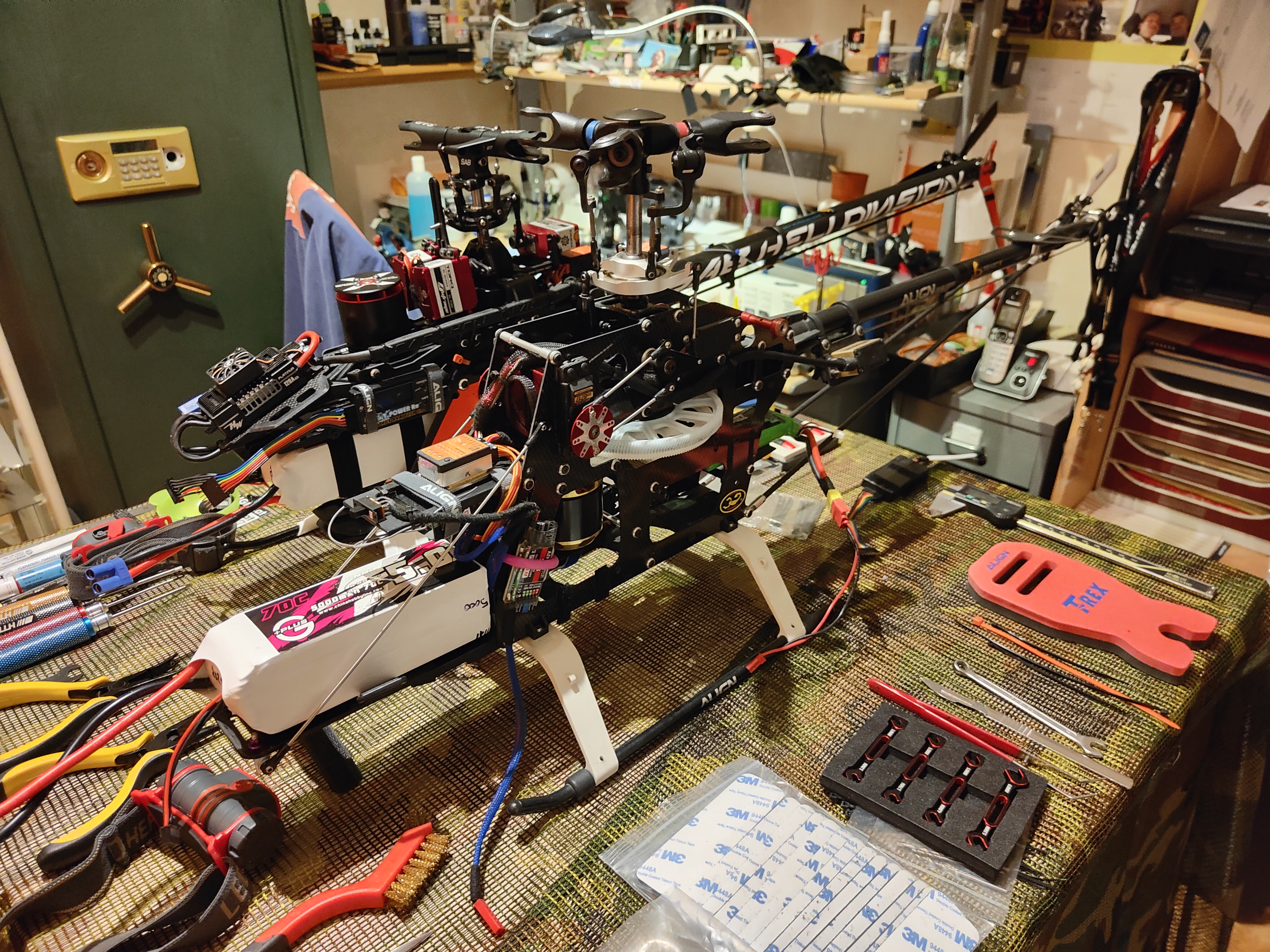

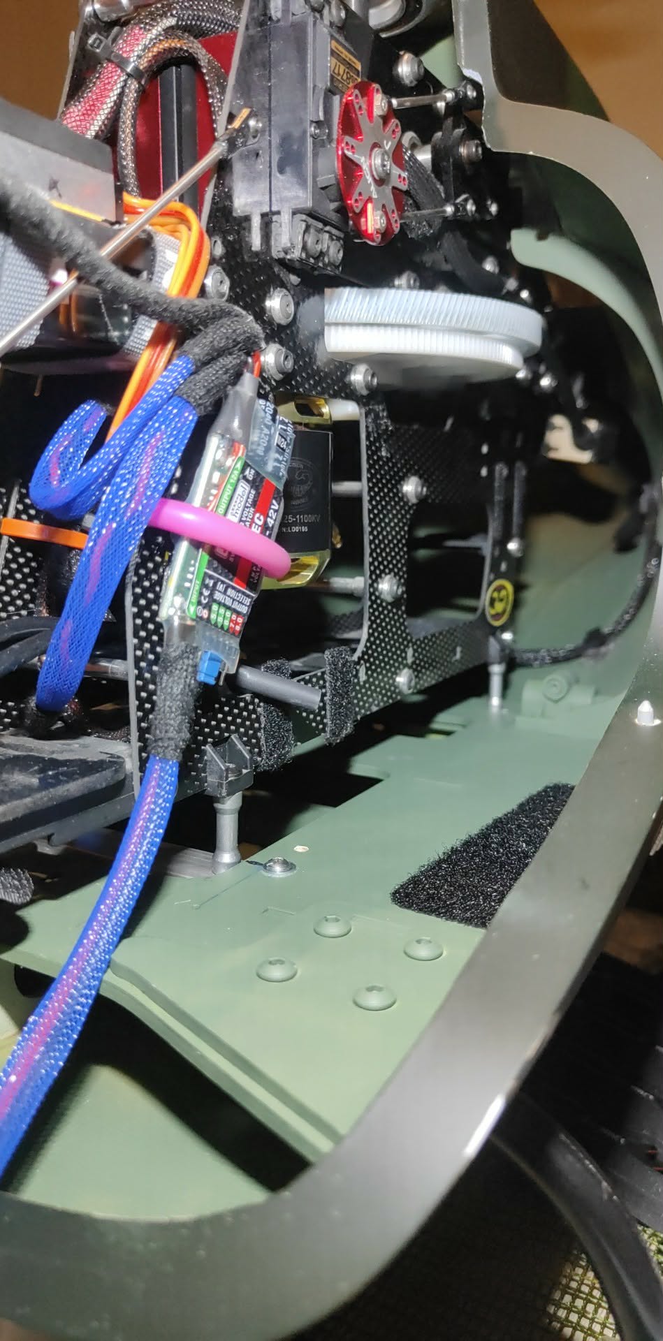

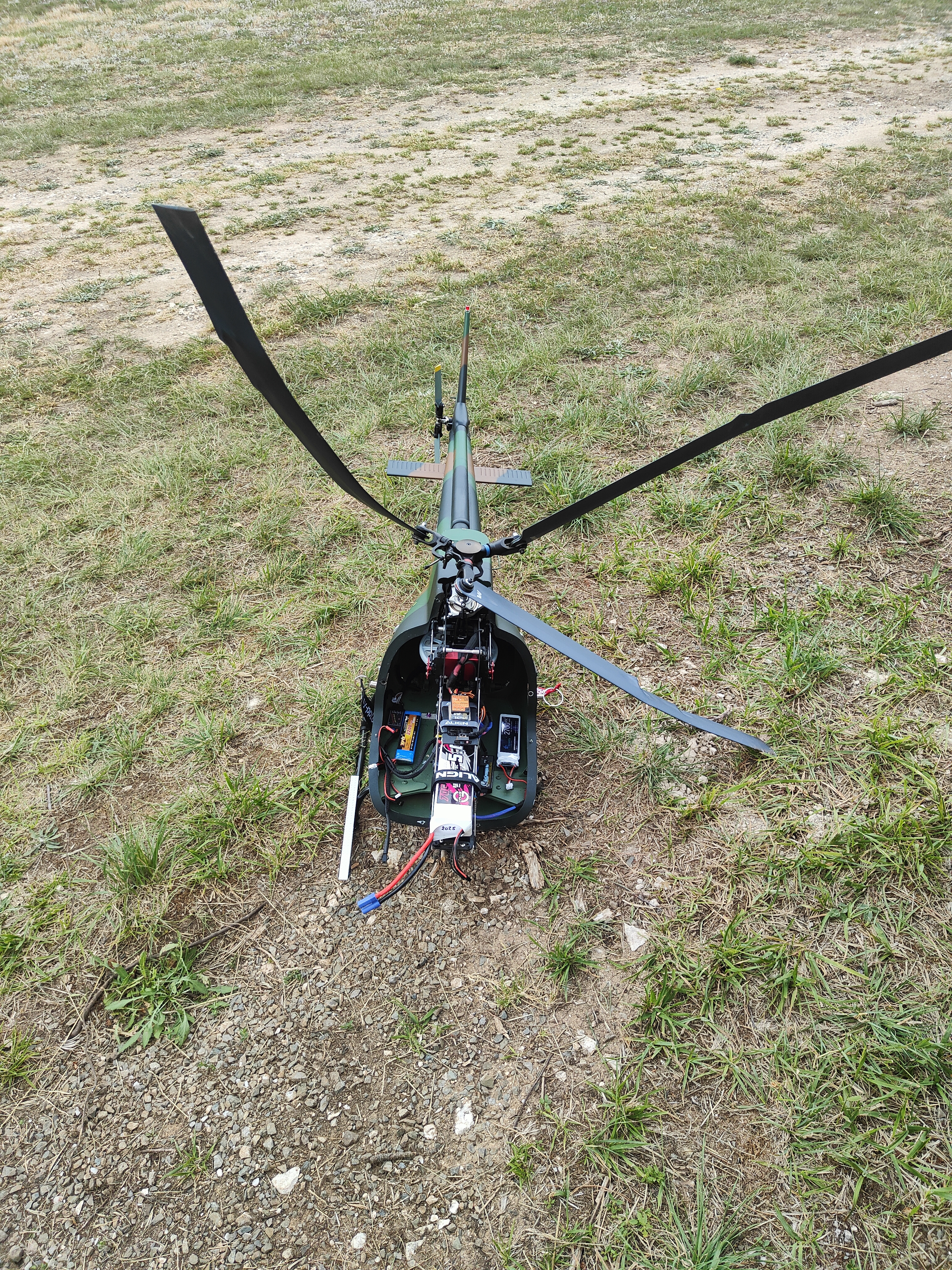

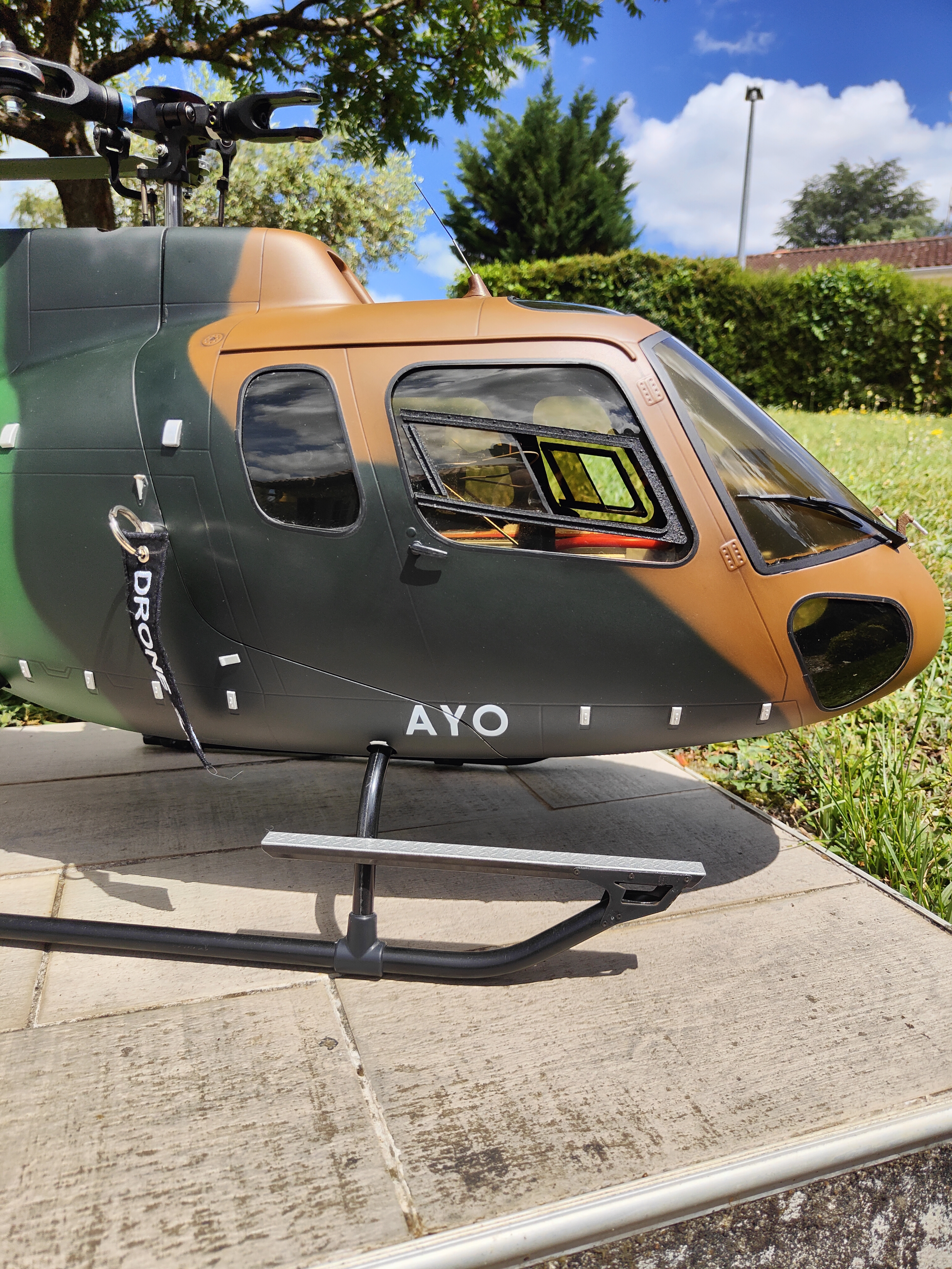

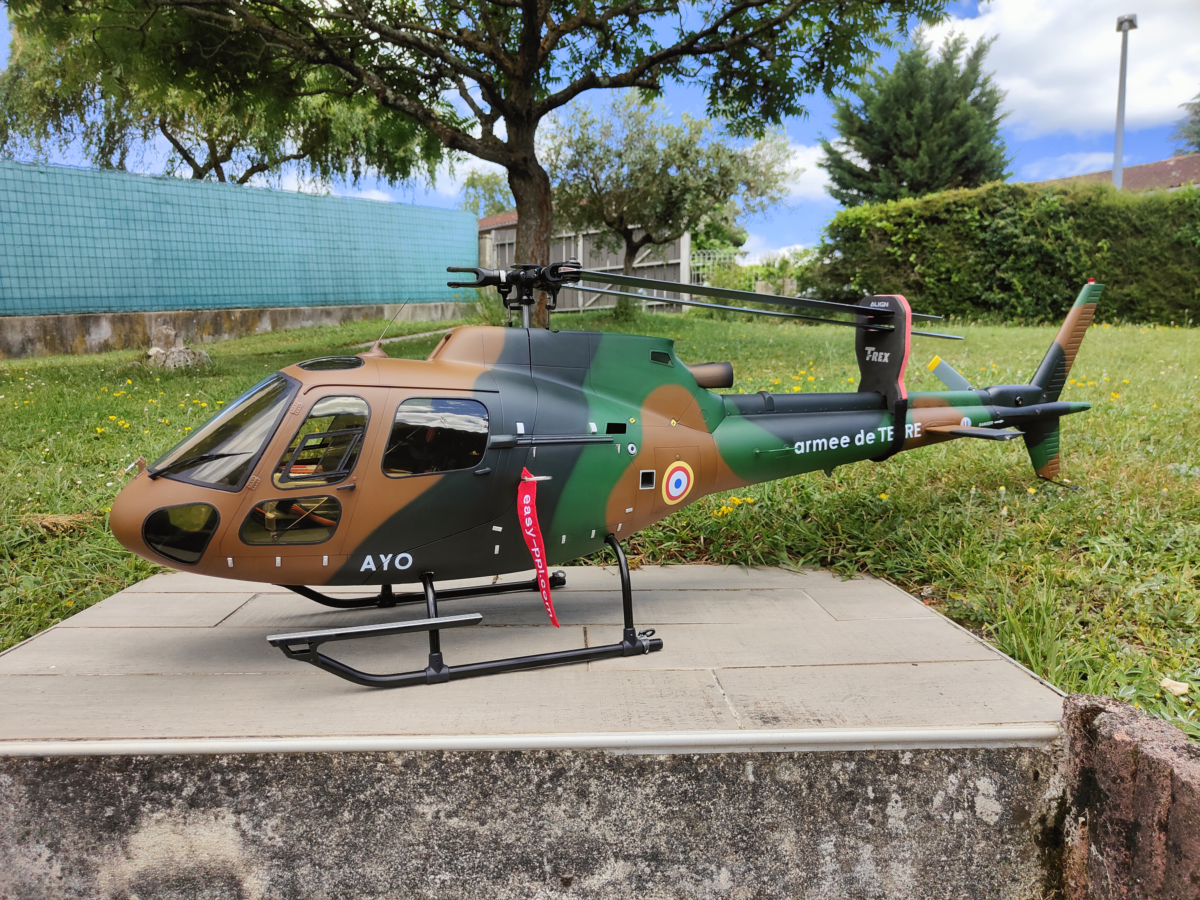

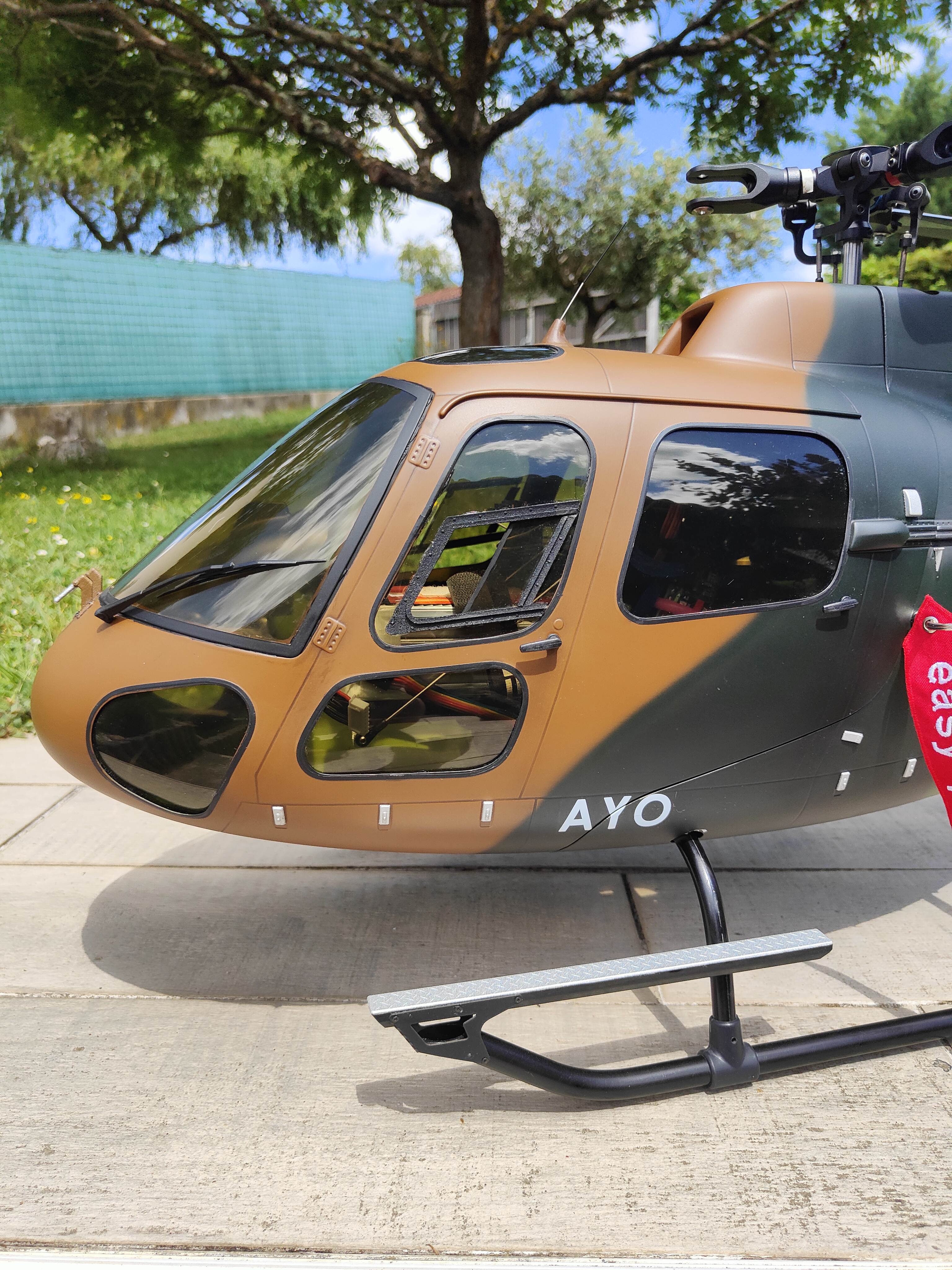

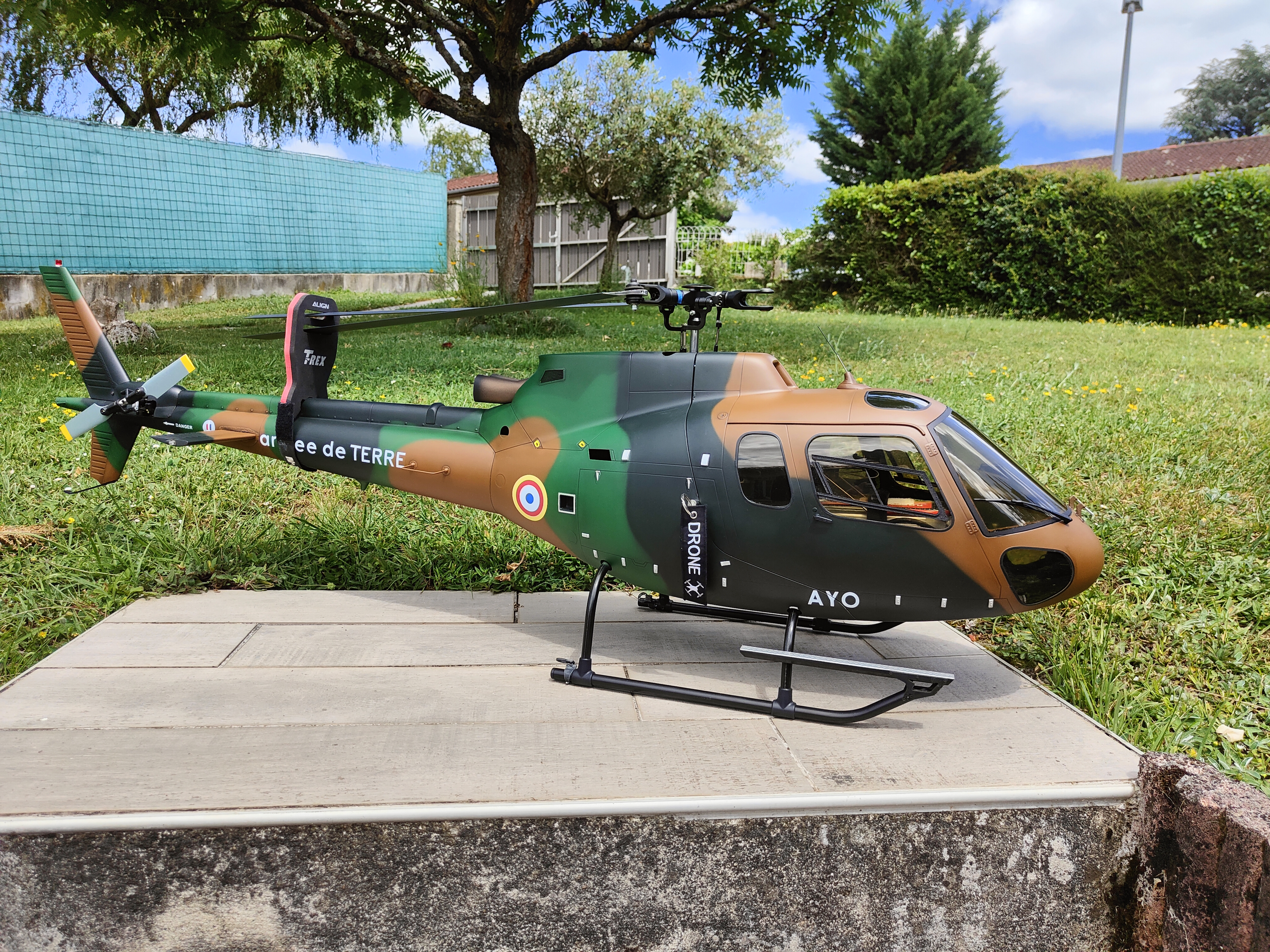

vtrsp1 8 Posted May 27 Report Share Posted May 27 bonjour, quelques photos du projet...... la suite... 1er vol effectuer ce weekend sans aucun soucis dynamique, par contre j'ai un gros souci de temps de vol 4mm et 24% restand dans l'accus 6S 5000mah......accus qui a 9ans .....🥵 controleur hobbywing 120A platinium moteur scorpion 4025-1100kv pignon 11t et couronne 188t hélicoïdal jeceto and paulinfrance 2 Quote Link to post Share on other sites
helico33 299 Posted May 28 Report Share Posted May 28 Bonsoir vtbrs...... Belle machine ! Mais pour ton temps de vol.....Quel poids fait cette machine dans la configuration de vol ? Quote Link to post Share on other sites
policarpo 1,676 Posted May 29 Report Share Posted May 29 Sur avertissement d'un ami je me permet d'apporter une réponse à ce poste . Perso AS 350 classe 700 montage 6S 188/11 accus 6000 mAh HRB premium 100C poids 7.2 Kg en ordre de vol contrôleur Castel Création 120A mode rpm (1050 rpm) (timing à 3) Pale HELITEC 700 mm et 95 mm à l'AC asymétriques afin de pourvoir à l'efficacité à 1050 rpm rotor principal ,temps de vols 6.5 minute à 40% restant à l'accus c'était le montage préconisé à l'époque (contrôleur HOBBYWING ne procure pas de bons résultats avec un mode gouverner incorrect ,c'est retour que j'ai aussi sur un Lama 1/6 VARIO en 6S qui est dans les choux )ce montage date de 2013 et la machine arbore plus de 1600 vols sans soucis ,nous avons monté un lama 1/6 récemment en 6S avec les mèmes capacités , pour infos ! je ne m'implique plus dans ces réglages depuis pas mal d'années , les gens ne suivent pas scrupuleusement mes recommandations et du coup soit on me remet en question sur mes montages et je perd mon temps inutilement ,cependant je peux donner ici une possible recette et j'oubliais aussi pour précisions que si on prends la consommation en vols majoritairement en stationnaire il faut compter une consommation augmentée d'au moins 35% ,il est donc important de comparer celle-ci au type de vols mesurés . Bien à vous et bons vols à tous ,Amicalement GéGé Quote Link to post Share on other sites

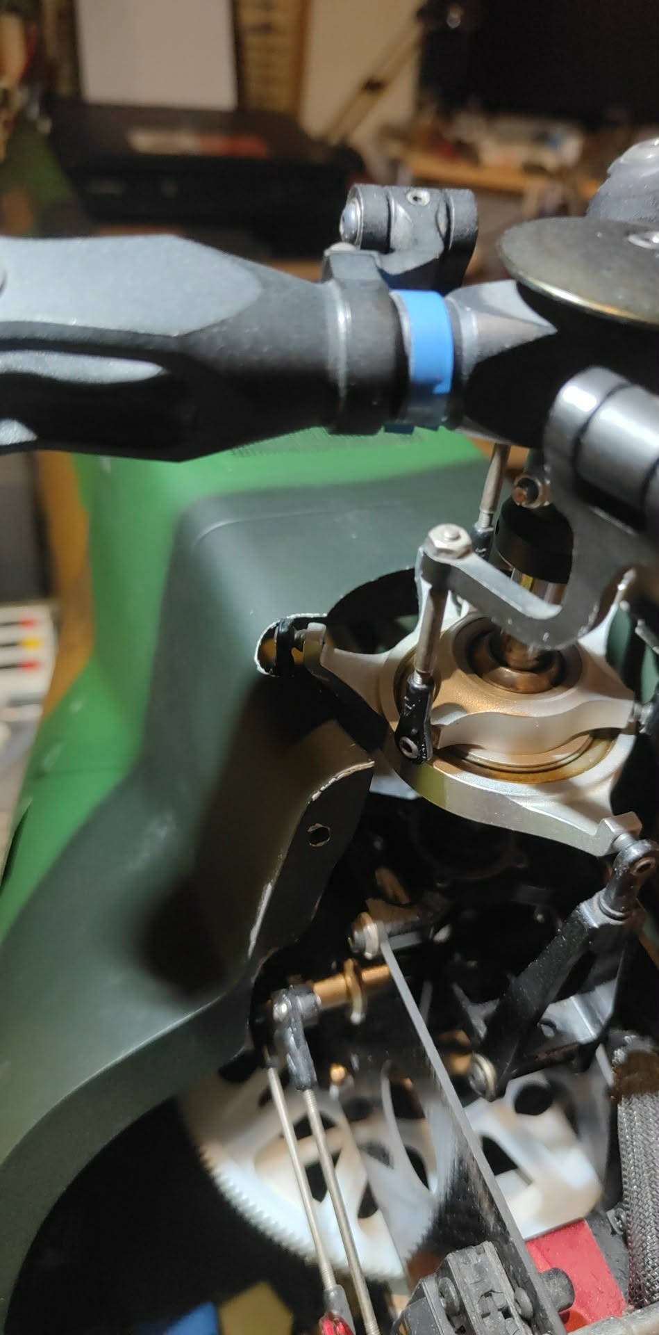

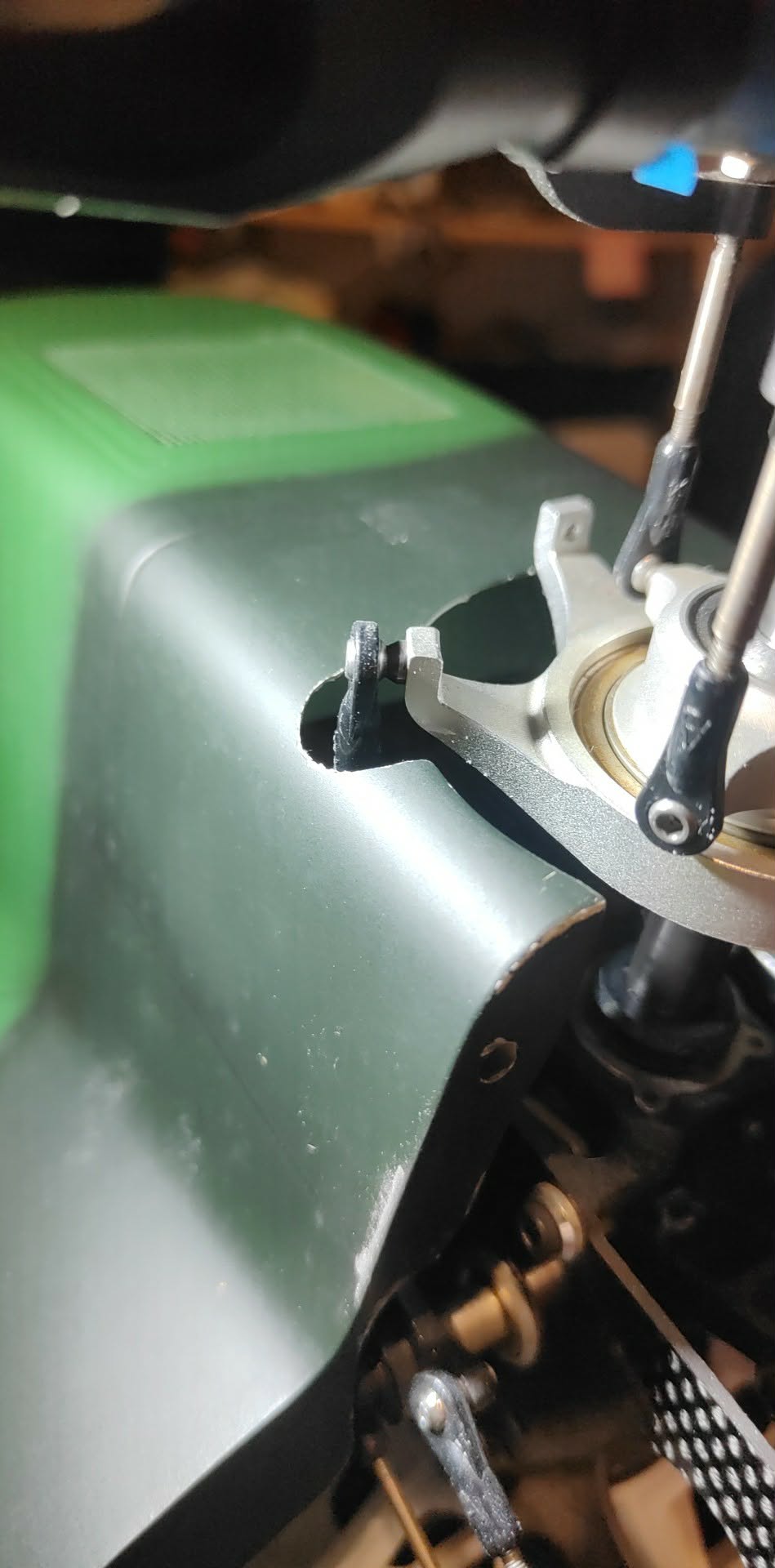

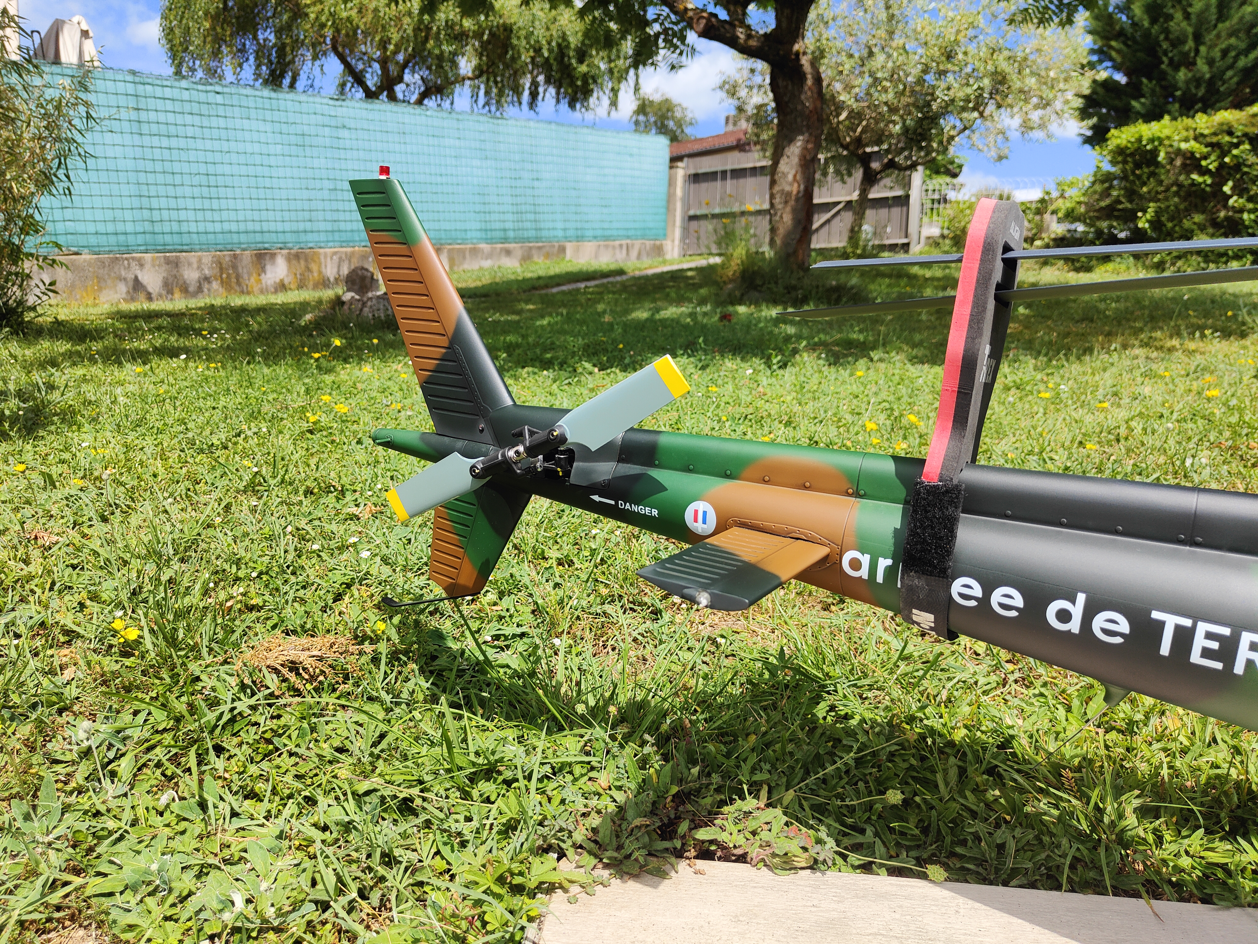

vtrsp1 8 Posted June 7 Report Share Posted June 7 Bon ben voilà la bête fini ...... Et.... après 2 superbes vols .....le drame 😱😱j'ai voulu augmenter l'Expo sur le rotor de queue et j'en ai trop fait..... Gégé tes superbes pales Mblade poubelle 😰 Gégé si tu as d'autres pales de passe, je suis preneur 😁 Je suis en train de voir pour viré mon contrôleurs hobbywing et je pense que celui-ci fera l'affaire Gégé ?https://www.flashrc.com/fr/motorisation-helico-rc/16483-phoenix-edge-120a-hv-castle-creations-819326010064.html paulinfrance 1 Quote Link to post Share on other sites
helico33 299 Posted June 7 Report Share Posted June 7 Bonsoir VTPSR ....... Effectivement, vraiment dommage ! Mais bon, faut pas se laisser abattre et vite repartir après avoir identifier ses erreurs; Si tu change ton contrôleur, celui correspondant au lien ci-dessus est bien ; mais il te faudrait également le CASTLE LINK pour régler le contrôleur comme tu le souhaite et pour lire les données enregistrées depuis ton micro. Patrick Quote Link to post Share on other sites

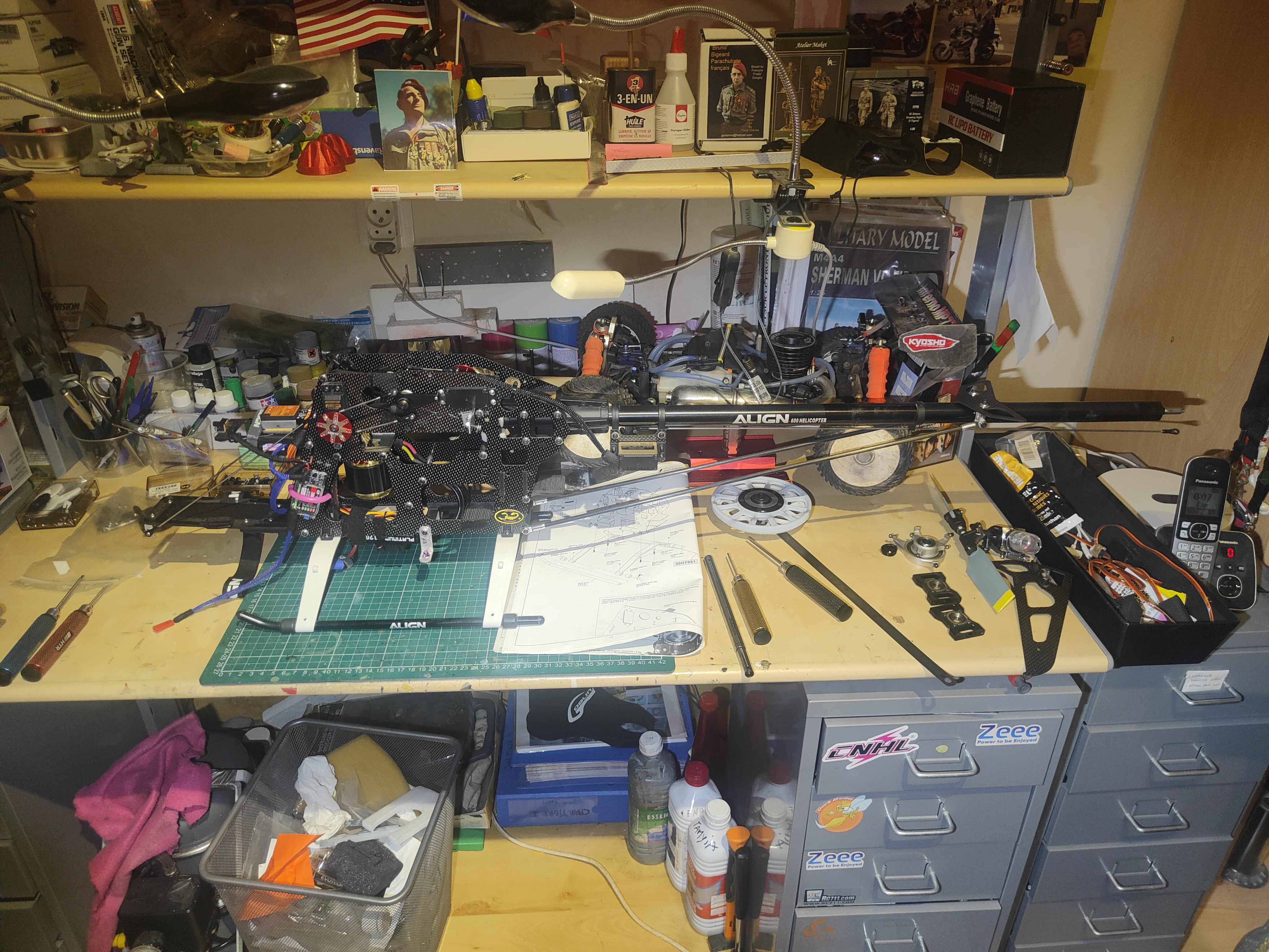

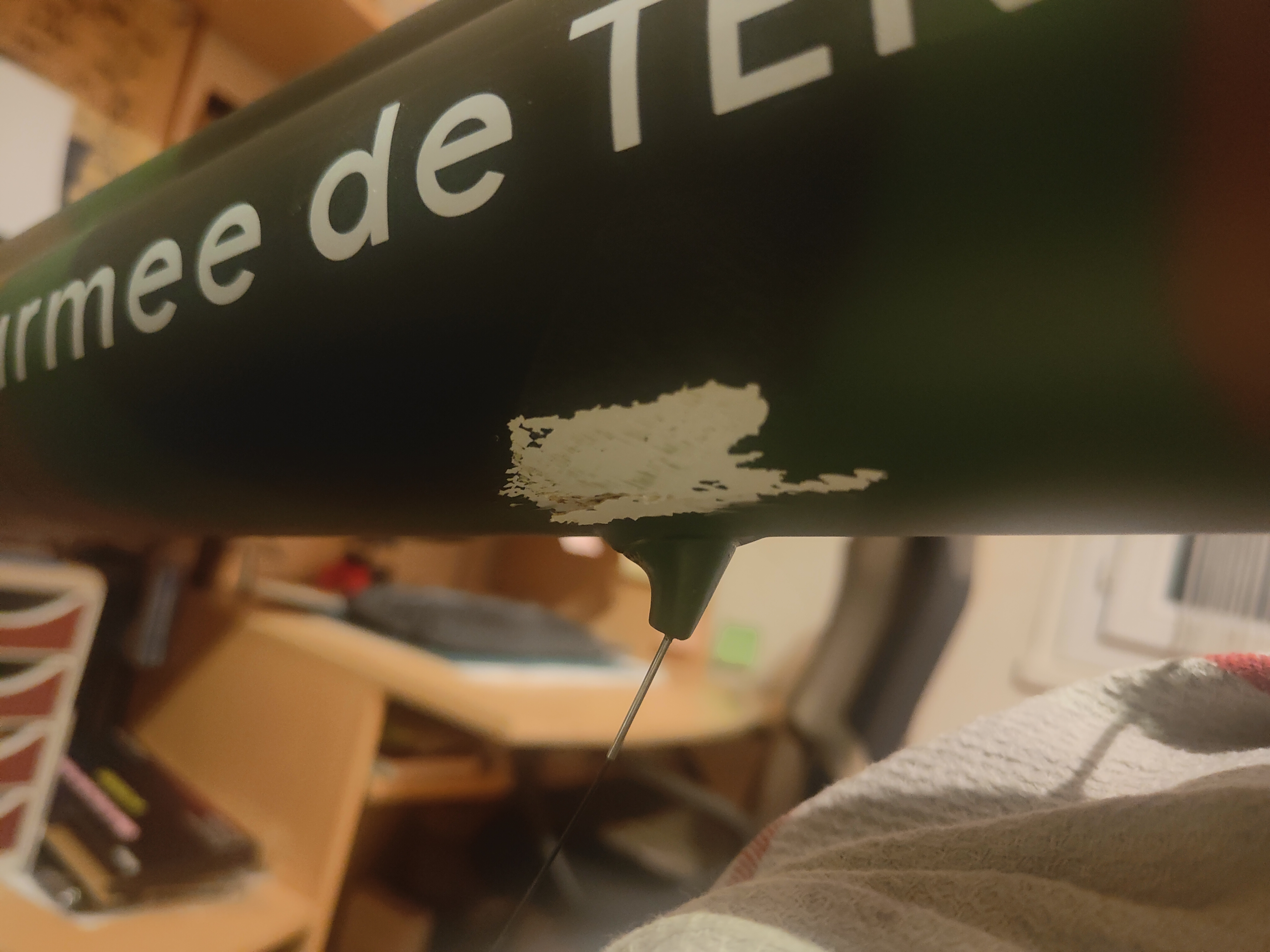

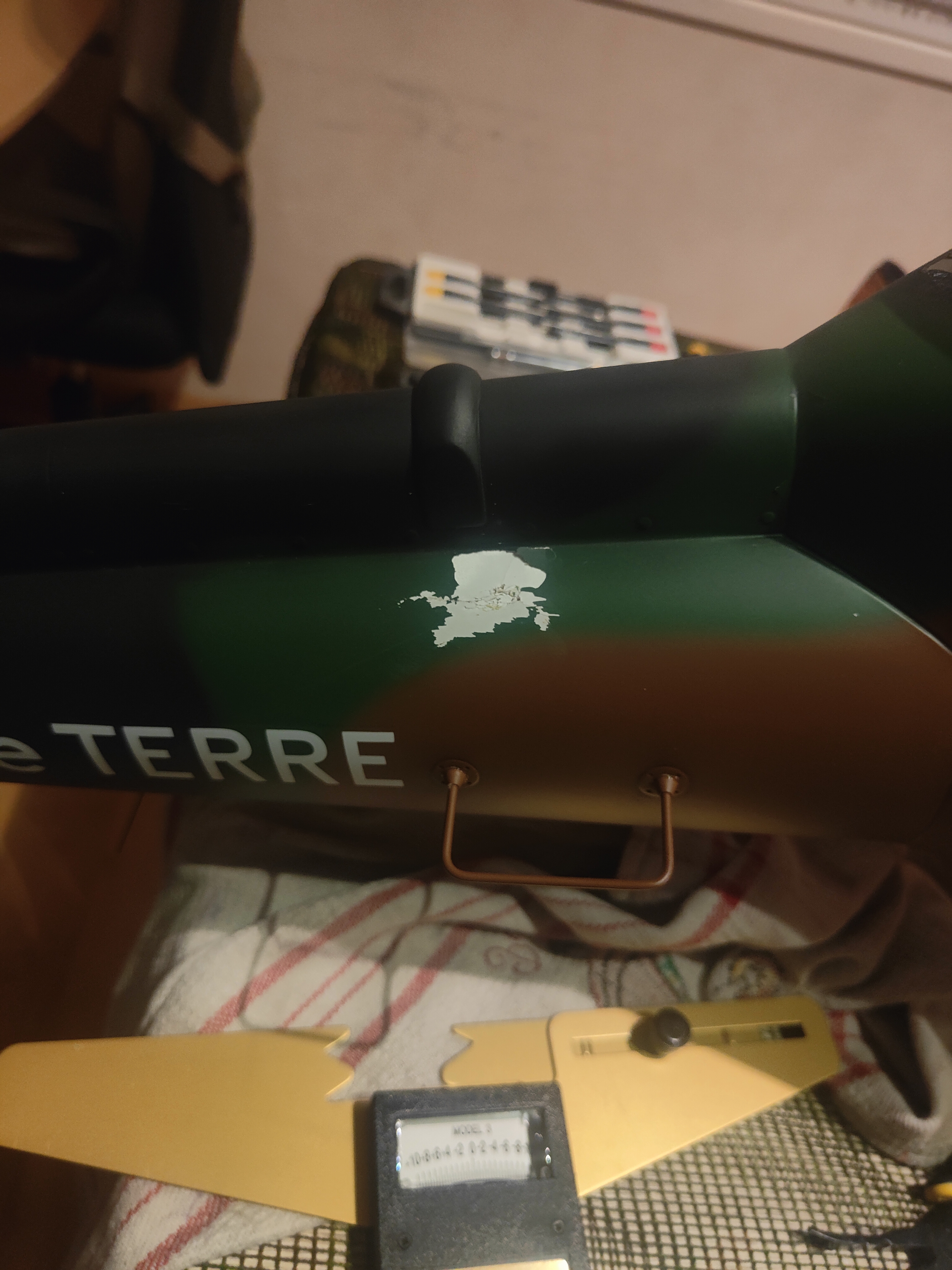

vtrsp1 8 Posted June 7 Report Share Posted June 7 Salut Patrick, Oui ça j'ai 😁, Gégé me l'avait fait acheter a l'époque, je suis en train de faire des recherches car pour refaire voler la bête,il va falloir sortir le porte monnaie 🥶 Résultats des courses : -Tête tripales hs -arbre principal hs -les roulements de palier haut et bas hs -train d'atterrissage hs Du coup il me faut un autre rotor de queue pour remettre l'hélicoptère en mode training. Voilà retour à la case départ 😭 paulinfrance 1 Quote Link to post Share on other sites

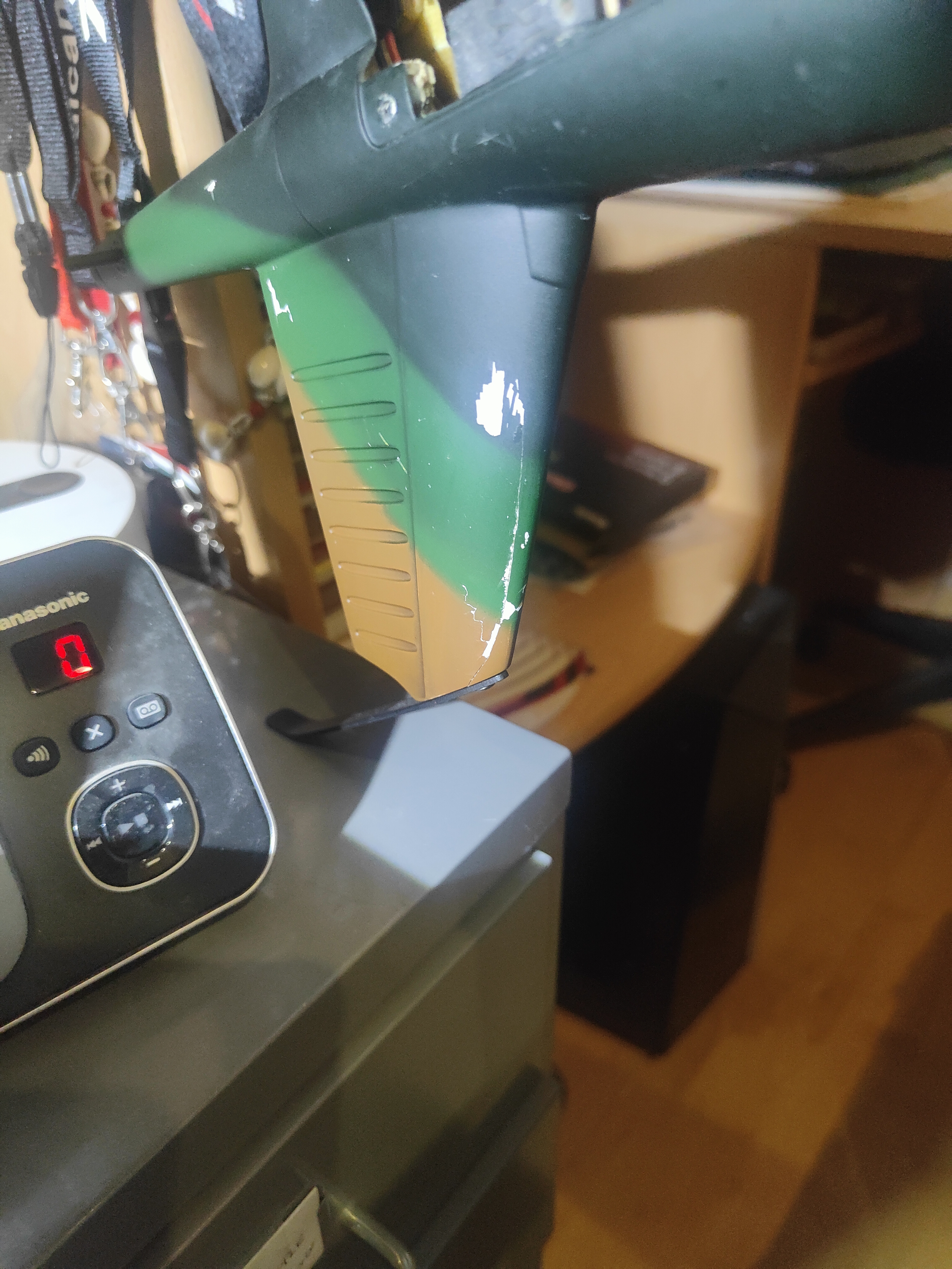

vtrsp1 8 Posted June 8 Report Share Posted June 8 Le fuso sens sort pas trop mal😰 La cabine à zéro impact.... Bonne journée à tous Paul Quote Link to post Share on other sites

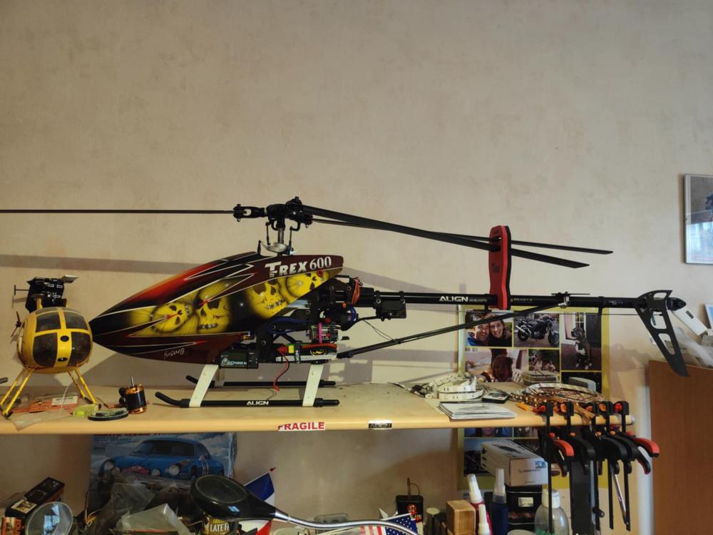

vtrsp1 8 Posted June 13 Report Share Posted June 13 Quelqu'un aurait-il des pièces pour un trex 600 esp sur le net on trouve que dalle, du coup je suis en train de voir pour acheter un trex 550 plus moderne et avec des pièces que l'on peut acheter Merci d'avance ✌️ Quote Link to post Share on other sites
