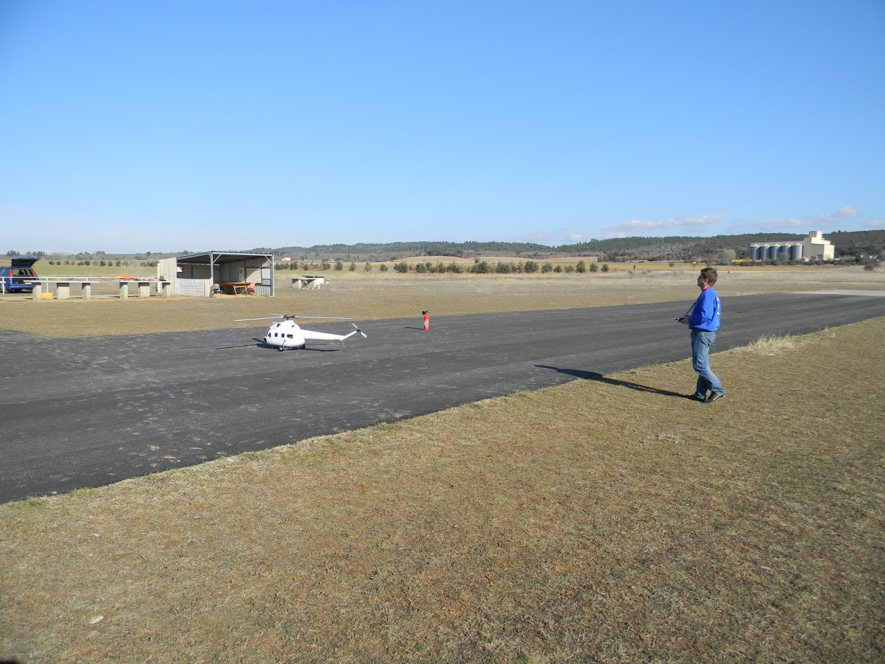

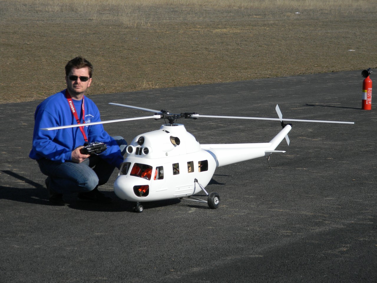

quelle chance!!!aujourd'hui j'ai pu profiter du beau temps pour aller re-tester le MIL MI 2,avec un beau soleil et un petit 15°c,et une lègère brise... :whistle:
donc après les petites modif apportées,tout c'est très bien passer,petite translation,petite approche,bref,un réel plaisir... ;)
quelques photos de la journée...
igor et vladimir etaient très heureux de prendre l'air... :lol::lol::lol:
a plus pour la suite du projet
salutations
yann.

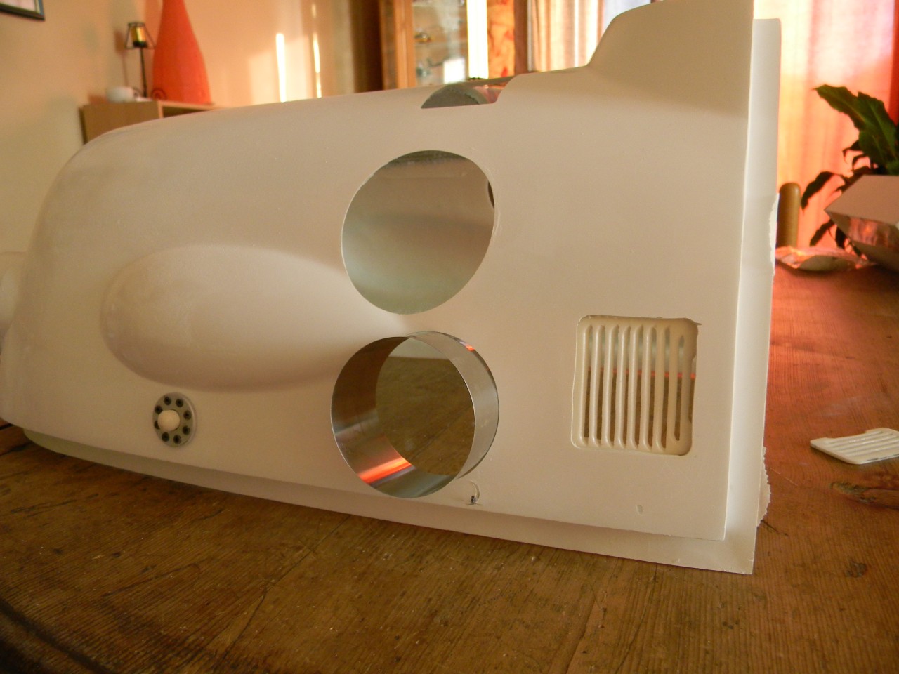

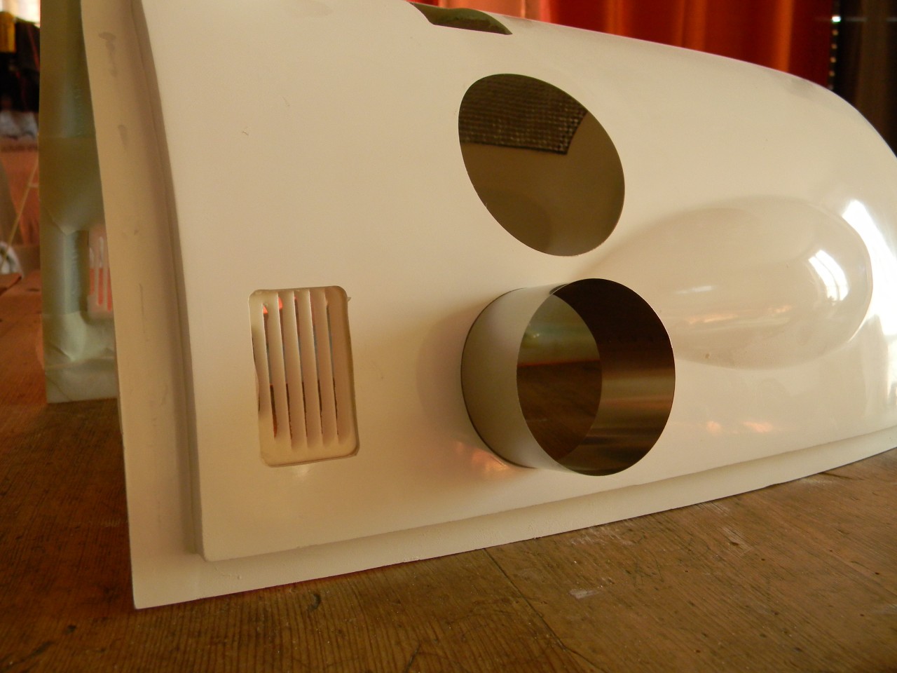

bref,toujours dans la continuité du projet,après avoir bruler encore un peu du kéro,démontage des capots superieur pour continuer,avec la découpe des emplacements pour les fausses tuyères,et découpe des trappes d'aérations latérales,afin de favoriser le bon refroidissement de l'ensemble...
a plus.
salutations yann.

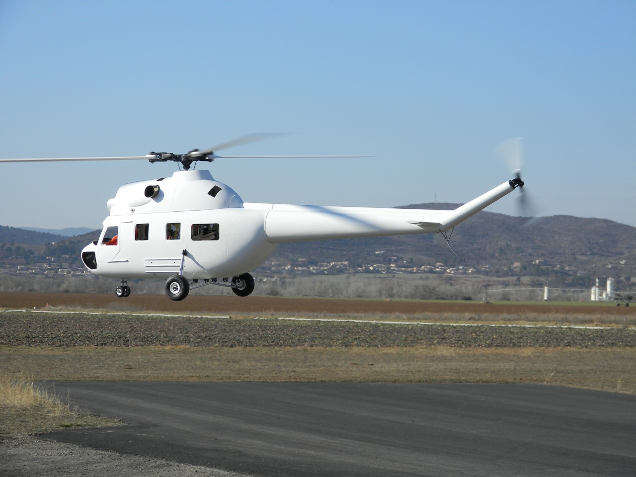

bonjour a vous,
continuité des essais du MIL MI 2,avec une petite vidéo vite faite entre 3 réglages.
aahhhhhh...... :pray: cette bonne odeur de kéro... ;)
que du bonheur,veuillez excuser le caméraman,il était encore sous le choc de voir voler des hélicoptères russes sur un tarmac bien français... :lol::lol::lol:
a plus
salutations
yann.
