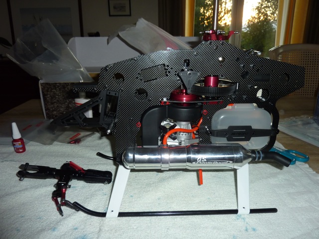

RAPIW50 5 Posted October 5, 2012 Report Share Posted October 5, 2012 Bonjour à tous, Je me suis fait plaisir en m'offrant un VIBE 50 NEX FB, une belle machine! Je viens de terminer le montage de la tête de rotor, j'ai bien graissé les dampers et le spindle shaft, au montage les dampers forcent vraiment pour rentrer dans le hub, et après avoir serré les deux vis de 5 mm de l'axe de pales, je constate que la manoeuvre des pieds de pales est un peu dure, je voudrais savoir si cela est normal. J'ai revérifié le montage qui est correct, et j'ai pas envie de déchapper en vol ou de détériorer le servo. Je fais ce constat car sur mon TREX 600 les pieds de pales sont très libres, alors que là sur le VIBE c'est vraiment "gras" ( c'est sur, y a pas de jeu ) J'aimerai avoir votre avis, et si vous avez rencontré le même problème. Merci. Quote Link to post Share on other sites
steph66 228 Posted October 5, 2012 Report Share Posted October 5, 2012 C'est dur aussi quand tu tires franchement sur les pieds de pales en même temps que tu les tournes ? (c'est pour simuler la traction des pales, sur mon Protos c'est un peu dur, mais dès que je les mets en traction, ça va). Quote Link to post Share on other sites
ESSOR 4 Posted October 5, 2012 Report Share Posted October 5, 2012 C'est normal quand c'est neuf,les PDP sont dur mais cela se fait. Test ce que t'as dit steph.. Quote Link to post Share on other sites
