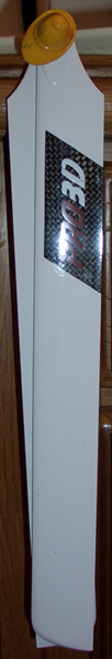

La seule realité des pales FBL est d'avoir un centrage neutre c'est a dire plus de plomb dans le bord d'attaque.
avec ce centrage les pales ce placent bien dans l'axe de la tete avec la force centrifuge et ont un comportement neutre qui ne force pas sur les servos.
Les pales flybar avaient moins de plomb dans le nez, du coup elles se mettaient en avant ce qui les rendait volontairement instables pour compenser la stabilité de la flybar. Pourquoi ca les rend instables? parce que ca cree une fleche avant qui les rends divergentes aux flux d'air. c'est pour ca que les avions de ligne on une fleche arriere pour etre stables.
donc pas besoin d'y mettre le prix, si tu en trouve qui ont le bon centrage. Le test qui tue c'est de les suspendre a un clou et regarder.
celles la c'est pas bon:
celles la c'est nickel
Apres en vol on sent vraiment la difference

Il faut de plus bien distinguer stabilité statique (celle liée au CG comme sur les photos ci dessus) et stabilité dynamique.

Par contre une pale qui présente un décalage comme sur la photo que tu presentes ne sera pas toujours incompatible avec la neutralité de comportement que l'on recherche en flybarless car il se peut qu'une fois en mouvement la pale soit globalement neutre dynamique. Le bon exemple actuel : les sab red devil.

Sur les SAB pas encore, sur les RADIX YB 600 le test passe...
