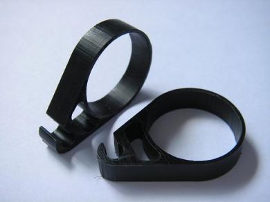

@ Mimache oui les palettes (photo des pièces de la tête, le truc noir en haut) sont dans le kit elles sont en plastique ainsi que les pales d'ac.
il semble que les embout de haubans soient juste collés effectivement, comme tu dis on peut toujours y mettre une petite vis pour sécuriser.
