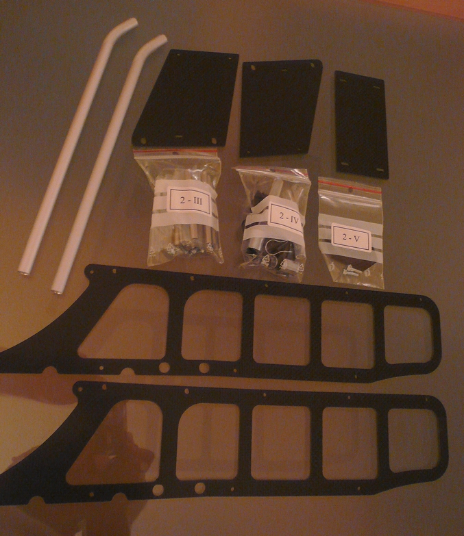

Aujourd'hui, l'assemblage de la partie basse du chassis :
La partie basse du chassis comprend le logement à batteries et le train d'atterrissage
Les entretoises de liaisons en alu sont gainées par des tubes de silicone qui permettent aux Lipos de ne pas glisser dans le logement à batterie.

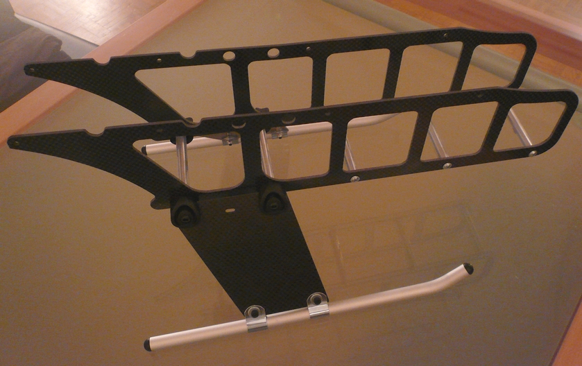

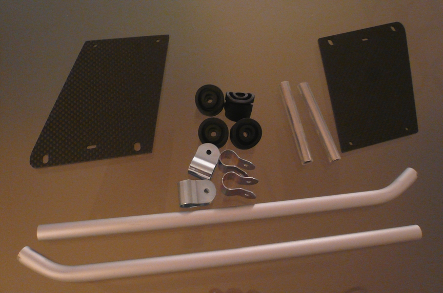

Le train d'atterrissage du TDR est quasiment la copie de celui du Three Dee MP-XL
1°pour enfiler les embouts arrondis en nylon sur les skids il s'avère très pratique de "fraiser" manuellement l'entrée des skid en alu à l'aide d'une lame de paire de ciseaux par exemple. l'idée est de réaliser un petit chanfrein d'entrée pour pouvoir plus facilement emboiter les petits embouts nylons. Pour cela je procède en plaçant l'embout nylon à l'entrée du skid, puis j'appuie très fort sur l'embout avec le skid pour qu'il s'emboite.
2° comme sur mon MP XL, j'ai eu beaucoup de mal avec les vis à tête cruciforme très (trop) courte qui permettent de fixer les skids sur les jambes de train en carbone par l'intermédiaire des "colliers métallique".
Du coup, comme sur mon MP-XL, je les ai remplacées par des vis tête BTR plus longues....beaucoup beaucoup plus pratique et facile pour fixer les skid sans se battre avec les colliers métallique.
3° pour des raisons esthétiques, j'ai aussi rajouté des embouts nylons à l'arrière des skids . Dans la notice il n'y en a qu'à l'avant...mais je ne trouvais pas ça très joli de laisser l'arrière des skids ouverts

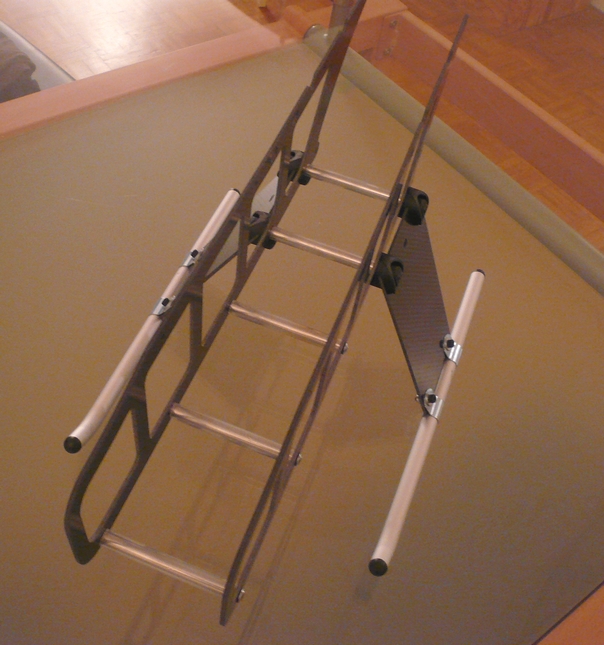

Voilà le chassis bas totalement assemblé.
On peut noter que l'emplacement pour les lipos est vraiment très grand. Ce qui permet d'avoir un grand choix pour les accus de propulsions.
Comme dis précédement le train d'atterrissage est quasiment le même que sur le MP XL, les différences notables étant le fait que les jambes de train n'ont pas de renfort et qu'elles ne peuvent pas se déboiter du chassis en cas de crash comme sur le MP XL.
A ce stade, le chassis haut (module de vol) est bien avancé et peut être accouplé au chassis bas (porte batterie)
