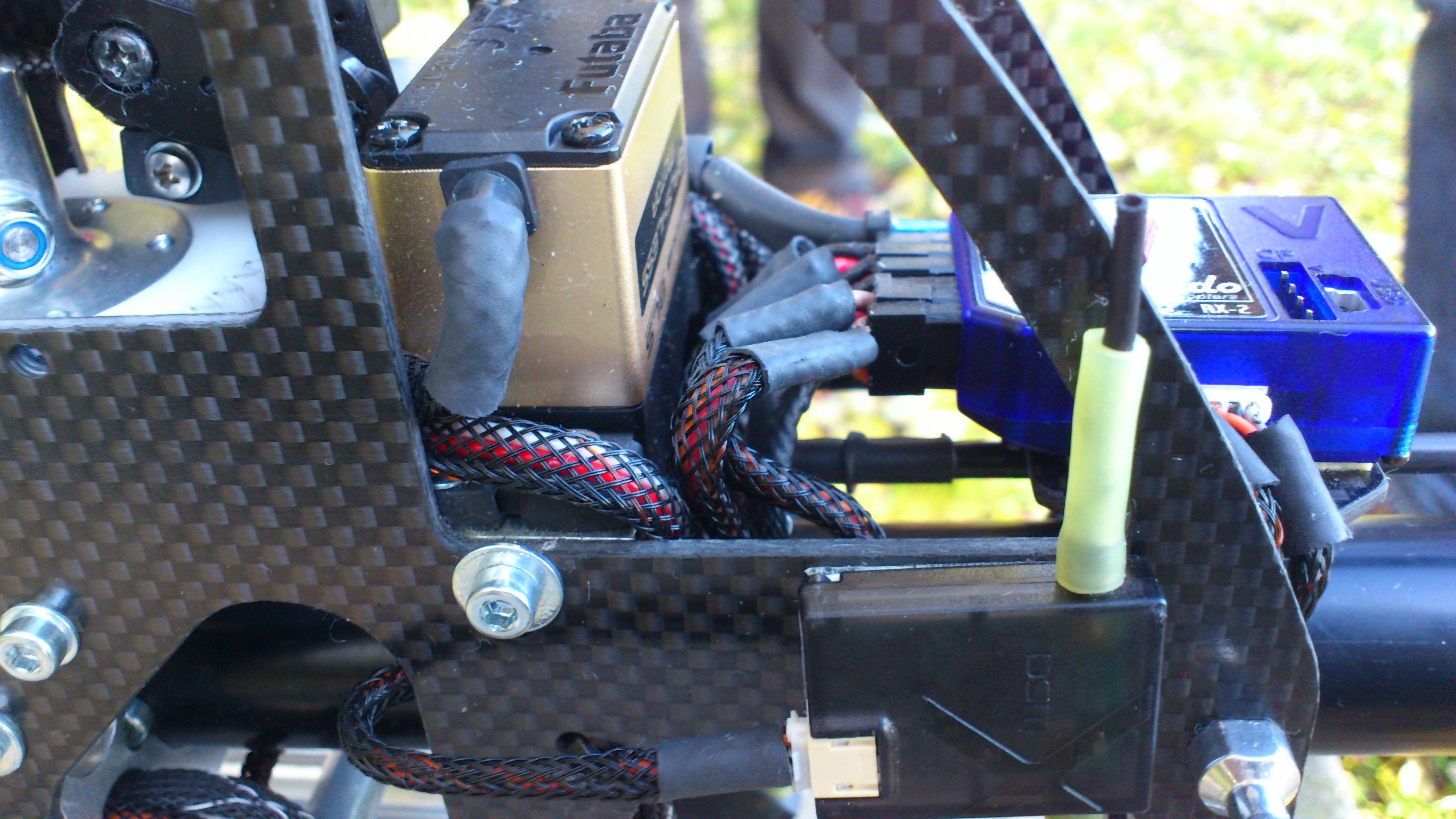

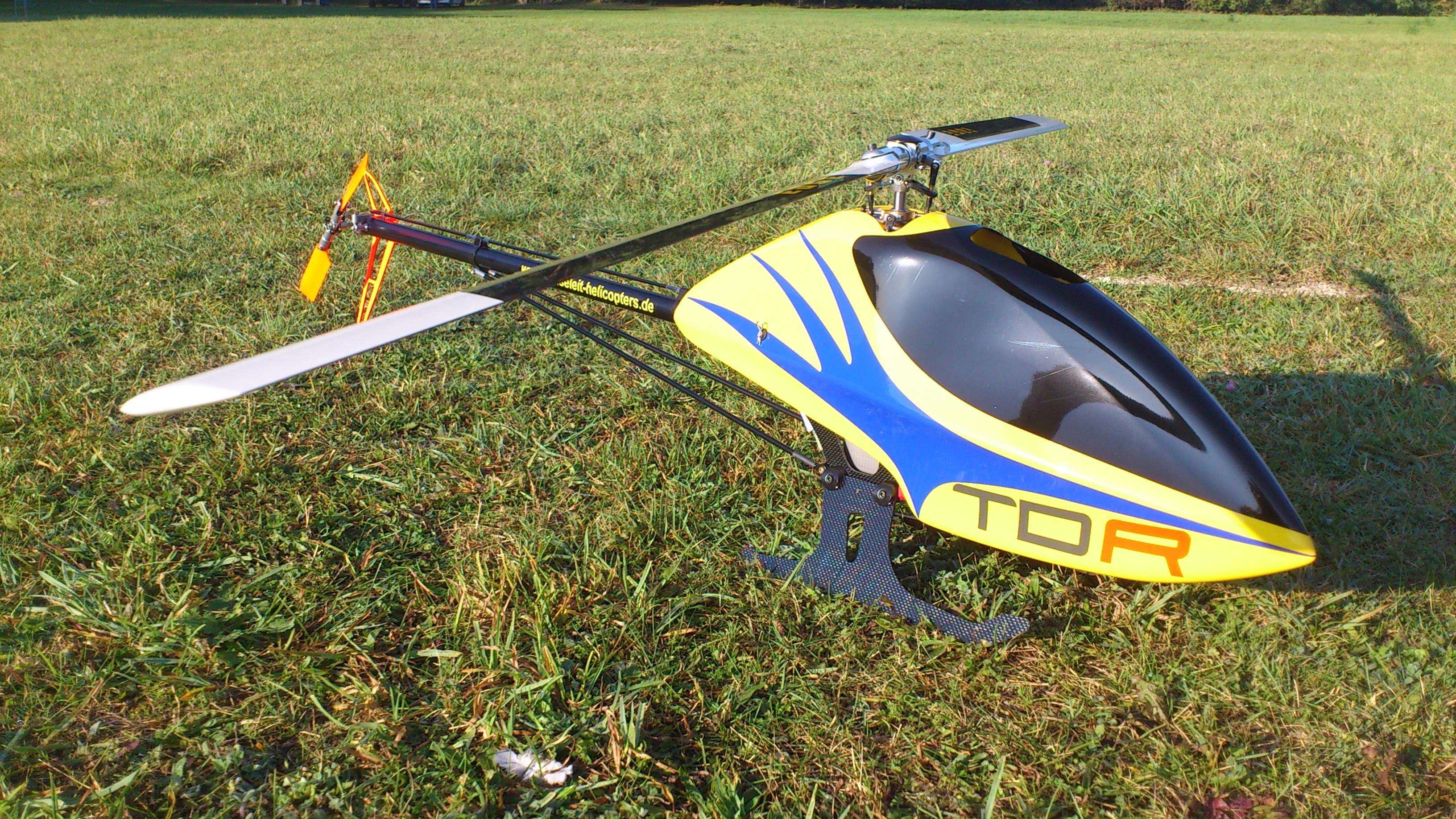

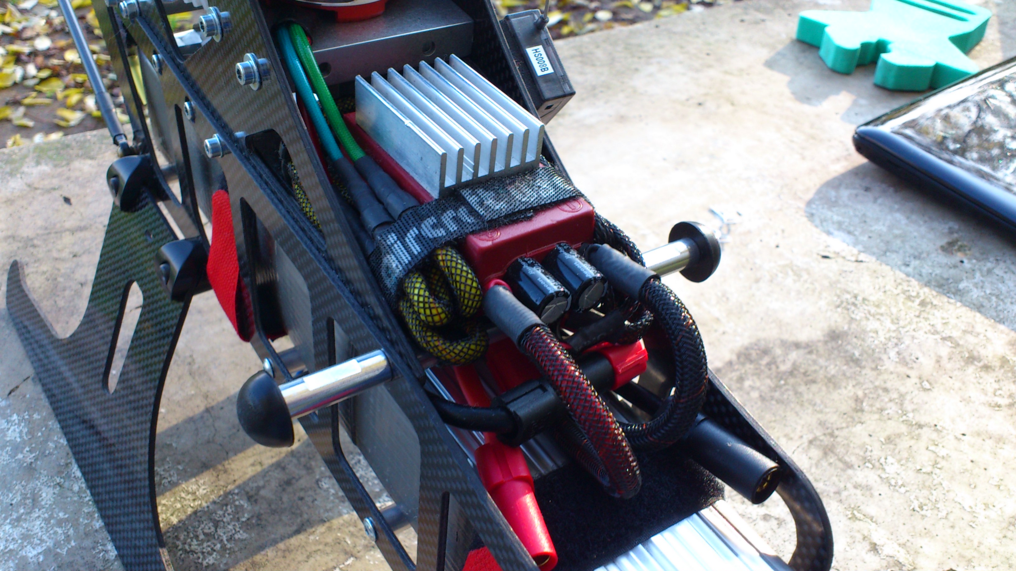

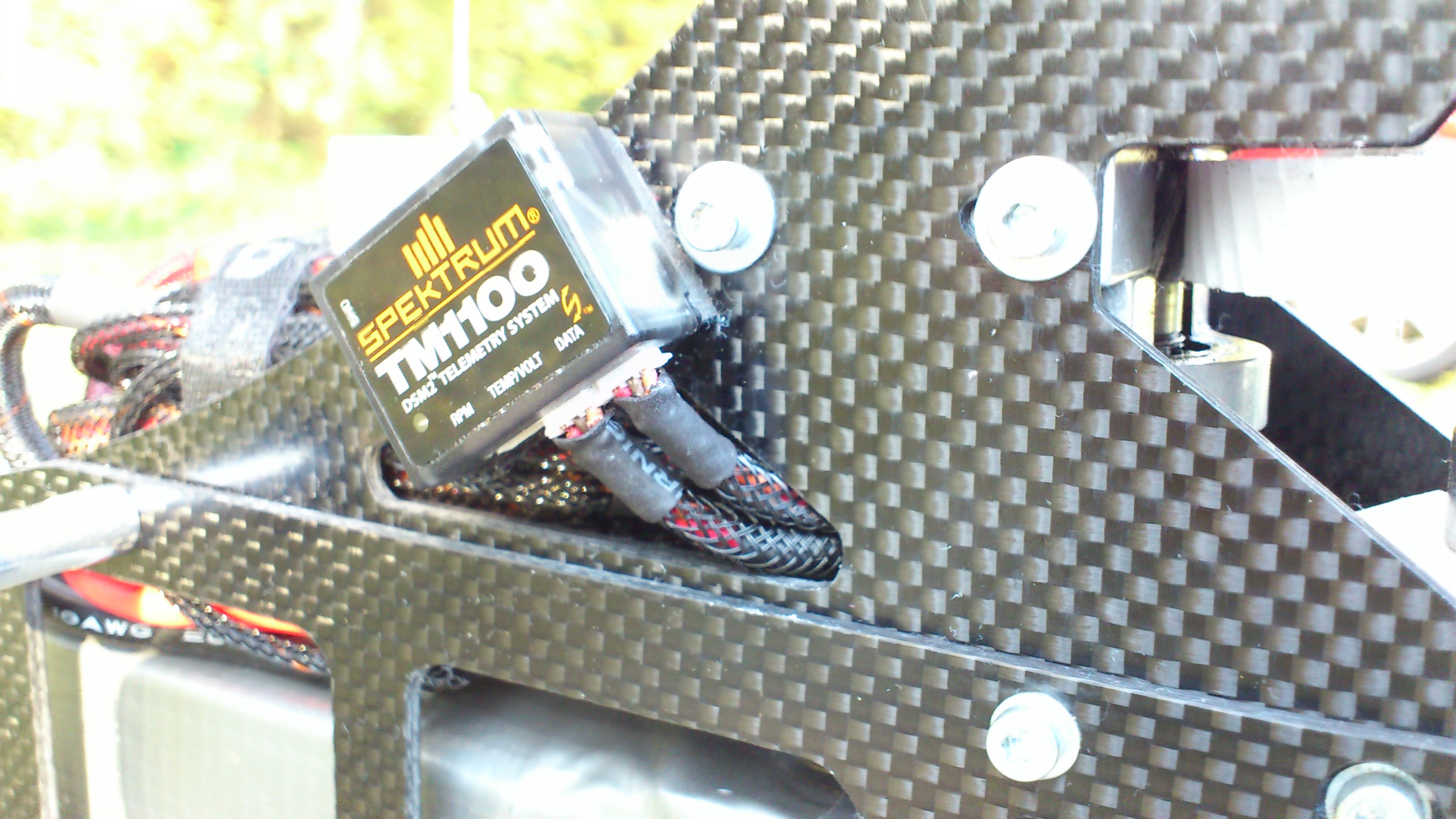

pour ceux que ca interesse voila le cablage de mon TDR, ca vaut ce que ca vaut mais ca tient bien, il a plus de 80 vols environs.
comme qui dirait c'est une vraie tuerie, en vol 3D soft c'est indeniablement le meilleur, avec une 4400 j'arrive avec 50% au gouvernor a faire 7 mn, en vol hard à 70% 5 mn....
et comme je prefere voler longtemps j'ai laisser la 3D hard au vestiaire, en 3D soft il est trop bon........ :oops::oops:
C'est bizarre depuis qu'i est la, j'ai comme l'impression que c'est mon tout premier et le tout dernier helico de la serie :mrgreen::mrgreen::mrgreen:
Cdt Philippe

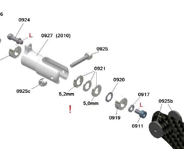

Philippe le câblage est très soigné ça fait plaisir à voir, quant a moi, le montage est presque terminer, mais à cause d'un défaut d'usinage à l’intérieure de la pièce 0927 (porte pale A/C) l'intégration des éléments est impossible, j'en ai averti JAN qui me fait parvenir un autre très rapidement (très bonne communication soit dit au passage).
