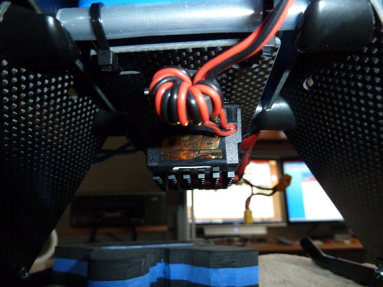

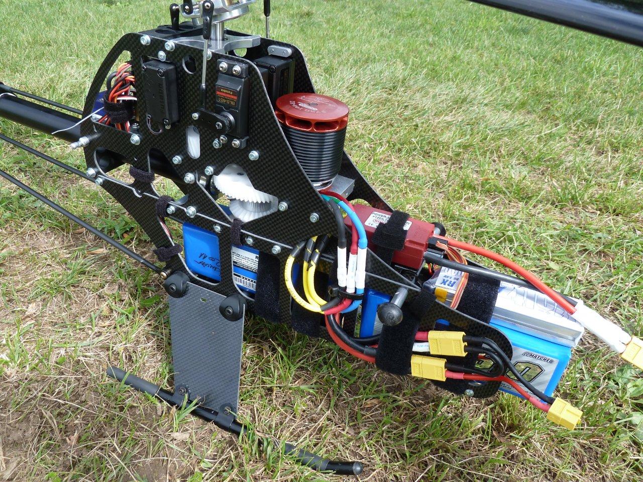

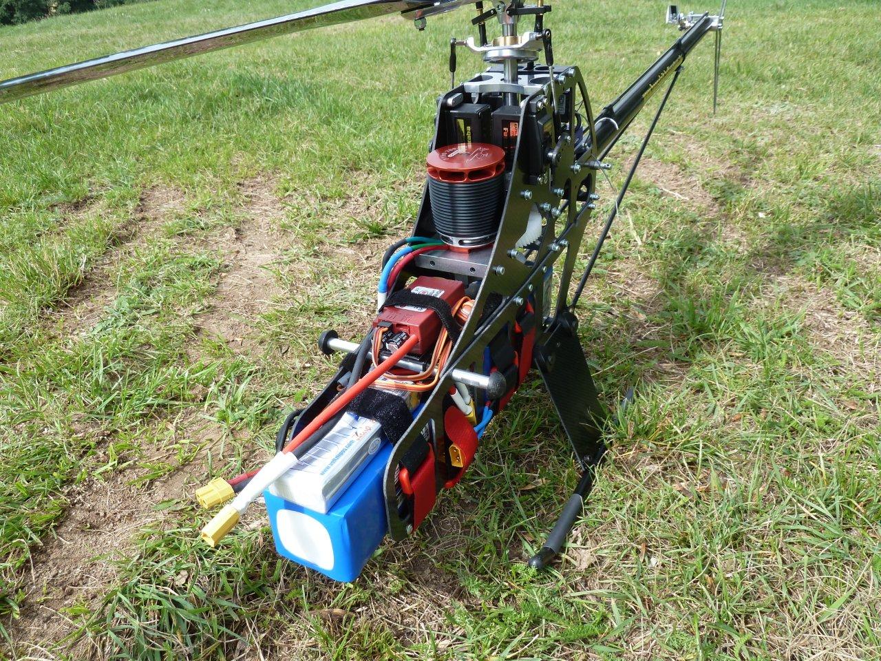

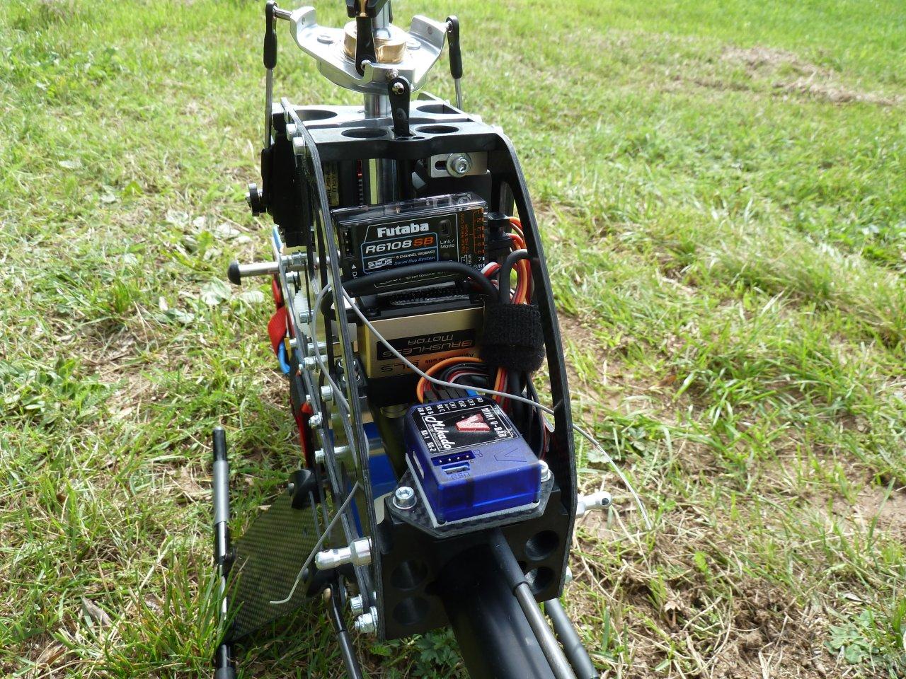

tres joli :D , as tu procedé aux essais, je vois que tu as mis une lipo de rx devant, tu n'utilise pas ton bec du jive?, moi je ferais une petite photo mais j'ai mis ma lipo de rxen dessous au niveau du train attero en faisant une petit plaque carbone, ainsi je ne change pas le CG
Et bien rien que ca t'as pas peur de tomber en panne coté elec :lol:

Tout ce que je peux dire est qu'il tient 3.3 mn sur des 4200-35C en 12S, avec 27% restant, il y a un pignon de 14 dents, un Jive 120HV, le 52, exclusivement en BEC, (j'aime bien celui du Jive) le poids est de 4 kilos 450 grammes en ordre de vol
