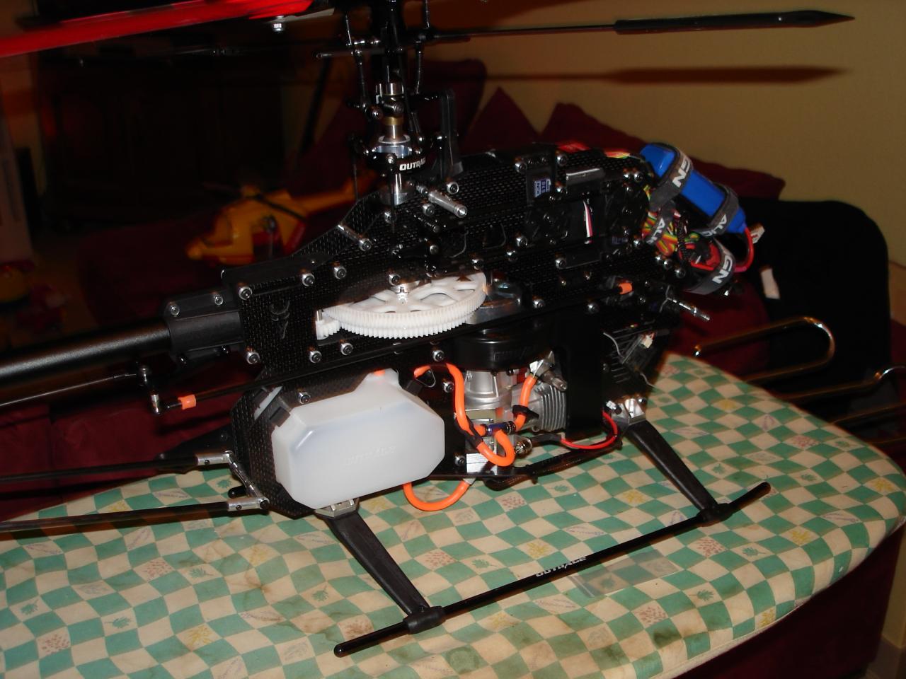

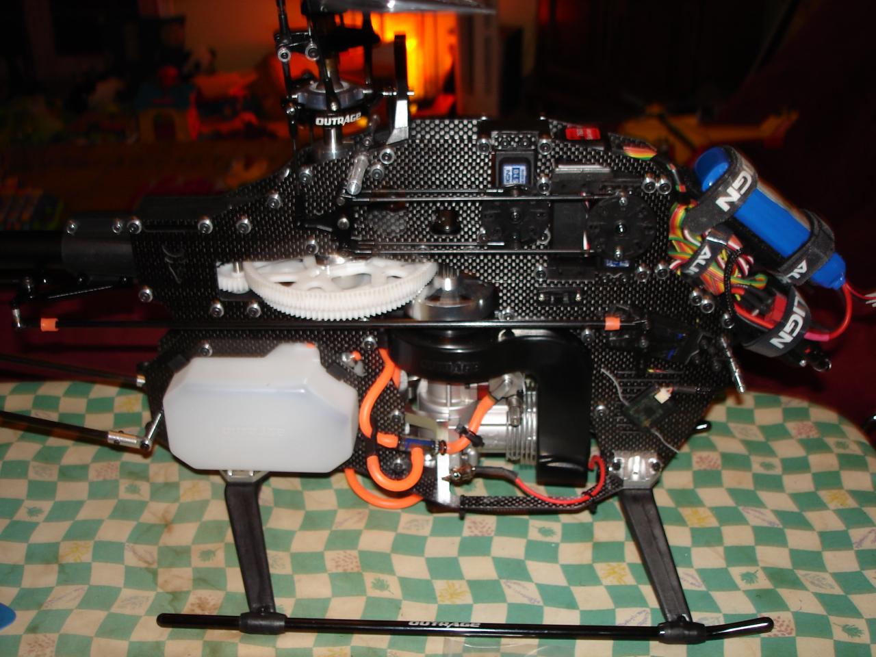

Bon hier pour moi la biellette qui lache encore et aujourd'hui la touchette AC qui ne pardonne pas :cry:
Bon j'ai les deux pignons du boîtier AC HS et le tube un chouilla bombé c'est tout :)
Vache quand j'ai vu l'héli partir en toupie à raz du sol :? je voyais le tube se plier en deux dans ma tête et laissais place à mon imagination pour le reste de la casse.
Voici donc quelques photos prise vite fait ce soir...
