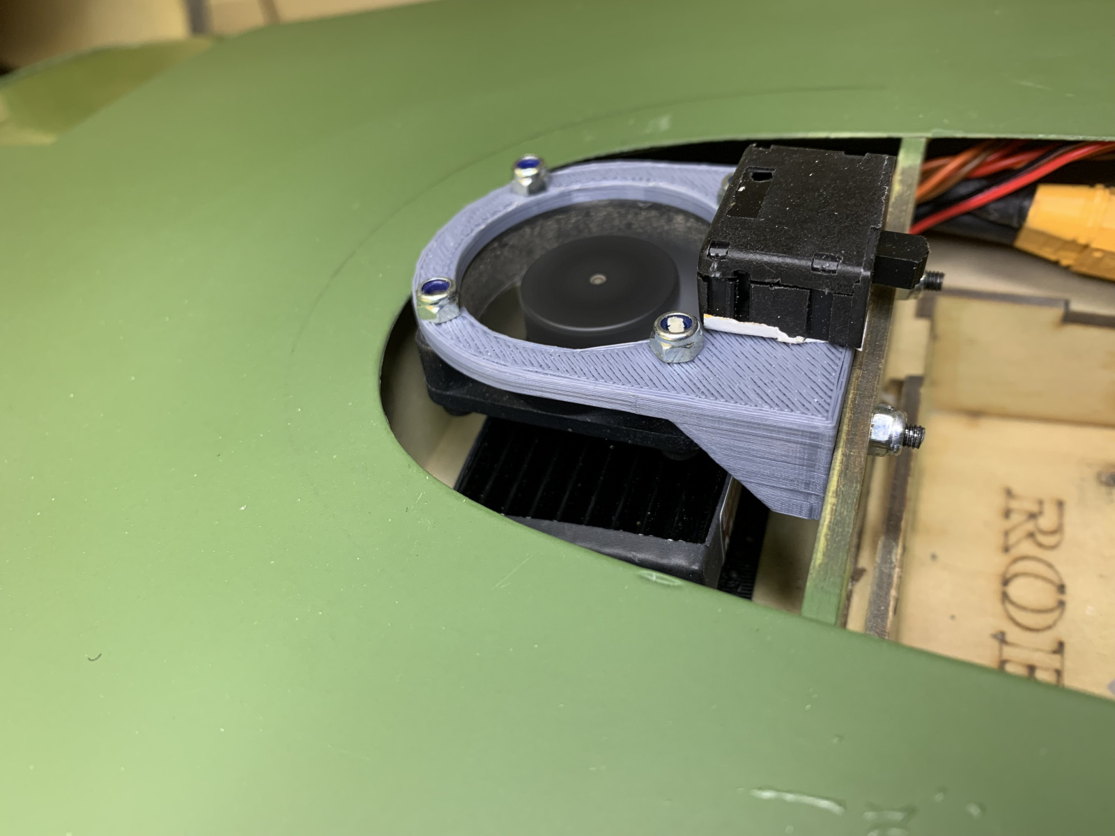

danield 30 Posted April 29 Report Share Posted April 29 (edited) Salut Dom, Si tu est en 12S il ne faut pas économiser sur le contrôleur (c'est des économies qui coutent cher à la fin) prévoir au moins 120A, de plus dans un fuselage un ventilo est presque indispensable. Castel Création: j'ai eu des mauvaises ondes par le passé (2 contrôleurs cramés sur Align 700) heureusement au sol, banni pour moi. Hobbywing: j'ai essayé, pas simple à programmer, remplacé aussitôt par un Jeti. Sur mon Huey de 10kg en 12S 5200mA j'ai un MasterMezon 130A, j'ai juste rajouté un petit ventilo par sécurité. mais la température est enregistrée dans le log et on peut vérifier après-vol si on est dans les clous. Programmation super facile avec le terminal Jeti. Edited April 29 by danield Quote Link to post Share on other sites
