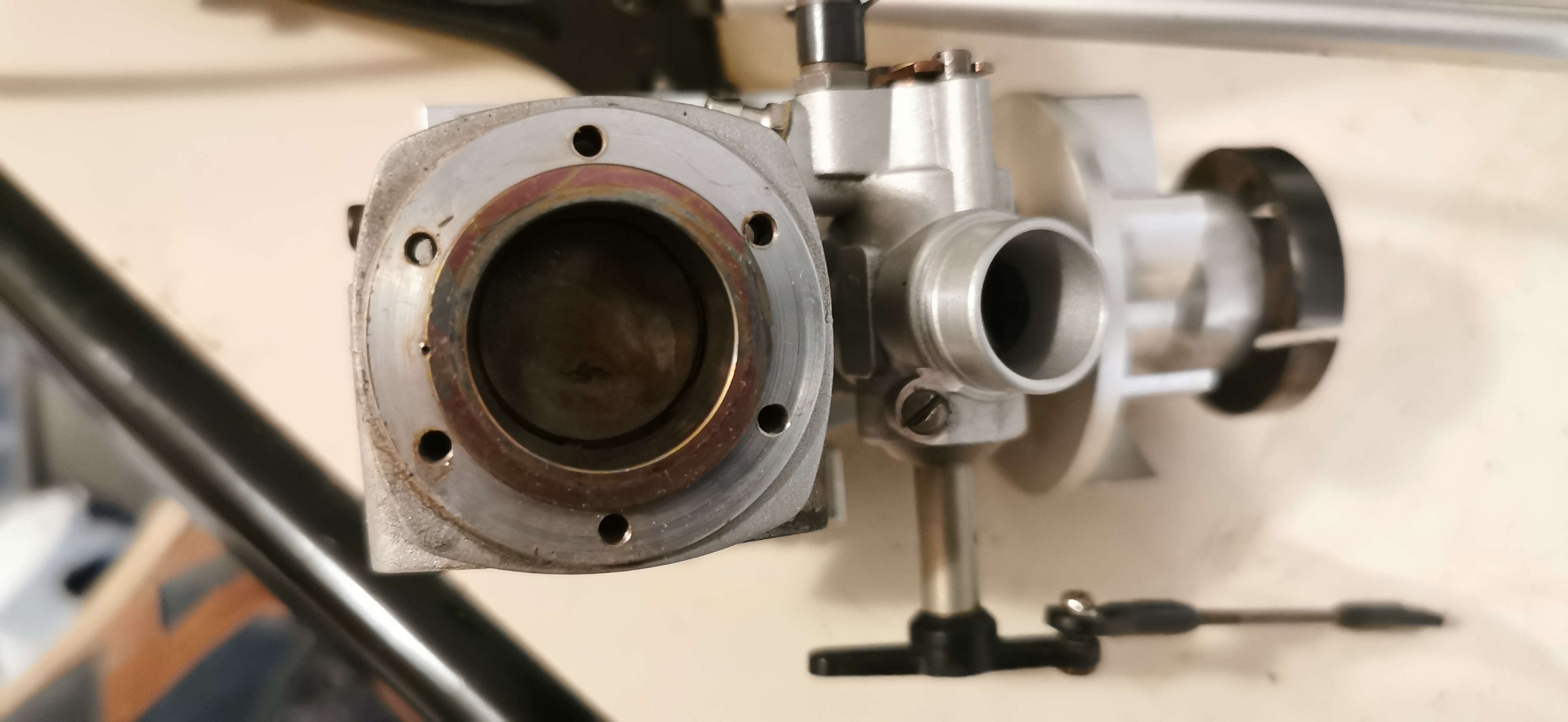

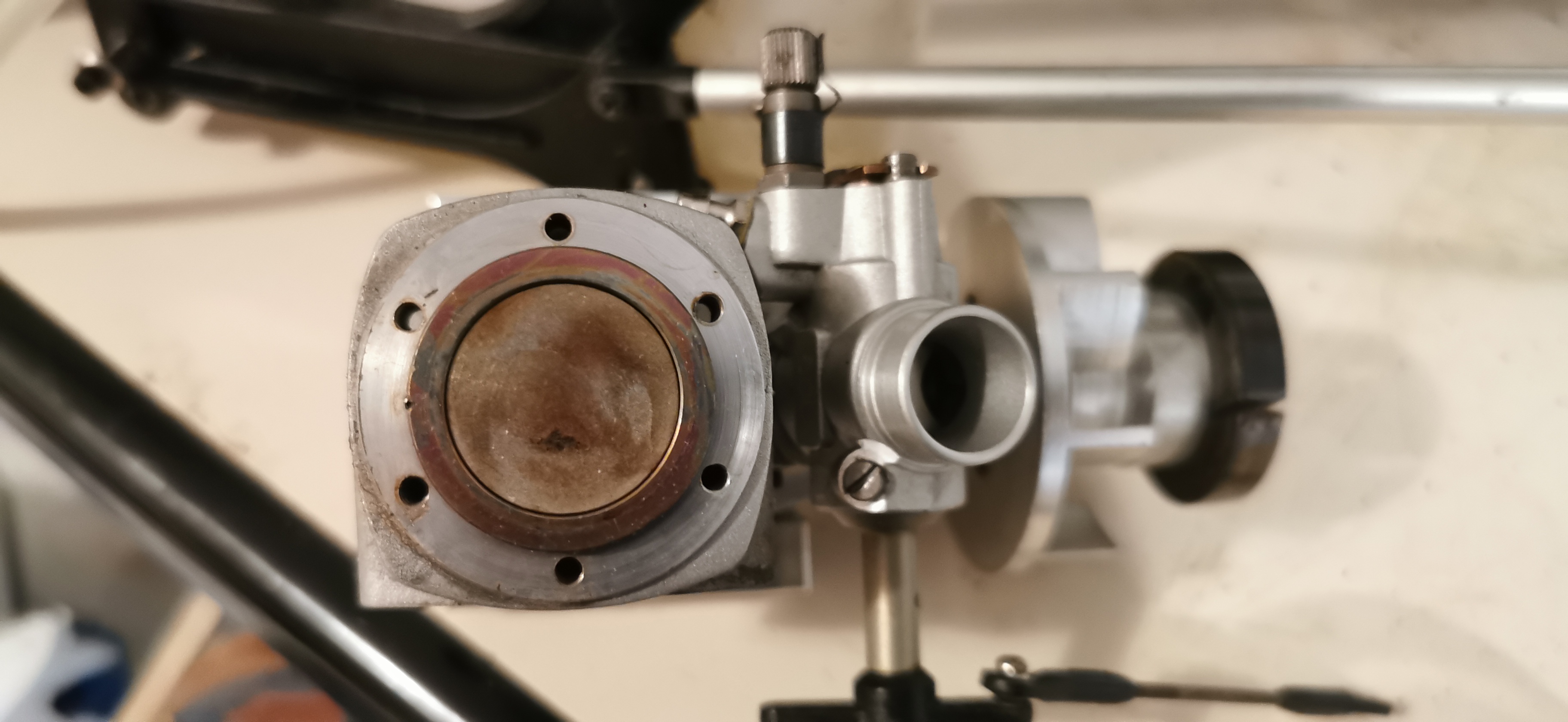

diegau 1 Posted October 28, 2022 Report Share Posted October 28, 2022 Bonjour à tous Voilà mon problème, j'ai récupéré une vieille machine (Raptor 50) et une fois tout bien remis en ordre de vol, je me suis attaqué au moteur et là je trouvais qu'il avait peu de compression. En essayant de le démarrer, rien à faire, j'ai glané par ci par là des réglages pour rien, même pas une esquisse du moteur qui veut péter et en regardant de plus près, je ne trouvais pas que l'essence montait dans le carbu d'où j'en ai déduit qu'il n'y avait plus assez de compression. J'ai alors tout démonté le moteur, il a l'air usé oui mais chemise bien, piston un peu marqué mais j'ai vu pire que ça. J'ai changé aussi la bougie pour info. Nettoyage complet du carbu et il est bien et joints aussi. Donc je vous joins des photos et si vous pensez comme moi que en changeant le segment de piston si ça pourrait déjà être mieux? Je précise que c'est juste pour faire du station et très gentille 3D, plutôt voltige et encore donc pas besoin d'un moteur qui hurle et tourne de fou. Merci à vous pour vos lumières... titi64 1 Quote Link to post Share on other sites
JcC 82 Posted October 29, 2022 Report Share Posted October 29, 2022 Salut, On voit pas la chemise, il faut voir si elle est marquée. Le titre évoque un problème de compression, quand est il ? Si le moteur à un peu de compression, je changerai les roulements et le segments pour une révision complète. cordialement Quote Link to post Share on other sites
helico33 299 Posted October 29, 2022 Report Share Posted October 29, 2022 Bonsoir, Fort probable que le segment soit gommé (collé) dans sa gorge ==> effectivement, démontage complet du moteur , nettoyage de toutes les pièces, remplacement des roulements et remontage........en faisant bien attention au sens de toutes les pièces. Pour éviter toute mauvaise surprise, se rapprocher d'un club avion ou voiture dans lequel tu trouveras très certainement un spécialiste moteur. Quote Link to post Share on other sites

diegau 1 Posted October 30, 2022 Author Report Share Posted October 30, 2022 Bonjour à tous Alors vous avez raisons sur vos réflexions ! Je savais bien que mon manque de compression pour toucher quand même à des moteurs depuis petit venait surement du segment et effectivement après démontage, il était bien gommé dedans et bien bloqué ! J'ai essayé divers méthode pour le sortir et je commençais à désespérer que rien ne marche... Après 3 jours dans le décapant puissant, miracle ce matin il s'enlève sans grande peine HOURA Je vais donc par la suite bien nettoyer la gorge et recommander un segment ( chose pas si simple .... j'ai trouvé en Angleterre et j'espère sérieux...) La chemise sinon est bien propre et pas marquée, il reste aussi bien sûr à nettoyer l'ensemble du moteur mais en y regardant de près les roulements me semblent encore bons, pourquoi faudrait il les changer?! J'ai bien regardé aussi les tutos de Rémi qui sont vraiment bien fait! Voilà voilà, n'hésitez pas à répondre et merci à vous pour vos commentaires et aide! Quote Link to post Share on other sites
