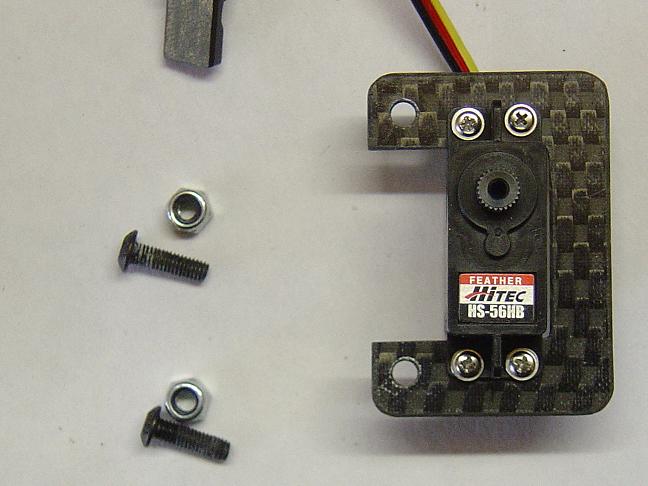

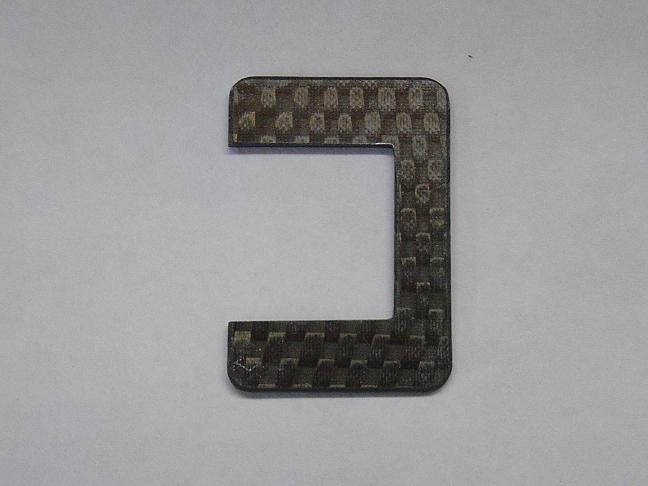

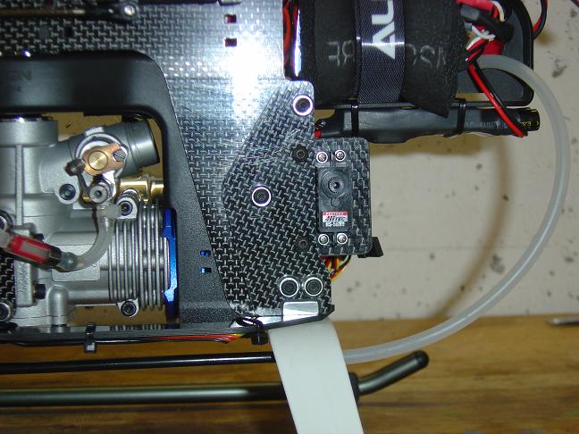

ça parait vachement bien mais faut m'expliquer comment tu monte un servo sur le pointeau d'un r90 ou d'un t600 .... pas toujours facile icon_rolleyes.gif
Le systeme est fourni avec un palonnier qui s'adapte sans probleme sur ton pointeau (celui de gauche sur la photo).
Par contre la question que je me pose plutot c'est comment le fixer sur un 600N? De toute facon va falloir que je trouve car mon "minot" me met la pression depuis qu'il l'a u dans les mains chez Heliracing-shop
Thierry.

Sur le t600n on touche tres peu le pointeau donc moyennement utile je trouve car la patate est tout de meme present mais c clair que c est surement un petit plus pour les hardeur 3dicon_razz.gif, par contre sur un 90 c ets vrai que ca peu etre sympa
