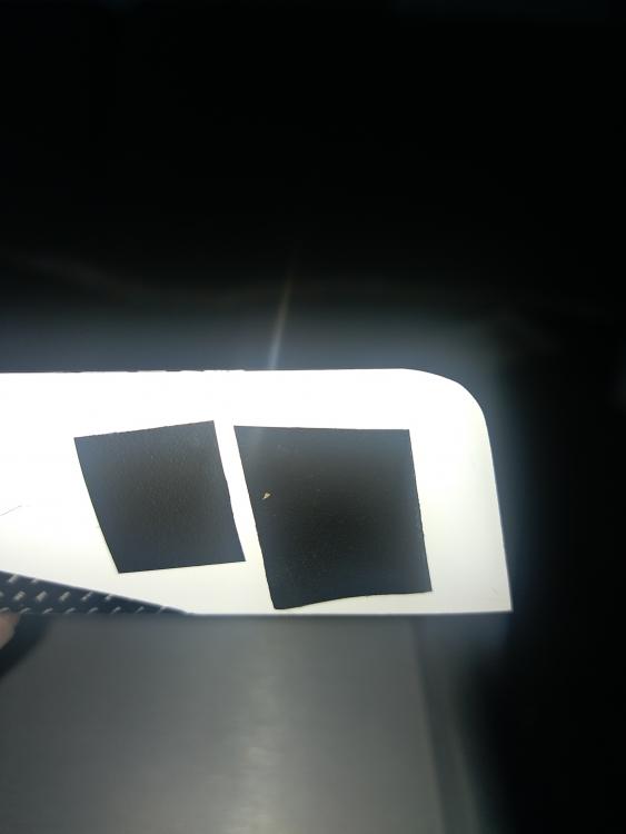

Pales neuves, j ai verifier l equilibrage
Il y avait unleger desequilibre rectifier en deux fois
Sur la deuxieme photo differrence faible entre les deux  bout mais qui permettent d equilibrer ou pas pour donner un ordre d idee le reglet a coté du chaterton. Je pense chercher autre chose pour equilibrer car il y a une mauvise adhérance.Mais au moins je suis fixer sur ce qu il faut. Par contre ce qui me surprend c est qu on s interesse au tracking mais jamais a l alignement à 180 degré pour un bipales?

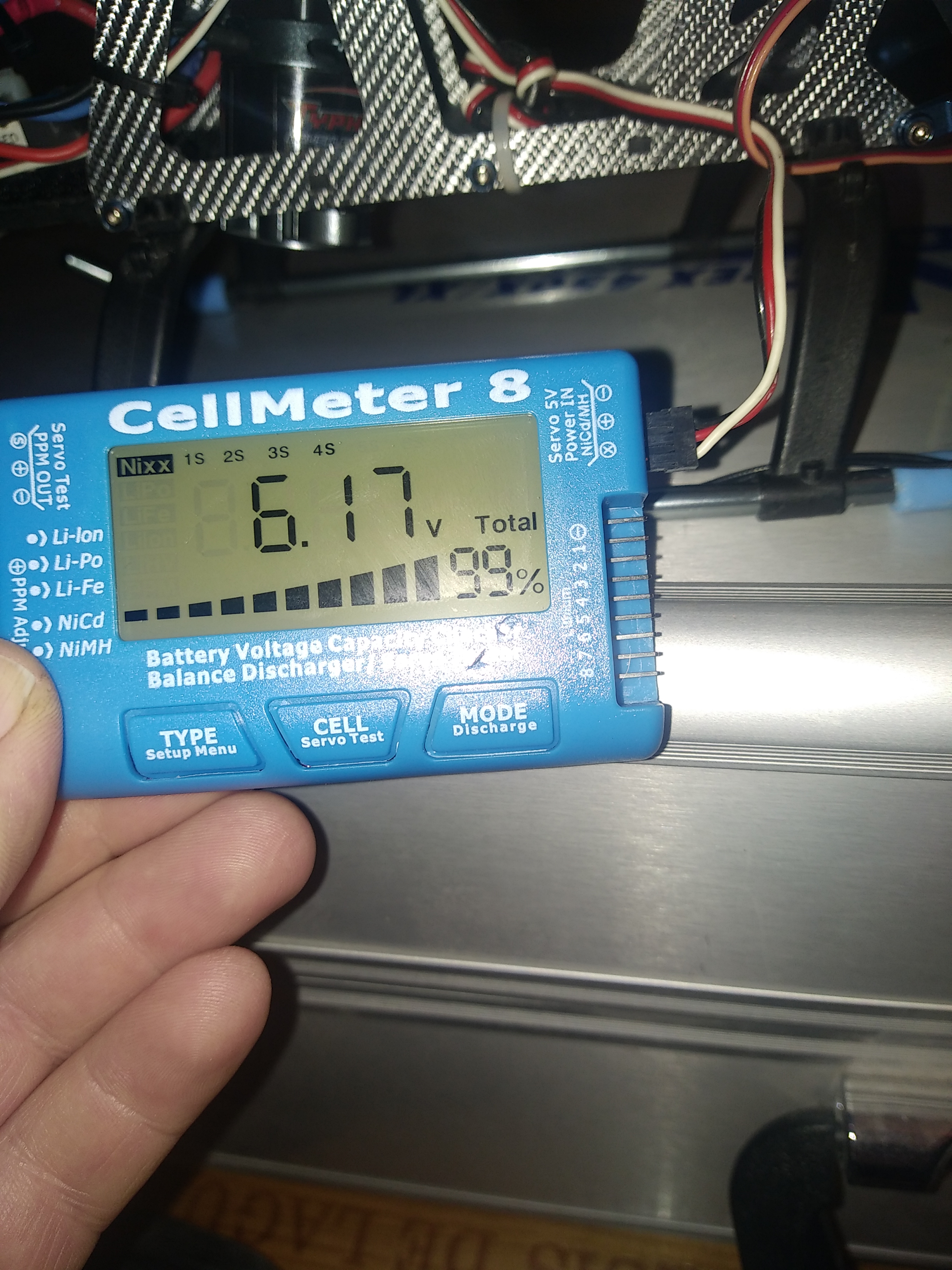

Tension sortie bec variateur 6.17 ce qui est conforme'a mon avis)

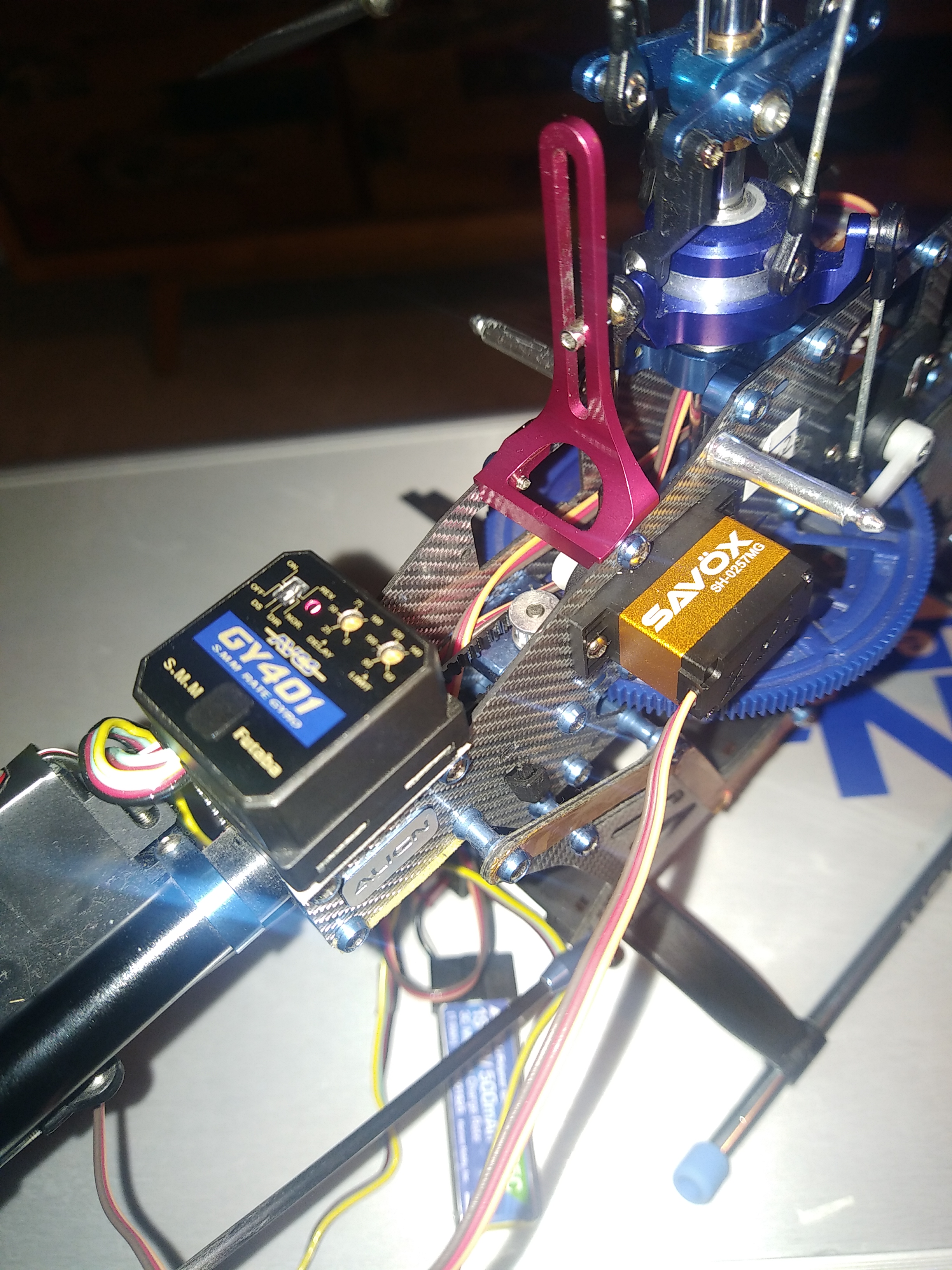

Pour regler mes courbes de pas j ai caler ma barre de Bell a l horizontal,comme ca plus besoin de la maintenir
Que penser vous de l implentation du gyro ? Maintenant il faut que je range tout proprement
Qu'appelles-tu alignement à 180° des pales ? Si c'est le fait que les deux pales soient alignées radialement, il n'y a pas de souci car les pales ne doivent pas être bloquées dans le porte pale pour pouvoir s'auto aligner grâce à la vitesse du rotor. J'ai même lu dans un traité de mécanique de l'hélico qu'elles doivent être capables de légèrement se "replier" vers l'arrière lorsqu'elles sont en position de pale "avançante" pendant une translation.
Pour le calage à l'horizontal de la barre de Bell, c'est une idée mais ce calage va varier quand tu vas augmenter ou diminuer le pas.
Pour ma part, je mesurerais le pas avec les pales dans l'alignement de l'hélico puis à 90°, en mesurant alternativement chaque pale du même côté (par exemple à l'avant et à droite) pour éviter tout effet cyclique. Ca permet de dégrossir le tracking.
Pour l'emplacement du gyro, c'est la place habituelle, pas de souci.
Didier
Tu as tout juste pour le réglage du pas, la barre de bell ne bouge pas quand le pas change et il faut la maintenir bien à l'horizontale.
Un petit niveau à bulle magnétique sur la barre est pratique pour la mettre à l'horizontale, et ton idée de la fixer à l'horizontale est bonne.
Tu peux aussi la bloquer en engageant une pièces de la bonne dimension sous le balancier de la barre à travers la tête rotor. comme ça tu peux tourner le rotor sans qu'elle bouge.
