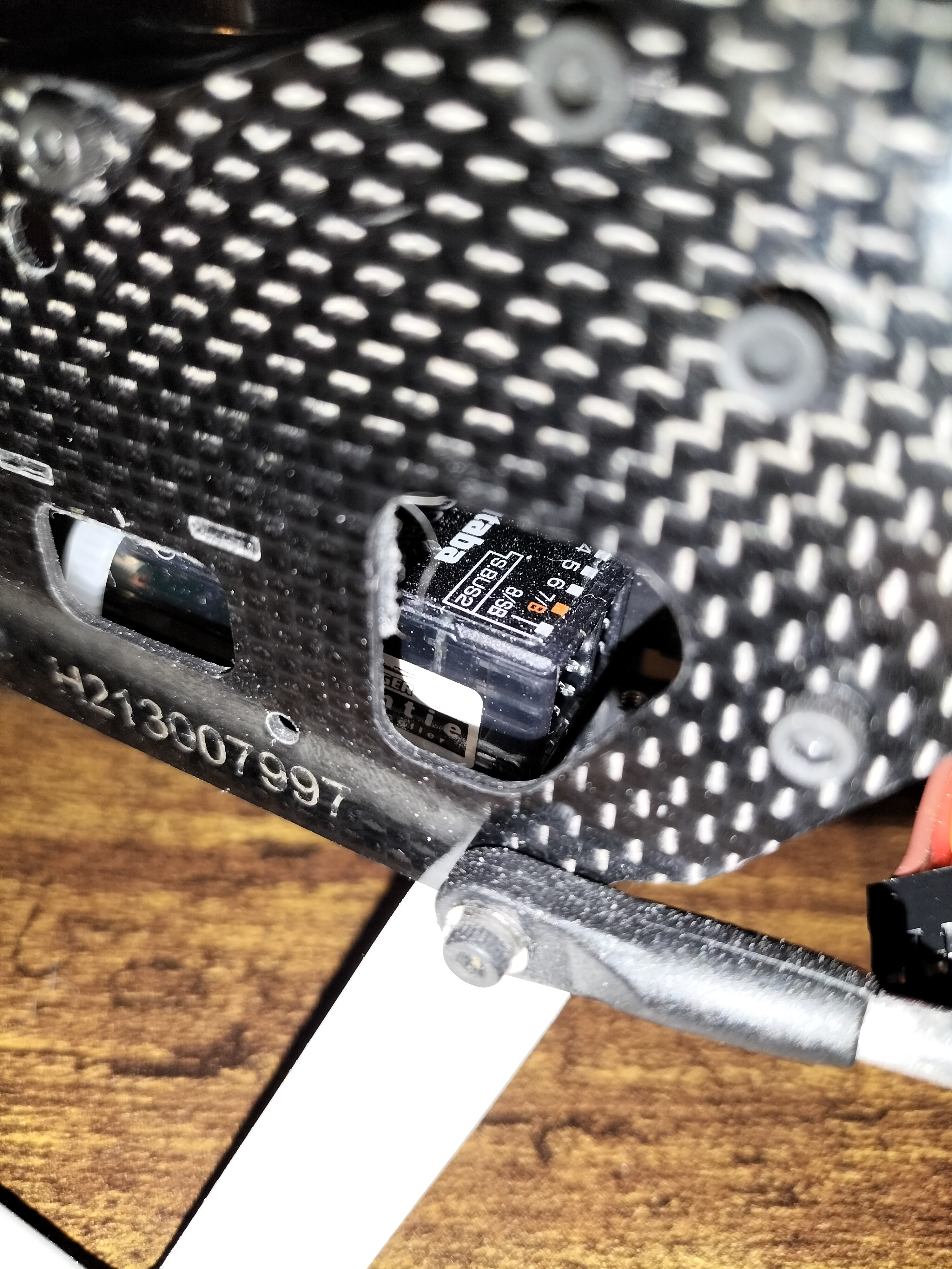

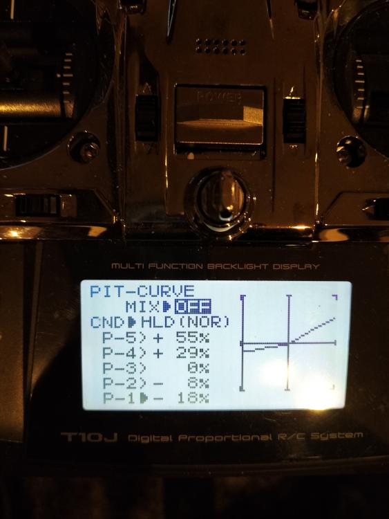

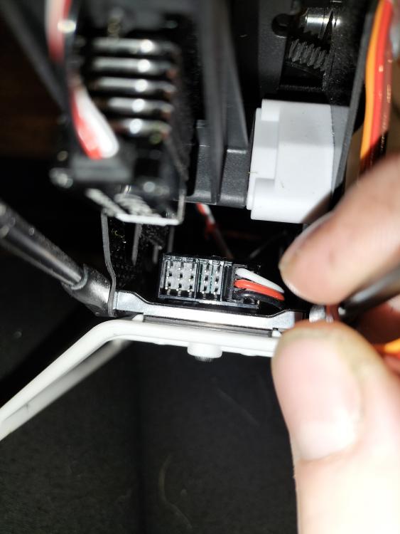

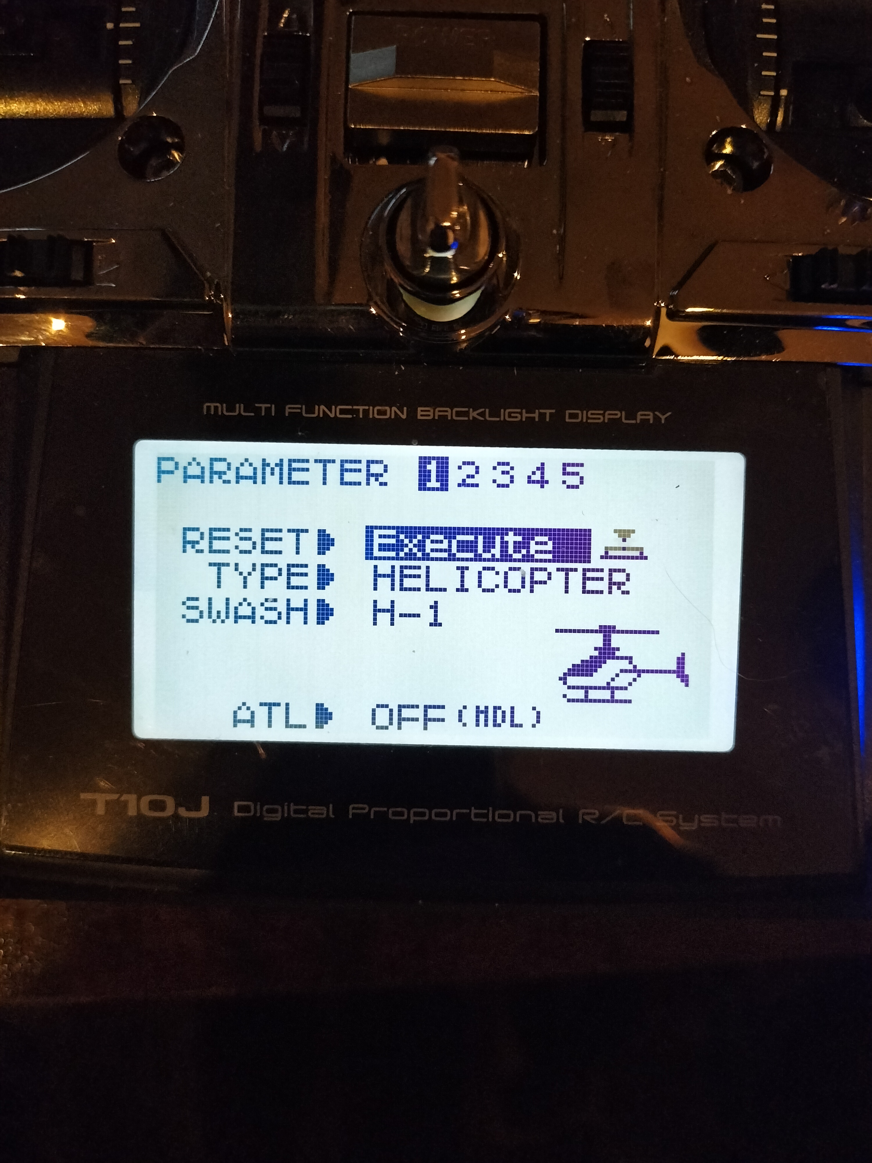

Bonsoir à tous. Gros boulet que je suis. J ai voulu faire une copie de mon modèle sur un modèle disponible pour mon futur trex500. J ai mal compris cette notice futaba qui me dis . Allez dans copy , sélectionner le modèle à copier et exécuter.  Au final c est pas ça qu il faut faire mais choisir le modèle à copier dans modèle et sélectionner le futur modèle dans copy. Ce qui en résulte pour un novice ( petit pétage de plomb intérieur) mais surtout plus aucun paramètre....
Donc première chose faite( un peu en mode blasé"pas les idées très claires") débrancher le module beastx ainsi que le moteur et bindage du Rx a la radio.
Chose qui n était peut être pas obligatoire mais bref.. j ai pas regarder ou était brancher le module ( il me semble bien en sbus"mais je me souviens pas l'avoir débrancher a plat")  étant donné qu il n' y a qu un seul câble c forcément en sbus 😅🤷🏻‍♂️ mais je pige pas le RX. La prise doit donc se retrouver à plat en bas. Et la couleur blanche vers les autres fiches ( a droite)
Bon deso pour le noir mon tel a pas de marron pour le moins 😅
Vous vous doutez bien que la notice futaba ne ment pas 🤣🤣🤣j ai relu après coup. Et ca dis sélectionner modèle puis modèle à copier. Comme pas de mauvaise foie de ma part c est bien pour cela que des le départ j ai préciser que je suis un boulet 🤣
Ai je oublié quelque chose? Pour le reste des fonctions qui ne sont pas en photo. J ai laisser d origine et donc pour pas mal de choses inactif ou 0%
Ou me suis je tromper sur des réglages
Pour ce qui est du compensateur de cap j ai laisser en mode normal et je préfère vérifier mon AC avant décollage ( après les check cyclique ,gyro et mouvements AC)

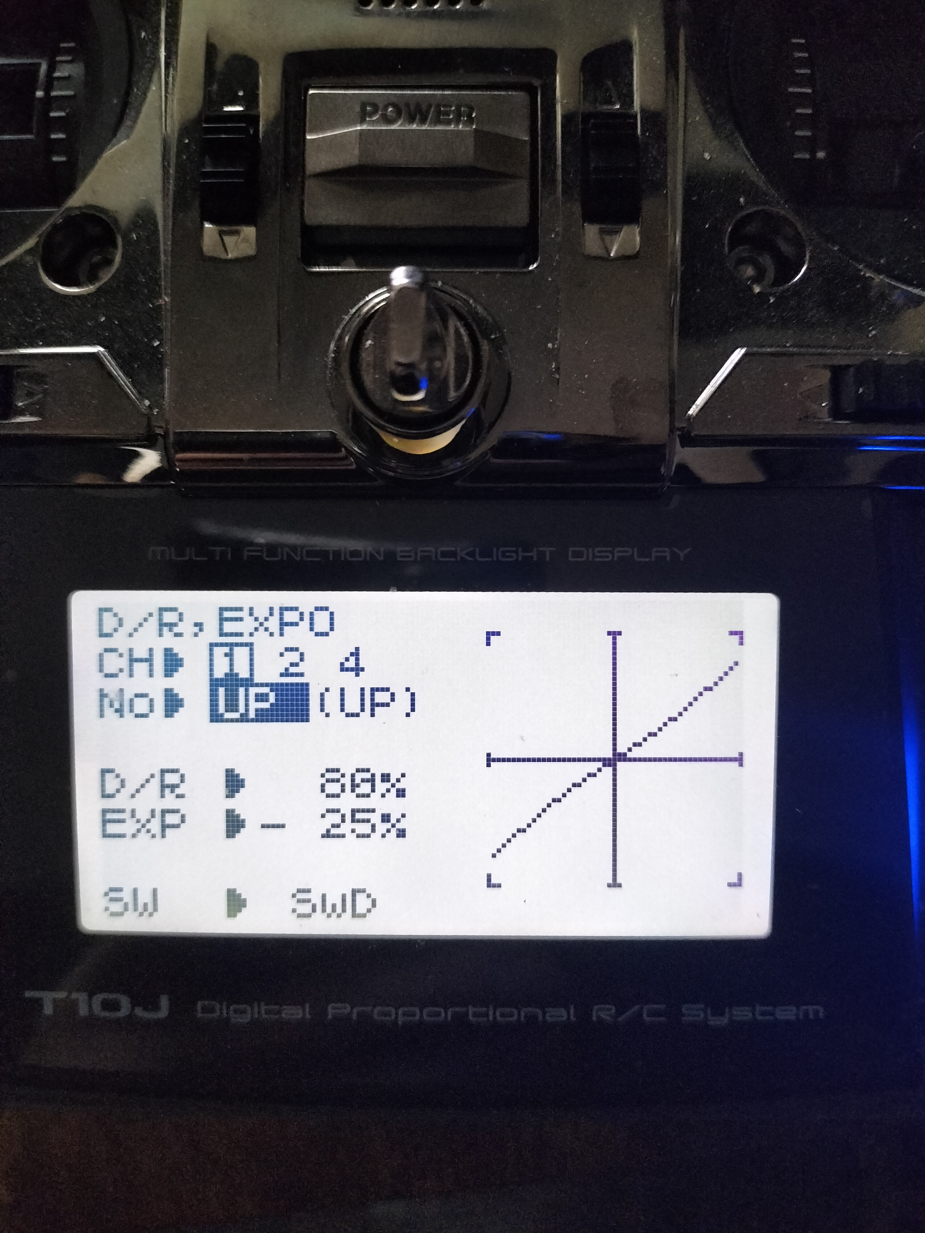

Et pour le dual/rate expo , j ai vu que sous chaque mode 1 , 2 et 4 il y a un Switch attribué.  Peut être qu il y a une erreur également sur ce Switch  🥲🤷🏻‍♂️

j'ai pas tout regardé en détail, mais sur Futaba toujours un reverse du throttle pour un modèle électrique.
Recalibration nécessaire des fins de course de gaz pour le variateur.
Mais pourquoi un reverse du gyro alors qu'il est programmé en mode GY ?
Pour info, le bind est la recette miracle pour réparer les problèmes chez Spektrum, chez Futaba, c'est inutile de le refaire, sauf en cas de changement de récepteur évidemment.

Le 26/01/2022 à 12:24, hotelbravo13 a dit :
le potar ne sert que si il n'ya pas de canal gain, comme tu en avais un (le 5) je pense plutôt que c'est lui qui était à 100%
Il volait comment à 100 % ? tu n'avais pas d'oscillations rapides de gauche à droite à l'anticouple ?
oublie ton switch F pour le gyro
Maintenant, c'est le mode de vol qui détermine le gain, donc ton inter E, le F sert à activer le mode autorotation
Ce que tu dois faire maintenant dans le calme (fais bien gaffe à tes petits doigts) :
1 - reverse du canal 5
2 - dans le menu gyro, à la ligne "normal", tu mets normal pour le gyro, gain 60%
Bonsoir hotelbravo. Merci pour ton retour. Je suis un peu deg de ma manip car tt reprendre est assez chiant lol. Mais dans un sens ça va me permettre de tout revoir pour mieux comprendre et enregistrer dans ma p'tite tete.
Voilà pourquoi j ai inverser le 5. Car comme j avais remis avcs en mode normale malgré la manipulation que tu m'as fais faire et inversion de 5 aussi. Et que ça marchait tel quel. Je pensais qu il fallait le faire.
Pour le bind , je n' ai pas eu besoin d appuyer sur le bouton du Rx , il suffisait juste de mettre link sur la radio puis allumer le RX et il se sont retrouvés tt seul 😅
il y a 17 minutes, hotelbravo13 a dit :
Reverse des gaz donc la voie 3 doit être en reverse ? Et calibration des fins de courses gaz. C est le principe de base. (Module non connecté) j allume la radio gaz a fond , j alimente le Rx et donc l ESC il bip . Je remet les gaz a 0 il rebip et une fois fait il m indique le nombre de cellules avec ses bips
C bien cela ?
Ah , et du coup mon schéma de câblage RX est ok ? 🤷🏻‍♂️🤔😅
Sauf si le noir doit être marron et que le orange est orange et non blanc comme dis plus haut 😅

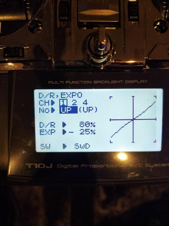

Idem pour le D/R et expo, il y a les trois mode. 1 2 et 4 mais aucun des Switch associé ne correspond à mes Switch de base. Thr gold. Thr cut ou mode de vol.
Ma question est , on peut choisir différent style de vol (rapidité, et réactivité) selon un Switch , mais comment fonctionne il si aucun des Switch est associé a des mode de vol ou autre. 🤔
Sinon pour le reste je n' ai rien oublier ? J y connais tellement pas en réglage radio et hélico 😢

oui en gros c'est ça.
la calibration des gaz dépend de ton variateur, jette un oeil à la notice.
Oublie le dual rate pour le moment, tu as déjà assez à apprendre sans en mettre une couche de plus.
les câbles, orange  = signal = blanc
marron = masse = noir
et le plus étonnant, rouge = rouge 🤣

🤣ça m aide pas tellement ça quand j ai demandé à revoir les bases c'est pas les couleurs et pas dépasser des traits le coloriage, bon jm en vais à la sieste 😂😂. Restons sérieux 😝
Pour la calibration, j ai tjrs fait comme ça . Pas sûr qu il y ai une notice. A moins que ce soit marquer en chinglish sur la notice de montage.
Pour ce qui est du dual rate c un peu la base du pilotage quand même. Je vais pas passer à côté , vu que c est lui qui va me donner mon confort de conduite.
Le fait d inverser la voie 5 ça aurait changer quoi ? Si ma mémoire est bonne ça joue sur le gyro et donc l AC.
Ça inverse le mouvement de l AC ? Vu que les mouvements étaient bon l autre fois en ayant inverser cette voie.
Afin de vérifier tout ses mouvements je dois , après avoir calibrer le variateur, brancher le module au RX et donc connaître le bon branchement " rouge pour rouge, noir pour noir 😝" si ma déduction est bonne ainsi que le schéma.

le canal 5 c'est le gain du gyro, c'est vite vu, tu contrôles la couleur de la led du gyro selon que tu es en mode normal ou heading hold à la radio. Ca n'inverse pas l'anticouple
c'est quoi ton vario, je ne sais plus
non, le dual rate n'est pas la base du pilotage, dual pour deux taux différents qu'on peut choisir en vol. C'est utile pour les gars qui font de l'accro. Pour un débutant, ça sert surtout à déstabiliser si c'est mal réglé, et un inter de plus à gérer

Ah yes ,ça va être rapide a voir pour la voie 5 en effet 😉 merci
Pour le gyro c est le beastx
Et le dual rate/expo il est forcément constant sur l hélico nan ? Ou sans jouer sur les fameux inter il est forcément à 100% 0% ?

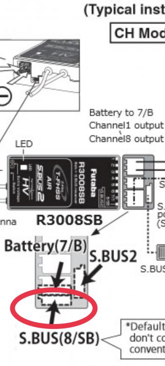

Pur le branchement du Rx c est donc bien sur la prise sbus lorsqu il n' y a qu un seul câble ?
J ai du mal voir le RX qui est déjà fixer dans le fond du châssis et ne pas voir la prise sbus2  qui est en jaune . Du coup c donc en sbus mais c est la prise sbus en rouge  avec le orange = info en haut
Rouge rouge plus 😝 et noir marron masse en bas
Pour ça que j étais bien persuadé d avoir débrancher la prise a la verticale et non horizontal

tu désactives le switch de dual rate, et tu règle tes courses et expo comme tu le souhaites dans le menu AFR/Expo, pas forcément à 100
En vol, tu as toujours la même réaction, c'est plus simple à gérer.
Et si tu veux plus tard affiner, le mieux à mon avis est de faire des réglages différents liés aux modes de vol, hyper doux en iddle up 1 pour les figures de stationnaire, plus réactif en iddle up 2 pour la voltige avec plus de tours.
