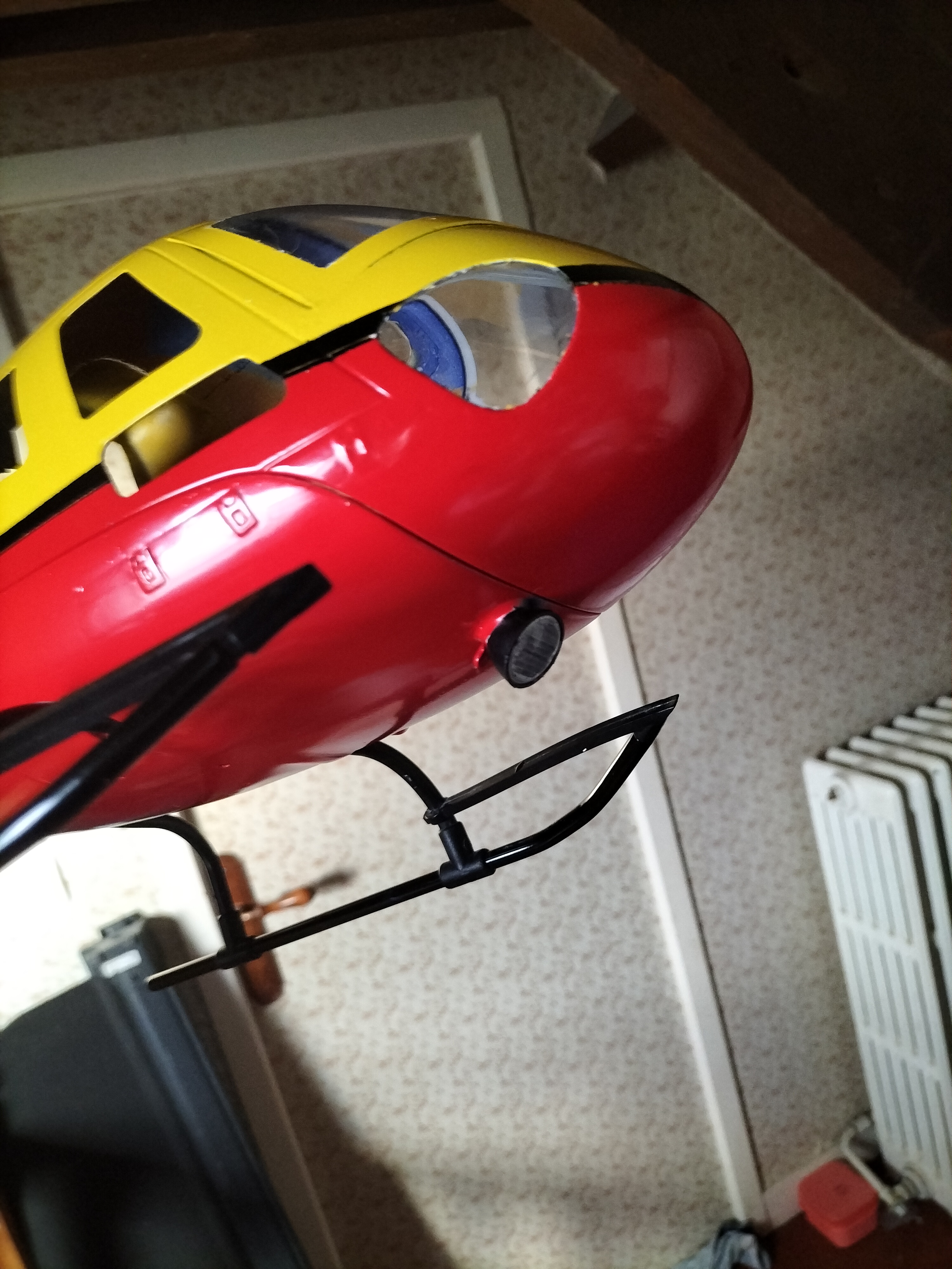

Comme j'ai précisé que j avais ajouter un petit module led sur cet AS350 je vous le montre.   4eme vol hier en fin d après midi sois ce beau soleil.   Le stress est parti pour le d

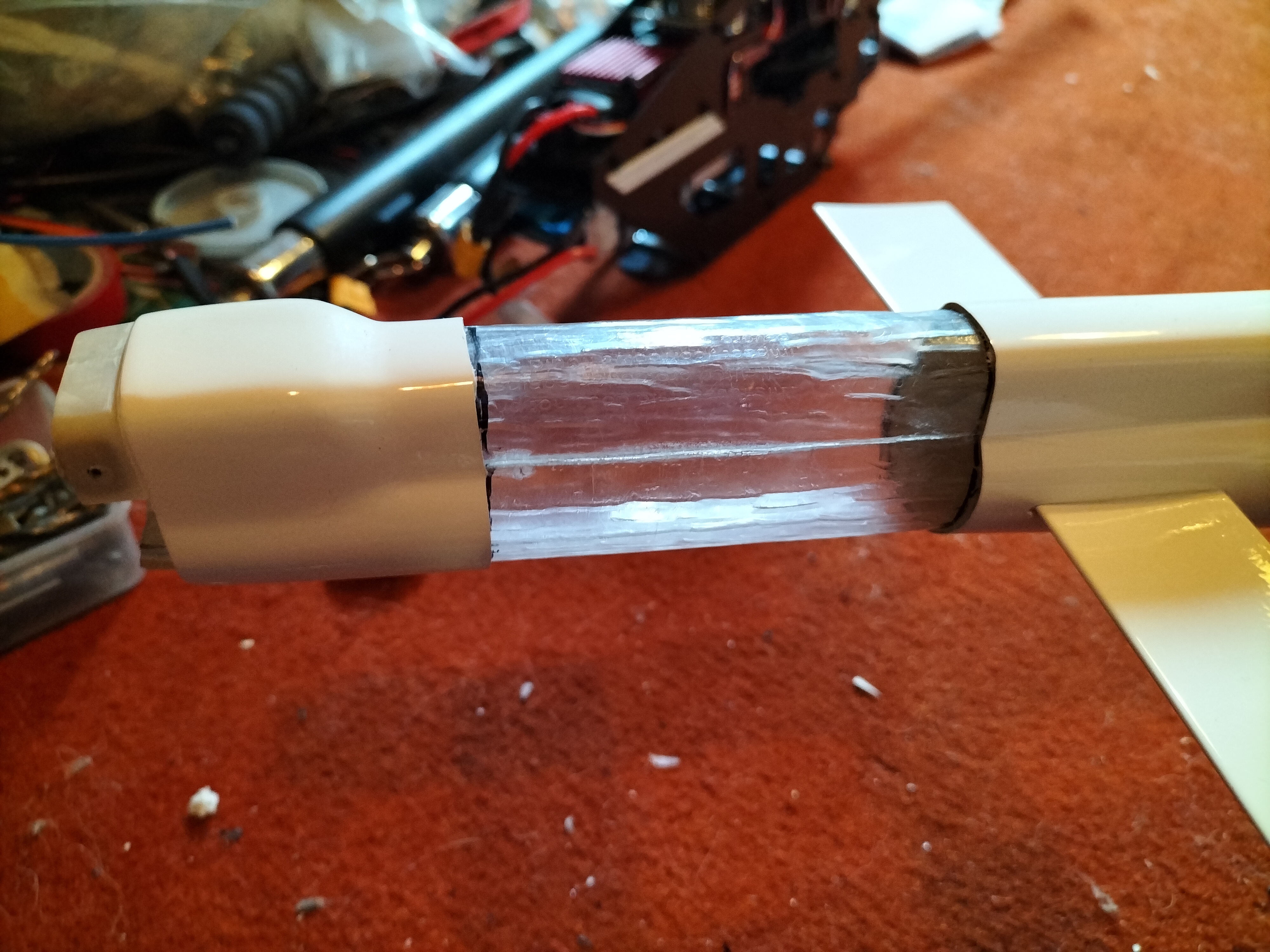

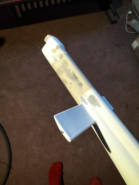

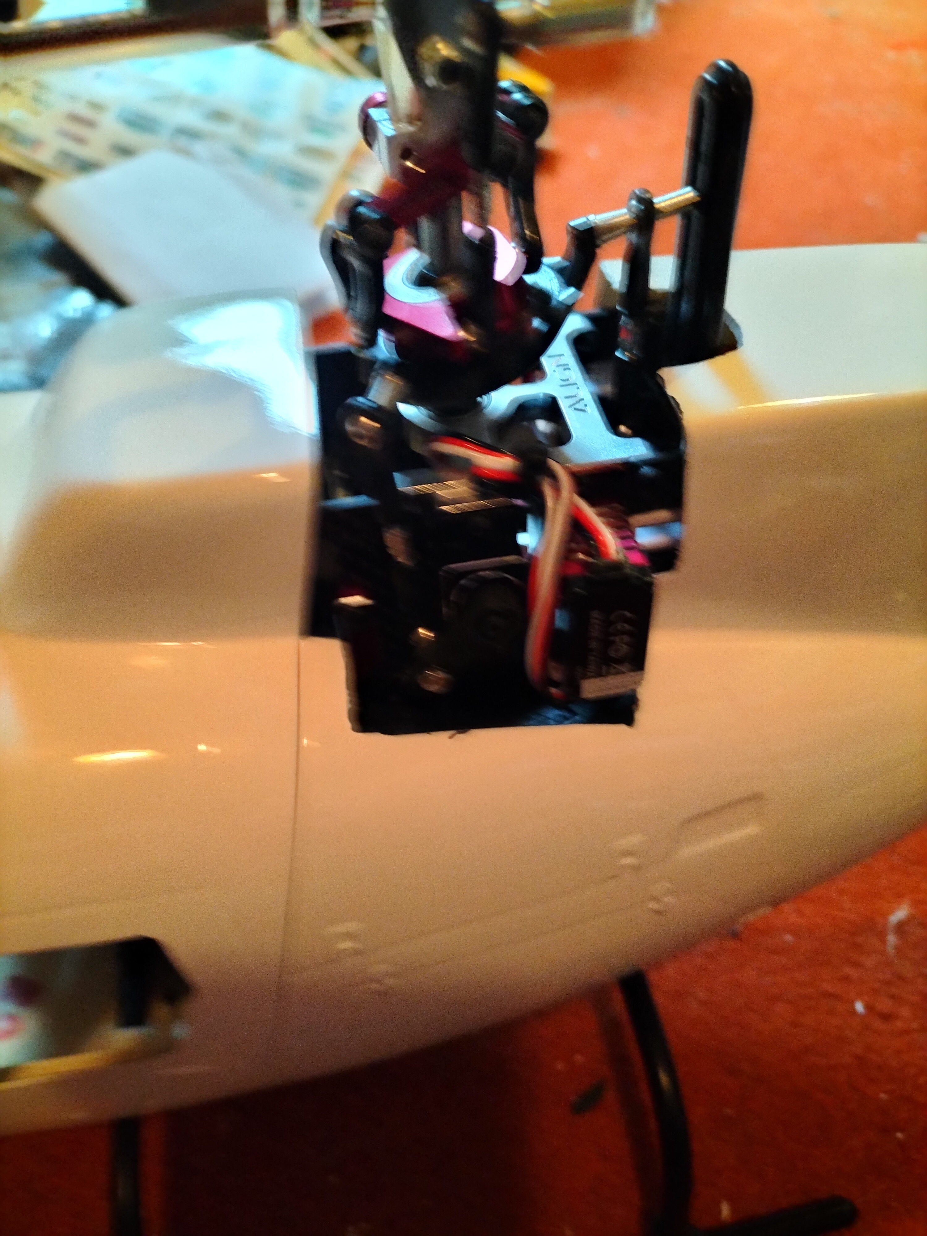

Étant donné que je n' ai pas très bien réfléchi lors de mon achat. Je voulais débuter avec un modèle pas trop coûteux mais relativement gros pour gagner en stabilité. Je me suis diriger sur le 470, je pensais trouver des fuselages mais les seuls qui en proposaient c'était scaleflying.de ( ça je ne l ai pas vu des le départ) forcément hors stock . Mais surtout à un tarif complètement dingue. Moyenne 350e pour 150 en 450 et 250 en 500. Ce qui m'as mis un p'tit coup dans la gueule car mon objectif principal est de voler en maquette. Soit je décide de prendre un fuselage pour 450 mais qui sera trop petit et qu il faudra rallonger. Soit s orienter vers un fuselage 500 et devoir le rétrécir.
Allonger de 10cm ou rétrécir de 15... J ai tenter le coup en prenant le modèle le plus long en 450. Écureuil as350. Je reçois donc le fuselage. En effet il en manque en longueur 😅😅. Mais pas que.. le 450 est également plus fin et donc les servos de cyclique se trouvent donc plus rapproché et passe dans le fuselage . Il y a quelques modifs à faire 😄
Voici en image la modification a apporter.. découpe du haut du fuselage pour laisser passer les servos et surtout leur palonnier et chapes sans risquer de gêner les mouvements.
Comme on dit c est pas la taille qui compte( je pense qu on veux se rassurer en disant ça 😄) et bien la c est pareil la taille ça compte quand même un peu hein. On voit bien qu il en manque un bout 🤭IMG20211231122632.thumb.jpg.55cc1821a37f9a5ce5b3fac730d09e18.jpg
Réflexions🤔
je vais utiliser du plexi très fin ( visière protection casque pour découpe meulage etc ) un p'tit coup de cintrage de celui là a l' aide de pinces " j aurai ptete du chauffer mais pas de matos efficace. Un briquet aurait plutôt brûler que déformer.

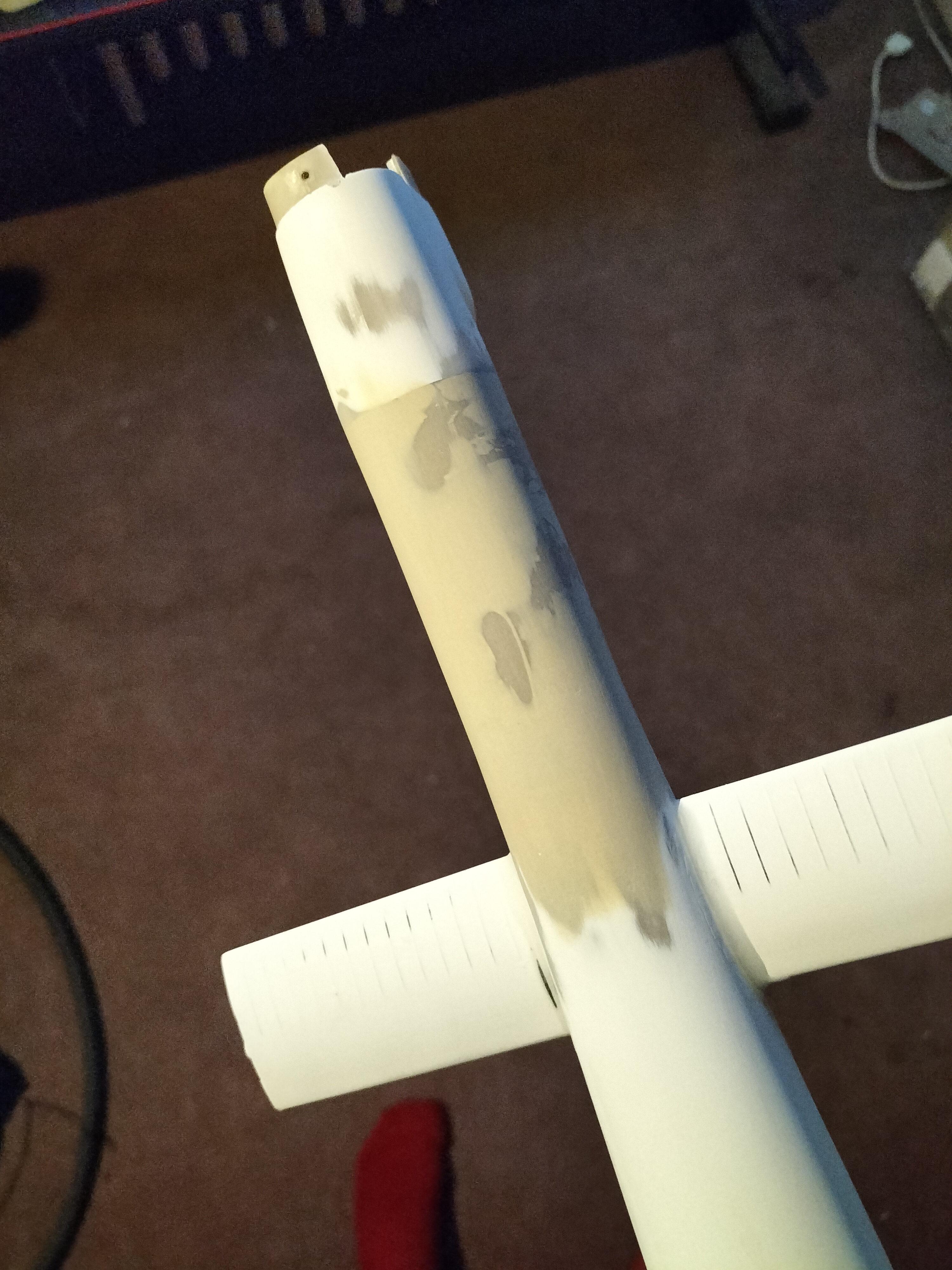

IMG20211231135837.thumb.jpg.87ad214a7055e976d4d301bb72d35819.jpgIMG20211231140408.thumb.jpg.7efdc99b737a97b84f5a9df579f58df8.jpgIMG20211231142908.thumb.jpg.6b6d81c3bb1bdbaa231c1a5e43918b41.jpg

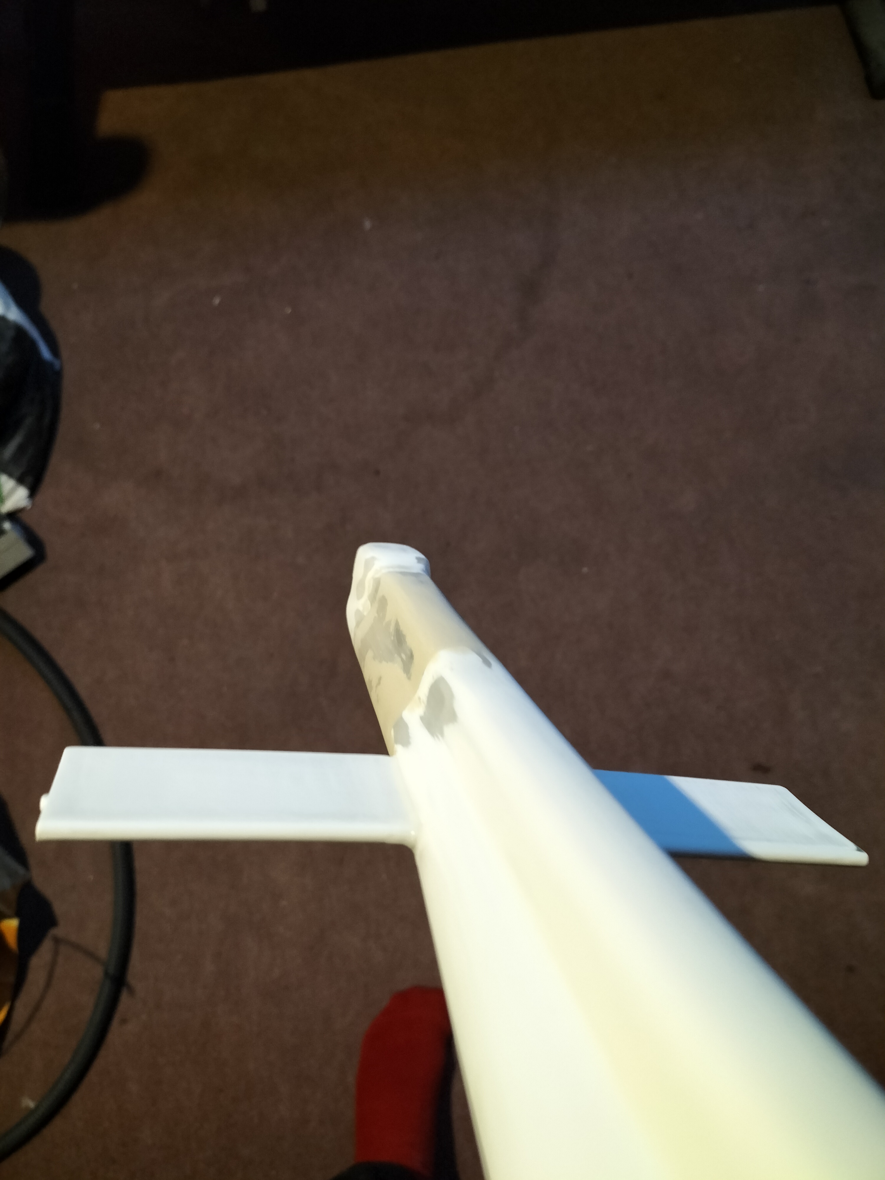

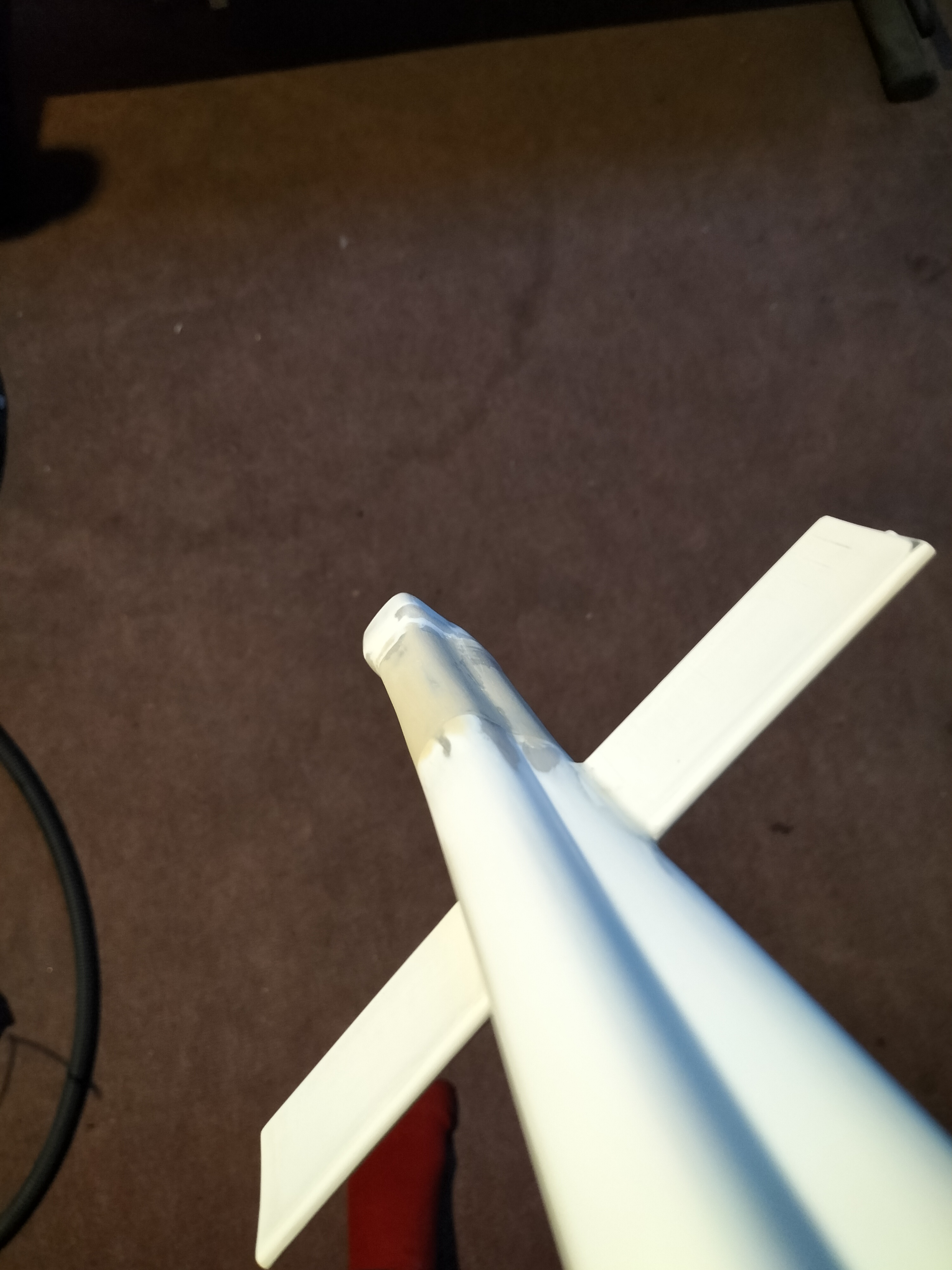

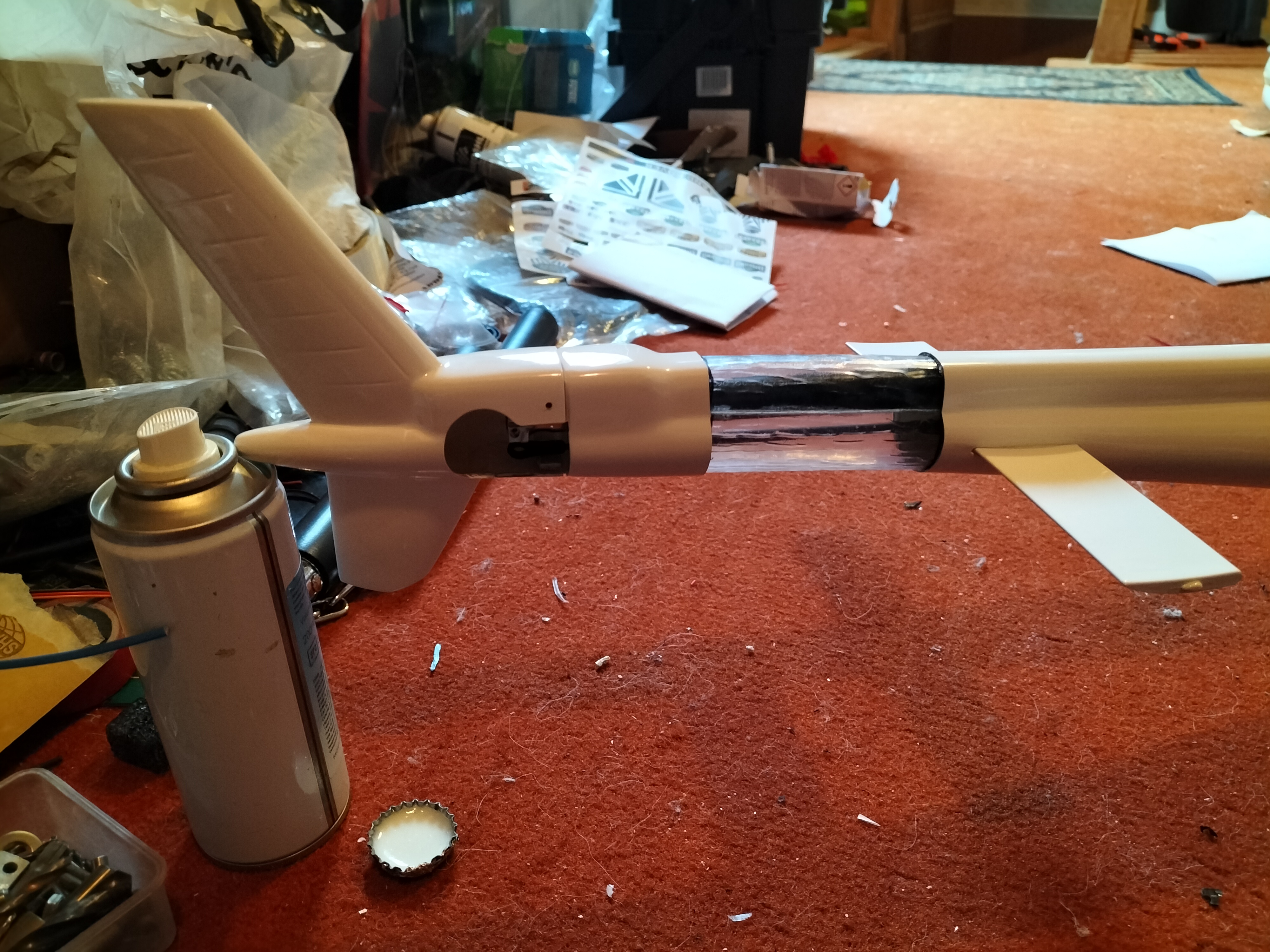

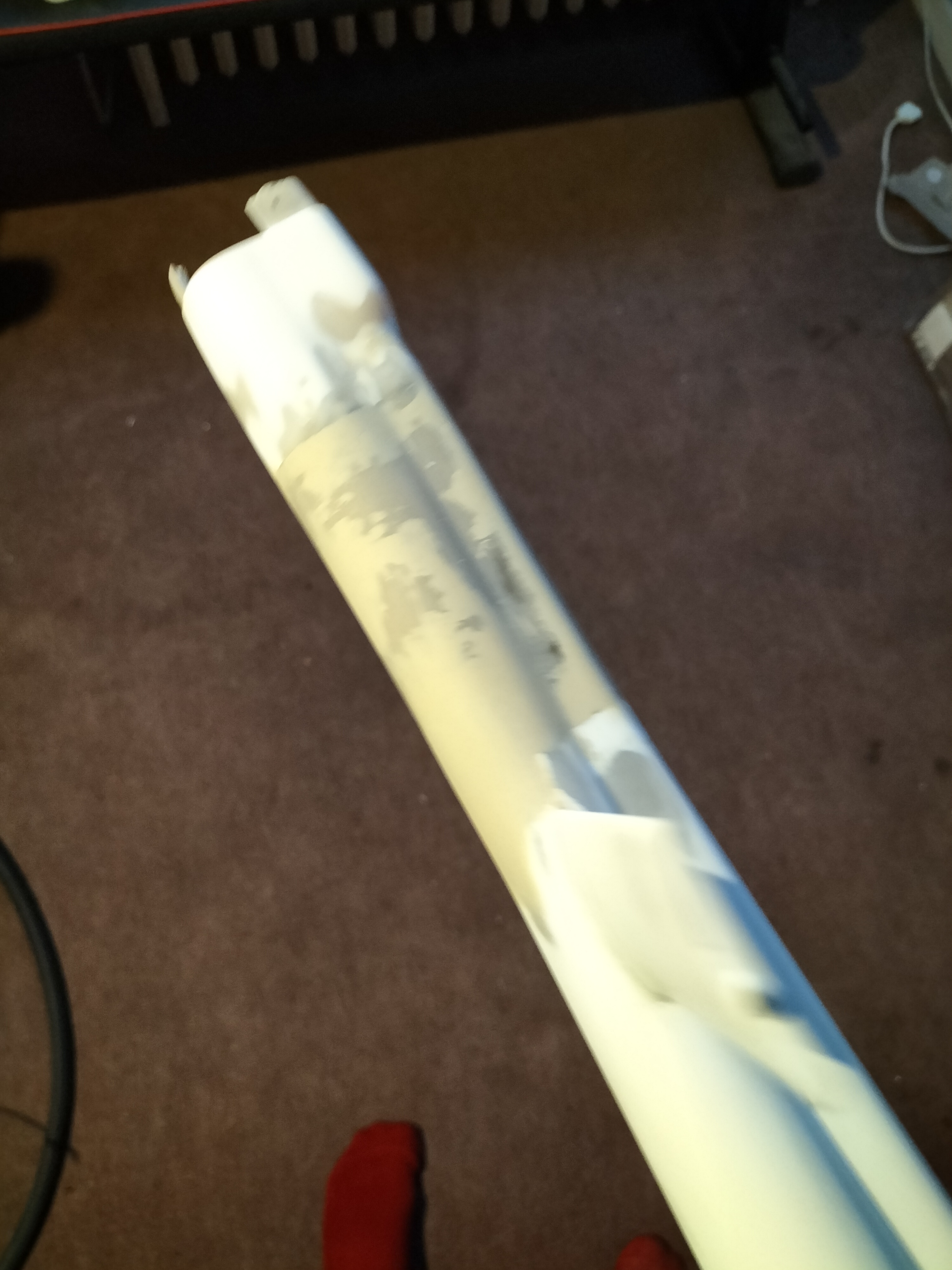

Voilà la queue rallonger de 8cm précisément.

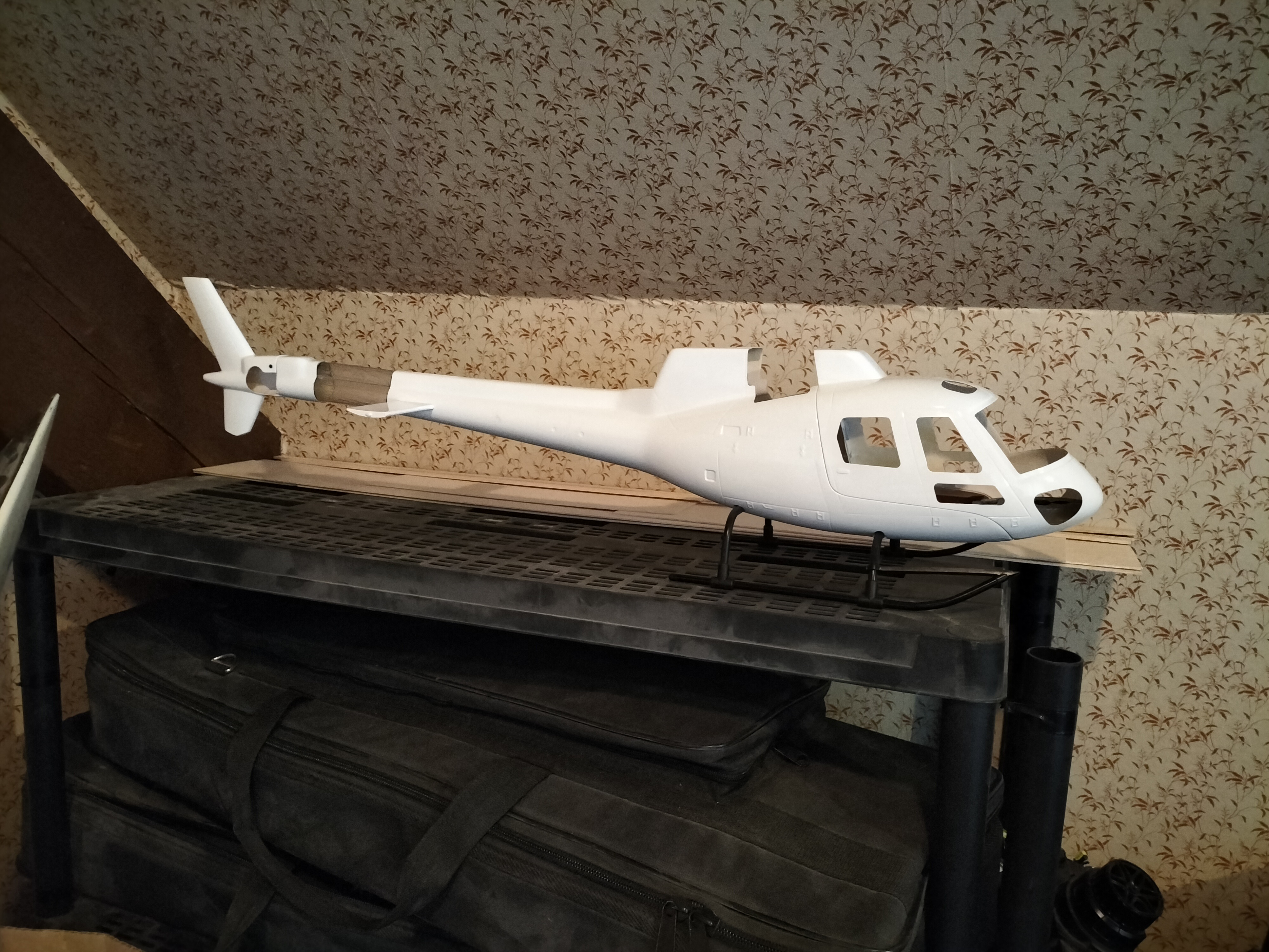

Passons un coup de mastic de finition pour lisser tout ça . Voilà le résultat obtenuIMG20220103171140.thumb.jpg.79560ee5ead9b60437c36903716c96e6.jpgIMG20220103171143.thumb.jpg.3e59cc319558ba069ad21929a0c78a42.jpgIMG20220103171145.thumb.jpg.8c43f047a6ed6274012e49ee9fcde0d3.jpgIMG20220103171151.thumb.jpg.d1c8eef880d506afa702ad54d1405f4d.jpgIMG20220103171155.thumb.jpg.e4329b717f4a8553e8f701dbfc770781.jpg
Bon forcément j'ai oublier de prendre des photos après avoir poser l'apprêt . Tanpis

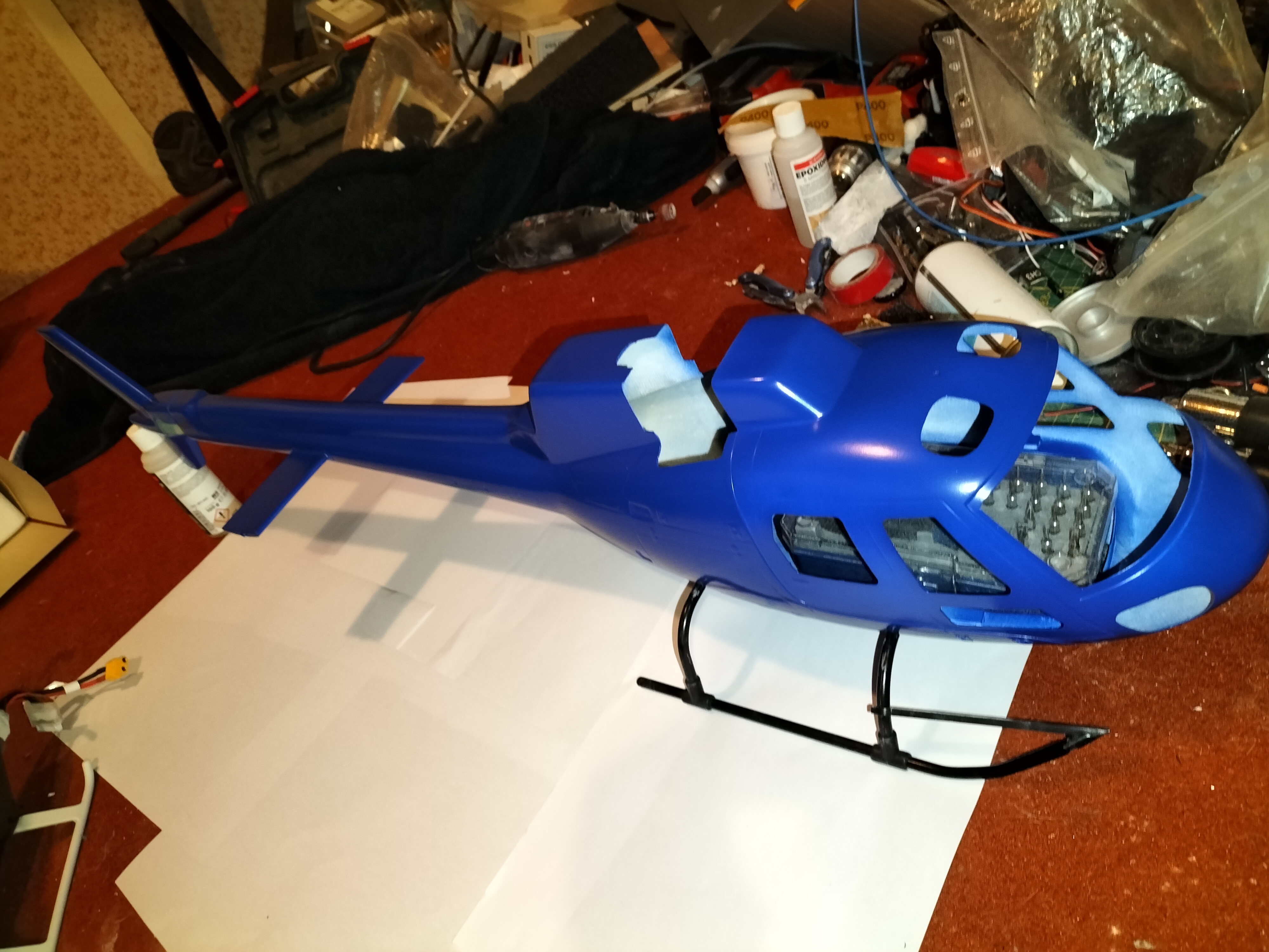

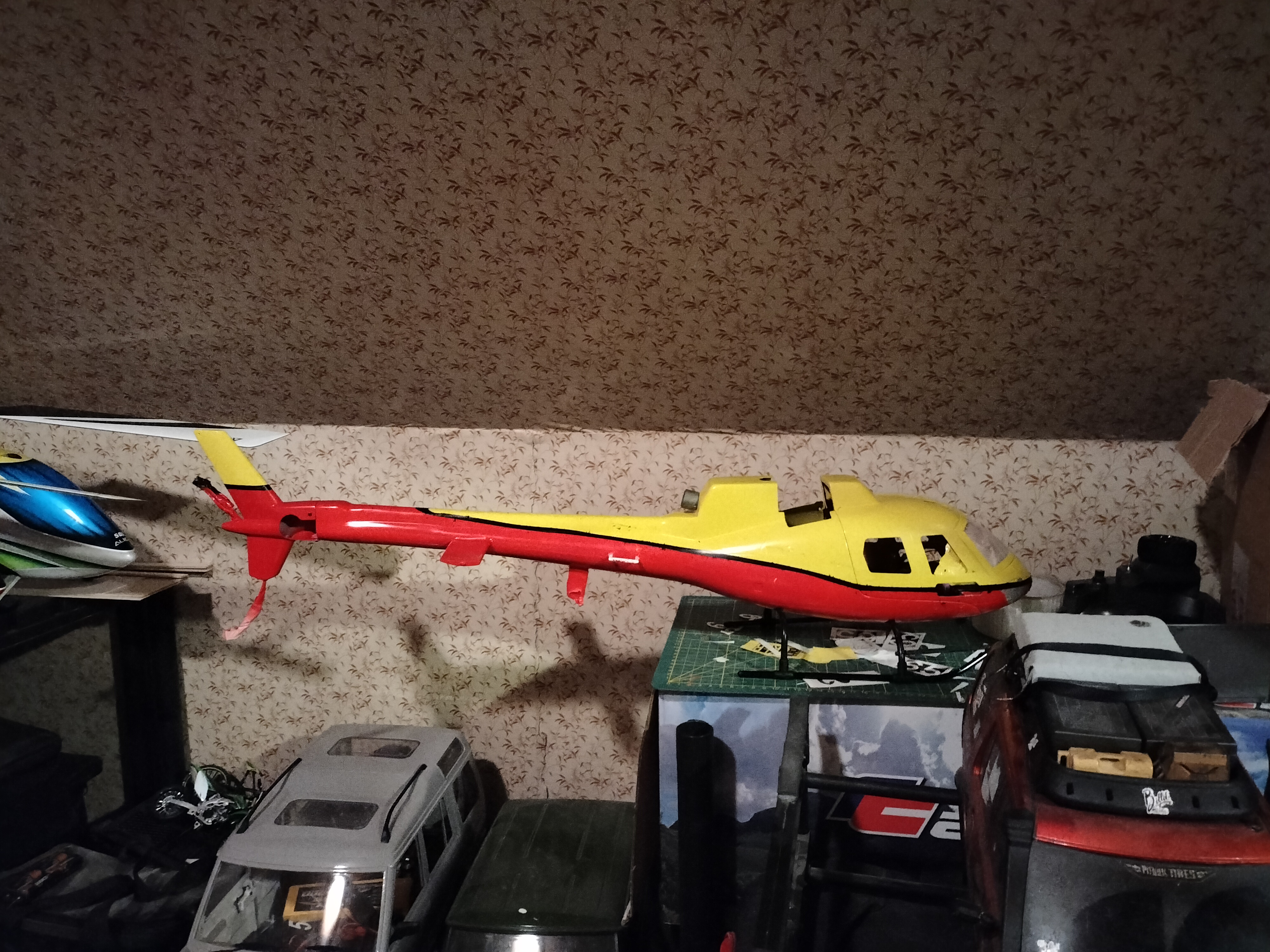

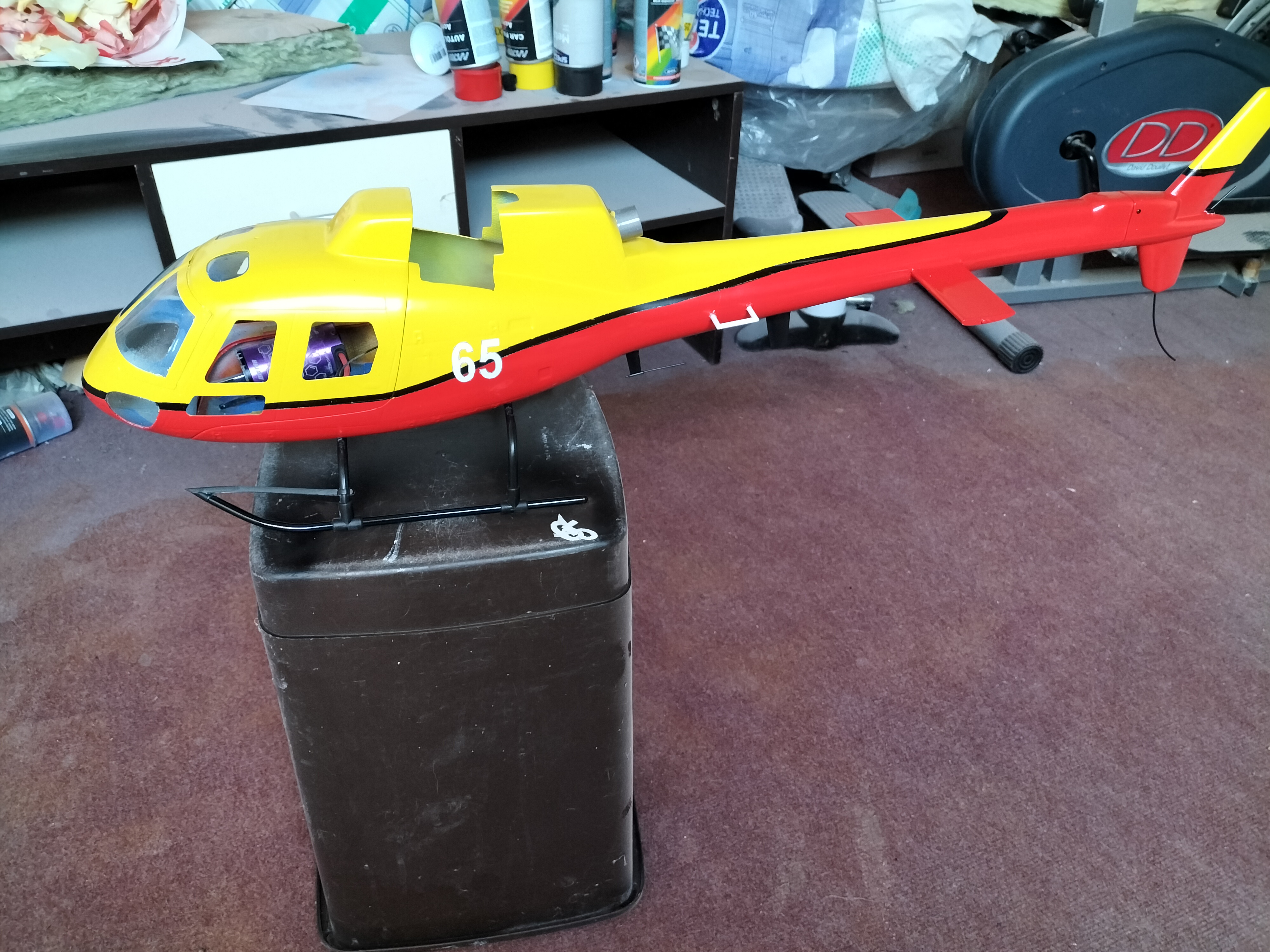

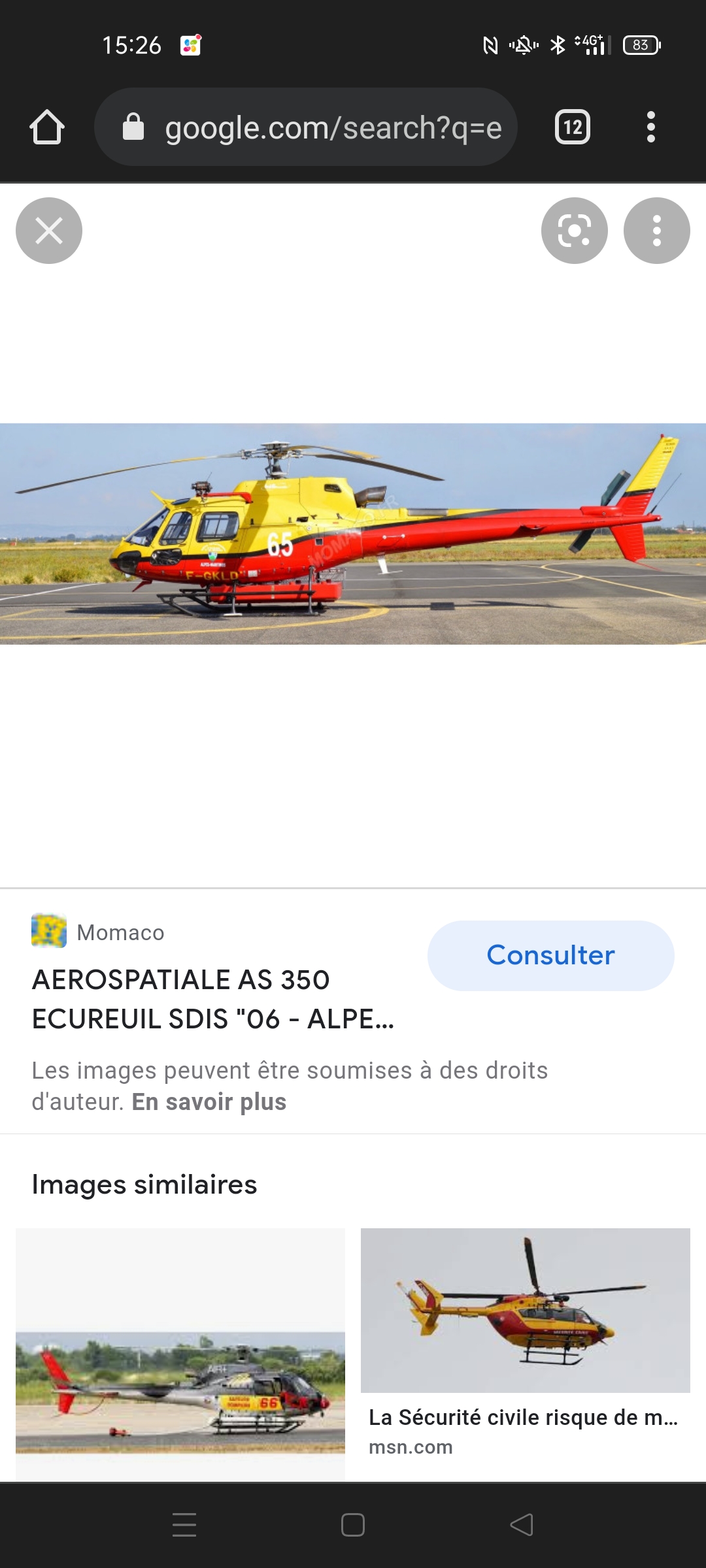

Difficile de choisir un colori. Je voulais quelque chose d assez flashi . Donc mon choix s est poser sur un écureuil as350 SDIS 06 alpes maritimes.
Peinture noire faites de tout a l' heure donc ne faites pas attention aux résidus autour car le scotch pour tracer les lignes a laisser quelques peluches de peinture qui se sont collés a la colle restée légèrement sur le fuselage. ( Bizarre ce scotch ne l as jamais fait ça lors de mes étanchéités capot sur mes bateaux ) j utiliserais de k essence F demain pour retirer tout ça , cela fonctionne très bien sans altérer la peinture. ( Ouf 😅)

Merci pour ton compliment ☺️, non ça n'est pas indiscret , bien au contraire si cela peut m'apporter conseils ou autre. Il pèse 397g tel que sur la photo. Manque uniquement un petit bout de mousse pour caler la queue en bout.
La version 450 de base pèse 320g. C est peut être un peu plus embêtant que la majorité du poids ajouter se trouve à la queue.j aurais du peser des le départ pour comparer. Y a plusieurs couches de peintures et apprêt ( oui je voulais le faire en gendarmerie mais trop dur à faire les petits liserets. J ai ajouter un spot sous fuselage. Je dois juste changer le carreau
