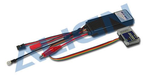

J'ai été voir les sites conseillés et je ne trouve pas en stock en tout cas le RCE B6T.... ça risque d'être compliqué!
