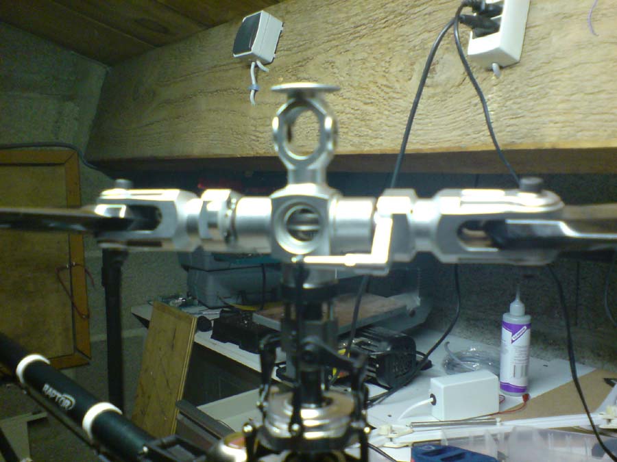

bon bien je trouve rien alors ma question , La tete se fait elle sans le support BB ou il faut couper icon_question.gif 400 || this.height > 600) if ((this.width / this.height) > (400/600)) {this.width=400} else {this.height=600}" border="0">
A+ bon vols

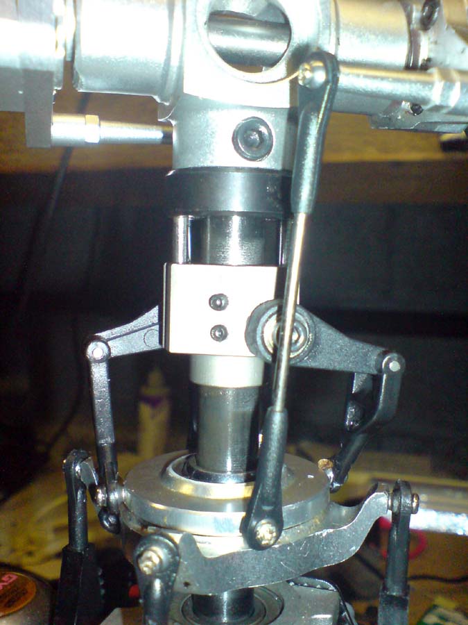

Pourrais-tu (ou tous ceux qui ont fait cette modif) me donner plus de details de la modification de la tete car je n'arrive pas a voir sur ta photo comment est fixé le plateau pour garder un angle de 90° par rapport aux pales.
Autre question, Est-il obligatoire d'avoir un decallage de plateau programmé sur la radio car je crois que mon Optique 6 ne le fait pas?
Mon helico est un TZ50, c'est une copie de Raptor mais avec une tete différente, Puis je faire la modif sans detruire la tete et donc pouvoir revenir à la tete d'origine par la suite si ca ne va pas?
Merci de votre aide
Eemla
Alors en fait il y a très peu de modifications, j'ai enlevé : BB et son supports, les mixeurs et les biellettes. J'ai seulement bloqué le washout pour ne pas qu'il sorte des guides (le phasing ne bouge pas, il doit y avoir une photo je crois) et j'ai refait des biellettes de bonne longueur.
Il n'y a pas besoin de décalage de plateau (il me semble l'avoir écrit mais j'ai dit des conneries)
Tu peux très bien le faire, il suffit de démonter, refaire 2 biellettes et bloquer le washout avec une petite astuce. Si ça ne te plaît pas tu pourras remonter sans problème icon_wink.gif

Voilà quelques photos de la tête pour les curieux...

donc en fait là, le wash out est relié au plateau cyclique, mais il ne sert plus à grand chose ^^. y a t il moyen de conserver cette idée sur le rappy 50 ou faut il forcément bloquer le plateau comme montré précédement. ah oui et au passage, les deux "bras" utilisés pour relier le wash au plateau sont il d'origines ?

En fait pour la modif j'ai juste utilisé un moyeu de washout classique, persé pour y mettre des btr pour pas qu'il puisse bouger sur l'axe. Les bras sont bien ceux d'origine, en plastique et retaillés pour l'occasion.
