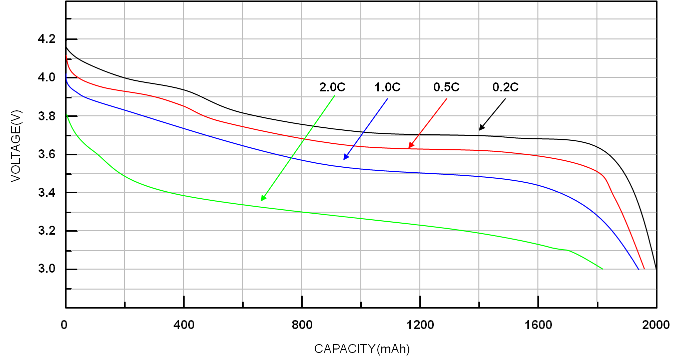

Il y a 20 heures, hotelbravo13 a dit :
La capacité d'un accu donnée par le fabricant est souvent calculée sous une décharge à 1C. En décharge à 2C, la capacité baisse déjà de 10 %
Plus l'ampérage demandé est élevé, plus la capacité baisse.
hotelbravo13, le terme à utiliser est 'tension' dans ta phrase, pas 'capacité'. La tension disponible pour le moteur baisse si plus le courant consommé est important, c'est dû à la résistance interne de la batterie.
Sur ton graphe qui représente justement la chute de tension en fonction du courant (1C, 2C, ...), on peut considérer une fois le moteur arrêté la tension de la batterie revient sur la courbe noir 0.2C.
La capacité comme on l'entend en modélisme est la quantité d'électricité utilisable dans la batterie : elle baisse quand on consomme de l'électricité, et remonte quand on recharge jusqu'à la capacité max de la batterie.
Toujours sur le graphe : on identifie qu'il correspond à une batterie d'environ 2000mAh. La courbe verte indique la tension au cours de la décharge sous un courant 2C, soit 2 x 2000mAh = 4A.
Pour revenir à ton graphe, une chute de tension aussi importante (chute de 4.2 à 3.4V après avoir utilisé 1/4 de la capacité de la batterie, soit 400mAh) c'est caractéristique d'une batterie 'morte'. Tu as sorti ce graphe de quel document ?  :)  Pour info, les batteries de nos hélicos doivent descendre rapidement à 3.8V par élément en vol, à 3.4 il faut poser  ;)
Le graphe est tiré d'un cours de Haute école d'ingénieur et représente la courbe "typique" d'un lipo.
Et je parle bien de capacité,  Un 5000 déchargé sous 1 C va normalement restituer 5000 mAh jusqu'à la tension mini de la cellule.
Le même accu déchargé sous 2 C ne pourra pas restituer les 5000 mAh, typiquement environ 10% de moins. Sous 20 ou 30 C encore moins.

Il y a 11 heures, hotelbravo13 a dit :
Je reste dubitatif quand à la différence quantité d'énergie restituable sous des courants différents. Pour moi on s'arrête quand la tension devient trop faible.
Plus on tire sur un accu plus il chauffe, cette chaleur c'est de l'énergie perdue qui n'arrive pas au moteur.
Là aussi.
Si tu perdais 10 ou 20% de l'énergie d'une lipo dans la lipo elle-même, ça se saurait.
1 vol de ton hélico dure 6 minutes, avec une consommation moyenne de 1500/2000W (hélico taille 700 en translation). Tu viens de dire que 10% = 200W sont dissipés en permanence dans la lipo pendant le vol ? Je ne suis pas d'accord. L'ordre de grandeur de la résistance interne équivalente de la lipo se compte en dizaines de milliOhm, pas en Ohm. C'est pas 200W mais quelques Watts de chaleur générée par effet Joule.
