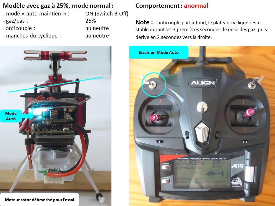

Défaut ou fragilité...la première fois, OK, je peux comprendre, mais la seconde, une touchette de 30cm sans mise au tapis avec simple amorti par les patins, non, il y a un souci autre que moi ! Je confirme que, hélico en main, rotor au régime nominal sans les pales, le moteur d'AC ne tourne pas comme escompté (il est presque à l'arrêt).
Lever de doute :
- Moteur d'AC très réactif (inversé avec le moteur du rotor principal) > c'est pas lui !
- Le moteur du rotor principal ne tourne quasiment pas lorsqu'il est positionné sur la sortie de pilotage du moteur d'AC > soit l'ESC est grillé sur sa sortie AC, soit il n'a pas de pilotage de l'AC, auquel cas on revient sur la "centrale inertielle".
- Je remarque une légère vibration au rotor principal, je vais commander un axe et le changer par précaution.
- Le plateau cyclique part toujours à la dérive, en butée et sur n'importe quelle position
> je reste très circonspect sur la normalité de la chose. Les accéléromètres sont fonctionnels en statique, comme permet de le voir l'application sur smartphone.
> gaz à 0, le plateau est bien compensé si j'incline la cellule dans l'espace.
> dès que le rotor tourne, le plateau dérive et s'incline en butée. Il revient au "neutre" dès que je coupe les gaz. En attendant, cela envoi l'hélico au tapis si je le laisse faire
J'ai une platine ESC+FBL d'avance, mais avec le mauvais récepteur (Futaba), je vais essayer de faire un mix.
Je vais contrôler les MOSFET de la platine ESC. Si un transistor est mort, j'essaierai d'en commander de meilleurs et de les remplacer.
