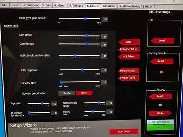

le servo saccade a l'atelier, en vol je ne sais pas, mais le comportement de l'hélico est normal. voici une photo des mes parametre dans le BD. avec ces réglages, le servo ne saccade pas. j'ai changé de quelques points seulement le : gain elevator, elevator filter et D-fonction.

Salut Arno67. Si Steff 66 a bien vu les 3 servos qui saccadent cela voudrai dire que la "fréquence de rafraîssissement " des servos du cyclique et affiché par tes soins sur le bavarian n'est pas la bonne (certainement trop elevé) Si tu ne connais pas cette fréquence, tu peux la trouver sur "wiki.beastx.com"  . A moins d'être hyper connaisseur du bavarian, ne touche pas au gain elevator, elevator filter et d.fonction car ces valeurs sont parametrés d'office lors que tu as rentré les caractéristiques de l'hélico et sont adaptées à ces caractéristiques pour effectués un vol sans problémes (il faut faire confiance aux ingénieurs de chez CAPTRON). Cdt Snake
