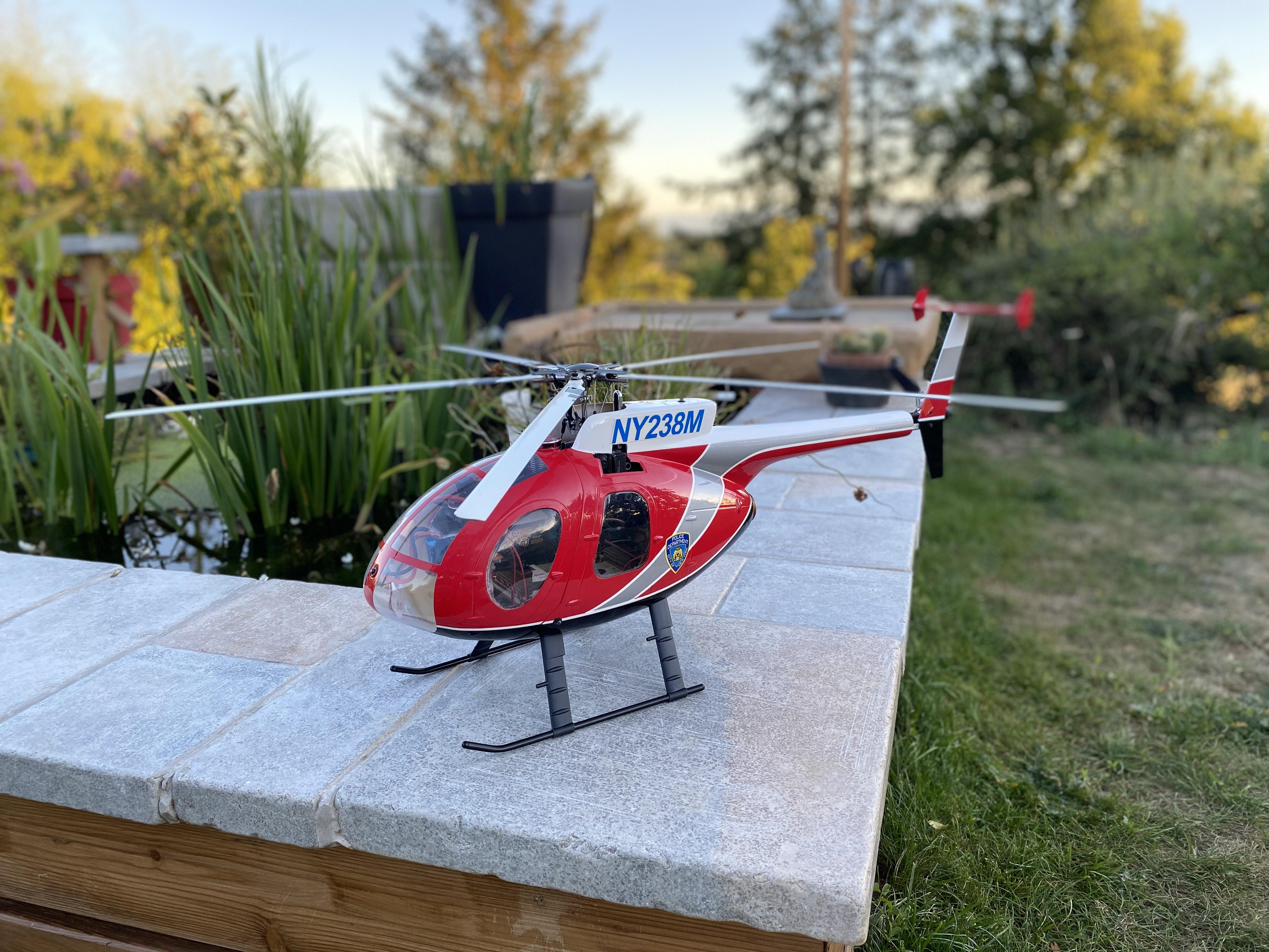

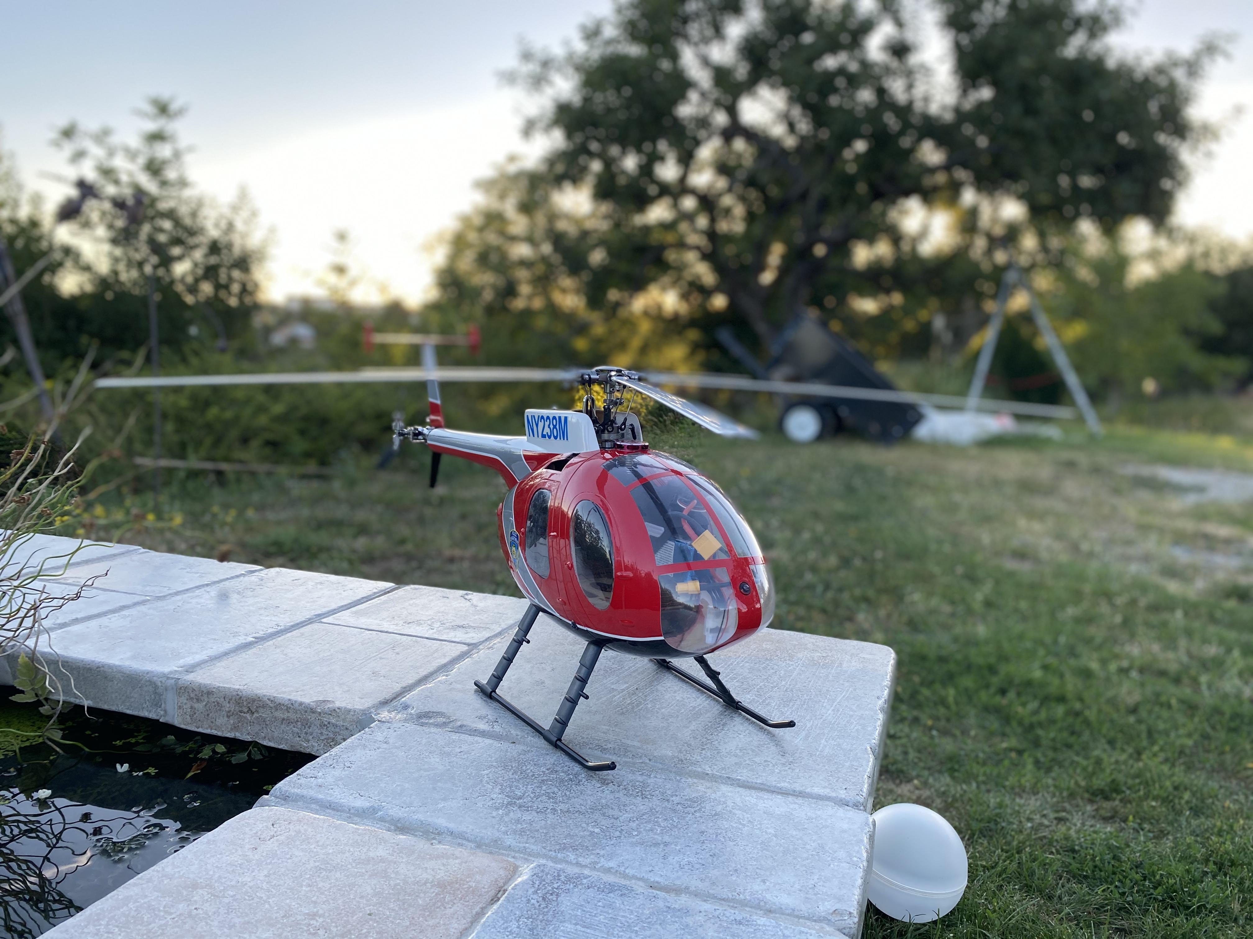

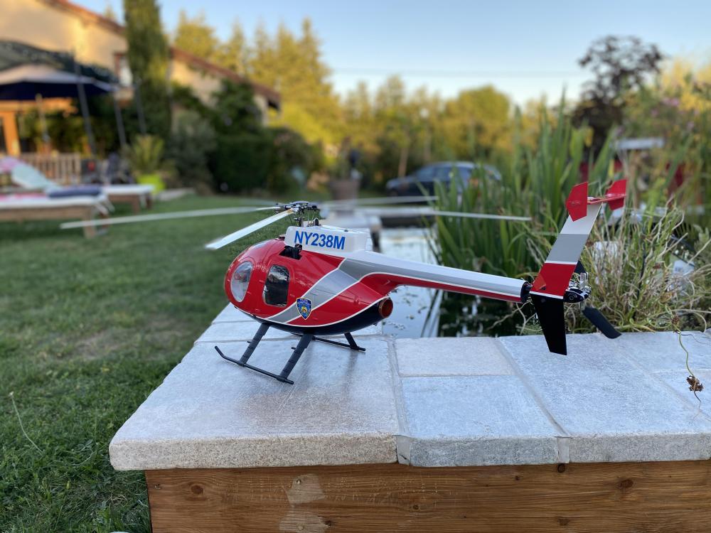

Mon projet Hughes MD 500E avance. J'ai monté le fuselage, et l'adaptation n'a pas été simple. En effet, erreur de jeunesse, je n'ai pas fait attention que le fuselage Roban n'était pas prévu pour le T-Rex 450L Dominator. Quelques découpes et autres adaptation, goutes de sueur et angoisses plus tard, le bébé est bien arrivé. Pour la première fois, j'ai essayé d'installer aussi des led de position. Les premiers vols tests (décollage, statio, atterrissage) sont nickels. Une petit vidéo à venir d'un vol translation. Pas de vibration, réglages beastX et radio ok. Trop content qu'il n'y ait pas de gros problèmes...
Une question (je dois être un peu blonde) ; dans le fuselage Roban, il y a des stickers : comment ils se collent ? j'ai pas compris le principe. Un éclairage m'aiderait.
Bons vols à vous
