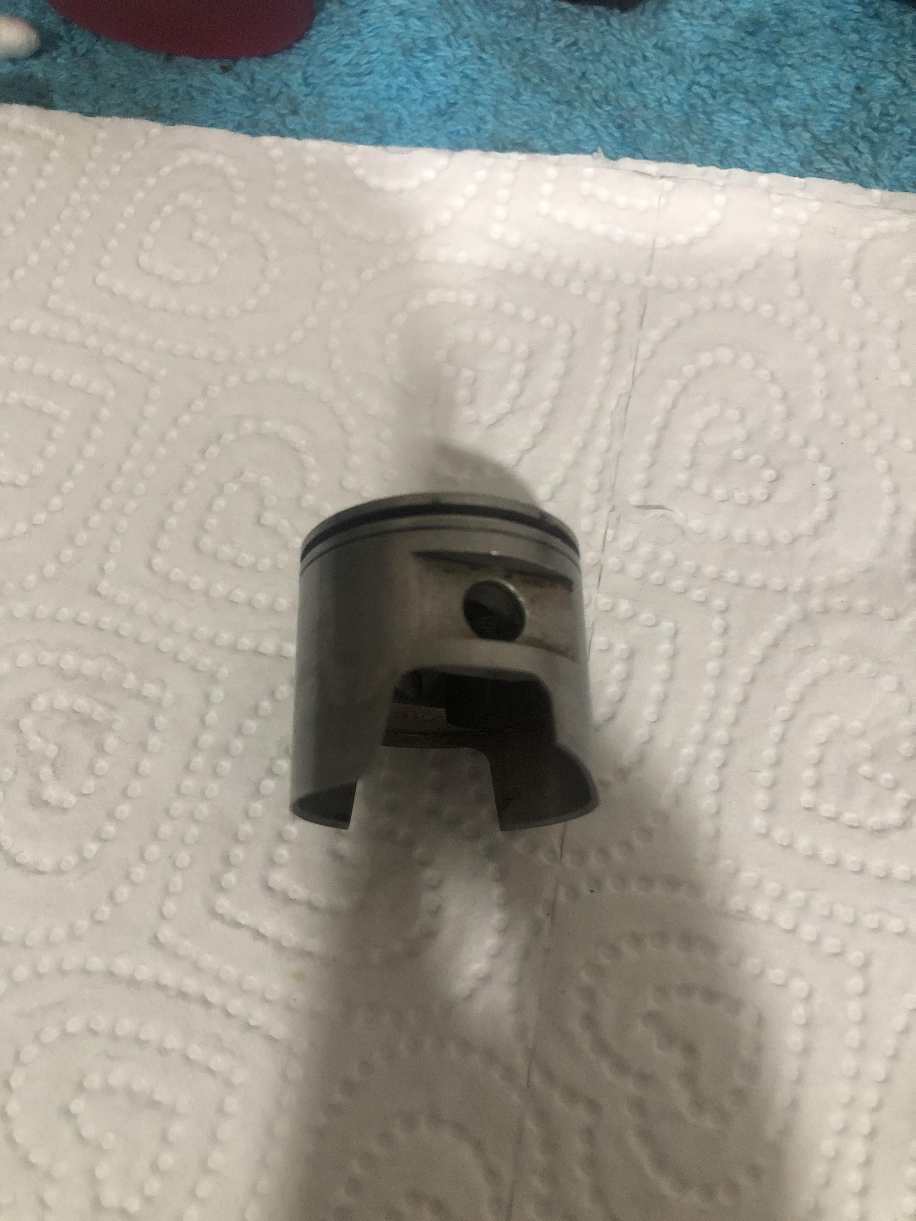

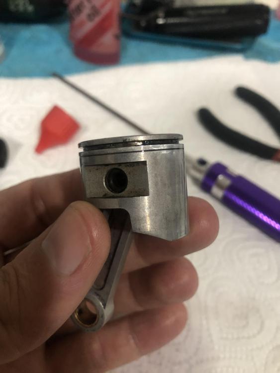

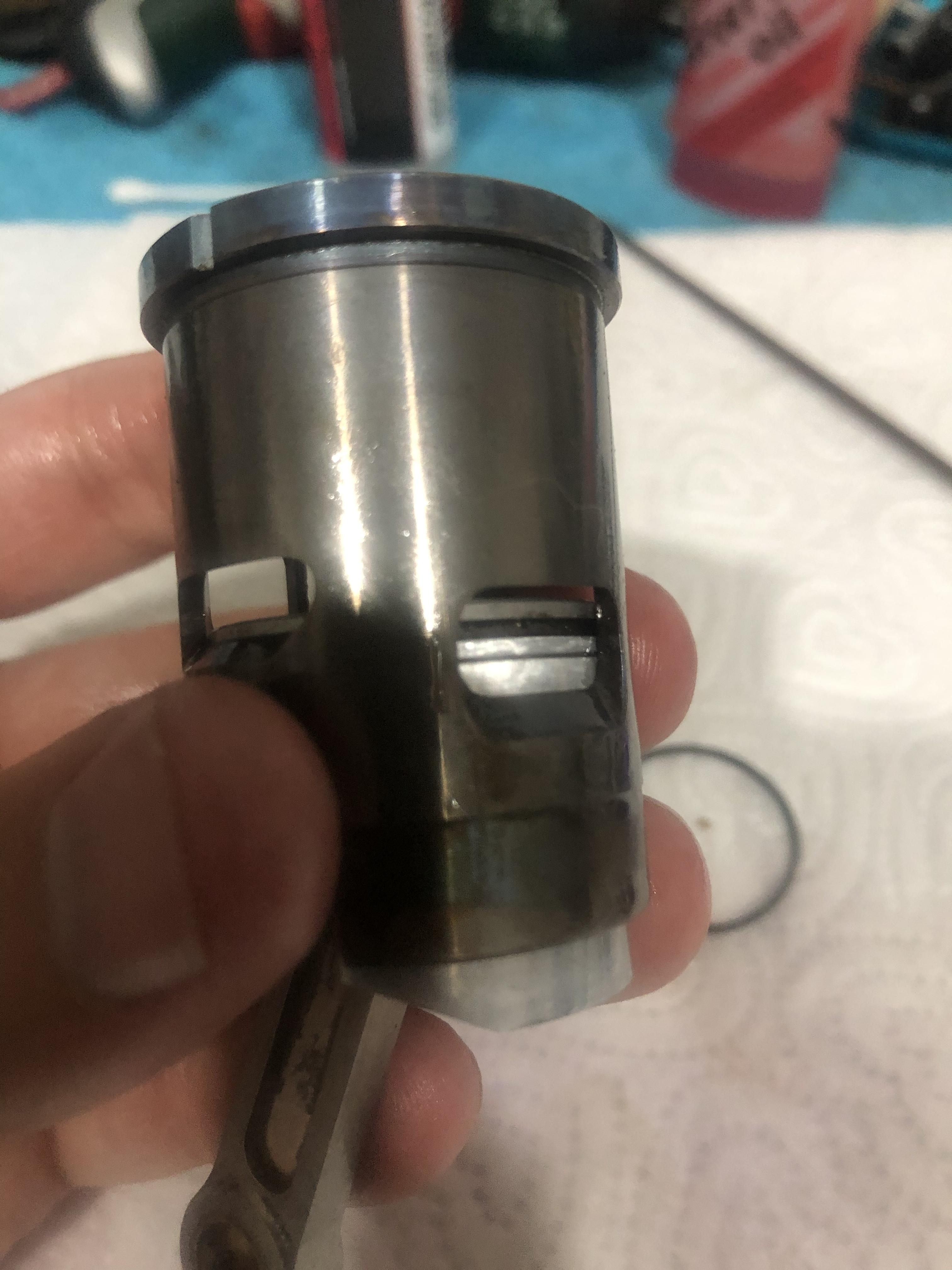

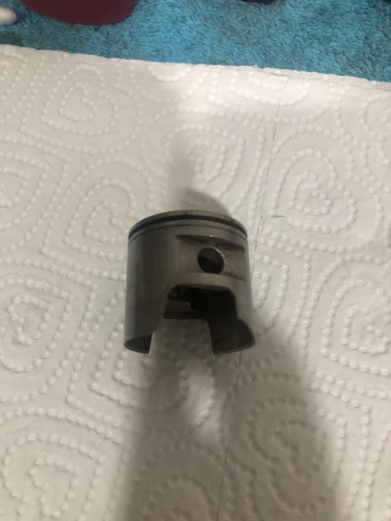

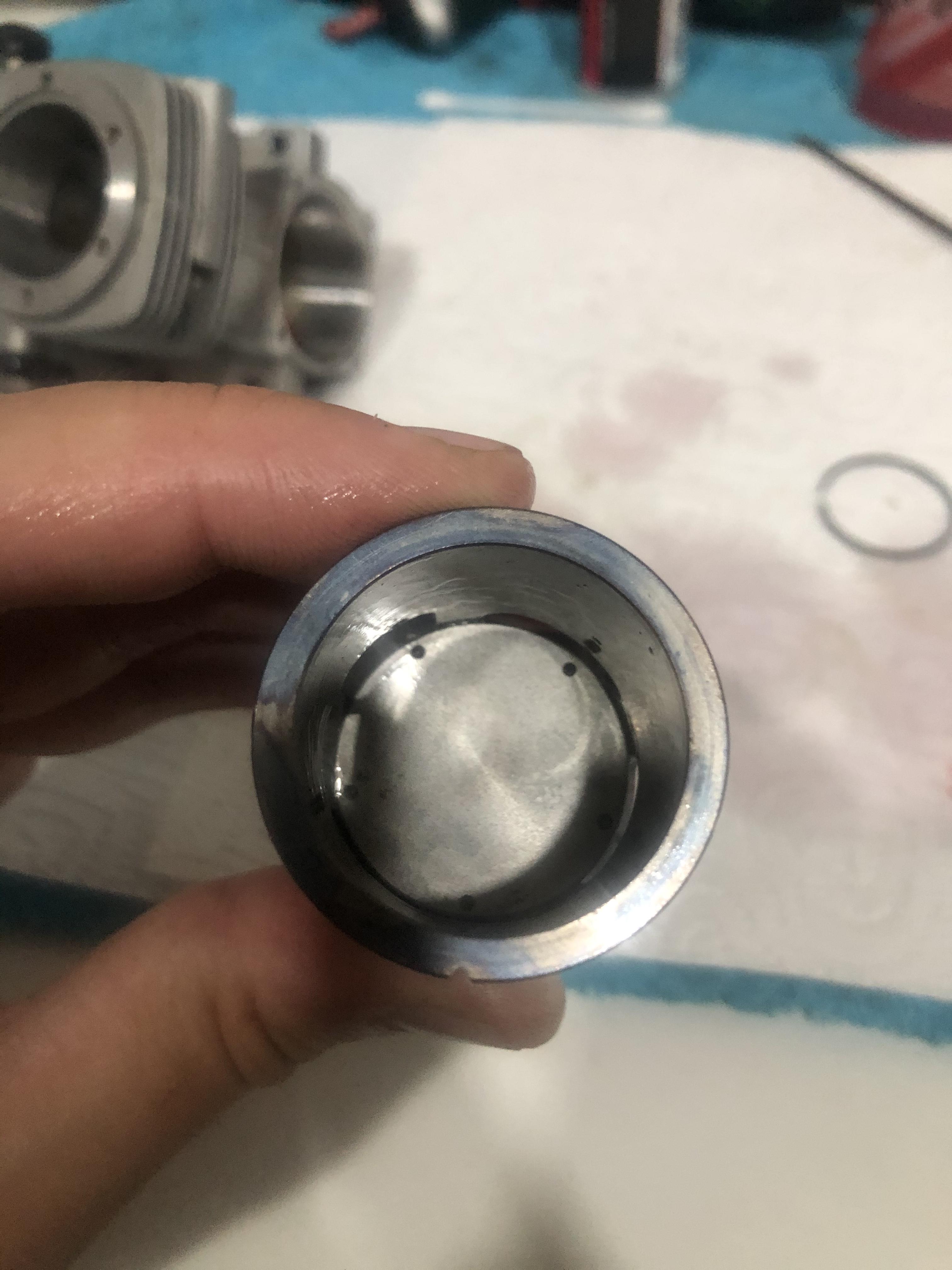

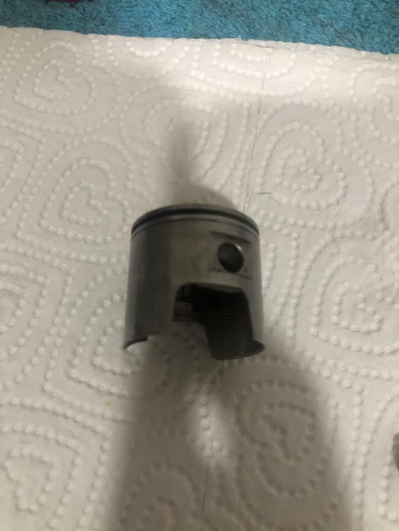

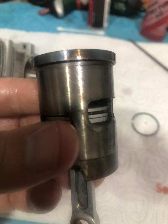

Déjà il n'y a qu'un sens possible pour le piston dans sa chemise : tu regardes le picot qui bloque le segment et évite qu'il ne tourne autour du piston. A cet endroit, quand le piston coulisse dans la chemise, il ne doit jamais passé devant une lumière (ouverture d'échappement ou d'admission). Donc tu connais maintenant le sens du piston dans le moteur.

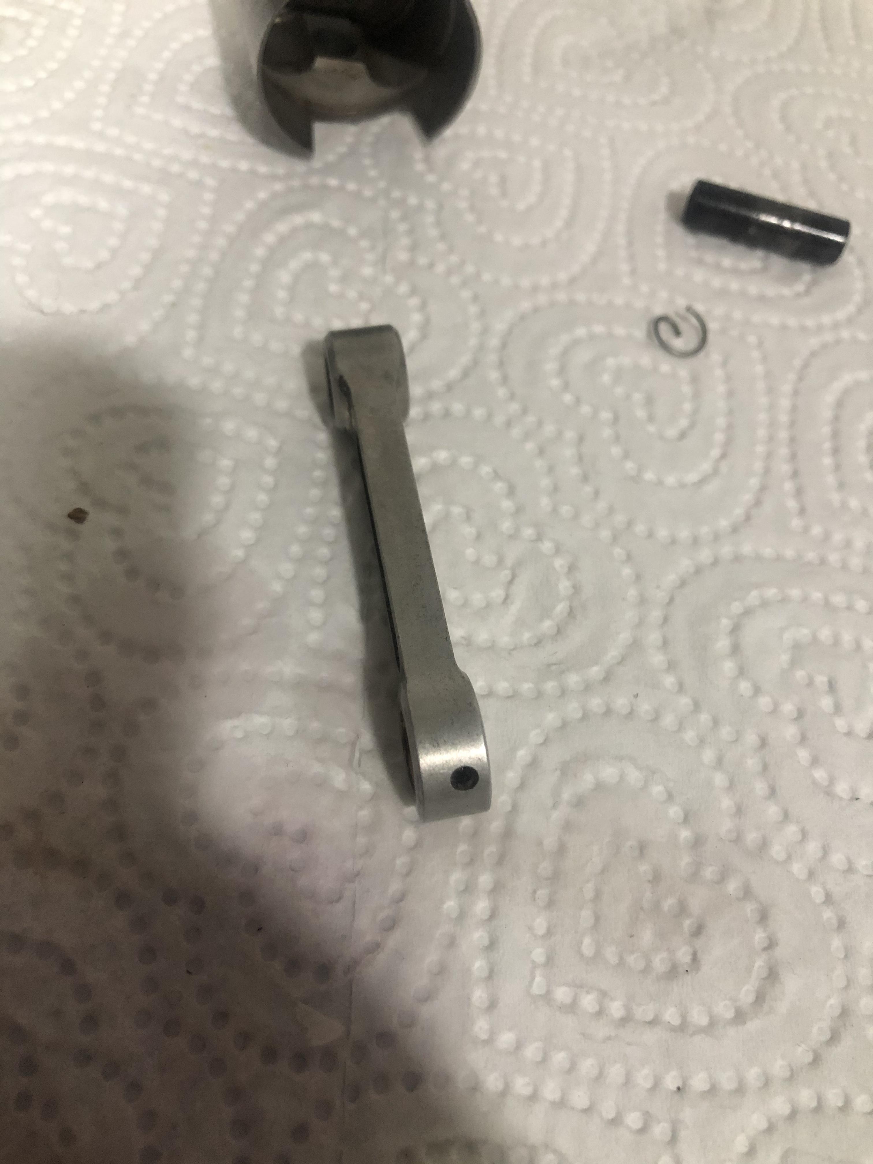

Pour la bielle : habituellement il y a un chanfrein pour aider à l'installer sur le vilebrequin, l'autre coté étant plat. Cela te donne le sens de la bielle.
Il ne te reste plus qu'à remonter le piston sur la bielle, les 2 orientés correctement.
PS : qu'est ce que tu appelles le sens du segment ?

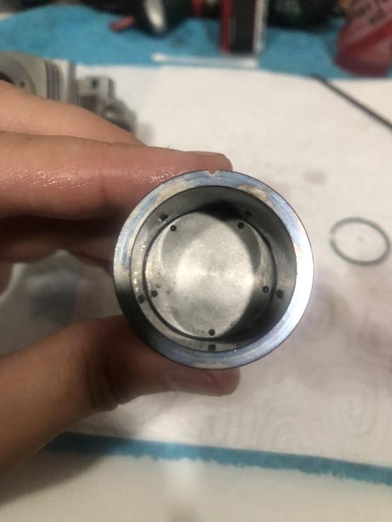

Ce petit picot est désaxé donc c est vraiement compliqué de savoir si il passe ou non devant une lumière
Pour la bielle le chanfrein côté vilebrequin ou côté bouchon de quarter ?
Pour le segment  Je cale la coupe du segment au niveau du petit picot?
Je voulais dire peut importe si il est monté à l’endroit où a l envers ?
Attend je crois avoir trouvé
Je l axe bien
Et on le voit pas
De l autre côté, je l axe bien
Et on le voit
C est ça ?
