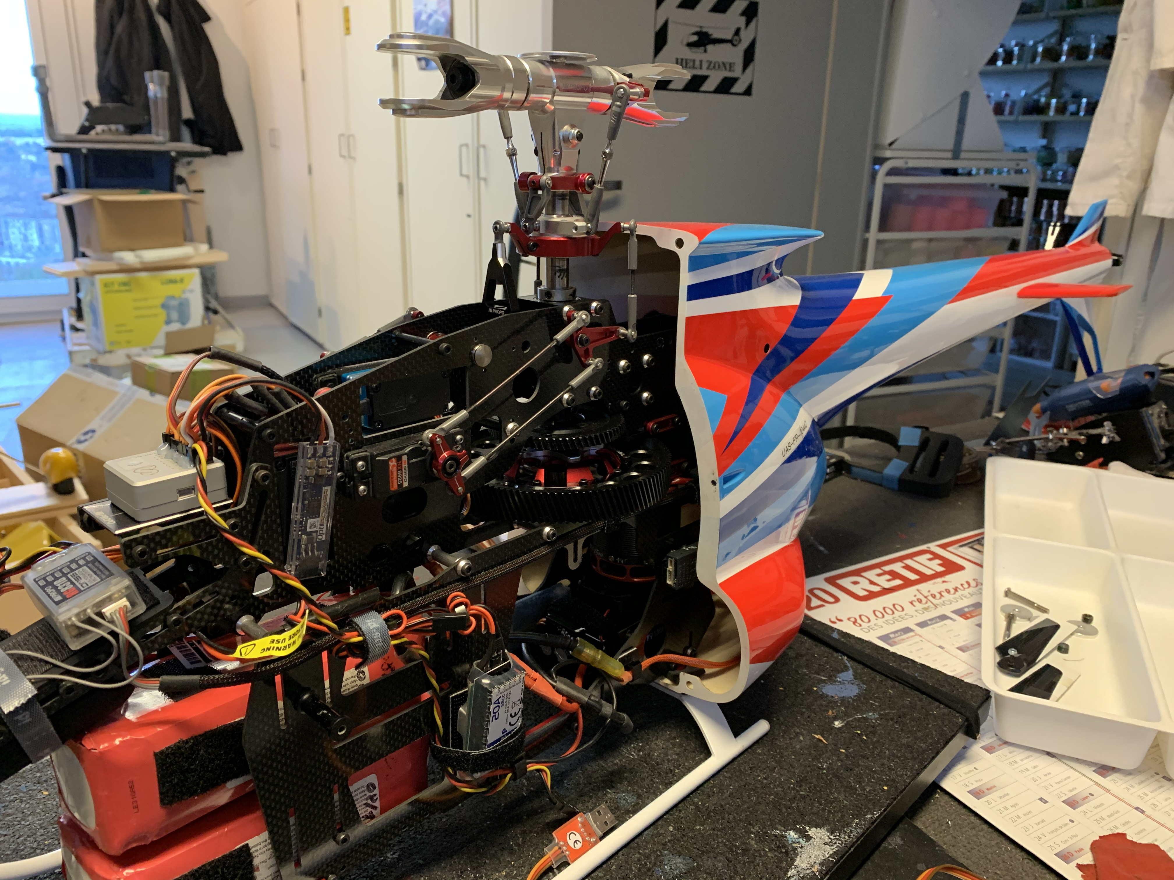

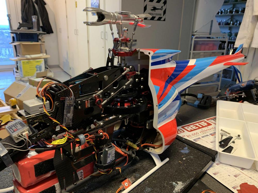

Je commence par présenter le sujet: un Sylphide E12, encore neuf, dans un fuselage Super Gracy II.
On démonte les pales du rotor principal et du rotor de queue.
Le module FBL à l'avant, c'est un Spirit, qui possède une fonction d'analyse de vibrations.
C'est une aide précieuse pour trouver ce qui vibre.
Encore faut-il déterminer les fréquences de chaque pièce tournante.
Voila, les présentations sont faites...

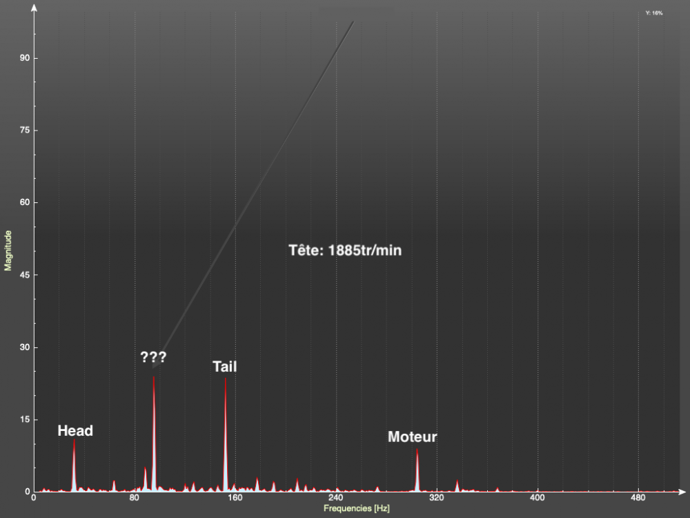

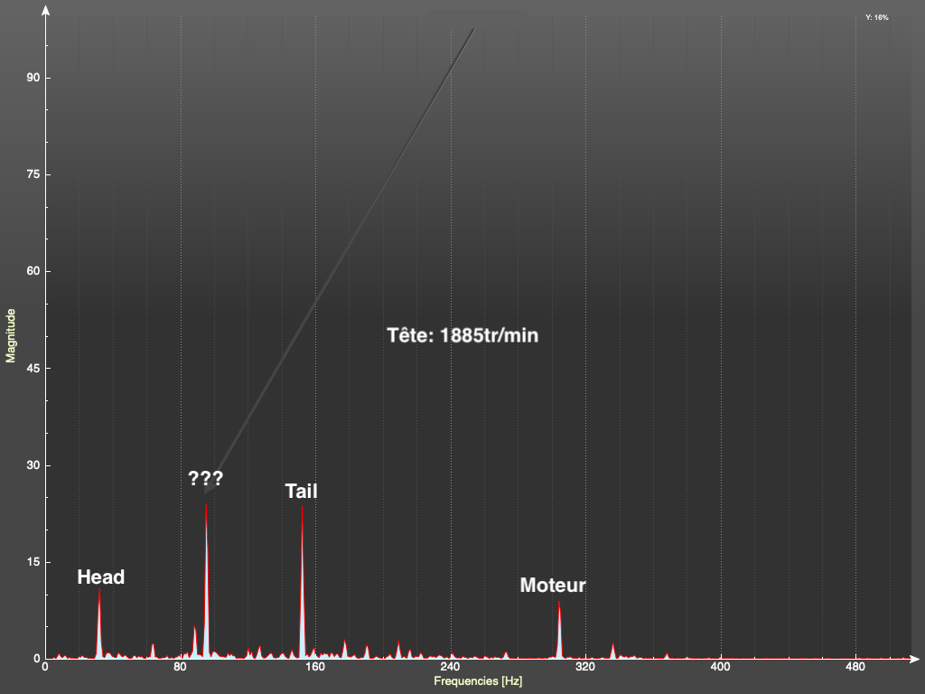

J'obtiens le spectre suivant:
A 75%:
Head 1885/31,4Hz, Tail 9030rpm/150Hz, Motor 18065rpm/301Hz
J'en tire pour le moment 3 choses:
-Il y a sur le rotor de queue un petit souci. Que je n'arrive pas à débusquer. J'ai changé entièrement l'anti-couple, et tous les roulements sont neufs. Et ça fait pareil....
Je vais refaire des mesures avec l'anti-couple démonté, puis sans le boîtier d'entraînement, voir si ça change quelque chose.
-il y a un souci sur le moteur, qui diminue quand on augmente le régime. Là je peux changer le pignon d'entraînement, l'axe du moteur, les roulements du moteur. Par quoi commencer? Quel est le plus probable?
-A 75%, une vibration apparaît aux alentours de 95Hz. Je ne vois pas bien ce que cela pourrait être. Une idée?

Tes courbes ne sont pas parfaites mais pas critiques, on ne sait pas exactement à quoi corresponds la magnitude, le niveau 100 est situé ou ? Je crois que Spirit dit qu'à 50 ça reste correct.

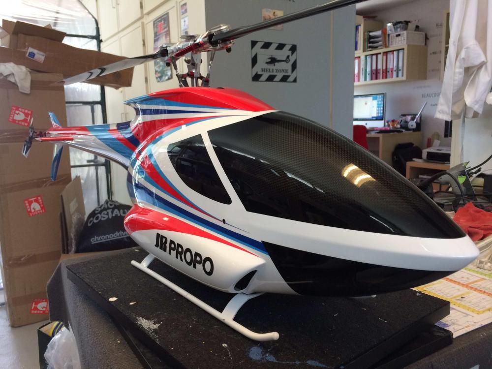

Je confirme: le module n'est pas perturbé. Il fait voler le bignou très bien.
MAIS le fuselage amplifiant les vibrations, on voit à l'oeil nu tout le machin vibroter. Ça fait moche au possible...

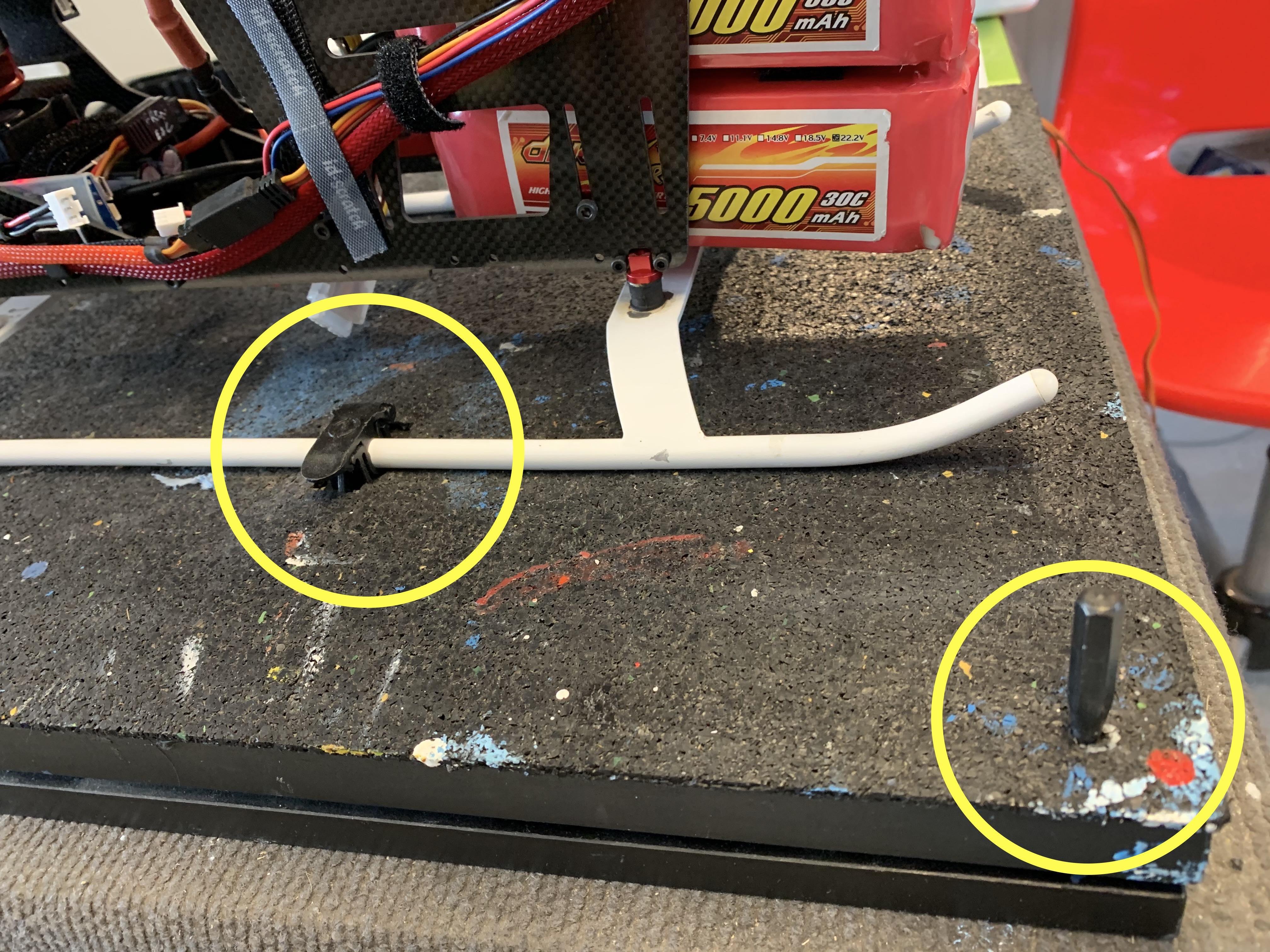

En ce qui me concerne, je pose la bécane sur un plateau de télé pivotant muni d'un clamp (astuce #876, bien pratique pour ne pas avoir à lever son cul de la chaise) que j'immobilise pour cette manip'.
Comme il n'y a aucune pale, le machin ne va pas aller bien loin. On pourrait juste le poser sur la table ou même par terre (juste faire gaffe que le cable qui relie le module à l'ordinateur ne se prenne pas dans les parties tournantes, évidemment).
Je pose simplement le ventilateur sur la table et je fais les mesures.

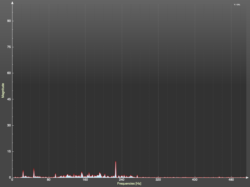

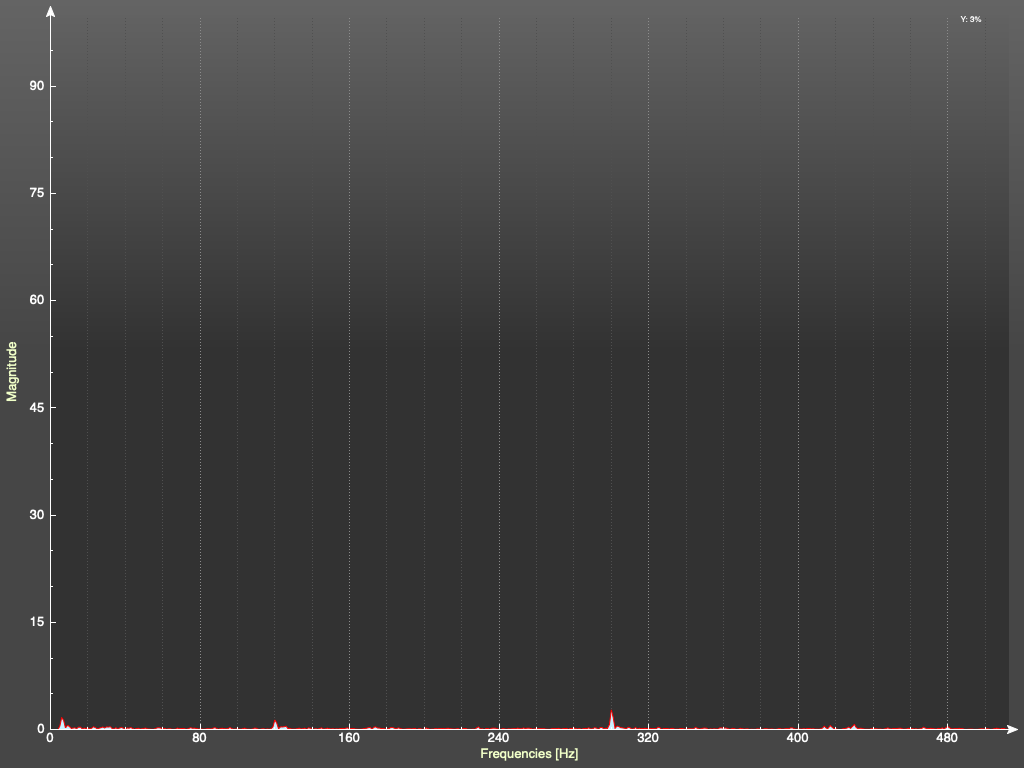

Je commence par débrayer l'entraînement de l'anti-couple, et je regarde ce que ça donne:
217558748_Y-Ail551385HeadRPMTailDriveGearOff.thumb.png.196af7a7fe38f71b4ab495a7a707657e.png
55%: Head 1385rpm/23Hz, Tail 6634rpm/111Hz, Motor 13273rpm/221Hz
726020371_Y-Ail751885HeadRPMTailDriveGearOff.thumb.png.dfd83b8de9483ae05a666796fcbbf2a5.png
75%: Head 1885/31,4Hz, Tail 9030rpm/150Hz, Motor 18065rpm/301Hz
Je constate que:
  • la vibration liée l'AC a disparu => l'AC a son propre défaut, à priori indépendant. Je le verrai plus tard (t'vas voir ta gueule à la récré...)
  • La vibration moteur persiste dans les 2 régimes
  • La vibration à 90Hz a disparu dans l'essai à 75% de gaz => encore un coup de martiens
  • Il y a toujours le rotor qui se met à vibrer à 75%
Nom de D..., ça en fait des pistes...

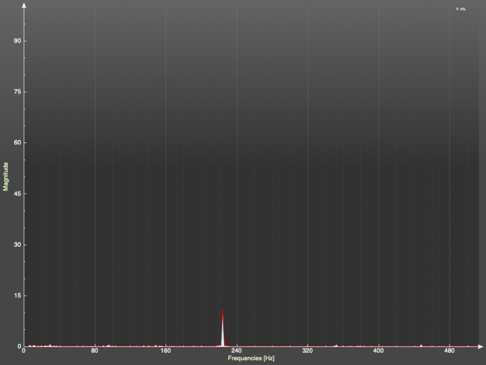

Je vais commencer par ce qui est là dans tous les cas: la vibration du moteur (un pyro tout neuf, faich').

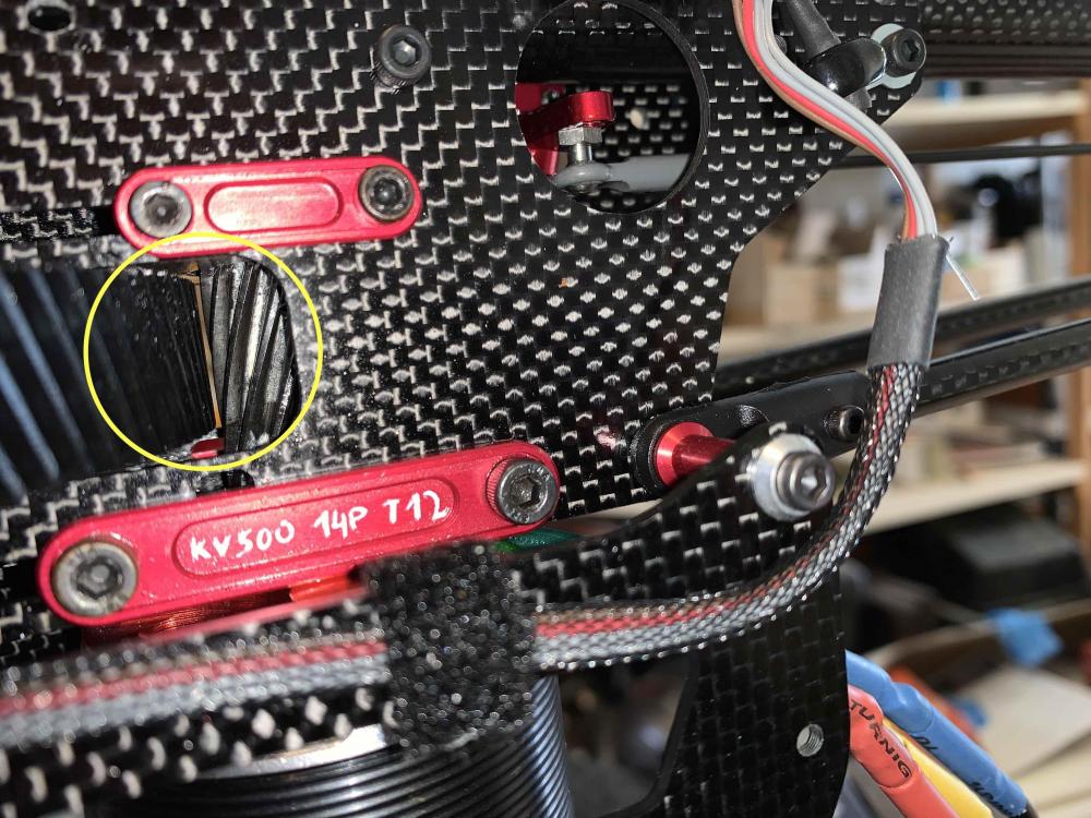

Je désengage le pignon moteur de la couronne principale.
Le moteur tourne donc tout seul, sans aucune autre pièce.
Et je mesure:
305991145_Y-Ail551385HeadRPMMotorGearDisengaged.thumb.png.e478c5bc6ded88d1894f5c84cff20611.png
288990440_Y-Ail751885HeadRPMMotorGearDisengaged.thumb.png.5a6d6ff6f5605e8b330c63718246198f.png
Y'a pas, il vibre....
Pffff.....
Un Pyro 750-50 quasi neuf....
A va démonter le pignon, avec un peu de chance, c'est lui qui n'est pas bien rond....
Puis il faut remettre le moteur dans la machine....
452825818_Y-Ail551385HeadRPMMotorPinionOff.thumb.png.2ab01b87fbccab4d057215a9ac1872e7.png
2050576638_Y-Ail751885HeadRPMMotorPinionOff.thumb.png.6e6a5230de96a82e8db5213c7a553b6d.png
Ça vibre bien moins fort, mais ça ne tourne pas rond, c'est sûr. Le pignon ne fait qu'amplifier.
Vu que je n'ai pas d'axe de rechange sous la main pour faire des tests, je vais essayer de trouver des roulements.

Il y a 1 heure, Myster Mask a dit :
Tu peux augmenter légèrement l'entre-dents ?

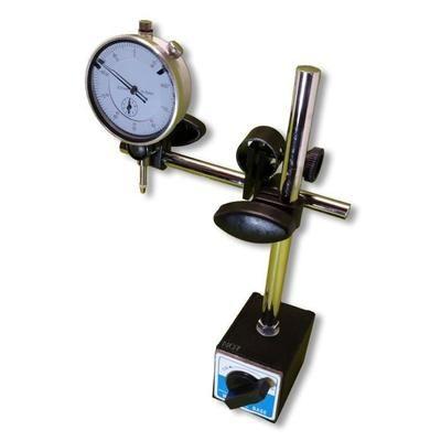

Aille, alors un comparateur c'est ça;
https://www.google.com/search?sxsrf=ALeKk03MjzOUmMJX9e3EmwG__Vbe3RnaDQ:1584435067735&q=comparateur+à+cadran&tbm=isch&source=univ&client=firefox-b-d&sa=X&ved=2ahUKEwjx3IbLkKHoAhUE3BoKHVpVBJIQsAR6BAgQEAE&biw=1920&bih=925
ça se fixe soit sur un pieds magnétique, soit sur un support assez lourd pour ne pas que ça bouge pendant le controle, on serre la pièce dans le mandrin d'un tour ou on la pose sur 2 pièces en forme de Vé, si c'est un cylindre à contrôler on pose la pointe de touche du comparateur sur le cylindre et on le fait tourner doucement à la main, chaque déplacement de l'aiguille d'une graduation corresponds à 1/100 de mm soit env. 1/3 de cheveux (pas les miens j'en ai plus) Je me tolère "0" de faux rond. Je vais te faire qqes photos pour que tu comprennes mieux si ça te parait un peu flou comme explication.
Le fait de contrôler sur une vitre est un peu du bricolage, ça donne une idée sans plus, et on est même pas certain de la planéité de la vitre.
On ne serre JAMAIS radialement un roulement, pareil au montage on ne force pas, c'est très fragile ces petites bêtes là.
Myster Mask,
tu achètes un truc comme ça :
https://www.cdiscount.com/pdt2/0/4/1/1/700x700/neu6472063456041/rw/neufu-jauge-indicateur-cadran-precision-test-fle.jpg
Tu le poses sur le haut de ton chassis, près de l'axe principal. La base est assez lourde. Tu peux la fixer avec un serre-joint sur ton chassis.
Puis tu bouges le bras et tu positionnes le comparateur afin que le doigt palpeur effleure la surface de ton axe, à son extrémité. Et tu fais tourner l'axe d'un tour. L'affichage du comparateur ne devrait pas bouger. Celui présenté sur la photo est précis au 1/100ème de mm.
Wouaaaahhh...
Vite. Il m'en faut un....
@Gélam: je suis preneur de la méthode du V, parce que nous ne devons pas être nombreux à être équipés d'un tour....
Je comprends que la tolérance est de 1/100ème de mm. Si ça dépasse, l'axe est en défaut.
Et ensuite on fait quoi???
Il y a moyen de corriger?

Toi qui l'as manifestement déjà essayé, quel genre de bras est le plus pratique pour faire des mesures sur nos hélicos?
https://www.cdiscount.com/bricolage/outillage/support-magnetique-comparateur/f-166010206-auc2009952016044.html#mpos=0|mp
ou
https://www.cdiscount.com/bricolage/outillage/support-magnetique-comparateur/f-166010206-auc2009951406068.html#mpos=0|mp
Edited by Myster Mask
L'articulé hydraulique est bien mais cher et fragile, pour ton hélico l'autre sera suffisant. Attention la base est un aimant débrayable, c'est puissant mais lourd si tu le poses sur le châssis fais que ce soit bien rigide et gaffe aux aimants du moteur.
Le Pepitas que te propose Steph est bien aussi, il a moins de course mais pour -/+ 0.4mm c'est suffisant et plus difficile à "lire", celui que je te propose va jusqu’à 10mm et est plus solide pour un utilisateur non initié.
Le montage sur Vé c'est pour un axe démonté, il faut un plan de contrôle plan le redressage se fait à la massette laiton. Je te conseille de commencer à t'affoler au delà de 0.05mm ce sera suffisant si tu cherches mieux tu risqueras de faire pire.

Ok,
je comprends que celui-ci est suffisant et plus résistant pour un "noob":
J'ai noté la tolérance max de 0.05mm.
Pour le redressement de l'axe, je veux bien 2 ou 3 photos de la manip à l'occasion, avec vue sur ton montage en V et la massette en laiton (qu'est-ce que c'est que ce bestiau???).
Je pense que le plus simple est de demander à un mécano vers chez toi, ça t'évitera l'achat d'un matériel qui ne va pas servir souvent. Sinon demande aux membres de ton club, il y en a un qui aura :) Enfin, ça c'est quand le confinement sera terminé ...
Je pense que le modèle articulé est plus pratique pour une mesure directement sur l'hélico.
Edited by steph66
Oui idéalement c'est pour tester sur l'hélico, vu que l'axe sera sur roulement, ce sera aussi précis que de le sortir et le mettre sur un banc bricolé.
A 40€, l'investissement est supportable (et si on aspire à élever son niveau de connaissance, ça vaut le coup).

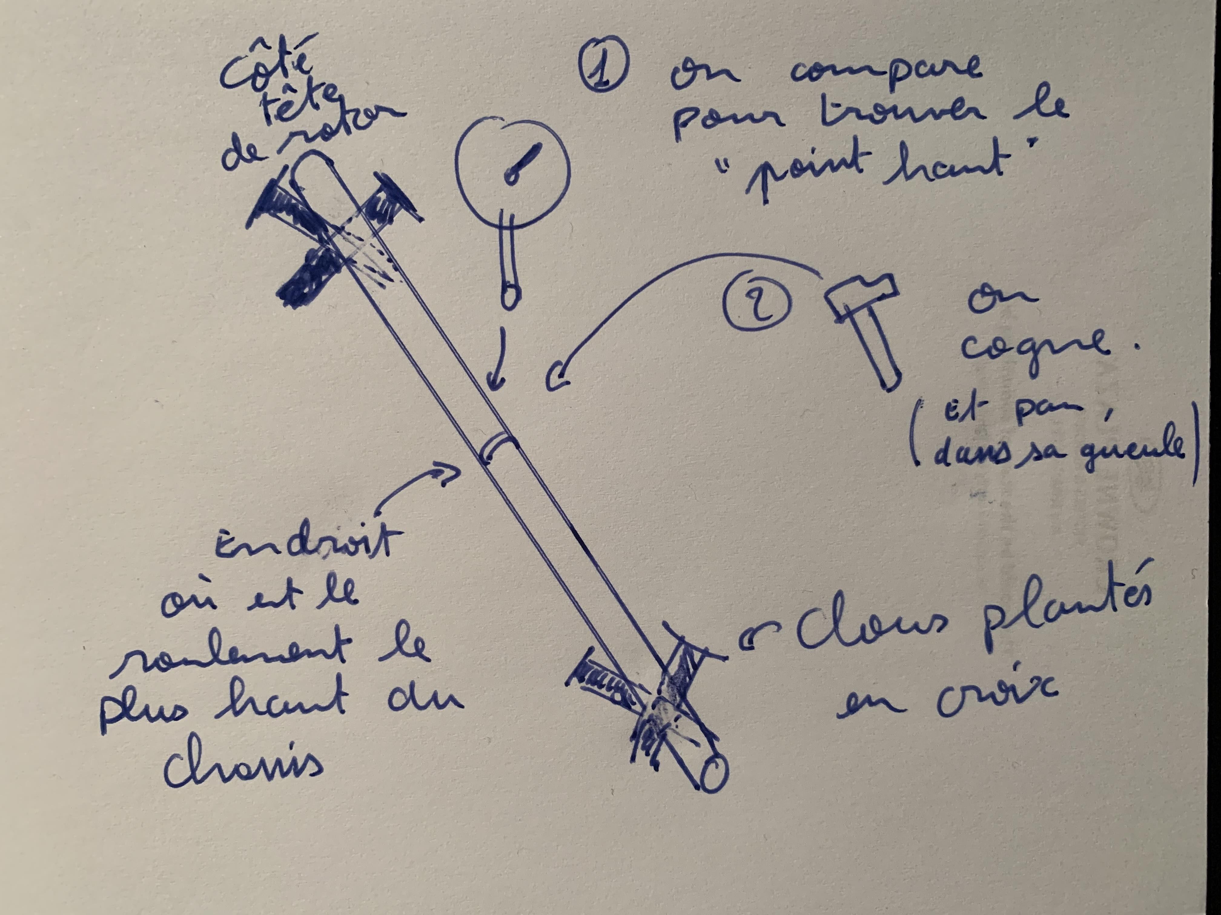

Le problème me semble plus de redresser l'axe. Apparement il faut un marteau en matière spéciale, béni de Thor et Vulcain.

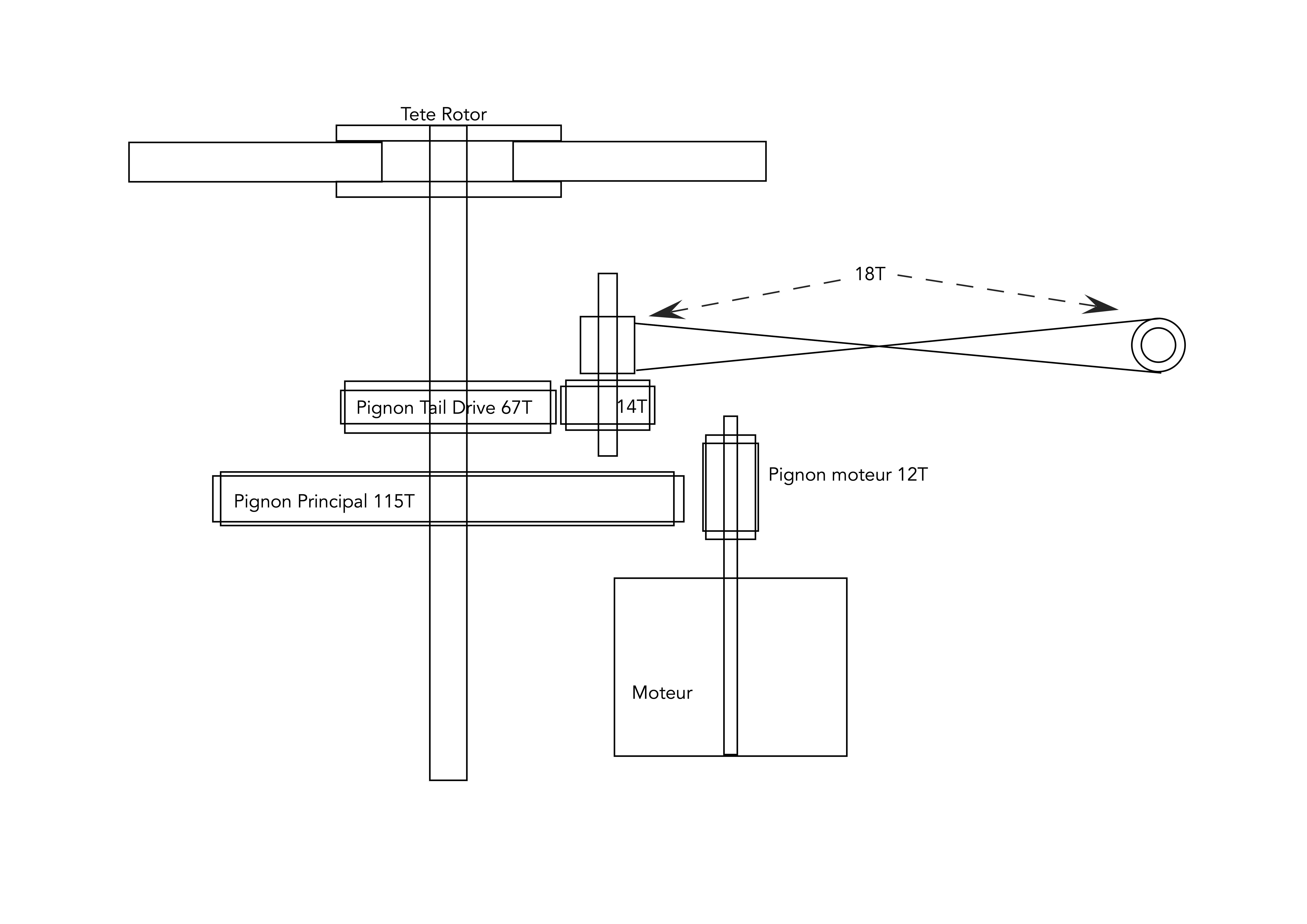

J'ai fait un croquis pour savoir si la méthode que je m'imagine d'après vos dires est la bonne (excusez, j'ai eu la flemme de sortir un logiciel 3D et tout le toutim pour un truc simple).
C'est la bonne méthode pour corriger un axe?
Tu te focalises sur l'axe rotor, je pense qu'il est un peu tôt pour ça. D'ailleurs tu n'as pas un autre axe pour échanger ?
