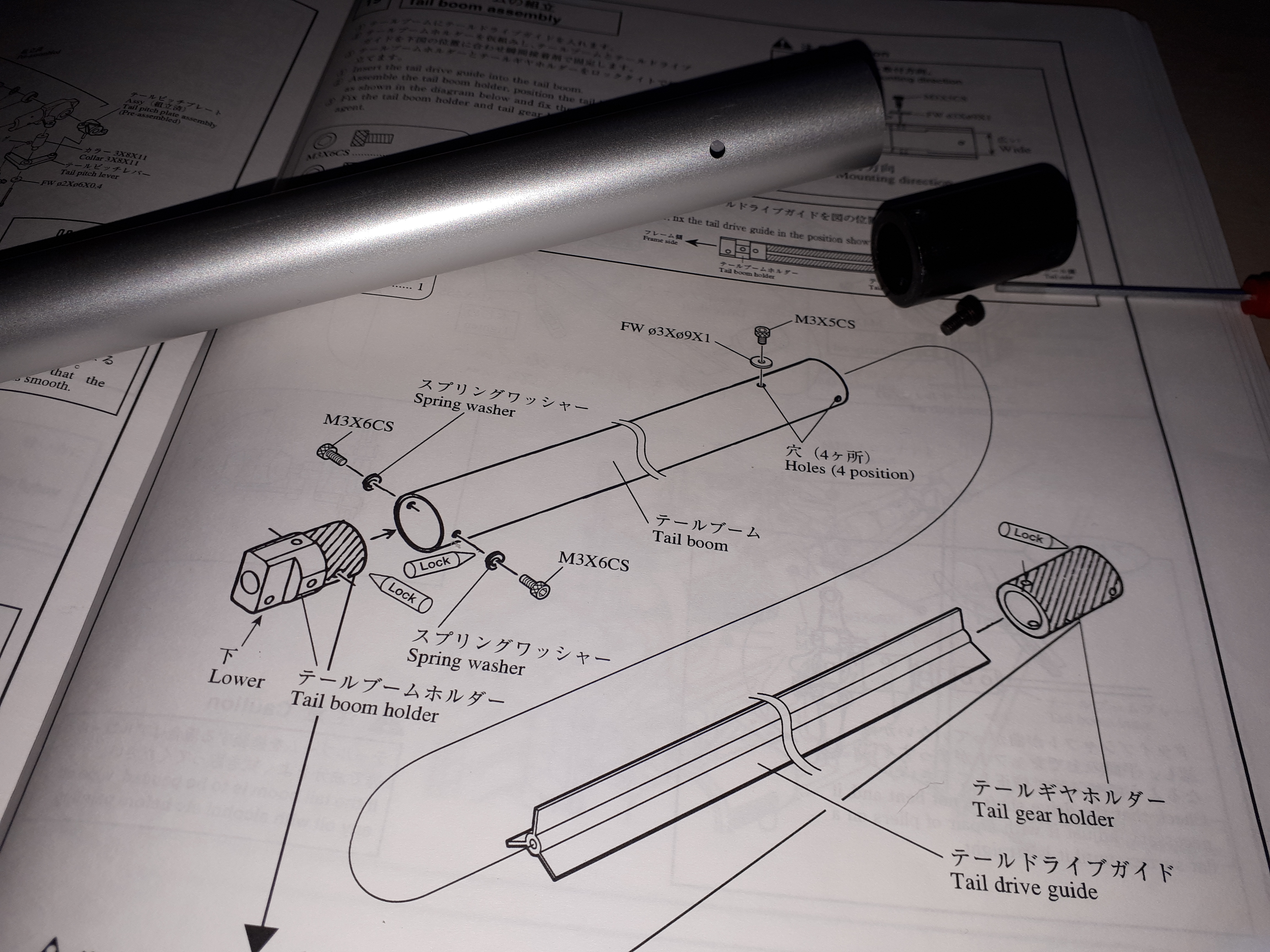

J'ai une petite question métaphysique concernant le collage du support de queue ( tail gear holder ) pour lequel il est spécifié qu'il faut le coller fortement
Dans ce cas, la bonne option c'est de la cyano, de l'Aradite à 2 composant, du frein filet rouge ?
Il faut pouvoir démonter en cas de problème ultérieur donc ce serait sans doute plutôt de la Loctite 243...
D'avance merci pour votre aide et votre expérience pour ceux qui ont monté le modèle
Oui, c'est exactement ça et c'est aussi pour ça que j'ai posé la question initiale car encoller l'ensemble à plus de conséquence que de mettre juste du frein filet sur les vis

L'encollage ne pose pas de problème technique : bien dégraisser l'intérieur du tube et la pièce, même si le frein-filet est censé tenir sur des pièces grasses. Si un jour tu as besoin de démonter : un petit coup de chalumeau. Si tu as très peur que ça se démonte, tu peux toujours utiliser du frein-filet rouge à la place du bleu.
