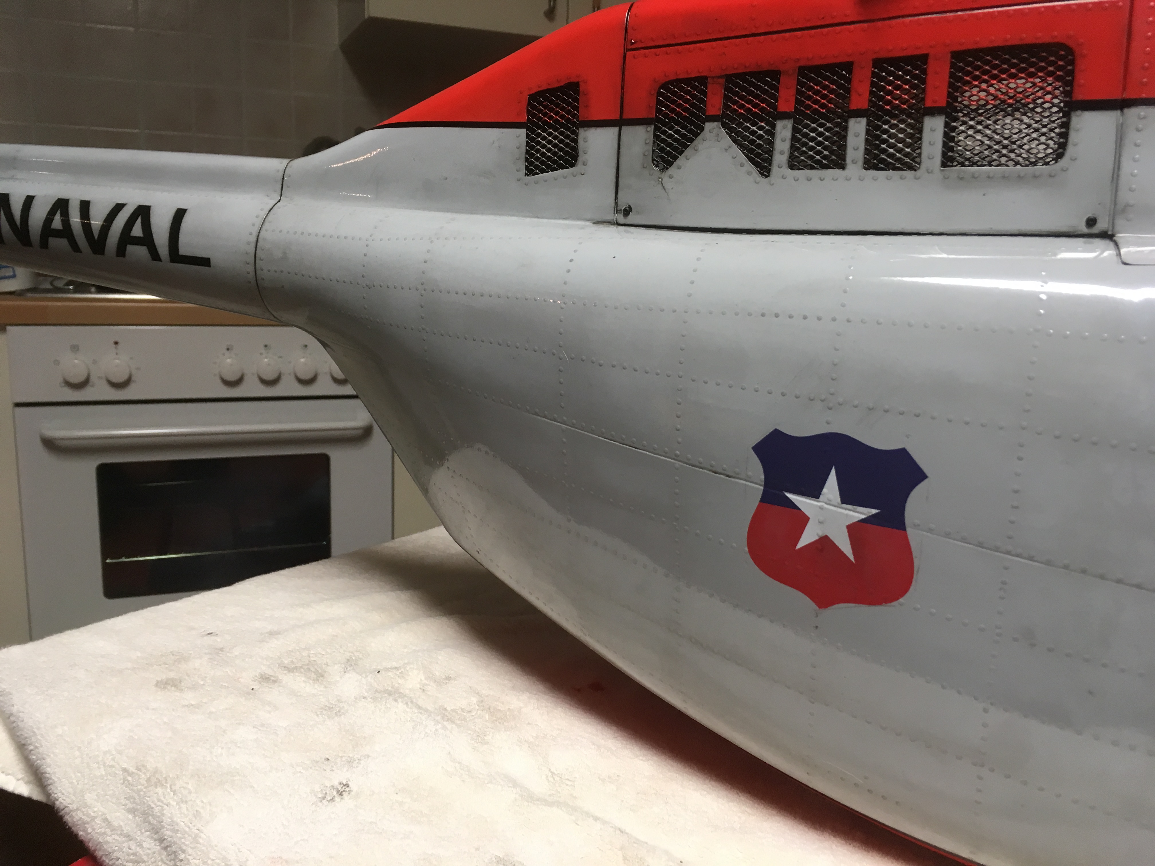

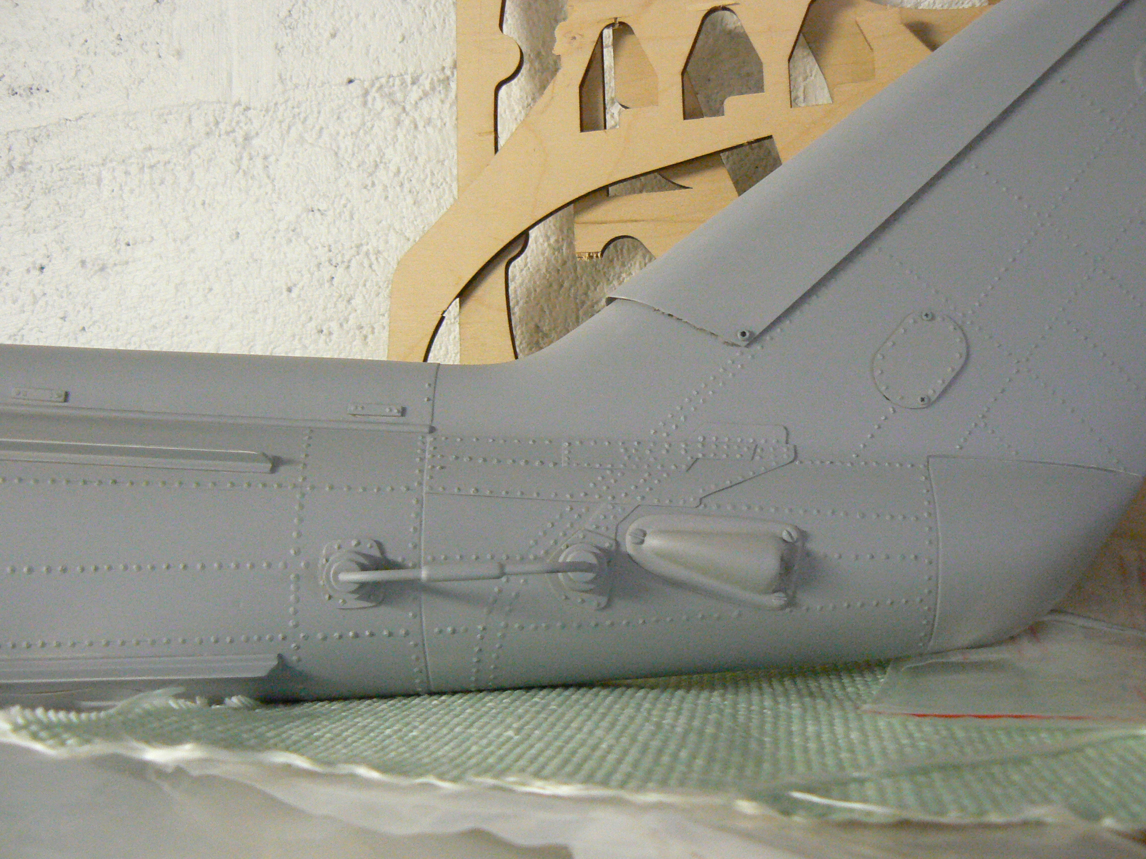

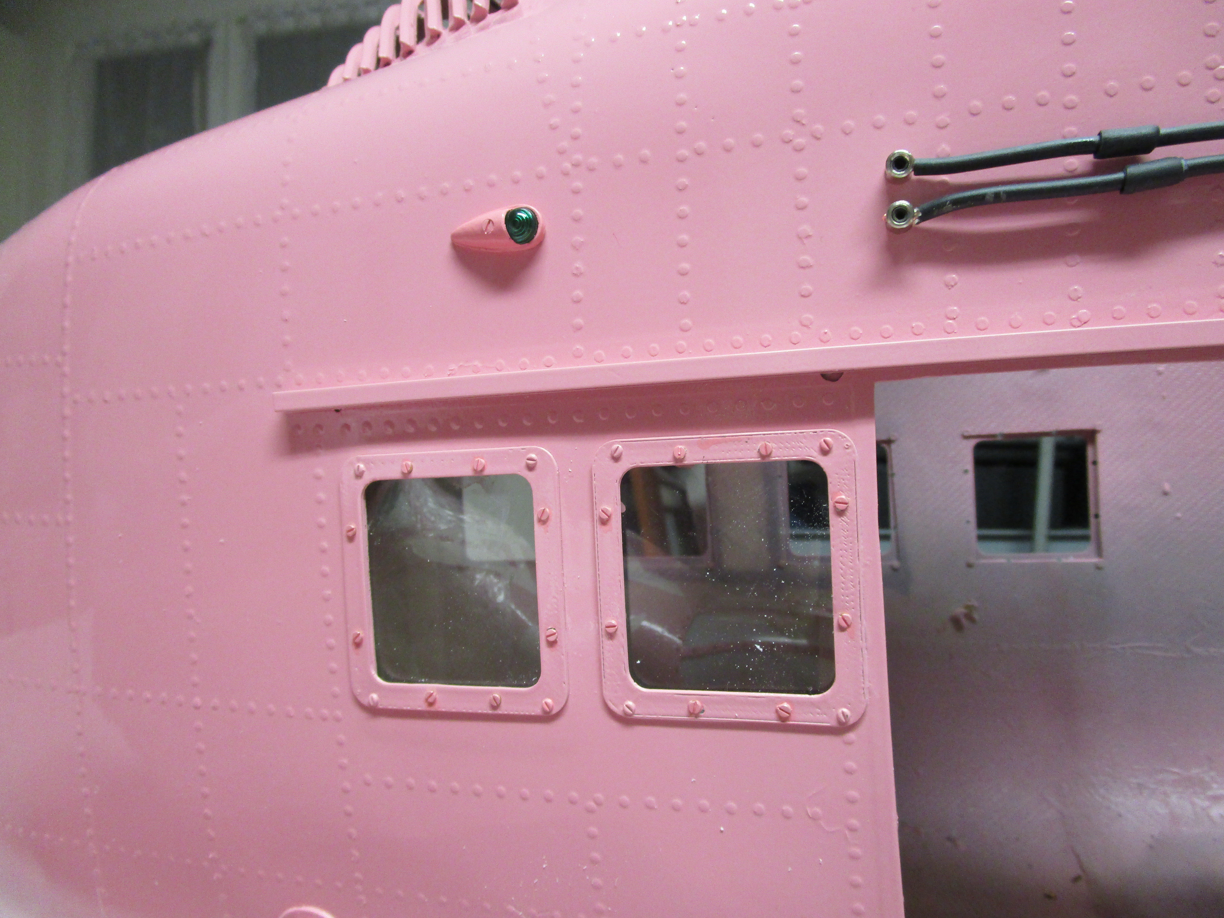

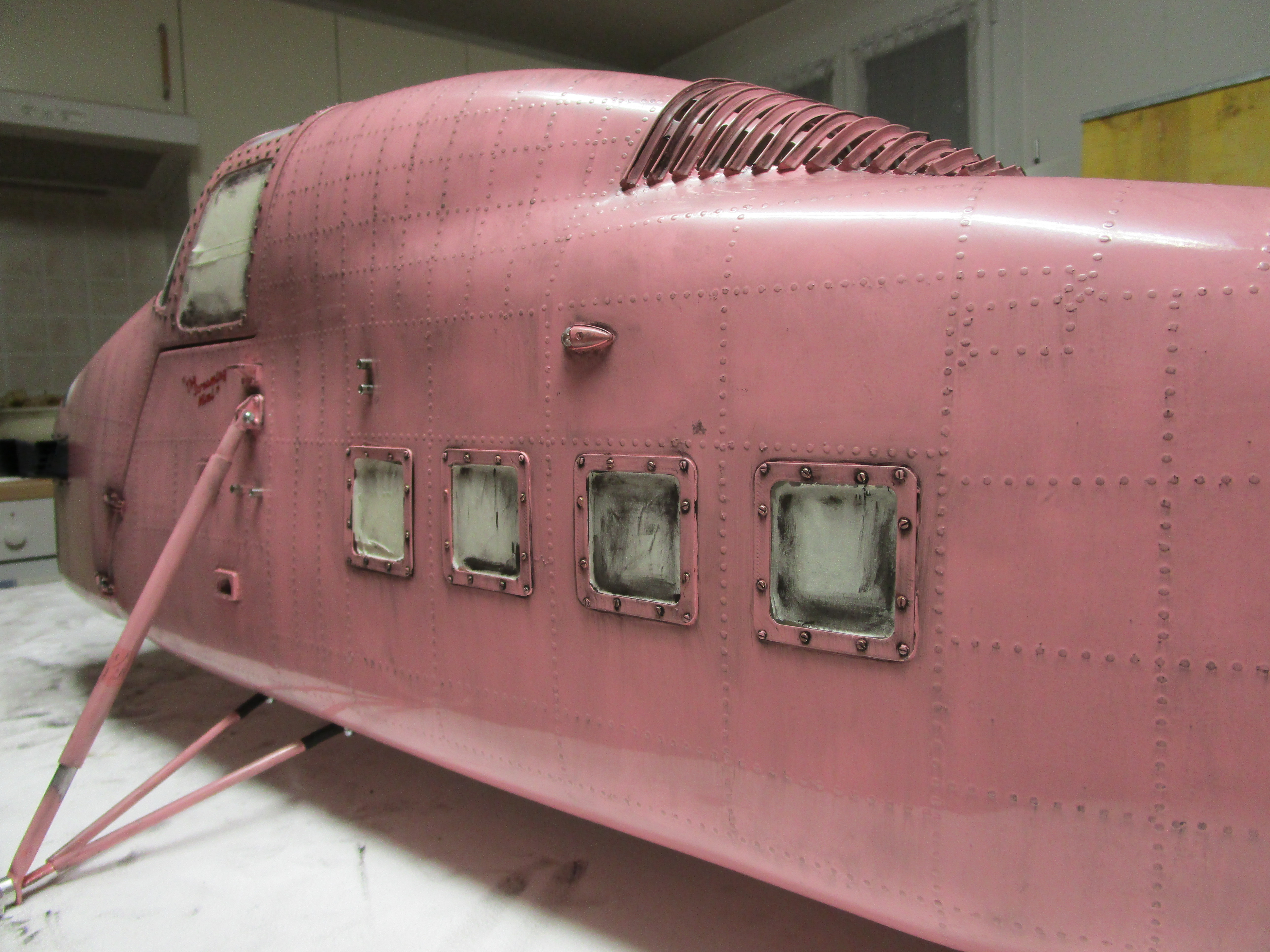

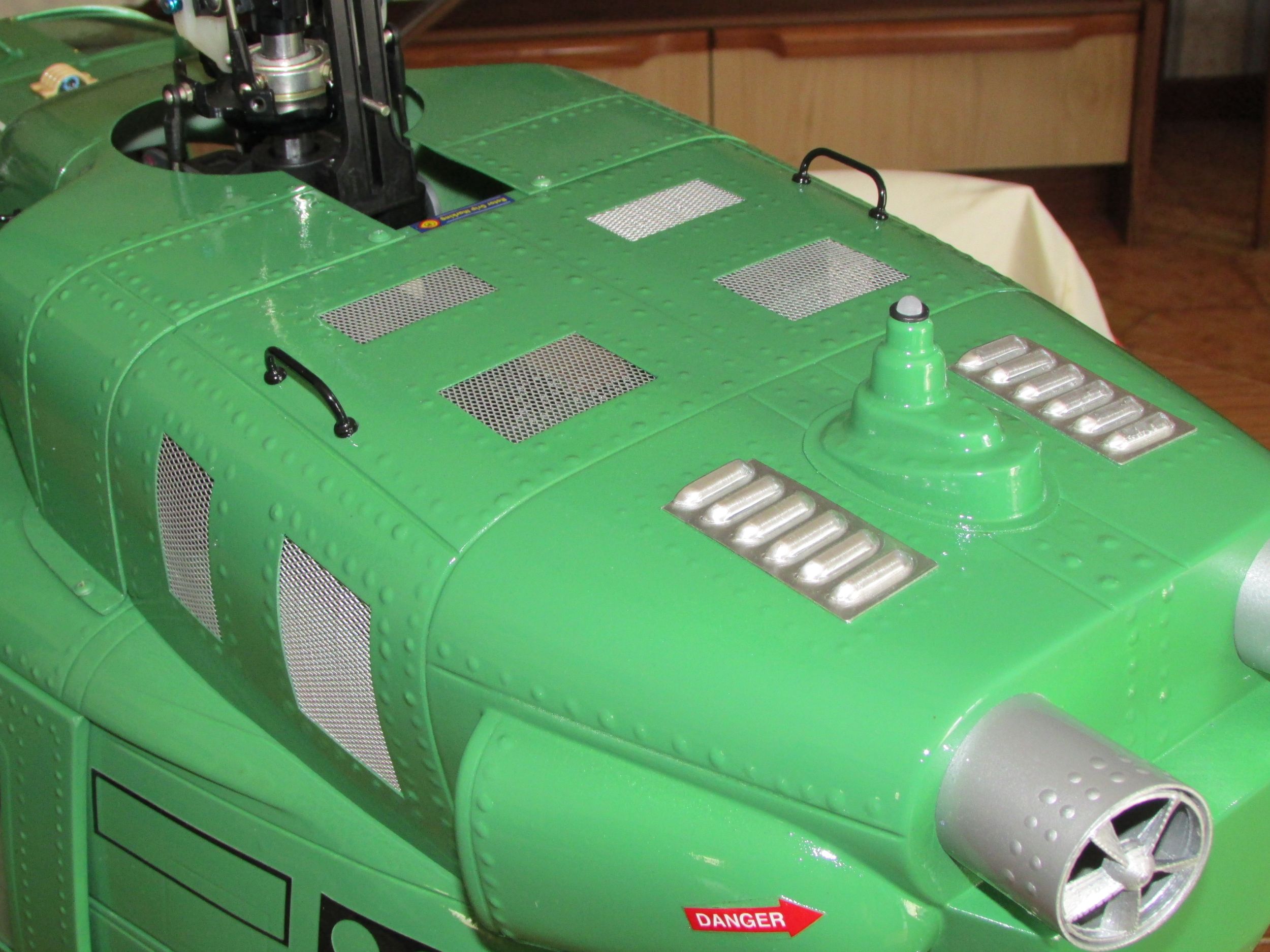

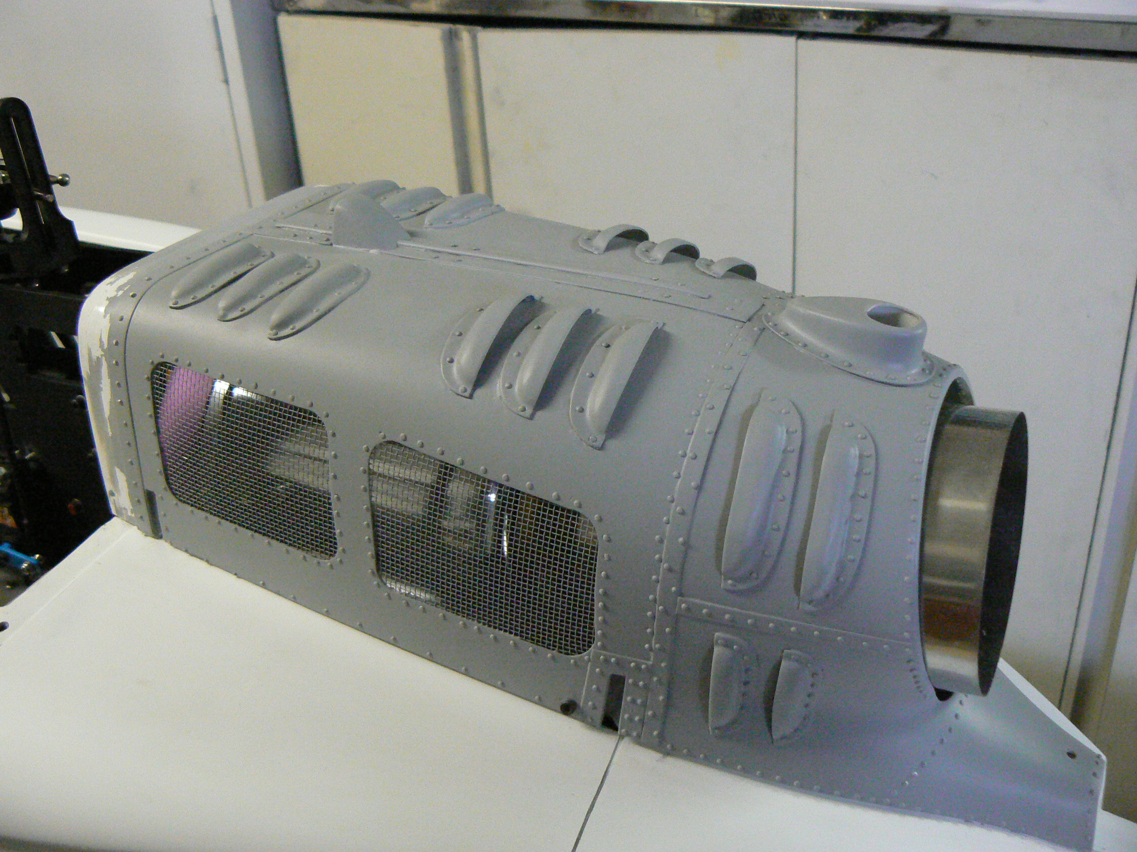

Salut Nico. Si on prend la peine de faire des rivets c'est pour qu'il se voient et ce que je reproche aux rivets auto-collants de chez vario c'est que d'une ils sont trés petits et de deux  une fois posé l'appret, le peinture et le vernis, ils sont noyés dans la masse. Je préfére et de loin les rivets perso(même s'ils ne sont pas à l'échelle) posé à la colle blanche à l'aide  des dents d'un peigne à cheveux pour les lignes droites et un cure-dents pour les courbes, c'est finalement assez rapide, pas onéreux, trés visible et si on se rate un coup d'éponge humide et on recommence.  A+ Cordialement Snake

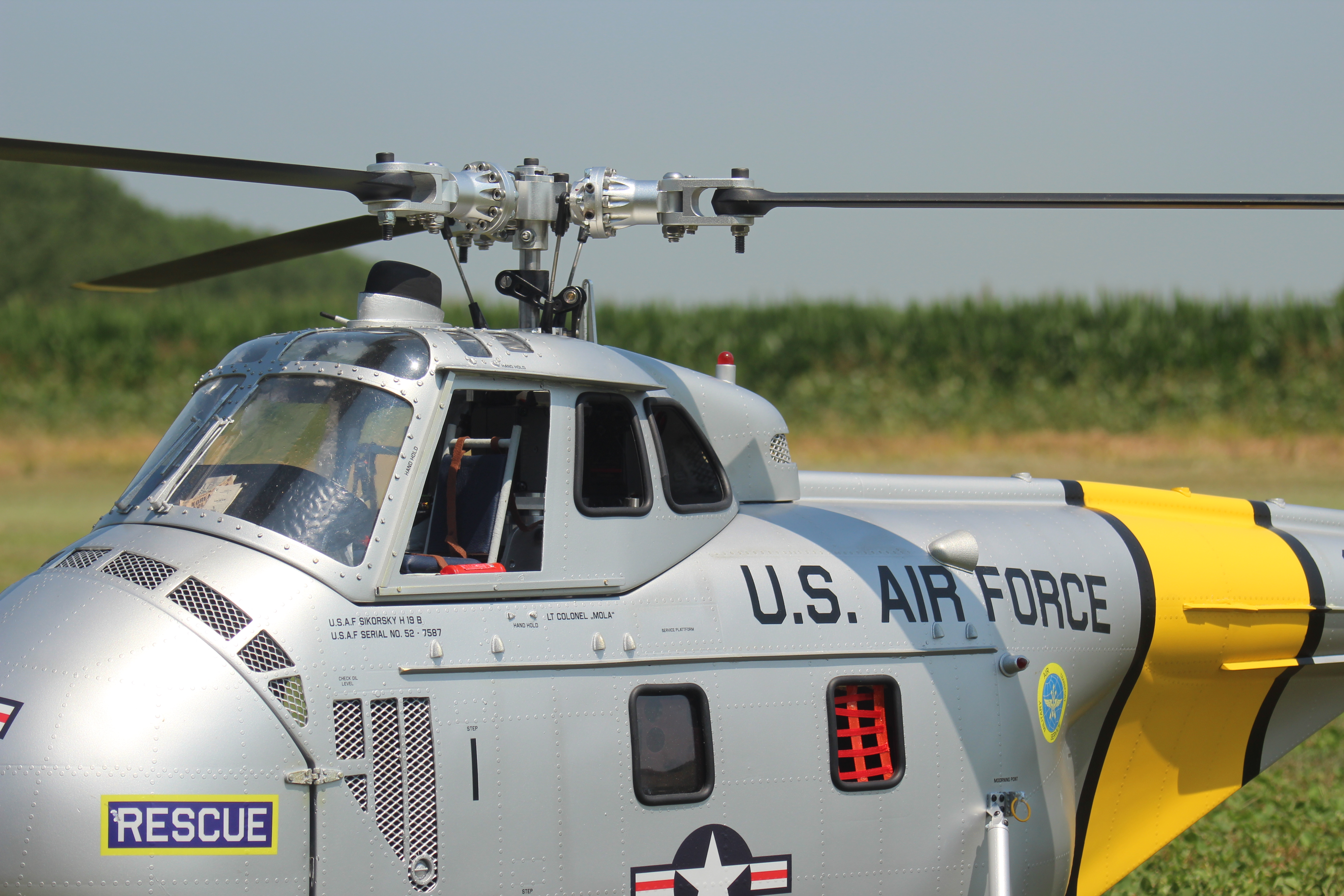

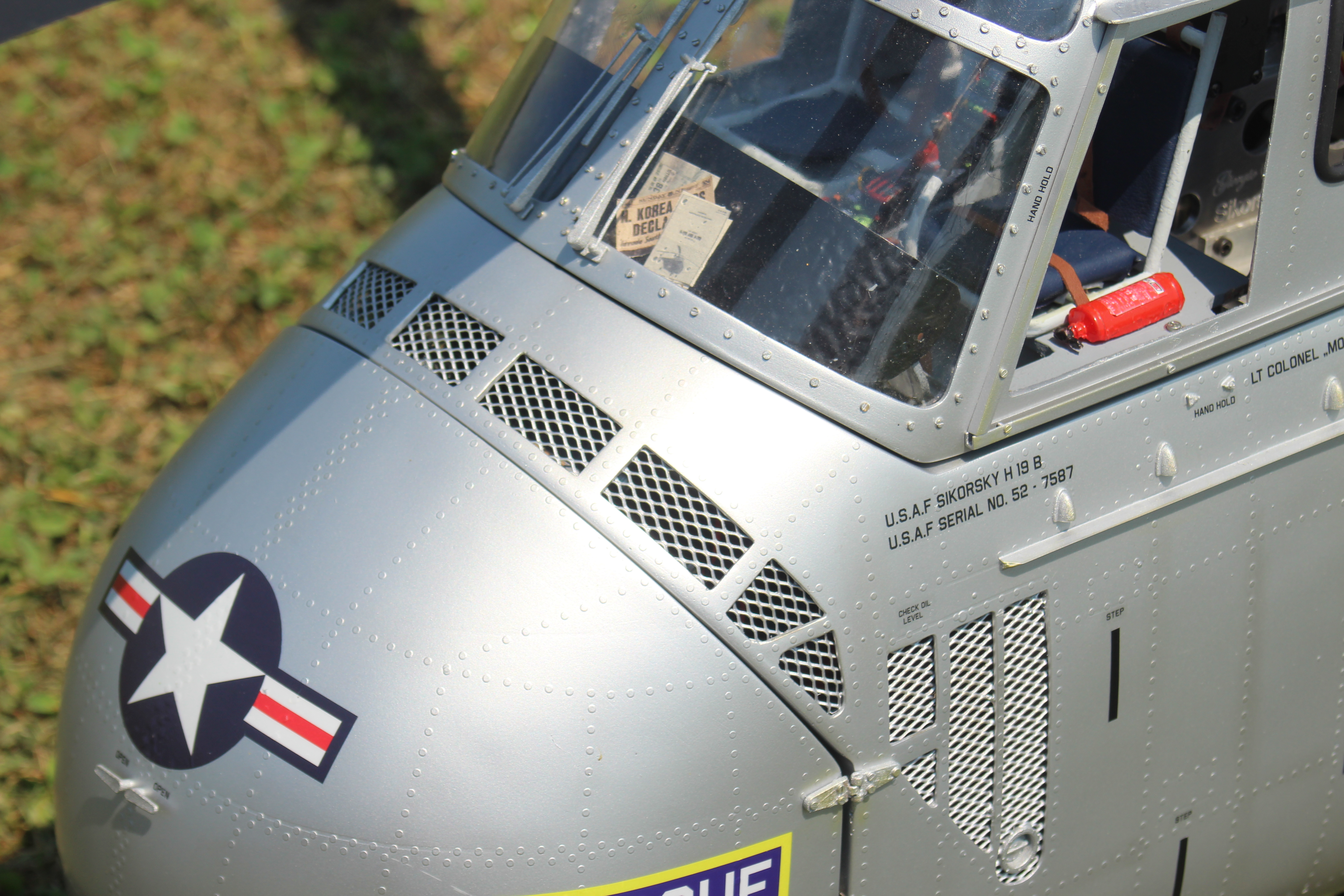

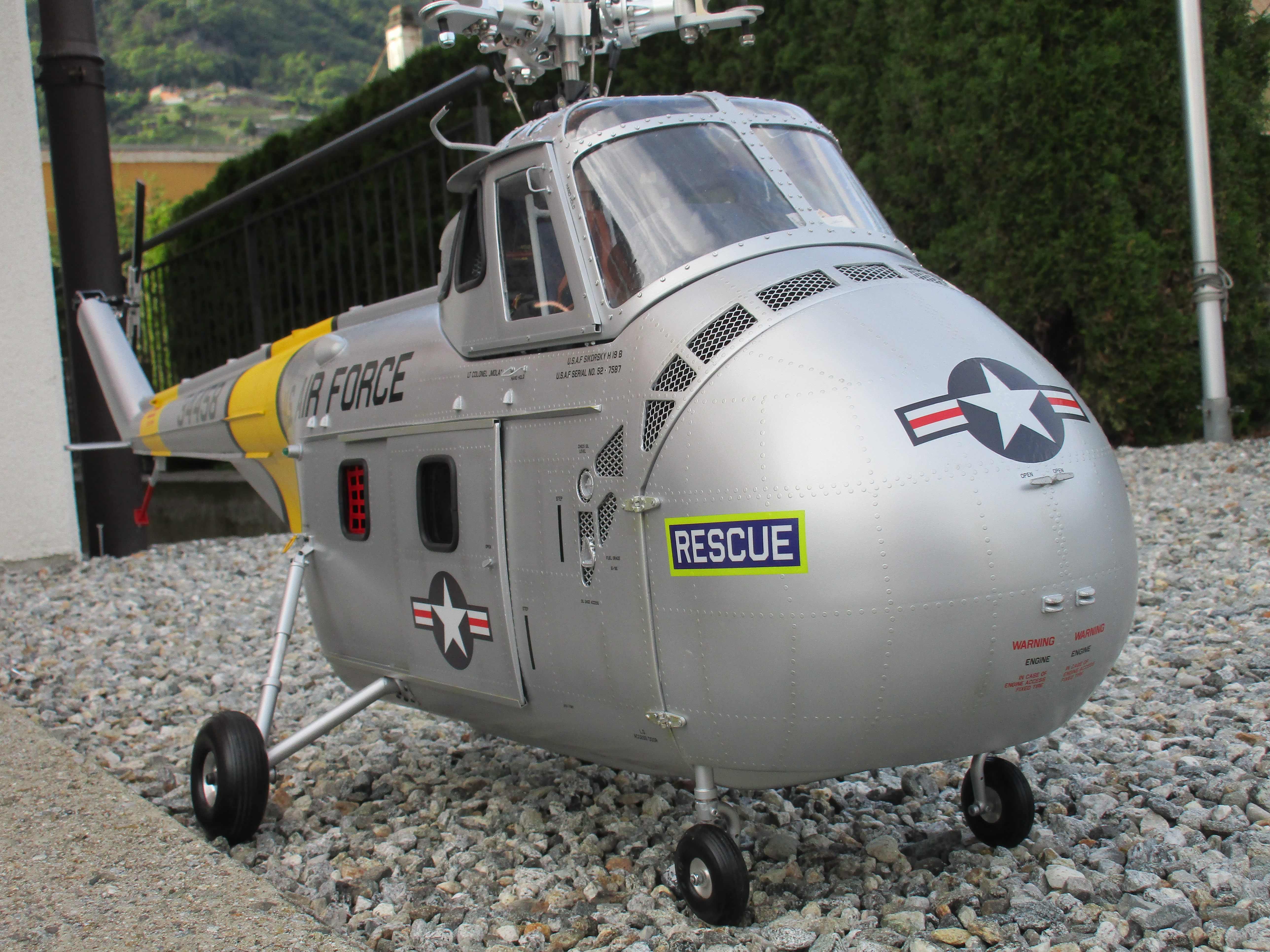

Whouaa Sikorsky-s51 très jolies tes machines.

Pour les rivets, cela dépend des usages et de la complexité du rivetage. Pour fixer une grille, les rivets Vario sont pas mal. Pour le reste, la colle à bois épaissie au talc est le plus simple.
Concernant les bandes autocollantes, à part quelques lignes droites, c'est pas terrible.
Le mec qui fait ça avec des bandes sans se tirer une balle....
