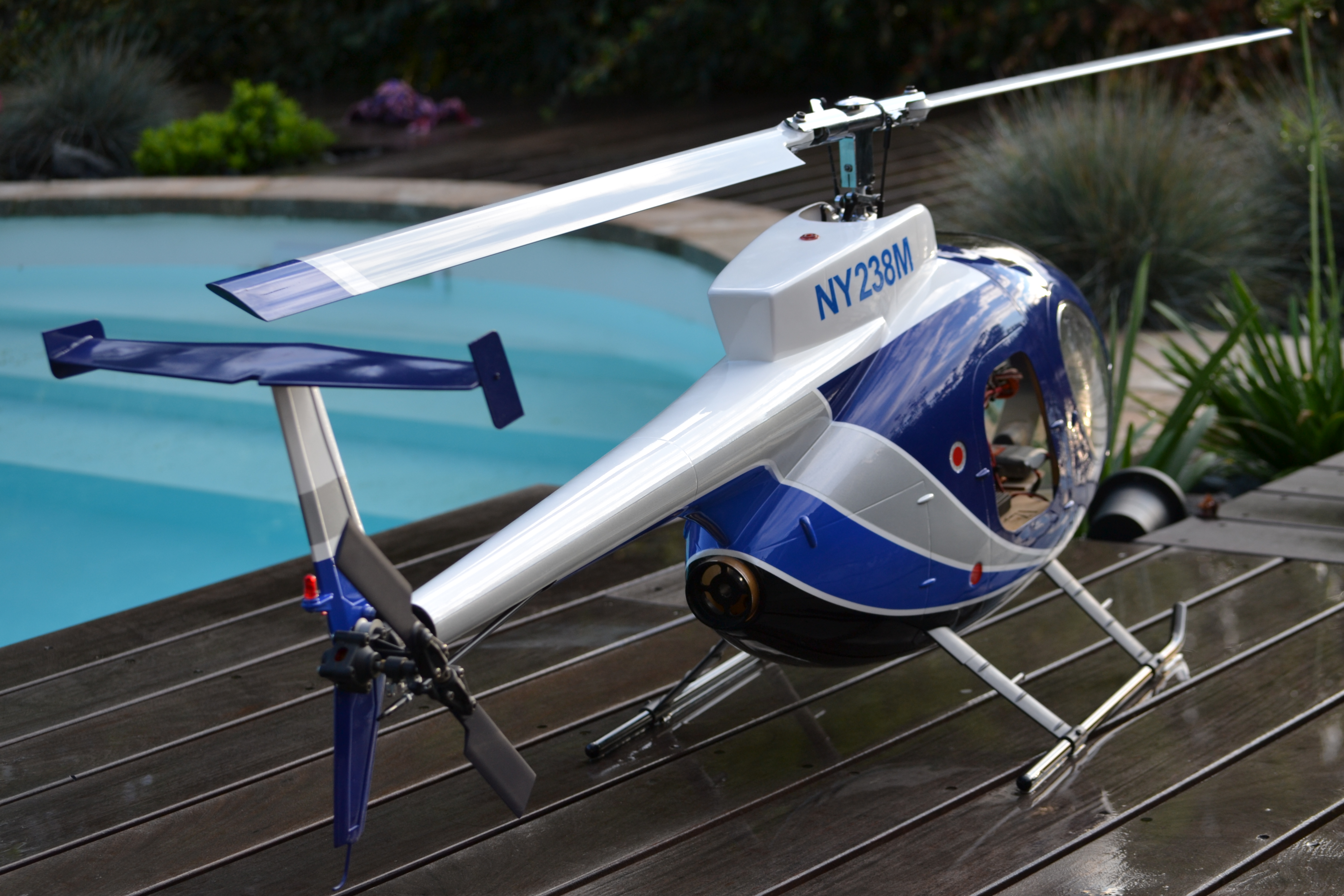

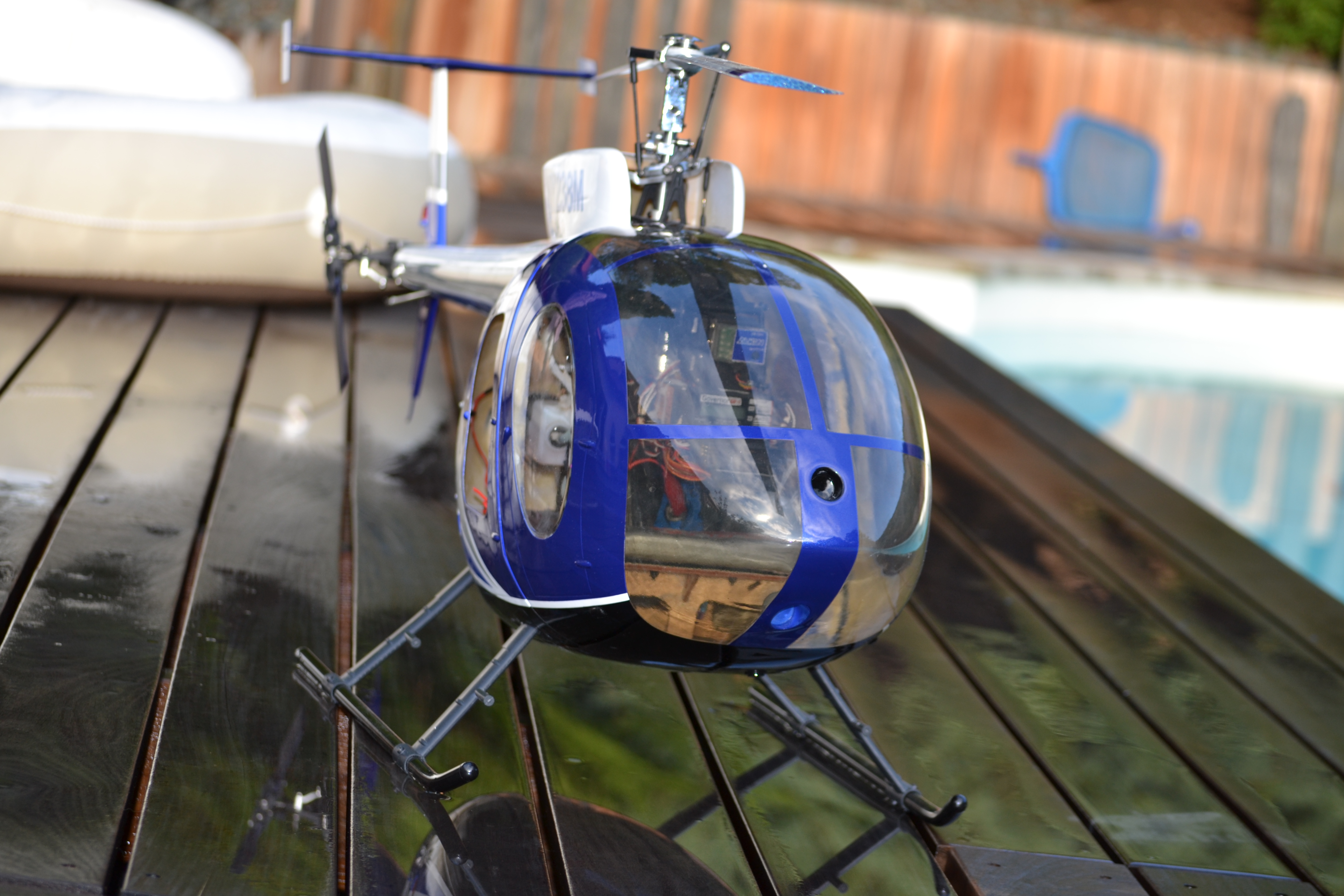

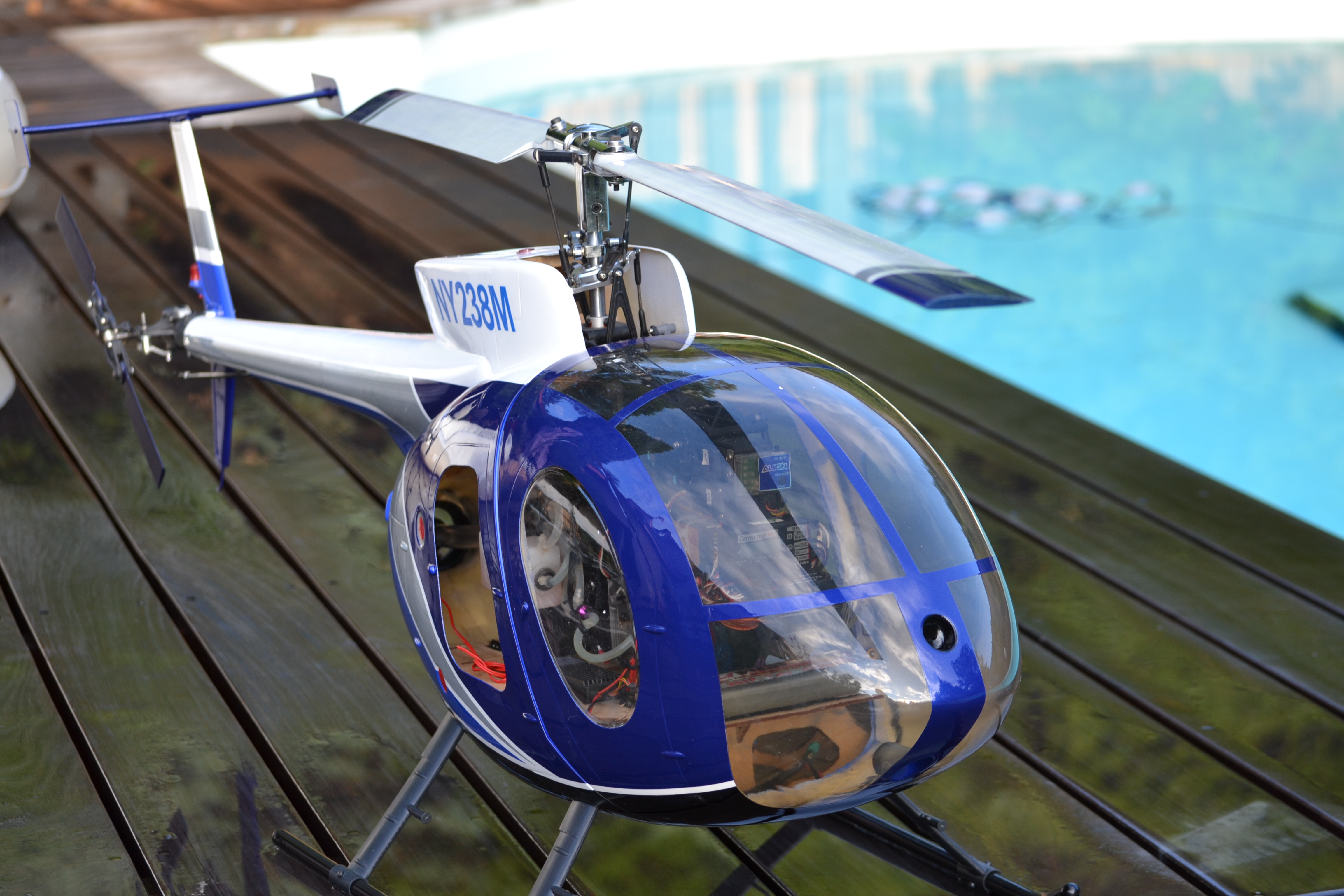

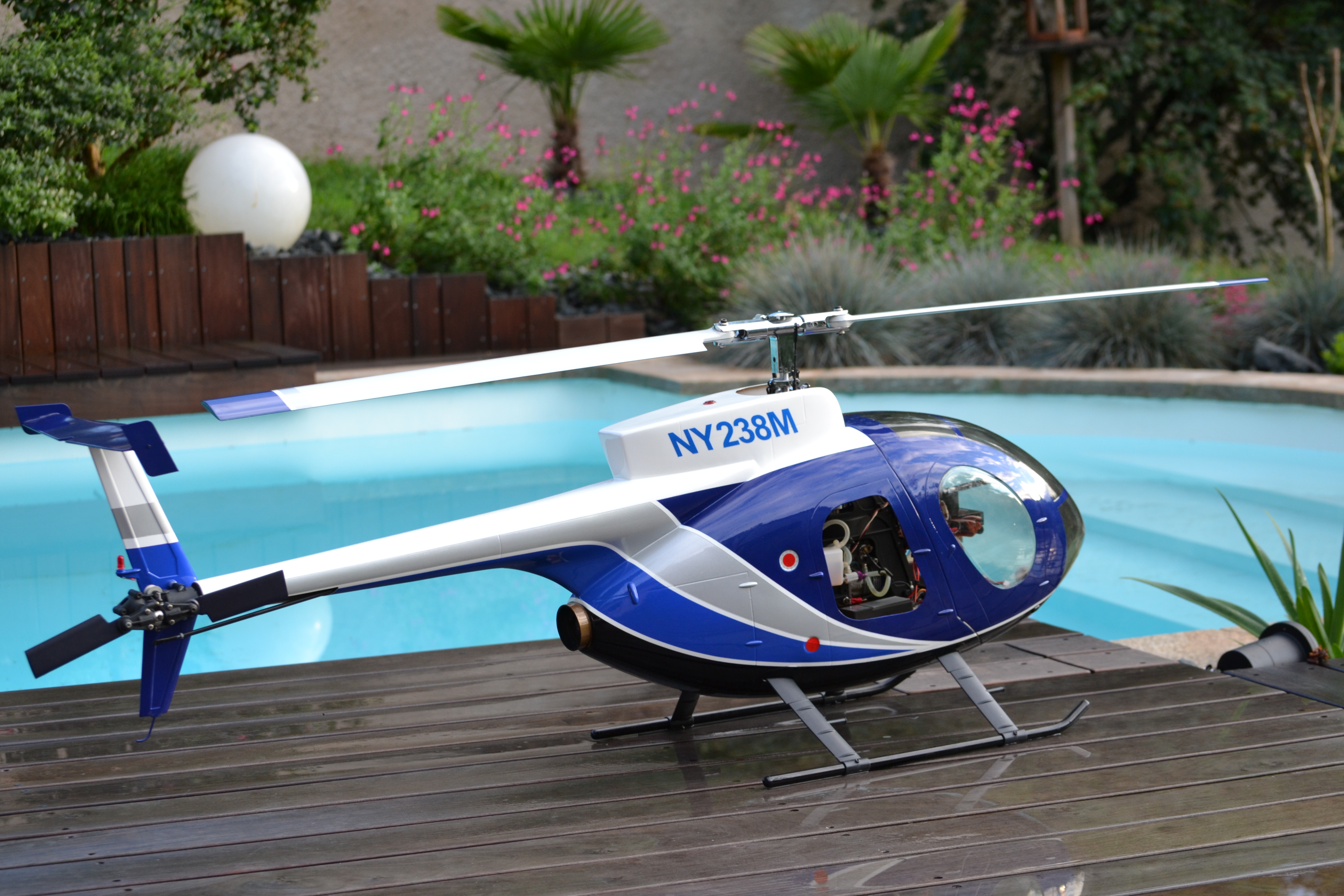

Bonsoir à tous , je vous présente un MD 500 que j'ai fais pour un ami , la mécanique est un Raptor 50 essence , il a fallu tous adapter et la partie électronique et réglage en vol par Splach .

Très beau modèle et belle réalisation !
Le même que le mien....en plus gros !

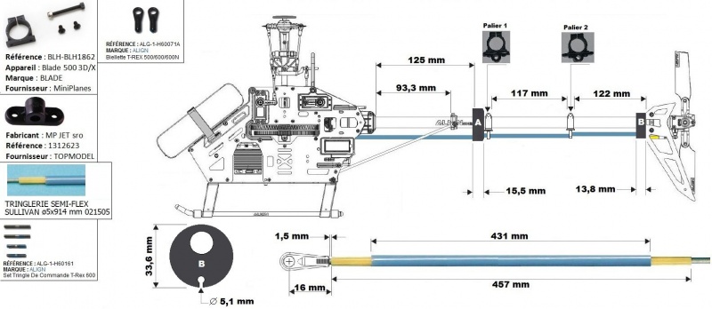

Juste deux petites remarques :
1/ la commande d'anticouple aurait énormement gagné en discrétion en utilisant une liaison par gaine Sullivan. C'est parfaitement sûre et permets de bien suivre la queue du fuselage jusqu'au bout.
Quelques photos de mon montage :
J'avais fait à l'époque, une petite review de l'intégration de mon Trex500 dans le fuselage MD500. Visible ici: Review intégration Trex500EFL dans fuselage MD500
Pas mal de p'tites astuces de montage (surtout pour les classes <550 où la place est comptée !)
2/ Il me semble que les patins mériteraient d'être un peu plus en avant du modèle.
Ceci étant, j'ai aussi constaté qu'en les positionnant ainsi, l'hélico est plus stable au posé.
En tout cas, très belle intégration !

Salut jean jean et merci pour ton partage ,
la gaine sulivan reste aussi très flexible et cela même gainé ( sauf avec un jonc carbone ) se qui peut rendre une commande anti couple un peut molle voir à réaction aléatoire su les arrêt ou encore vibration (certes cela n’empêche pas le vol )
ensuite les commande ac sur les raptor son différente que sur les trex en effet le servo se situe sur le tube de queue
après il y a toujours l’aspect présentation ou l'aspect vol
Edited by splash!
Salut Spash!
Je te rejoins sur l'aspect flexibilité de la gaine.
C'est justement en ce sens que j'avais confectionné deux paliers visibles sur mon schéma.
Ainsi monté, et dans le cas du T500, il n'y a plus aucune souplesse et l'anticouple je te l'assure est parfaitement réactif sans "flou" parasite.
Après, je n'aurais effectivement pas volé avec une gaine non bridée...c'est crash assuré.
Montaigne
en tous cas le montage de l' électronique sur la mécanique et de l'ensemble de la mécanique dans le fuselage me rendent impatient de finaliser la mise au point !!!
une bonne bestiole du débutant jusqu’à l'expert
