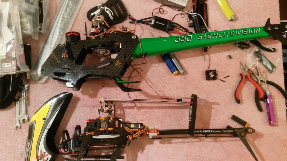

Etox 18 Posted January 4, 2018 Author Report Share Posted January 4, 2018 Salut les gars, @ 12bandit : oui j'ai fait le reset du beastx, rien n'y fait @ Splash : non c pas la compensation ni sens de montage...j'ai reverifier les réglages plusieurs fois, mais je vais refaire une passe en sait jamais @ Steph66 : Merci. le fil orange c celui de HW100, les fils capteur GOV et RPM...c pour le beastx, mais il marche pas. pour le cablage, c voulu je suis encore en test. D'ailleurs j'ai tout enlever hier pour installer le tendeur de tension courroie et cette fois je vais faire le cablage définitif. j'ai bougé la position du HW100A à l'avant pour une meilleure répartition de poids. et je rêve de la lipo Thunderpower 6S 2700mah 55C mais à 113€ aie aie! sinon j'ai une supertition tenace sur le cablage...dès que je le fait bien, je crash...va savoir pourquoi hahaha Une petite photo du chantier en cours, avec l'Oxy3 qui lui est fini depuis un moment déjà...sacré machine!! pour le tendeur du SAB c'est un peu galère à installer...le mieux c d'enlever le servo AC et le floor. c'est une pièce de qualité et de précision très importante pour la courroie, je crois! il y a un système ressort qui permet à la tension de s'ajuster toute seule. Quote Link to post Share on other sites
