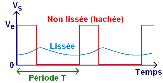

Dans un contrôleur, il y a un cerveau (un micro-contrôleur qui disent, dans le milieu) qui va piloter des robinets tout-ou-rien (ouais, ce n'est pas du matos très fin, mais vu les courants et la taille des transistors, on ne peut pas faire dans la dentelle).
Il y a aussi des filtres pour "lisser" le courant, pour adoucir l'impact d'un robinet ouvert (sinon c'est comme arroser une paquerette avec une lance à incendie, elle prendrait cher, la paquerette).
Les robinets vont "hacher" le courant pour réduire la valeur moyenne. Si le robinet est ouvert 30% du temps, la valeur moyenne après le hacheur est de 15V.
Dans notre exemple, Ve=50V.

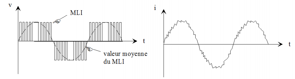

On veut un courant sinusoïdal, donc le contrôleur va ajuster les temps d'ouverture pour faire varier (sinusoïdalement donc) la moyenne.
Ou encore:
C'est fort non? Moi ça m'épate.
Si, comme sur le dernier schéma, le découpage est grossier, le moteur aura des à-coups de couple. Il ne va pas tourner de façon fluide.
La solution est de hacher plus fin, en augmentant la fréquence.
C'est pour ça que 32kHz, ça marche mieux que 8....
