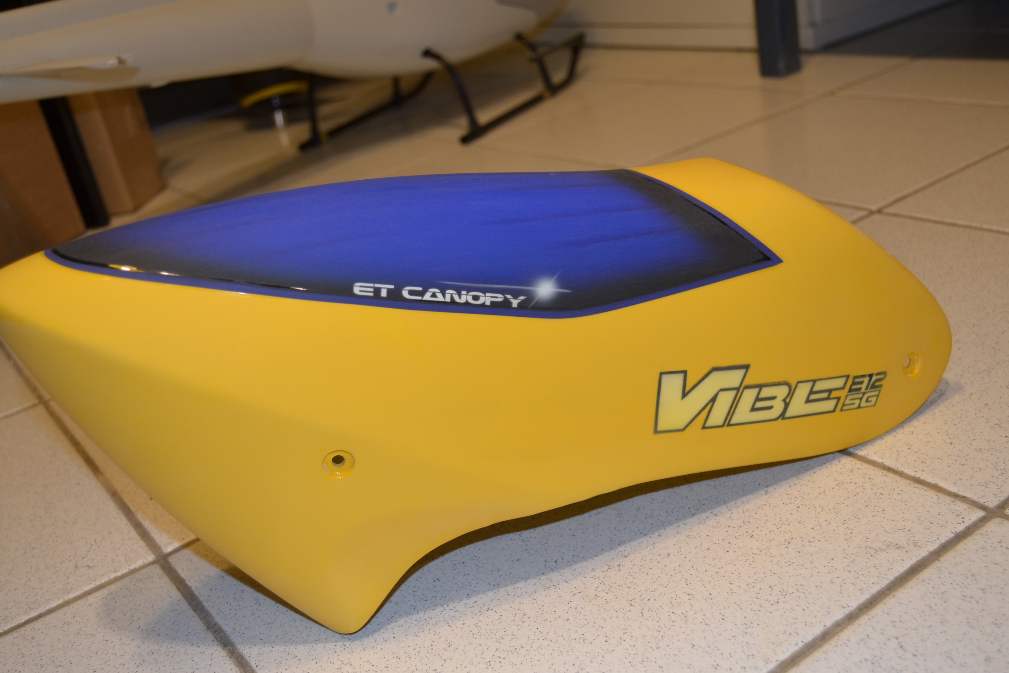

Un petit suivit de la canopée en images et un essais pour Snake

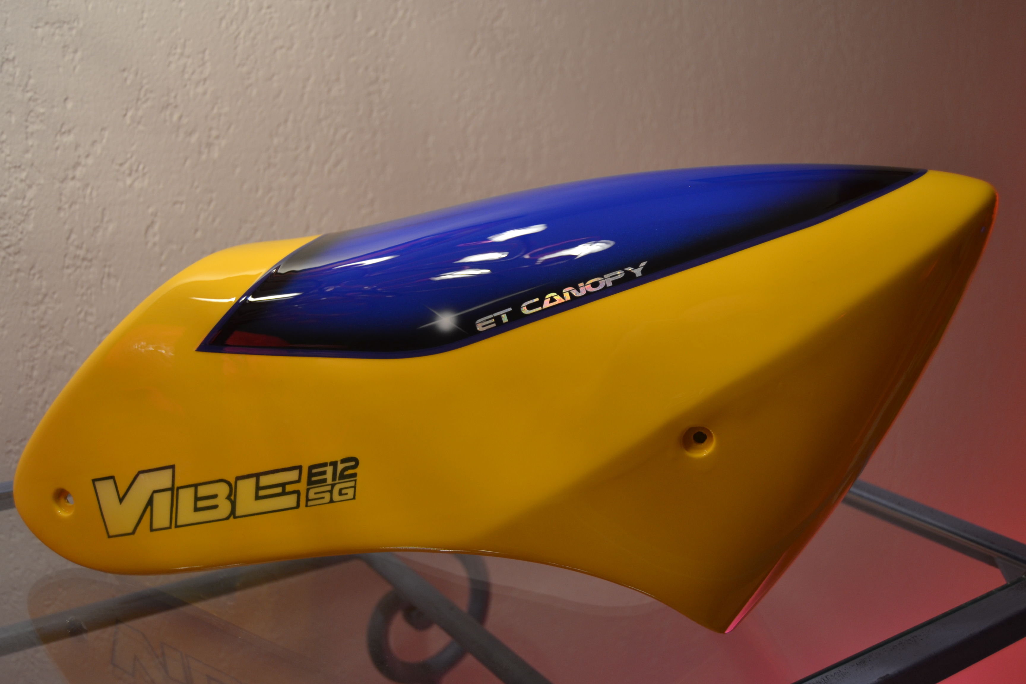

@KTM: c'est Xcellent, du grain béni. J'me régale de voir le résultat que tu obtiens en 3 vidéos alors qu'au bout de 3 semaines j'en suis encore au mastic et à l'apprêt sur mon autre canopée (je mastique, ponce, apprête, constate les défauts, et recommence... mais bon, je m'entraîne pour avoir un résultat parfait, et ça requiert un savoir faire qui ne s'acquiert pas en 2s....)
Bon, le jaune, il pète, de chez pète. Et la surface de jaune est vraiment imposante par rapport au bleu de la verrière. Du coup, ton idée de remettre une petite couleur en bas me semble bonne (je dis ça comme si j'y connaissais quelque chose....). Peut-être peindre le bas légèrement orangé, voire rouge (Ferrari alors, tant qu'on y est), ou tout simplement blanc (ne me demande pas quel blanc). C'est censé ce que je propose?

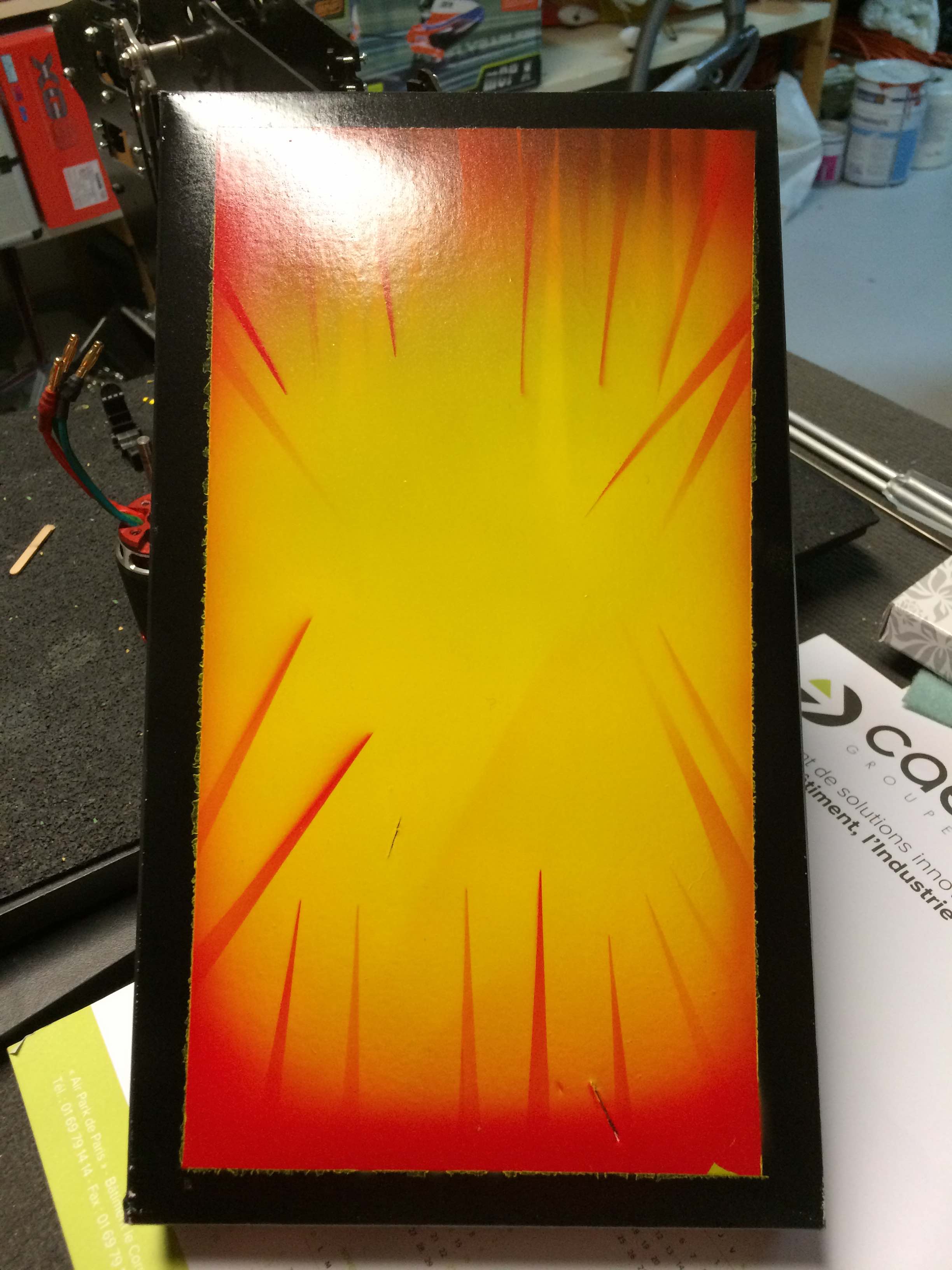

Je me suis vengé sur un couvercle de boîte à chaussures (ces pompes m'avaient fait souffrir), juste pour voir ce qui marchait et ce qui ne marchait pas, bref faire les conneries de débutant. Vert à l'origine, il a reçu une couche de noir, puis plusieurs de jaune. Oui je sais, on n'essaie pas de couvrir du foncé avec du clair, mais comme je ne suis pas peintre, moi, je peux me permettre. Ensuite j'ai essayé de faire des "effets" avec le rouge. Bon, avant que ça ne devienne une oeuvre d'art de maquettiste, il y a encore quelques pots à vider. Ça a été fait avec les moyens du bord: juste de la peinture toute prête et un aérographe avec une buse de 1mm.

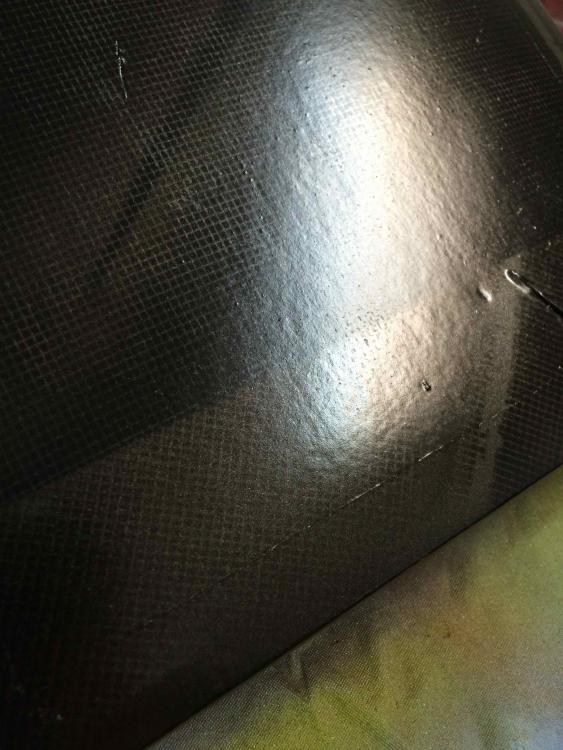

Comme tout faisait fadasse, j'ai décidé de tester le vernis, tout prêt lui aussi. Ça donne ça:
56b90eab34a1e_2016-02-0822.22.50.thumb.j
Bon, ça n'atteindra jamais la qualité pro, mais c'est motivant. Et puis c'est rigolo (le plus dur a été de tenir les gosses éloignés).

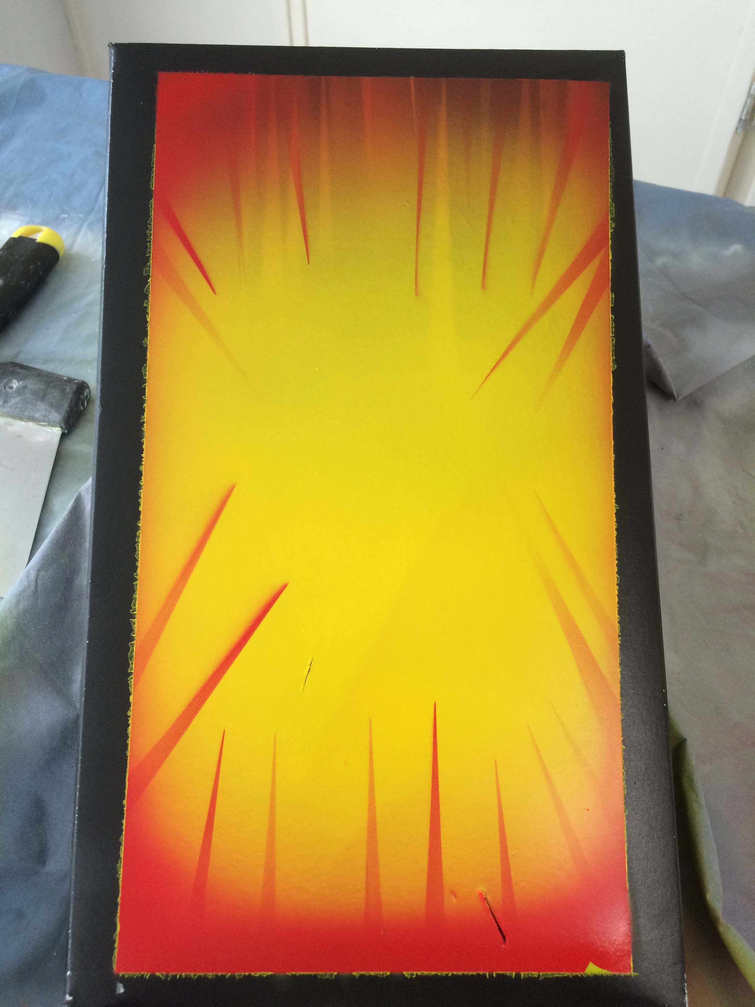

@Steph: pour les rayons oranges, tu m'as démasqué. Voici le pistolet de haute technologie qui peint comme ça:
56b9e33340171_2016-02-0911.02.48.thumb.j

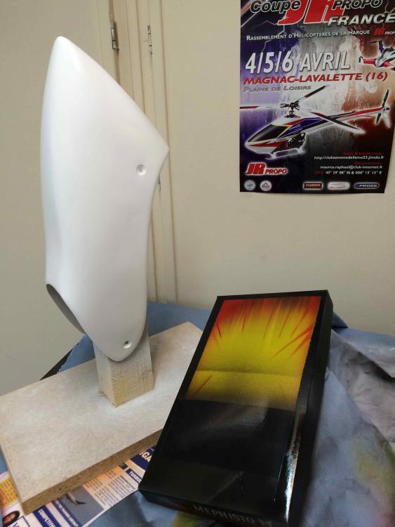

Ah, KTM, j'oubliais: j'ai (enfin) réussi à obtenir (après 3 mois de ponçage, apprêtage, remastiquage, etc...) une canopée blanche ultra-bright, nickel de chez nickel, d'une pureté biblique. Plus qu'à la salir proprement....
56b9e73478787_2016-02-0914.14.38.thumb.j
Bon,
ma femme n'était pas d'accord....

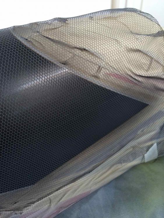

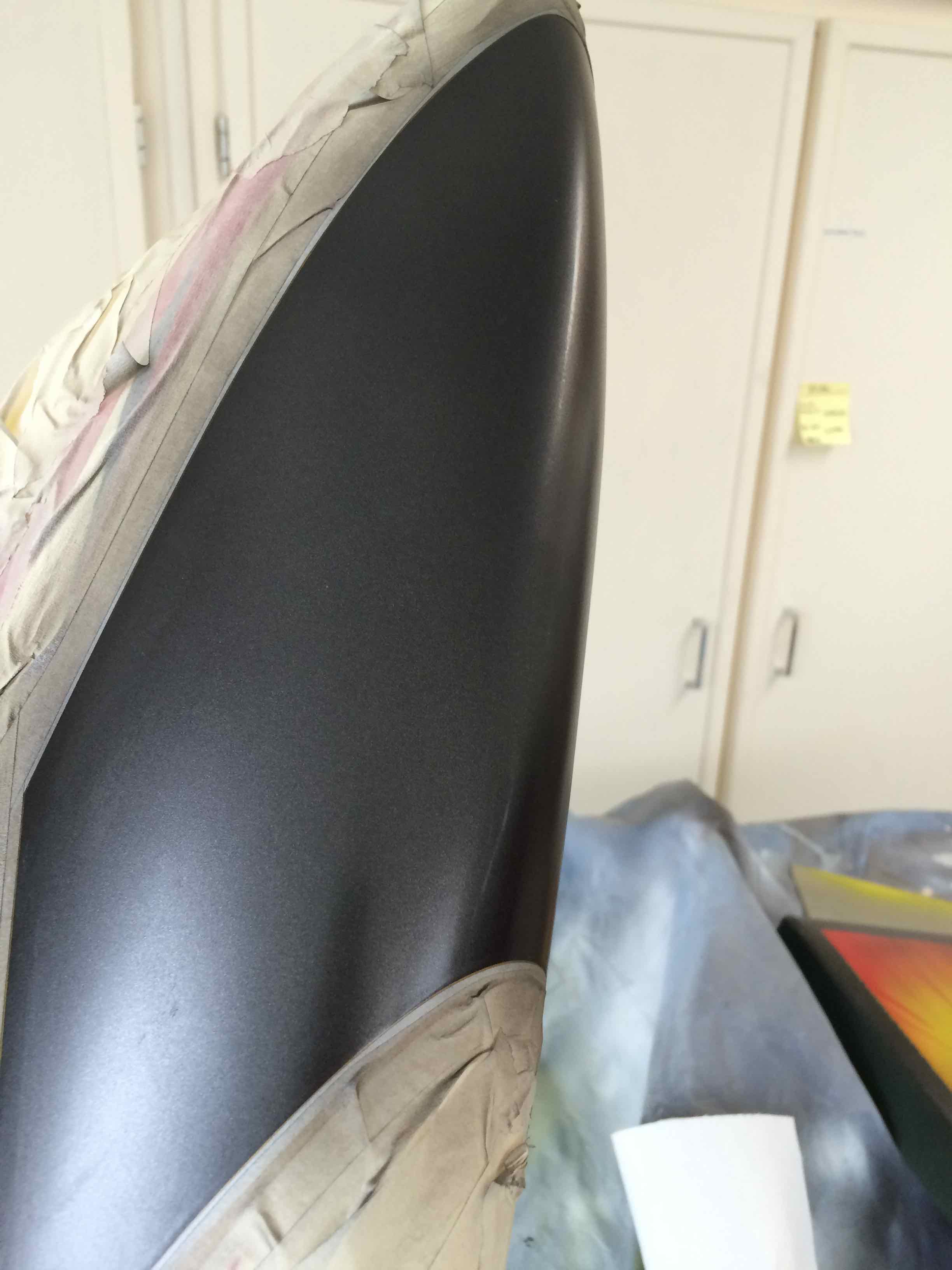

J'ai fait un fond anthracite (chez Createx: alu métal+un peu de noir pour ne pas faire trop argenté):
56bb8f68b5670_2016-02-1015.10.41.thumb.j
Ensuite il faut bien plaquer le filet, scotcher le tout pour que ça ne bouge pas pendant la peinture.
56bb8f7017bfd_2016-02-1015.17.48.thumb.j

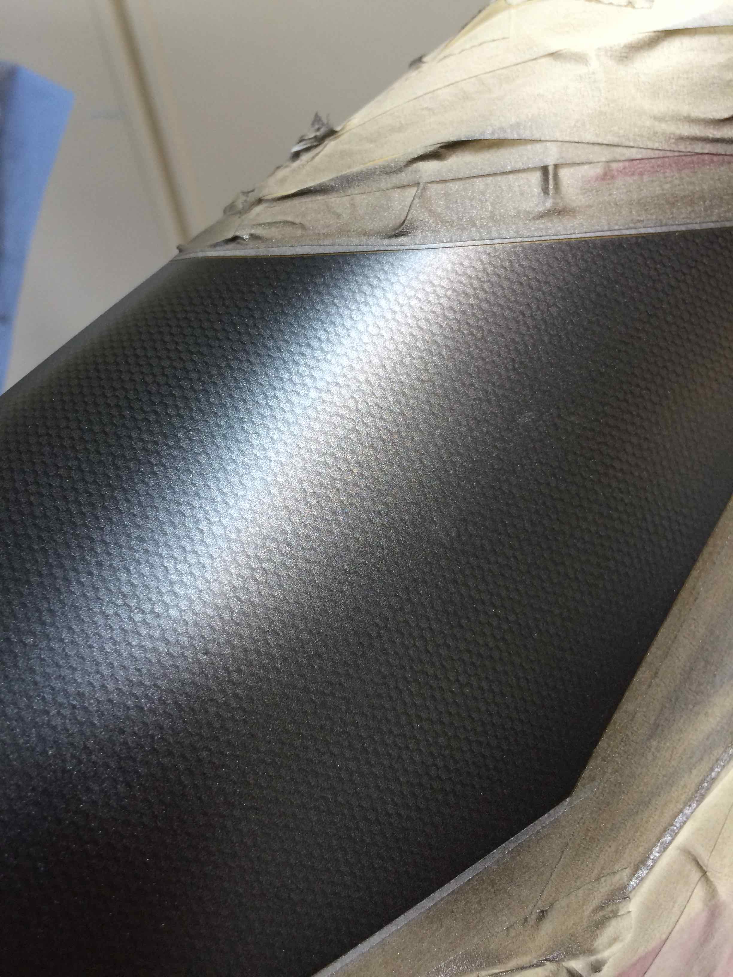

Un coup de noir, en projetant en oblique toujours avec la même orientation, et ça donne ça:
56bb8f6403a86_2016-02-1015.39.05.thumb.j
Pas trop loupé, l'effet. Non?
(KTM, arrête de rire. Moi, pour un bébé peintre, je trouve ça bien, et il faut toujours encourager les gamins)
Bon, en trouvant un filet avec des mailles un plus larges, ça devrait être encore plus réaliste.
A bientôt pour de nouvelles expériences...
