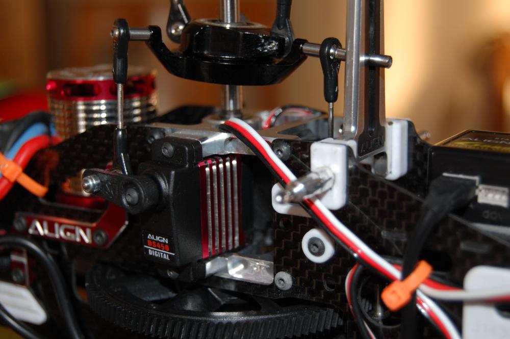

Sur mon 450 Dominator en 6S, le servo de cyclique droit grille après un léger crash. C'est le troisième servos qui est hs  ainsi et toujours  du même coté.
Avez vous une idée sur la cause de cette panne  de servo?
Les petits Align ont toujours été très fragiles.

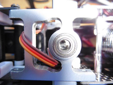

Malheureusement ils ne montent pas dans l'emplacement prévu du Dominator 450.
La sortie du fil de servo vient de bloquer dur le bâti de montage des servos et ils touchent dur l'axe principal.

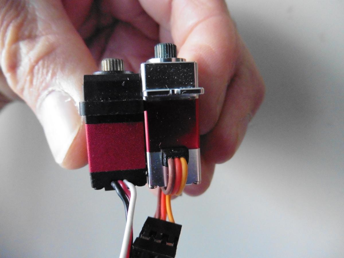

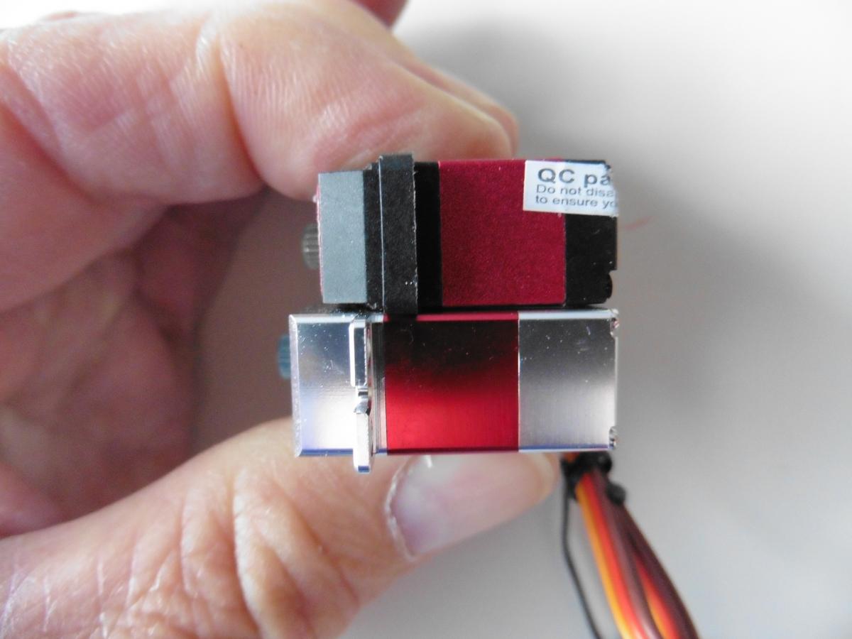

Effectivement l'implantation des servos est conçue différemment.
De plus la sortie des fils de servos sur les Turnigy est au milieu du boitier alors que sur le 430 est à la base.
La sortie des fils du Turnigy vient en plein sur le support de servo.
Align à conçu sa platine support en fonction du servo 430
Même en enlevant de la matiére su la platine servos je ne pense pas que ça irait.

Pour ceux que ça intéresse il est possible d'installer des servo align DS450 HV sur le cyclique d'un T-rex 450L Dominator 6s. Les servos 2 et 3 (droit et gauche) nécessitent l'insertion de cales de 2,5mm sous chacune des pattes de fixation ( cales pouvant être constituée par des pattes récupérées sur des servos HS) ce qui place leur fond à 1mm de l'axe du rotor. Pour que les tringleries de ces servos retrouvent la verticalité dans leur mouvement il faut insérer une cale de 3mm sous chaque rotules de ces servos.
Pour le servo 1 (profondeur) aucune modification à prévoir.
