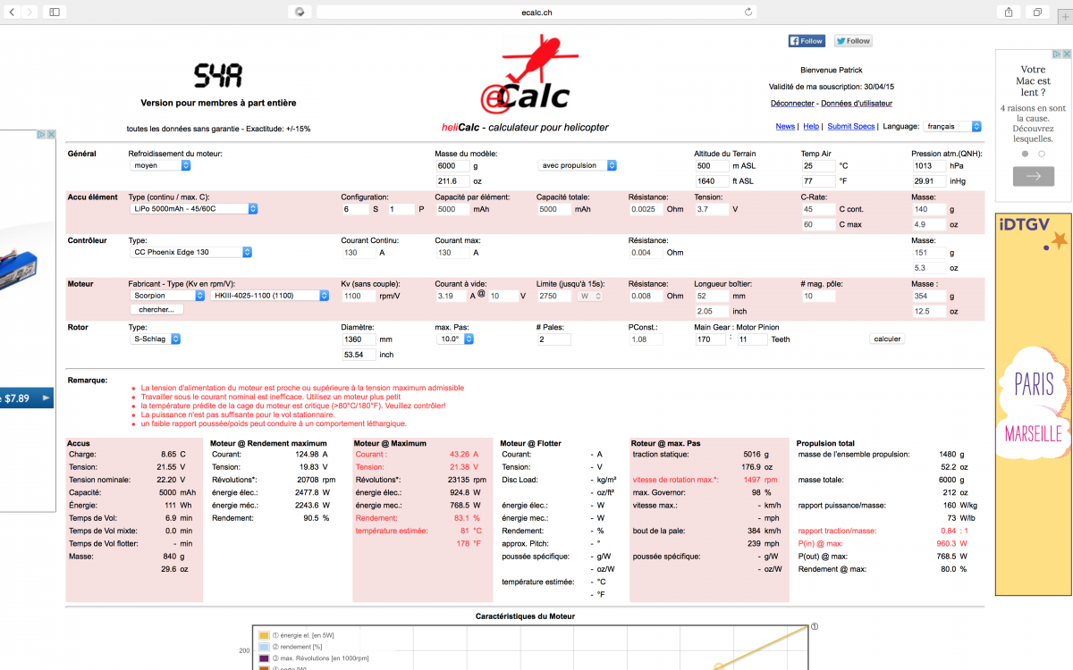

Tu peux aussi utiliser le site http://ecalc.ch/helicalc.php?ecalc&lang=frpour tes calculs moteurs, pignons, etc

Lionel,
Merci, j'utilisais déjà ce site pour mon multi, ton post tombe bien parce que je ne comprends pas tout.
J'ai rentré mes paramètres mais ça sort plusieurs alertes.

Un avis ?
pour faire simple ,tu ouvre ton programme castle tu clic sur "HAVING Trouble" et le mode "demo" apparait ,il te suffit alors de choisir le modèle de contrôleur "Castle" et ensuite tu renseigne tout les éléments de puissances ,réduction et KV et RPM désiré sans oublié de coché "set RPM en mode gouvernor" et selon l'affichage des RPM désirés en cliquant sur "info" à droite du pavé ou tu inscrit la vitesse désiré l'information te sera communiqué en % précis de l'efficience obtenue en fonction des paramètres renseignés, c'est une façon simple et rapide que j'utilise chaque fois que je veux dimensionner un moteur.

Oui il y a beaucoup d'alertes.
Essaye avec un pignon de 12 ou 13, pour que la vitesse et le rapport traction/masse soient acceptable. Sinon essaye avec d'autres moteurs. Dans ton cas j'ai tester avec le 890kv, pignon 16, pas à 12° et tout devient bon
Mais perso j'utilise un moteur similaire sur ma Gazelle. Le 4025 en 650kV et aussi 6s mais avec une mécanique Heim comme Gigi donc le rapport est 220:28, dans mon cas je n'ai aucune alerte.

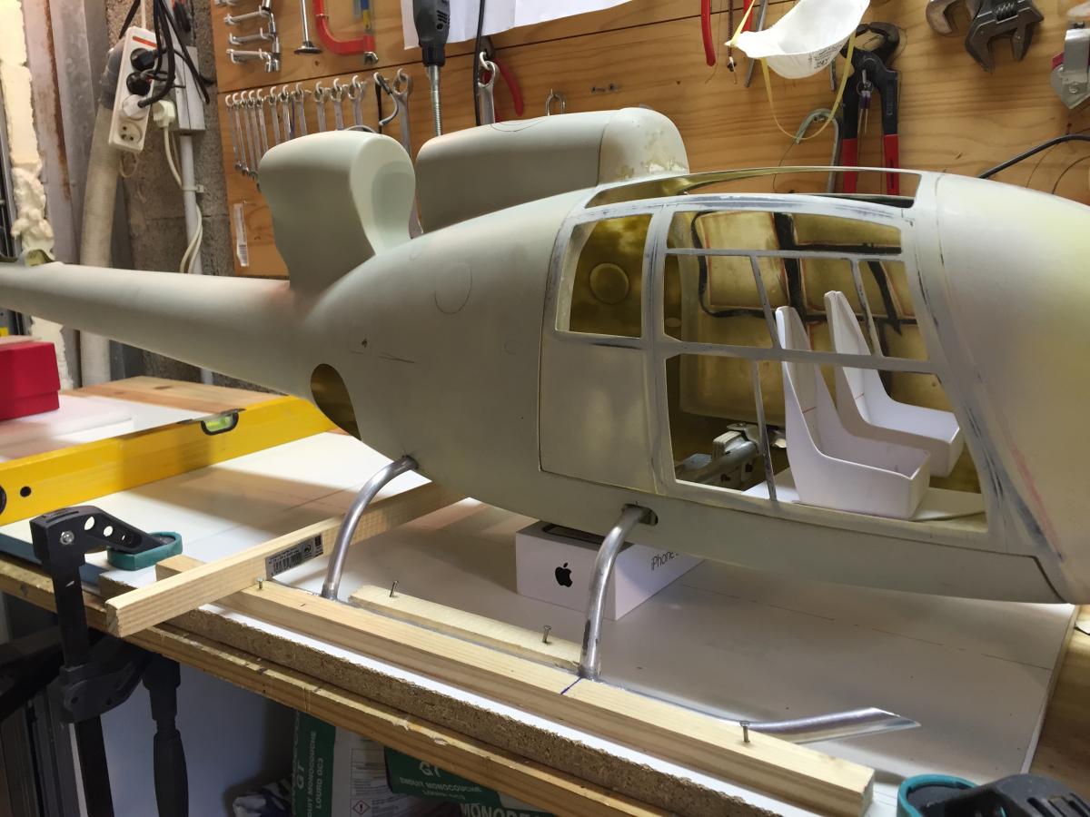

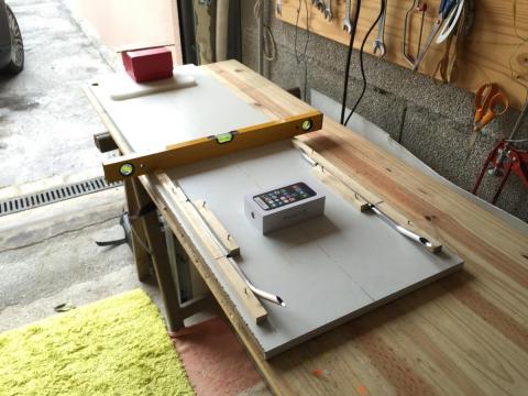

Merci, voilà le résultat du travail d'aujourd'hui.
Ce train servira pour les essais,  il faut que je m'améliore dans le cintrage de tube, la partie avant n'est pas ressemblante au vrai.
A confirmer aussi, la résistance de la soudure à froid.

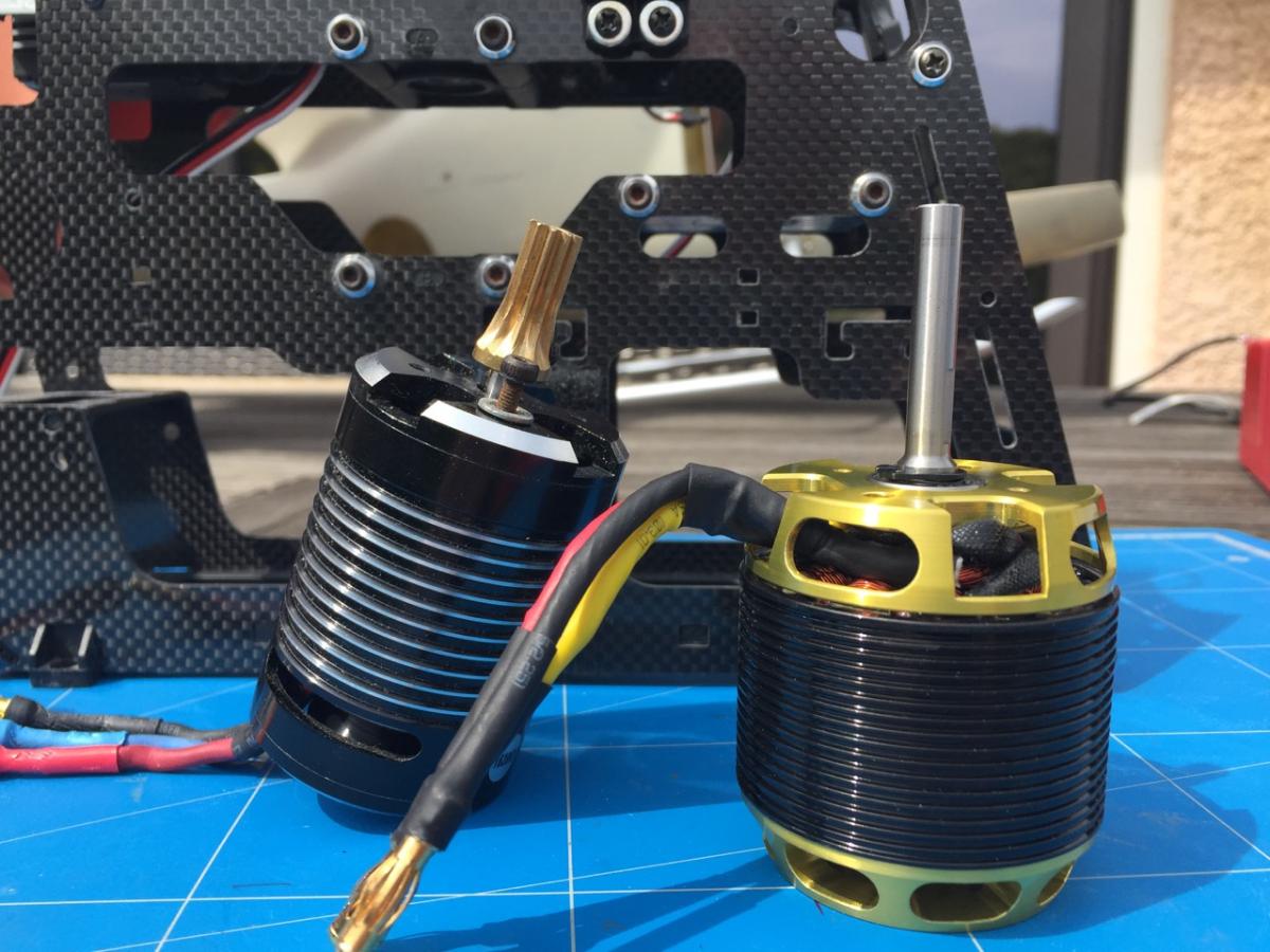

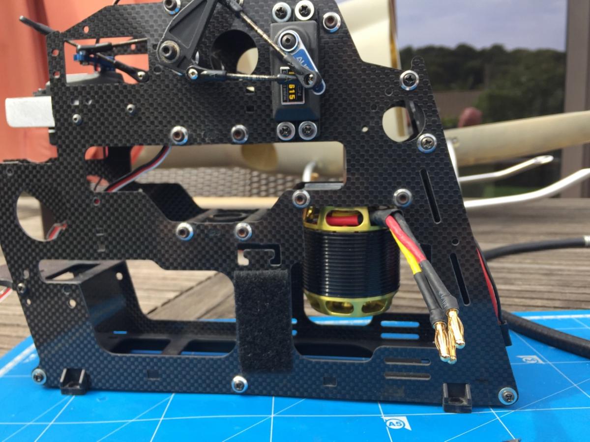

Après avoir cherché partout un Align 600mx 1220 kv, en vain, malgré le prix j'ai commandé et reçu ce matin un beau Scorpion 4025 1100 kv.
Le bestiau est musclé et large, 50 mm de diamètre contre 45 pour le 600mx 1600kv d'origine, du coup il a fallu un peu tailler dans le châssis.

Salut Patrick
 super le moulin ,le seul inconvénient c'est qu'il faut lubrifier les roulements tous les 10 vols environ afin de ne pas attaquer la cémentation de l'axe ,un petit conseil si tu ne veux pas t'embêter  à cette opération qui crée pas mal de salissures à la longue ,voici le lien des roulements que j'utilises pour tout mes moteur Scorpion ,et là plus besoin de lubrifier

Cette histoire de roulements sur les moteurs SCORPION me laisse interrogatif depuis un moment!
Gérard, je ne comprends pas pourquoi les roulements attaqueraient la cémentation de l'axe?
Est-ce que quelqu'un a déjà grillé des roulements sur ce type de moteur?
Apparemment ça ne se produit pas sur les autres moteurs ? oui ou non? et SCORPION ne se fait pas fabriquer des roulements spéciaux?
Ceci dit, vu le prix des roulements que tu proposes Gérard, c'est une bonne solution.
Mais, curieux, j'aimerais bien en savoir un peu plus..............
 ,Salut Patrick
 Ce ne sont pas les roulements qui crament mais les axes qui s'usent anormalement si on ne lubrifie pas ,tout simplement les roulements Scorpion n'aiment pas trop la chaleur ils doivent se dilatés en conséquence et en règle générale ces moteur chauffent un peu tout de même du coup le fabriquant propose de lubrifier régulièrement les roulements afin d'obtenir un meilleur fonctionnement à haute température et éviter la surchauffe de ceux-ci qui transmettent cet monté en température la partie de l'axe en contact avec les roulements , apparemment cette température est suffisante pour anéantir le traitement de surface de l'axe et du coup il n'est pas rare de constater et j'en ai fait malheureusement l'expérience, que les axes soit anormalement rogné à la portée du roulement ,depuis que j'utilise les roulements céramiques, je n'ai plus lubrifié et mes axes de moteur sont parfaitement protégés ,cependant on peux garder les roulements d'origine et les lubrifier , à chacun ses choix .

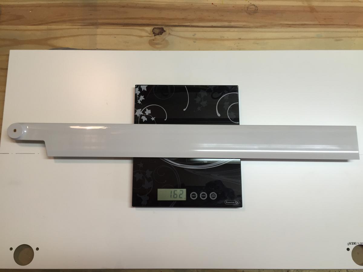

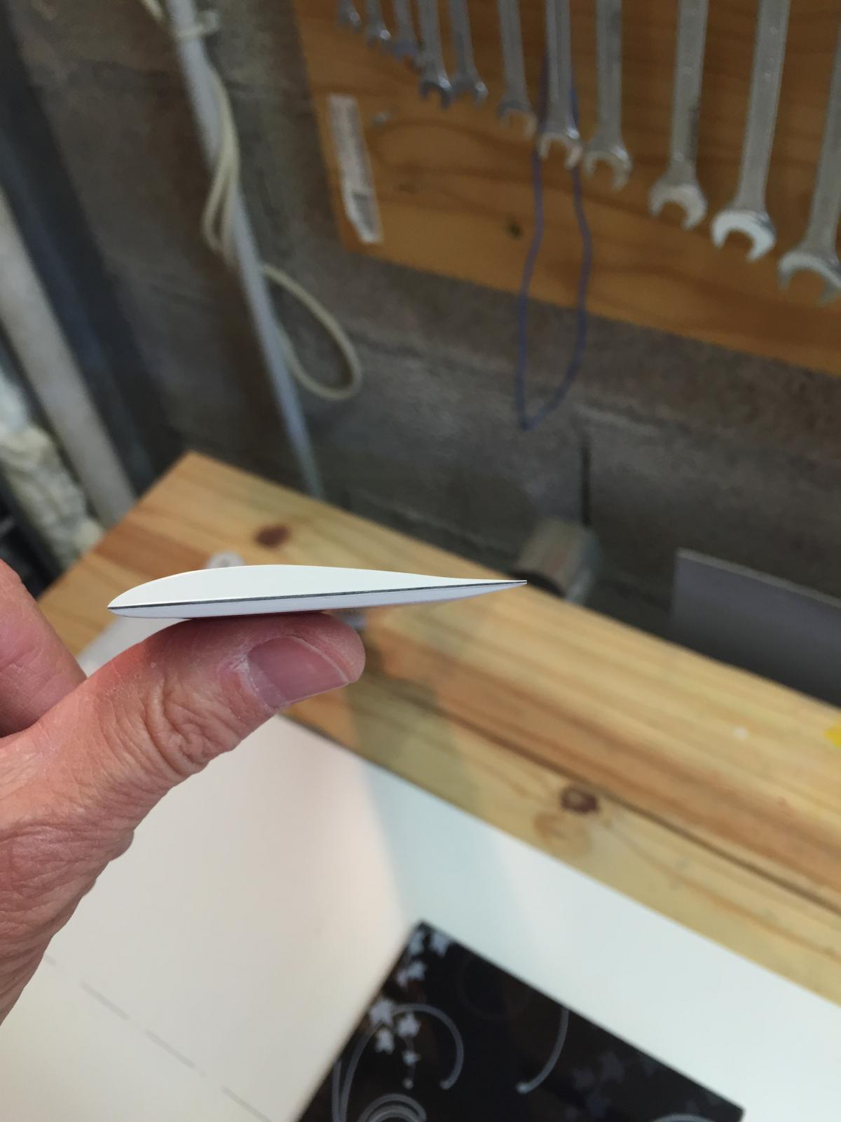

Ce matin j'ai reçu les pales commandées chez Heli-Scale, de très belles Helitec profil en S toutes les 2 au grammes près.
post-13459-0-13175200-1430241570_thumb.jpost-13459-0-11225300-1430241729_thumb.j
