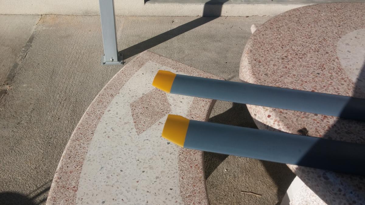

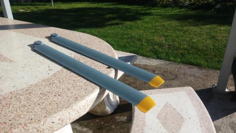

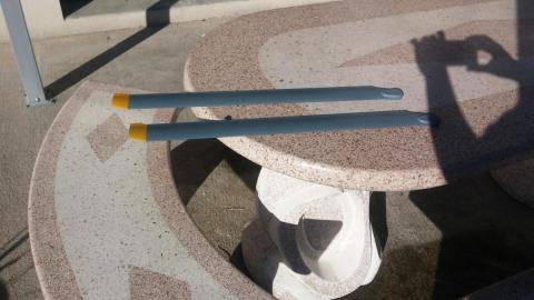

En ce 24 decembre, et oui je bricole toujours, mdr, voici les pales de mon Cobra peintes et vernis.
Le gris étant d'origine sur la pale je n'ai eu qu'a peindre le bout en jaune.
Les voici sous apprêt:
post-15257-0-88599700-1419427023_thumb.j
Et une fois peintes et vernis:
post-15257-0-67753400-1419427058_thumb.j
post-15257-0-84836700-1419427108_thumb.j
post-15257-0-87531300-1419427157_thumb.j

Salut Jeyf,
Oui oui pales Vario d'origines, il s'agit de la référence 407, des pales spécialement faites pour le silence de chez Vario.
Côté équilibrage, il a été vérifié et j'ai joué sur les couches de vernis pour obtenir mon équilibrage parfait.
Très simple mais efficace, mais l'écart était très faible.

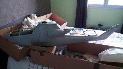

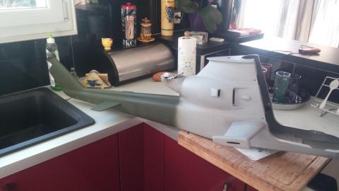

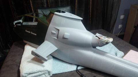

Une grande étape de terminée aujourd'hui, il y'a à peine quelques minutes.
La mise en place des rivets sur tout le reste du fuselage.
Voici les photos du fuselage en entier avec sa partie avant déjà en partie peinte.
On va pouvoir rapidement passer à l'étape de peinture sur le fuselage entier dans les prochains jours.
Un total de 4728 rivets est présent sur ce fuselage, sur les 4800 prévus, il ne m'en reste pas beaucoup. ;)
Voici les photos prisent à l'instant de la bête:

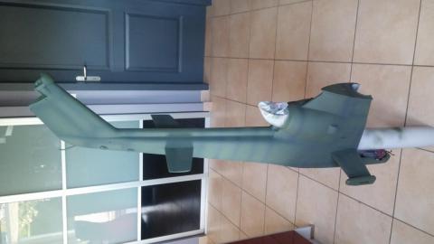

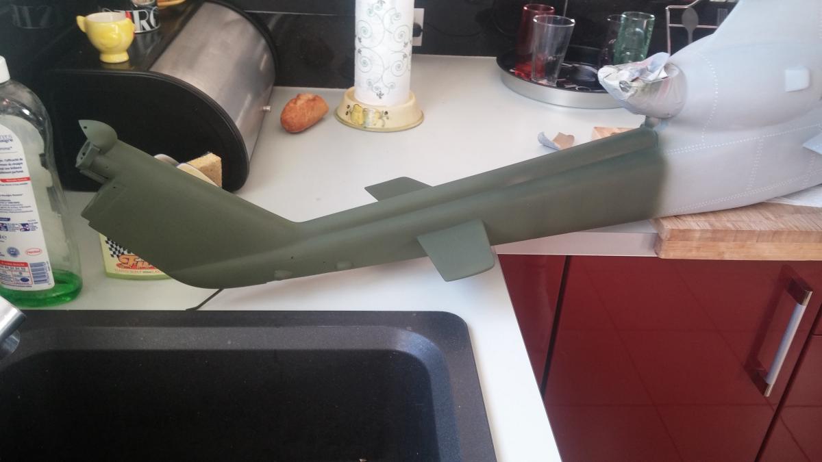

Pour occuper mon dimanche, j'ai décidé ce matin d'attaquer la peinture sur le fuselage.
Voici la queue qui à reçu 2 premières couches à l'aérographe, quelques finitions restent à faire mais la couleur de base est posée.
Il commence vraiment à prendre forme. :)
Sur les photos ont voit encore la peinture briller, elle est toute fraiche.
Cet après midi je pense faire le reste du fuselage, ce qui permettra que cette dernière sèche bien toute la nuit, et pouvoir dès demain fignoler les derniers détails avant de faire le vieillissement des lignes de rivets. et poser mes décals.

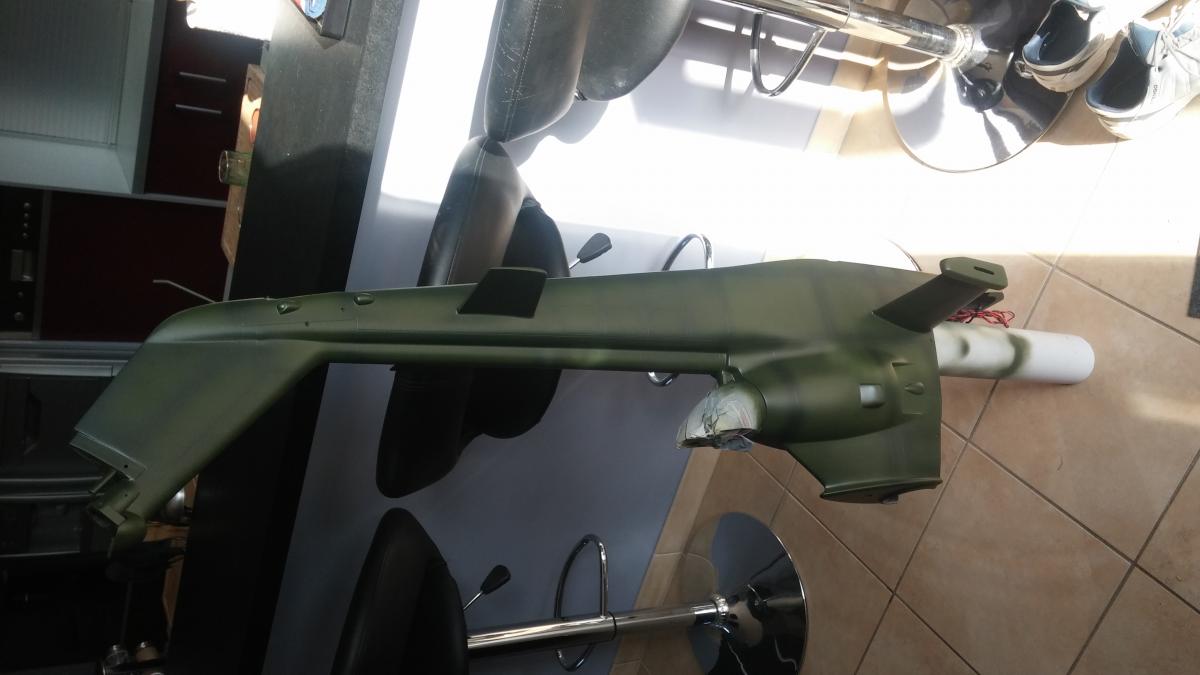

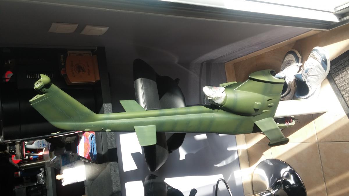

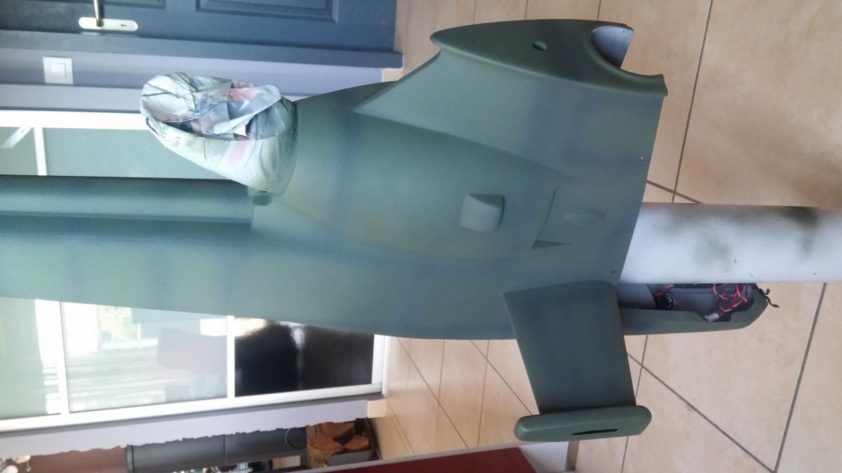

Aujourd'hui j'ai terminé le vert kaki sur mon Cobra, et j'ai passé le fameux vert/noir sur les lignes de rivets pour vieillir cette déco.
Tout est encore frais, sa ce voit d'ailleurs sur les photos, mais une fois sec et vernis sa ressortira super bien. Mais il y'a encore du boulot avant la fin. Surtout au niveau de la fameuse gueule à l'avant.
Mais pour le moment je suis pleinement satisfait du travail, en espérant que sa continu ainsi.

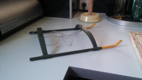

Ensuite par la même occasion j'ai peint les patins, il ne me restera plus qu'a les vernir et ils seront prêt à recevoir le poids de cette machine.
post-15257-0-77189400-1419862673_thumb.j
Bonne fin de journée à tous
Greg

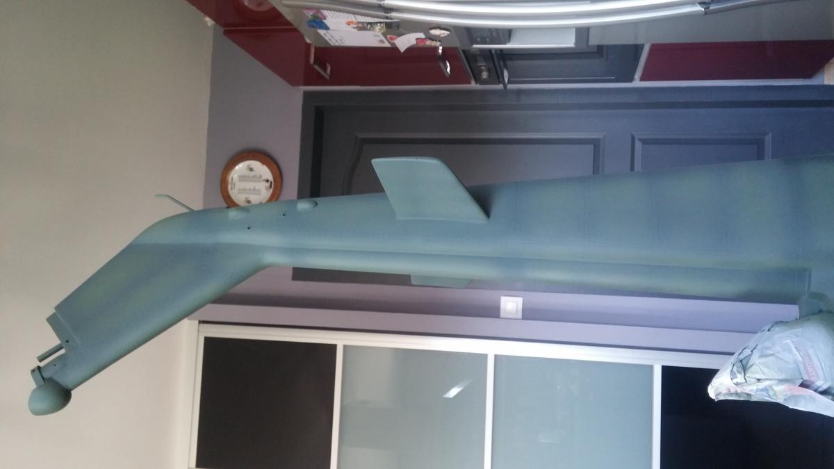

Aujourd'hui j'ai passé une première couche de vernis satiné sur le fuso pour figer définitivement la peinture.
Ce qui me permettra de finir la déco et le masquage de certaines zones sans abîmer la base.
Sur les photos une a l'ombre, ou ma déco parait sombre et discrète. Que voici/
post-15257-0-51279200-1419950012_thumb.j
Et la seconde au soleil ou la la teinte de la peinture change et s'éclaircit pour laisser apparaître mes lignes de rivets avec leur teinte différentes et les rivets eux mêmes qui sont toujours très bien visible.
Pile l'effet que je souhaitais obtenir, dès demain une fois le vernis bien sec je poserai les décals sur tout le fuso et je commencerai le reste de la déco avec des masquages et un peu de peinture.

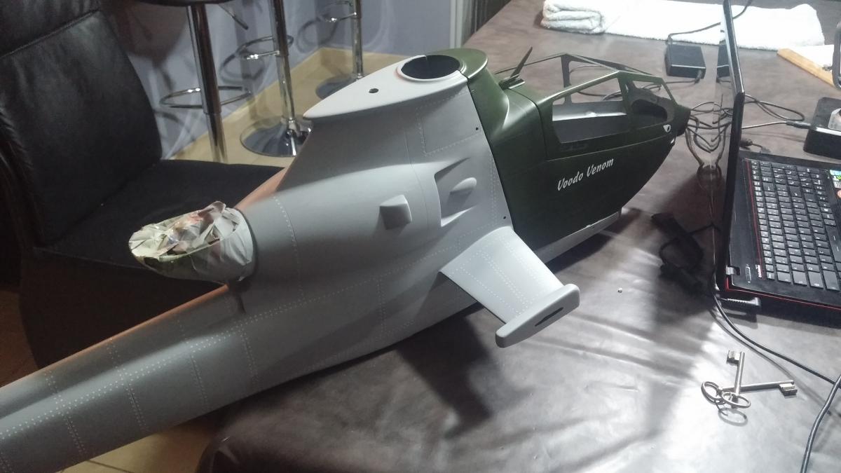

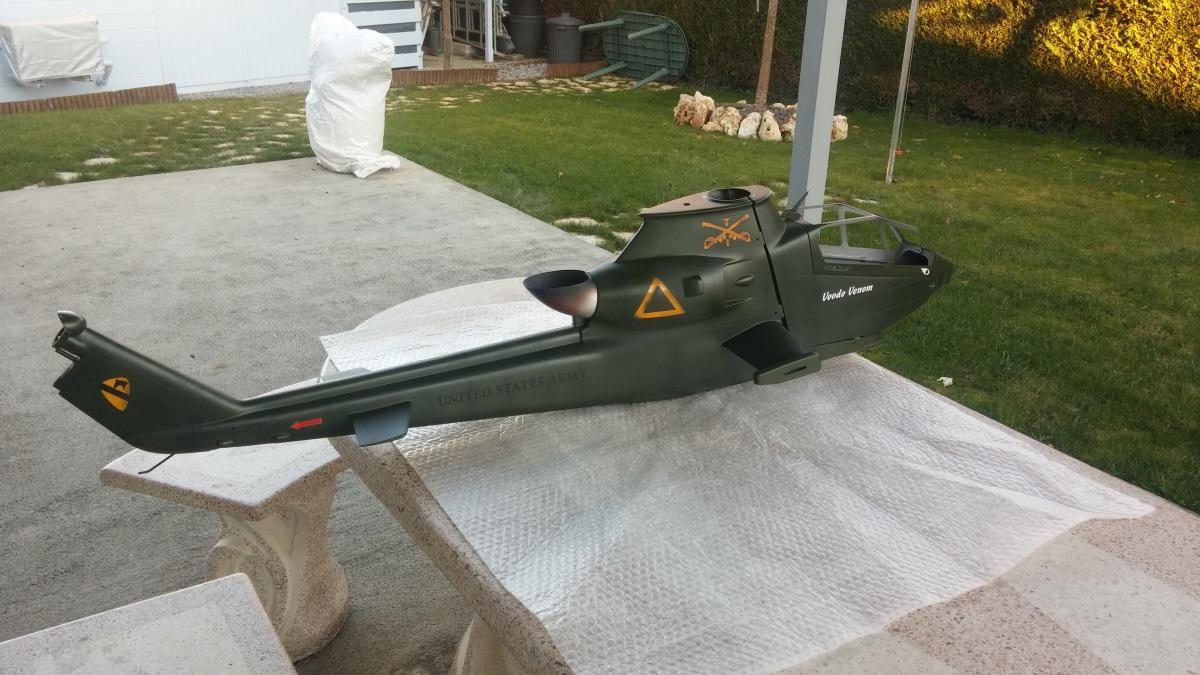

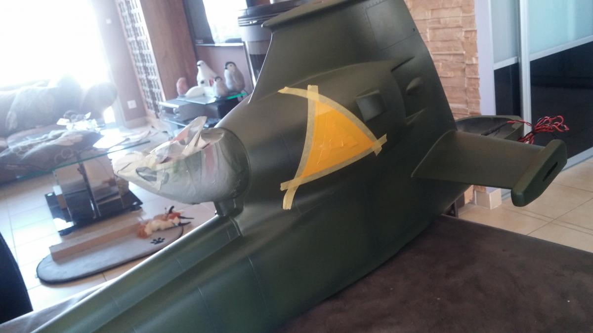

En ce 31 décembre, dernier jour de l'année, j'ai réalisé toutes les décos restantes sur le fuselage.
Après avoir appliqué les décalcomanies restantes et peint le logo triangulaire sur les côtés des capot turbine, je me suis aperçu que les logos tels qu'ils étaient faisaient trop "neuf" sur cette décos, or à l'époque les gunship restaient "propres" que très peu de temps après leur mise en service.
Après masquage, voici la peinture appliquée et en cours de séchage:
post-15257-0-09414400-1420040676_thumb.j
Ensuite voici le fuso à la lumière du jour avec toutes ces décos, il ne reste plus qu'a réaliser la fameuse gueule de requin à l'avant et à vernir le tout définitivement.
Donc du boulot en perspective.
Comme les logos faisaient trop "neuf" voici les photos du fuselage avec toutes ces décos vieilli par un coup d'aérographe, qui donne un aspect bien plus sympa et d'époque:
post-15257-0-87196700-1420040873_thumb.j
post-15257-0-23635000-1420041049_thumb.j
post-15257-0-19862800-1420041439_thumb.j

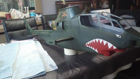

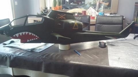

Preuve des heures passées sur la déco de ce Cobra, voici des photos avec la gueule de requin peinte et terminée.
J'ai commencé à la peindre hier soir juste avant de fêter ce nouvel an et je viens tout juste de la terminer.
Par contre ayant pré-vernis le reste du fuso la partie avant avec donc la gueule en mat pour le moment et les quelques finitions faites à l'aéro ne brille pas partout. Mais dès ce weekend quand je vais attaquer le vernis final il reprendra toute sa splendeur. :)
J'ai du enlever le nom de l'hélico car par raison pratique pour faire les finitions ils me gênaient, ils seront recollés très vite.
J'ai hâte de le voir vernis et sur ces patins car comme sa il à une sacrée gueule, et c'est le cas de le dire.
Mais une fois vernis les teintes kaki et rouge vont ressortir de mille feux car en étant mat elles paraissent fades.
Voici les photos:
