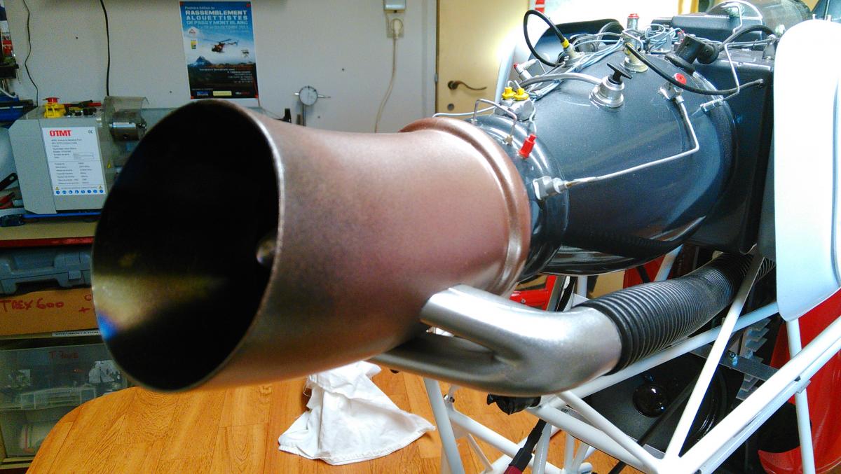

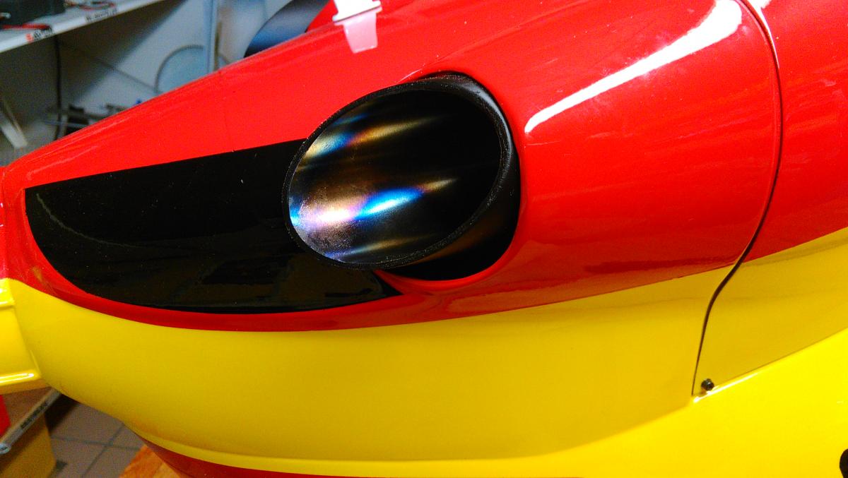

Prises d'air rebouchées et mastiquées, tuyère apprêtée et positionnée, reste à peindre mais là pas facile pour faire" vrai"
Sonde pitot en place ....

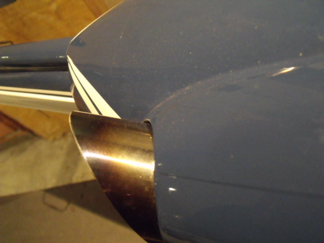

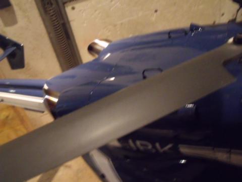

Salut Manu
Pour mes tuyères sur l'EC j'ai utiliser du "Clinquant" (astuce made in Nanar)que j'ai chauffé avec un bleuet mais c'est pas très simple par apport à la forme de a tuyère il faudrait essayé ,je te ferais une photo demain pour que tu te rende compte.
Gé
Salut Gilles
Tout simple j'ai utilisé un tube PVC de 50 mm fournis avec le kit vario j'appliqué le clinquant serré manuellement et j'ai fait tracer à mon épouse le pourtour précisément ce qui ma donné le développement exact afin de pouvoir le réappliquer, j'ai découpé et ensuite collé le clinquant sur ce même tube avec une couche fine de colle rapide ,j'ai bien sure chauffé celui-ci avec un petit bleuet qui sert initialement à griller les crèmes brulées de (Mam) et voici le résultat est très correct
