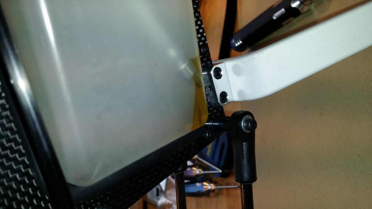

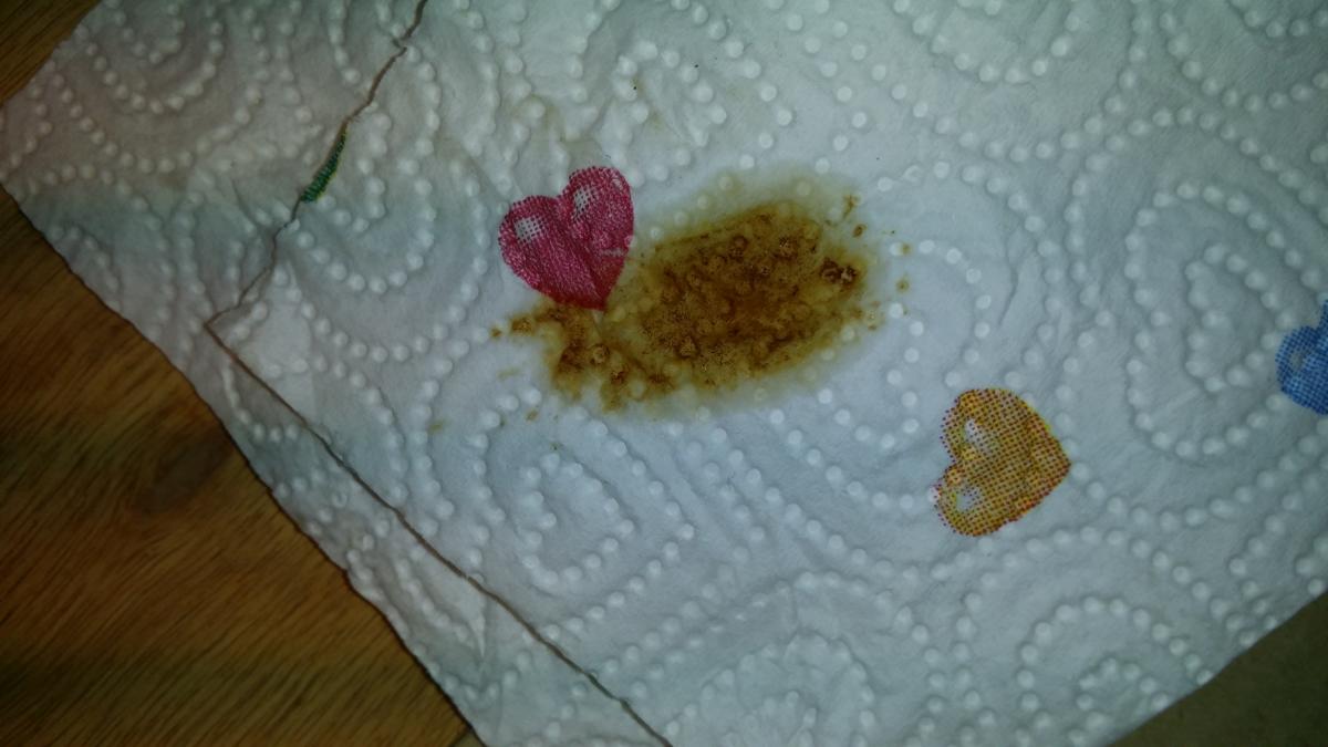

Bonjour à tous. J espere que vous n avez pas déserté le poste... J ai pris des photos de ce qui sort du moteur alors qu il n a même pas tourné. Je crois que c est pas normal. Y a la même chose dans le réservoir. Je précise qu au départ l essence est limpide. C est du labema 17.5. Qu en pensez vous?

Tu as bien mis un filtre sur la durite qui pressurise le réservoir?

J'ai un OS 55 HZ monté sur un synergy n5c tt. Il est neuf.
Qu'est ce qui est neuf ? le moteur : ok. Mais l'hélico il est neuf aussi ?
Je pose la question car si il y avait déjà eu du carburant dans le réservoir, le fait de mettre une nouvelle marque pourrait engendrer des pbs chimiques. Dans ce cas il faut bien vider l'ancien, mettre un fond de nouveau, bien secouer, et vider par exemple à travers le moteur que tu fais tourner sans bougie.
Ce que tu montres, la réaction chimique marron, a eu lieu dans le réservoir. Les posts précédents pensaient que ça avait eu lieu dans le moteur. Après il est possible que les quelques minutes pendant lesquelles le moteur a tourné ont permis d'envoyer par la durite de pressu des cochonneries dans le réservoir au point de pourrir le carburant ...
Dans tous les cas : vide le reste de carburant, rince bien avec du carburant frais. Nettoie ton filtre qui risque d'être tout pourri. Regarde si ta bougie est ok. Et refais un démarrage.
