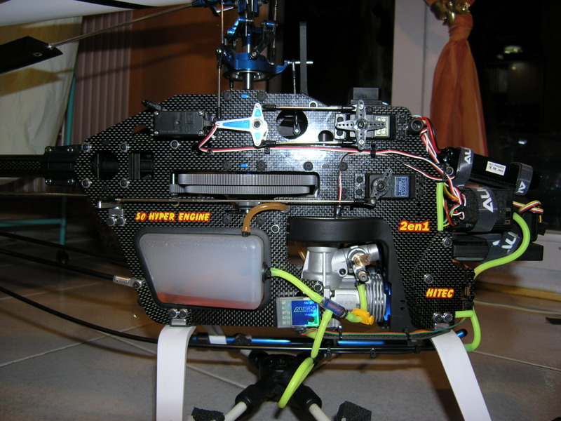

Bonjour ,
pour info je vol avec ce 2 en 1 align sur mon X-trème 50, hier essais avec un recepteur c 17 graupner/JR pas de problèmes a la mise en marche du moteur mais en vol un gros top et des variations de tours moteurs...... (pourtant régulé avec un TJ - STD ) , changement de récepteur par un r900s 5 (spcm JR ) et deux réservoirs vidés cet après midi sans soucis de réception..... j'ai aussi éloigné le fil d'antenne des haubans ....
@+Philippe
euh ok !!
explique toi stifire, je ne savais pas trop ou le mettre vu la longueur de cable, on a pas trop le choix mais j'aurais peu etre pu le mettre ailleur !!
pourquoi se transformé en friteuse ??
je ne suis pas le seul a l'avoir mis la c'est pour ca j'ai pris d'autre exemple !!
tiens au passage je viens de me faire des petit stickers sympa !! lol

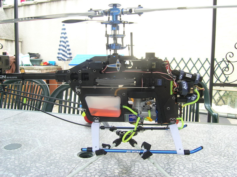

je suis un noob de l'helico rc mais j'ai tout bien monté comme le manuel le preconise, donc je m'etonne quand meme a etre le seul a avoir se genre de probleme de parasites !!
j'ai réessayé cet apres midi et c'est presque dangereux , j'ai voulu le démùarré malgré ses parasites !! eh ben heureusement que j'avais la main sur le rotor sinon j'aurais pris un bon coup de pales dans les dents !! il a démarré a mi regime presque !!
domage je me faisait une joie de ne plus avoir se chauffe bougie de mrd a mettre a chaque démmarage!!
a bonne entendeur !!
pour mon 600 fraichement reçu, idem comme toi pour la carburation; les 1T1/2 c'est trop gras + calage. mon 2en1 est monté comme toi, le faisceau du boitier interupteur sont gainés et fixés. le 1er vol s'est bien passé; le 2eme ( samba etait présent), le servo des gaz s'affolait. au sol j'ai basculé le throttle cut, pas de coupure moteur mais au contraire le régime est monté icon_eek.gif. j'ai cru un instant que l'hélico allait se faire la cavalle...
sur la table du terrain sans actionner le chauffe bougie, le servo des gaz fesait pareil.
par contre chez moi, il fonctionne parfaitement; et je suis en 2,4ghz.
je vais refaire un essai demain, si ça persite, j'arrete tout; soit je supprime le combo ou j'essaie un autre servo.
je suis d'accord avec toi que ce combo est tres pratique, fini de brancher le chauffe bougie, regler le power panel. par contre en chauffe ça tire sur le lipo 1900ma et sa durée est vite réduite.
