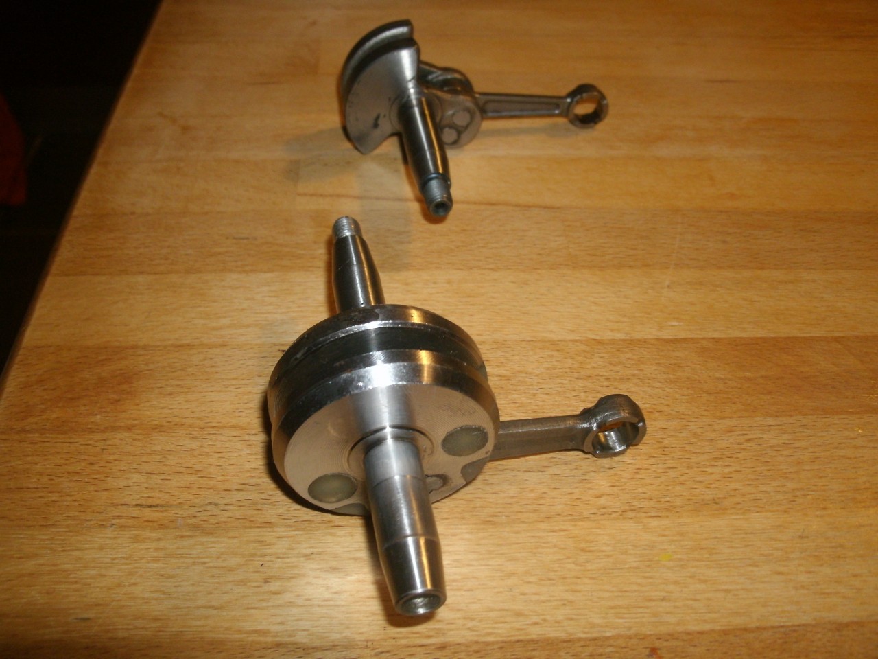

Je commence doucement à assembler le bas moteur, je pense que je vais monter le vilo masse pleine, il est 65grammes + lourd mais je devrais gagner en vibrations et un poil en couple.les 2 sont réalignés et soudés.
@+Thierry

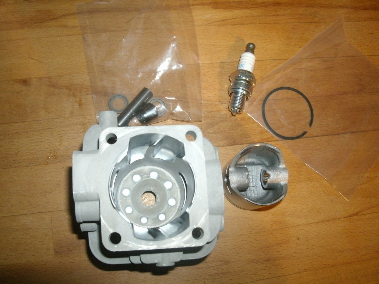

le haut moteur 29cc est arrivé.
ce sont exactement les memes diagrammes que les 22,5 et 25,4 cc.(plus pour longtemps :mrgreen: )
le hic c'est que y a pas tant que ça de gras pour les transferts, c'est une fonderie de 23cc revue en 29...
bon, pas grave ça devrait quand meme permettre de retailler un peu par ici et beaucoup par là...
j'ai retrouvé un autre vilo masse pleine un peu plus leger que le precedent,c'est toujours ça de pris.
@+Thierry
