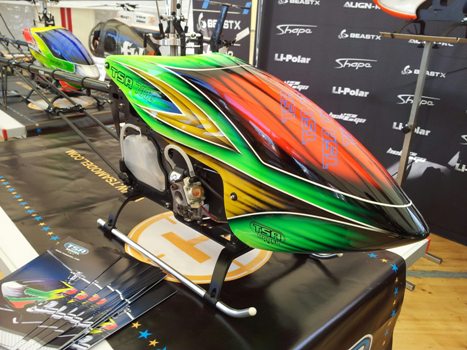

Il ont prévu une motorisation format "puh" ou "rc".
Century vient de sortir un 29cc puh extrem qui paraît très performant.
Cordialement Joël
j'imagine que ce sera du PUH a cause de l'encombrement.
en effet il a l'air pas mal ce kit 29cc. en esperant que cet allumage gère bien les regimes à + 15000.
le choix pas facile c'est le resonateur ,et tout ce que je vois en vente pour l'heli gasser ne tiens pas la route pour bien accorder. ils sont trop court.
@+thierry

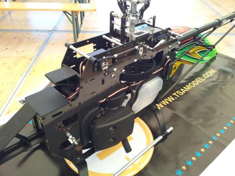

PUM c'est le zenoah marine (refroidissement à eau)
PUH c'est helico (refroidissement a air)
rc c'est voiture (refroidissement a air et turbine integrée coté volant allumage)
pum /puh =meme carters 4boulons ,seul le cylindre change .
rc =carter totalement different.
le TSA acceptera les moteur PUH .(zenoah)
et probablement certains RCMK.
apres les TRM et autres preparations ,ça reste du zenoah mais modifié de l'interieur.
le PUH on peut l'avoir en 22,5cc ,en 25,4cc en 27cc en 28,5 cc en 29cc,29,5cc et en 30,5cc
la plupart des variantes se font grace aux vilo longue courses +1 et +2mm.
