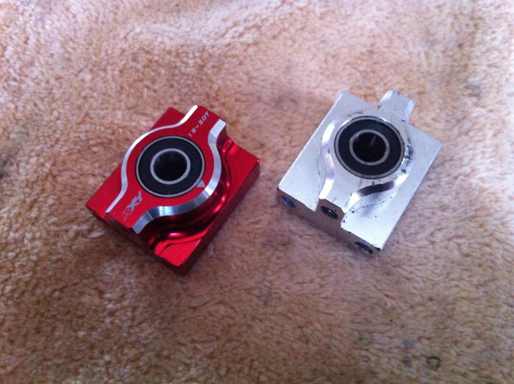

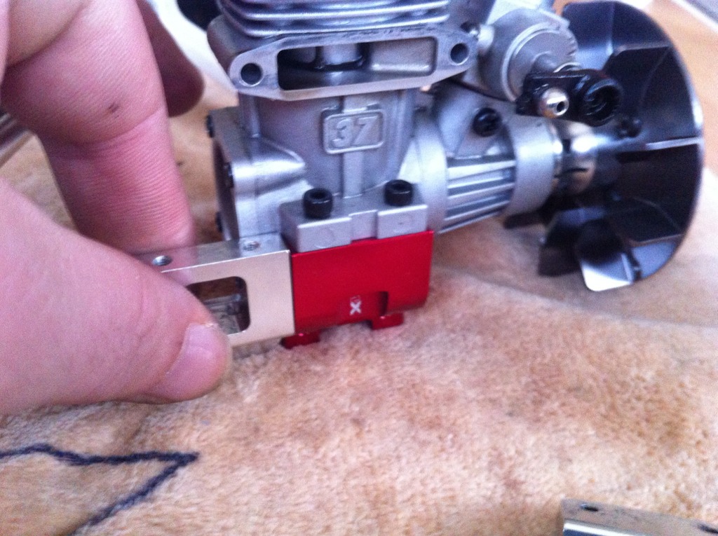

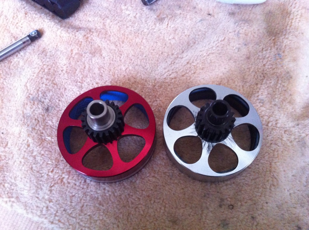

Sinon les quelques photos de l'upgrade pignon et support moteur et support axe de demarage
L on voit bien que le roulement est decalé vers l'avant pour faire avancer le moteur et faire passer le pignon de 20
Le support moteur et un bloc entier pas comme celui d'origine .

@Wiwi : Effectivement le roulement n'est pas au milieu. Je suppose que GAUI a prévu d'associer systématiquement le nouveau support au pignon 20 dents. Toutefois, je suis surpris du jeu dans le montage d'origine, je le trouve très important, et donc je me demande si finalement ça ne sera pas OK également avec le support d'origine et le pignon 20 dents. Aussi, il semble n'y avoir qu'un seul nouveau support, du coup, ils l'ont prévu réversible ? C'est pas très clair...

Ils ressortiront un nouveau support,ça fera une nouvelle piece a racheter! :angry-tappingfoot: la crossone est ma preferee aussi parmi les 4!pendant que j y suis ,vos roue libre dans la masselotee d,embrayage elle est libre?je trouve que la mienne "gratte. un peu!

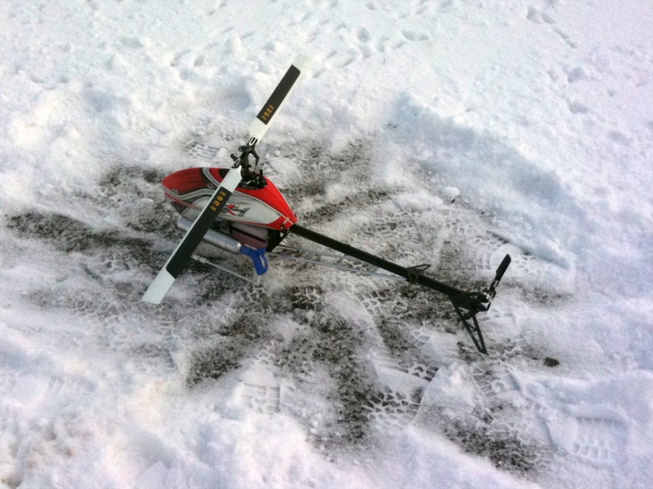

Euh non ne dit pas ça trop vite, j'ai eu un bruit bizarre lors de mes premiers tics tocs, et les pales sont griffées aux extrémités, pile à l'endroit de la dérive horizontale, j'ai presque fait un boom strike je penses....
Si il s'écroule un peu si tu y va comme un goret sur le pas mais en plus mon moteur est pas encore bien réglé.
J'ai fait une demande d'échange chez Fast Lad... on verra bien...

pinaise tu as eu du pot!!!! {:o
à mon avis c'est pas gagné pour qu'ils te les échangent....toutes rognées au bout!!!! :whistle:
